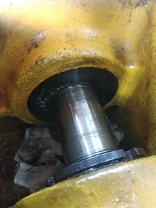

Пытаюсь снять шпиндель дабы сделать принудительную подачу масла в подшипники. Но не пойму как снять эти шестерёнки. Может кто знает как там? Боюсь отломать. На валу шпинделя шатаются, но не идут. Либо всё просто, либо чего-то там намудрили. По чертежу шпинделя никаких вроде шпилек нет.

Все. Две отвёртки спасли положение. Шестерни снялись. На валу пара заботе, вот на них и подклинило. Отвёртка и поддел с двух сторон и шестерни пошли.

С подачей смазки в передние подшипники все оказалось просто. Достаточно подавать просто в сторону щели между корпусом бабки и гайки для выборки люфта масло струёй и очень быстро масло оказывается в подшипниках. А вот как быть с задним, вопрос пока остаётся открытым. Наверно придется снимать шпиндель полностью и делать масляные каналы. Иначе масло в зазор между телом шпинделя и защитной крышкой не проходит. Или подумать как масло с внешней стороны подвести

ievgenij писал(а): ↑29 июн 2021, 17:02 Пытаюсь снять шпиндель дабы сделать принудительную подачу масла в подшипники. Но не пойму как снять эти шестерёнки. Может кто знает как там? Боюсь отломать. На валу шпинделя шатаются, но не идут. Либо всё просто, либо чего-то там намудрили. По чертежу шпинделя никаких вроде шпилек нет.
набить консистетной и забыть.
от заливки смазкой будут греться что бешеные.

inFamous писал(а): ↑29 июн 2021, 20:22 набить консистетной и забыть.
Посмотрим. Консистентную смазку из передних подшипников будет выдавливать нещадно из-за конусности внешних обойм. Выяснено опытным путем уже давно. Хотя я ещё пока рассматриваю вариант как раз, чтоб задний забить водостойкой смазкой и забыть
Первый канал для отвода масла из передних подшипников готов. Масло сбрасывается из передних подшипников внутрь передней бабки. Завтра отверстие в крышке заглушу винтом и займусь масляными каналами для заднего подшипника.
