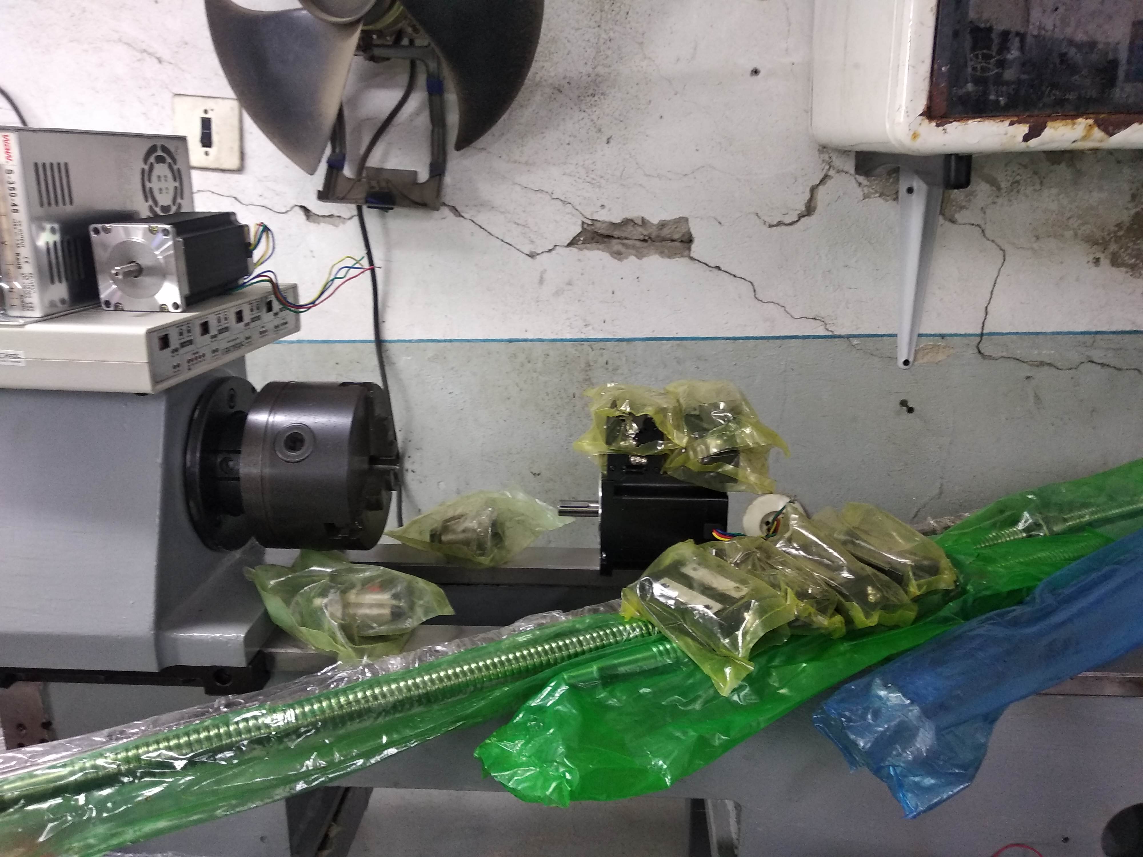

Вот и приехали недостающие комплектующие. Можно начинать собирать. Держатели гаек в магазине отсутствовали, придется наверно делать самому, или выписывать отдельно из другого места.
Все швп 20 с шагом 5.
На продольную ставлю двигатель 86го размера. На поперечную пока 57й с усилием 30кг. Но возможность установки 86го я уже в проект внес.
Про станину уже задумался другую. Аппетит растет. Может если удастся еще денег наскрести на металл, то сварю из листа толщиной 20мм. А эту продам. Если не наскребу, то пока пусть на этой станине поработает все.
Ну и фото комплектующих кучей.
