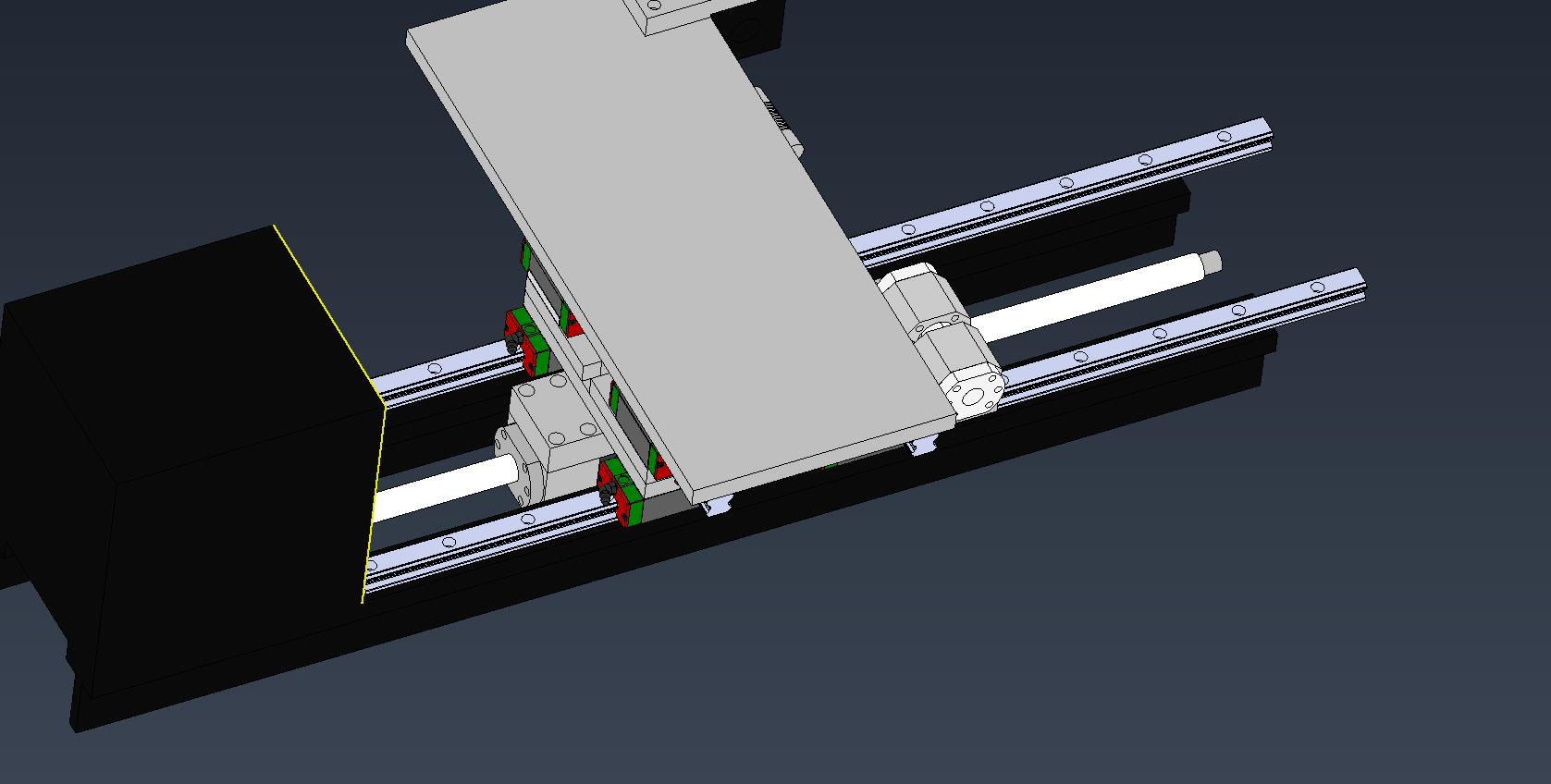

Сообщение ievgenij »
Потихоньку и помаленьку.......
maket2.jpg (4734 просмотра) <a class='original' href='./download/file.php?id=196499&mode=view' target=_blank>Загрузить оригинал (100.19 КБ)</a>
maket3.jpg (4734 просмотра) <a class='original' href='./download/file.php?id=196500&mode=view' target=_blank>Загрузить оригинал (91.4 КБ)</a>
И снова всем привет.
Подзаработал на комплектющие. Возник вопрос. Решил не мелочиться и поставить на поперечную подачу тоже ШВП 20 шаг 5. Но так как аппетит приходит во время еды, то задумался. А не поставить ли мне на поперечку мотор 86го размера. Правда примерно того же усилия, что и у имеющегося у меня мотора 57 го размера. 30 кг. Кто, что может сказать по поводу данных мыслей?)) Есть ли смысл, или я все усложняю? Кроме того, что 86е моторы тише работают, никакого опыта более с ними не имею пока что.
Так как все панели продольной и поперечной будут стальными, то на поперечную подачу решил поставить 86й пятиамперный шаговик с усилием 68 кг.
Управлять всем этим хозяйством планирую пока plc545. Потом может заменю на что нибудь посолиднее.
Попутно все это можно будет потом если нужно снять, и поставить на другую самодельную сварную станину с более большей жесткостью.
Емайл для связи - Mrevgenig@gmail.com

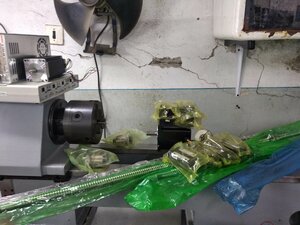

Вот и приехали недостающие комплектующие. Можно начинать собирать. Держатели гаек в магазине отсутствовали, придется наверно делать самому, или выписывать отдельно из другого места.
Все швп 20 с шагом 5.
На продольную ставлю двигатель 86го размера. На поперечную пока 57й с усилием 30кг. Но возможность установки 86го я уже в проект внес.
Про станину уже задумался другую. Аппетит растет. Может если удастся еще денег наскрести на металл, то сварю из листа толщиной 20мм. А эту продам. Если не наскребу, то пока пусть на этой станине поработает все.
Ну и фото комплектующих кучей.
