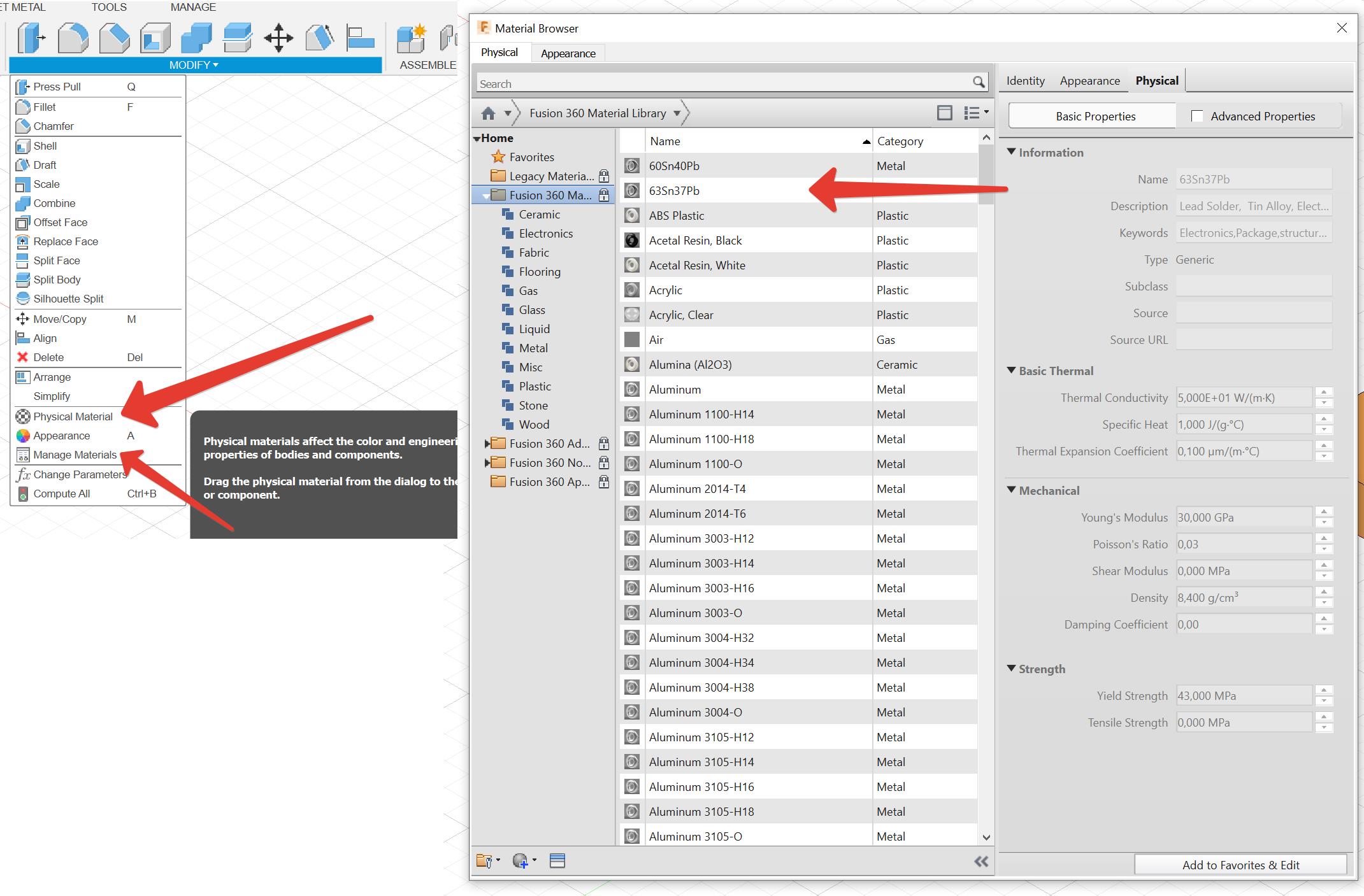

парни во фью можно задать для детали материал свинец?
либо любой другой но с верно настроенной плотностью материала
hmnijp
Сообщения: 1553
Репутация: 542
Откуда: Ульяновск
Re: Fusion 360
Сообщение hmnijp »
sima8520 писал(а): ↑04 авг 2021, 22:09 парни во фью можно задать для детали материал свинец?
В первом назначаешь материал телам.
Во втором можешь создать материал с любыми характеристиками, в том числе механическими, для прочностных расчетов.
Из готовых только сплав ПОС, коопируй его и изменяй как нужно
