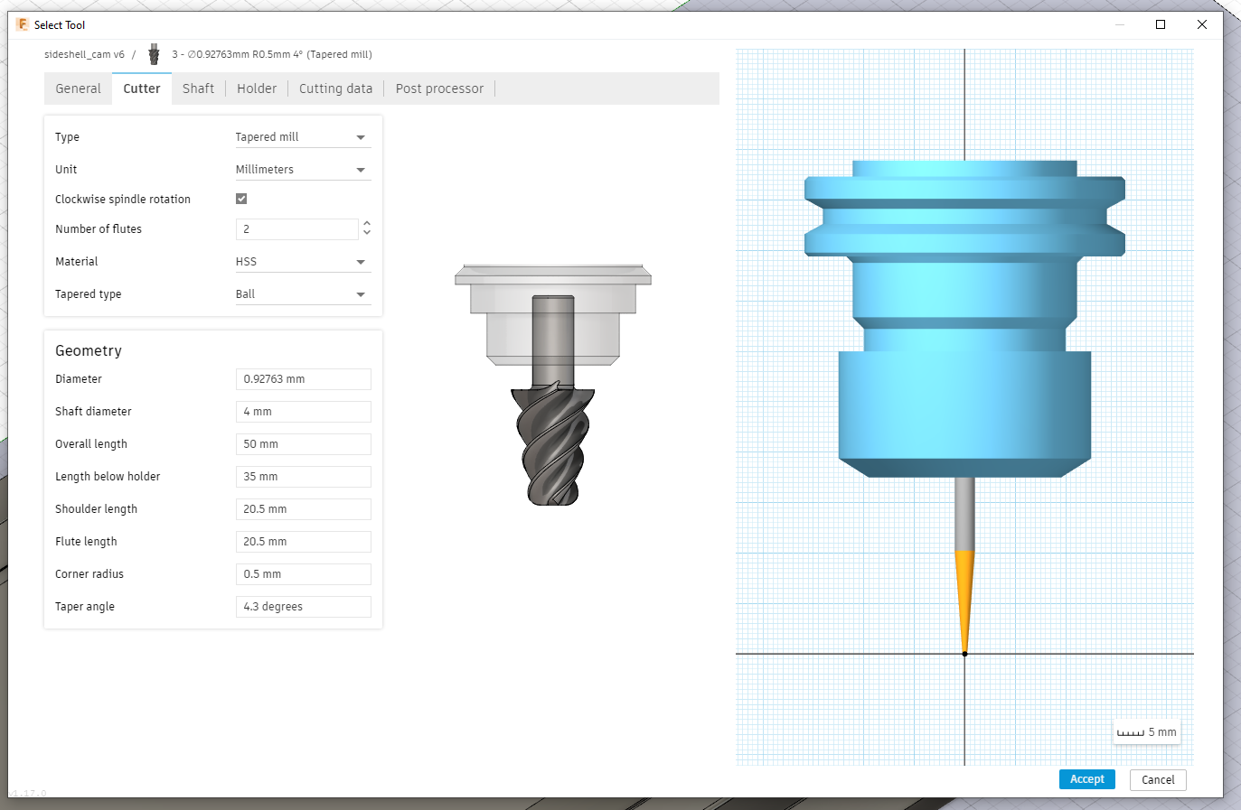

Освежу тему...

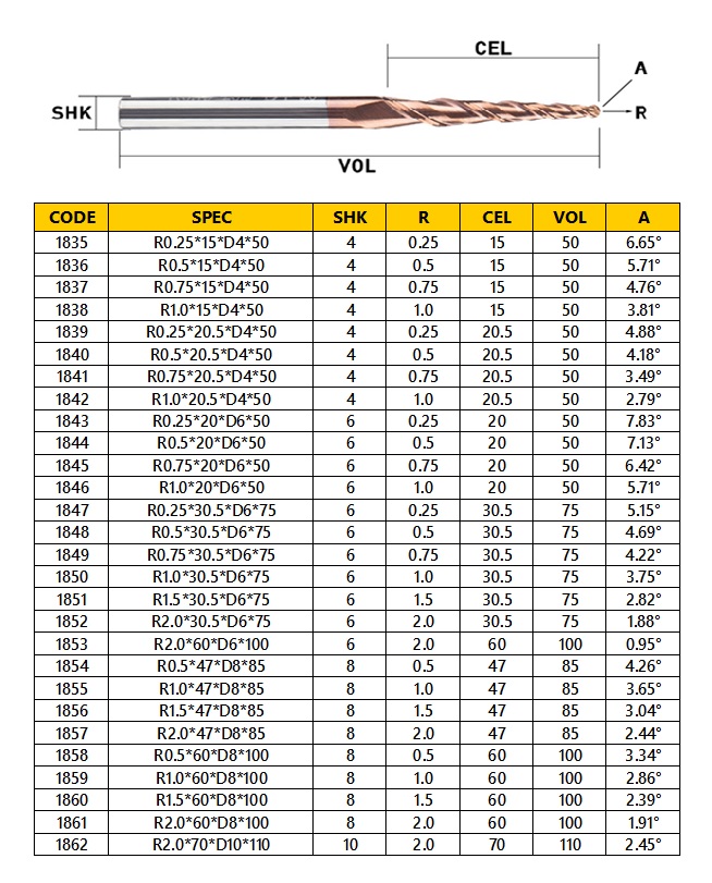

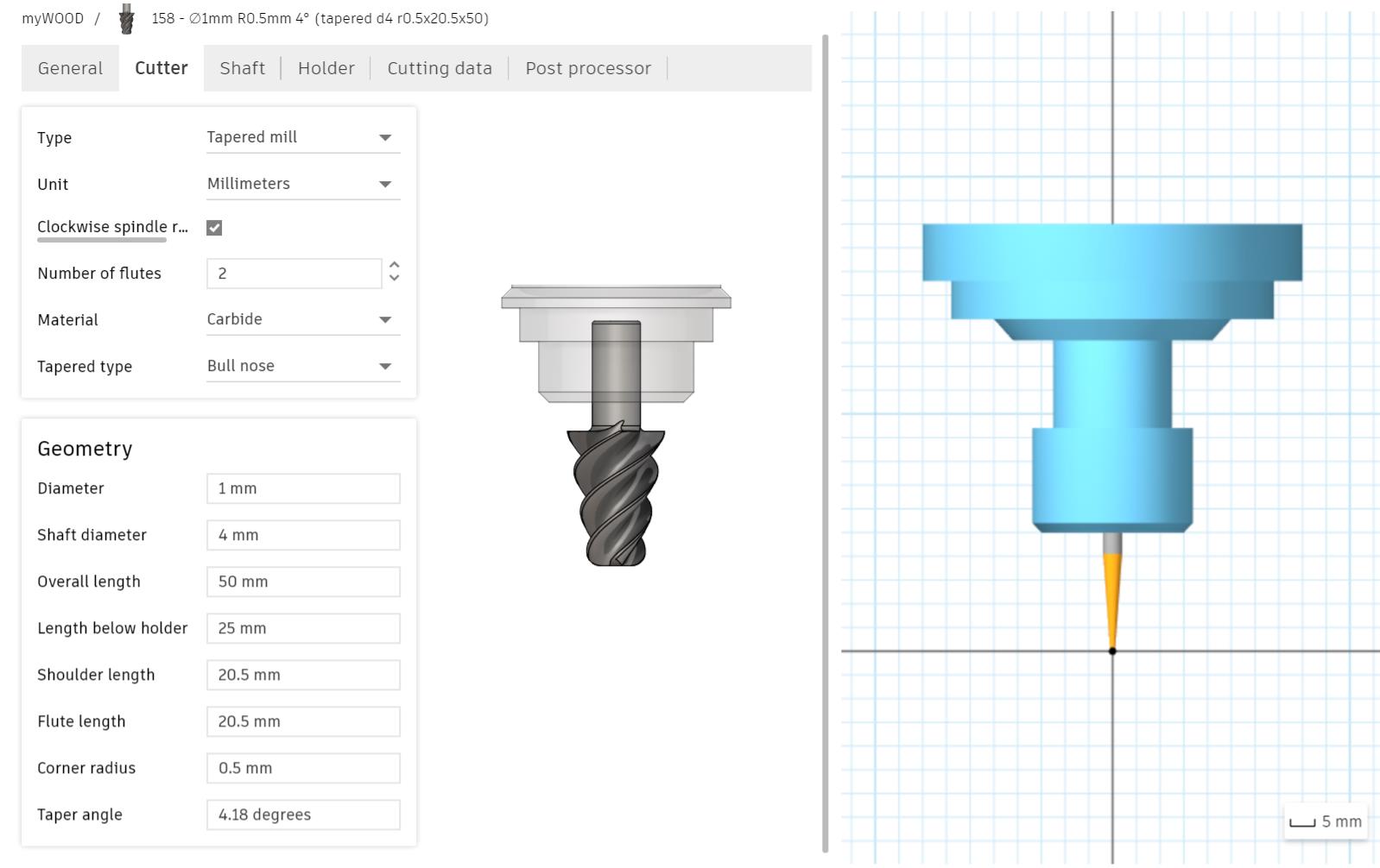

Что-то туплю - как задать параметры конусной фрезы? Вот такой: https://aliexpress.ru/item/32743164422.html
Диаметр режущего конца всегда автоматически корректируется до нелепой цифры типа 0.92763мм, при том, что радиус 0.5мм.
Угол предполагается задавать вручную. Вычислил, что у этой фрезы он 4.3 градуса, но при этой величине диаметр конца никак не корректируется до 1мм.

Re: Fusion 360
У меня фьюжн вообще отказывается рассчитывать траектории с конусными фрезами

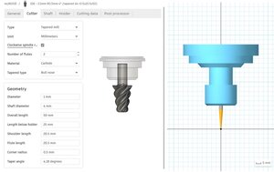

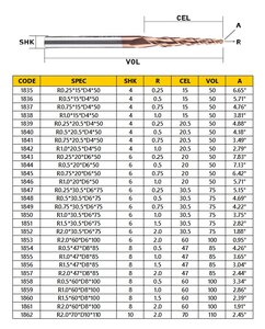

Argon-11 писал(а): ↑03 июл 2021, 09:19 Освежу тему...
Угол предполагается задавать вручную. Вычислил, что у этой фрезы он 4.3 градуса, но при этой величине диаметр конца никак не корректируется до 1мм.tappered.png
Во первых у китайцев есть табличка с углами, считать не обязательно, ну собственно и получилось другое число...
huhao.jpg (2728 просмотров) <a class='original' href='./download/file.php?id=196481&mode=view' target=_blank>Загрузить оригинал (216.22 КБ)</a>
Во фьюжине - укажи кончик bull nose. Вот конкретно твоя фреза. Хотя на сколько помню, там ещё к длине flute нужно радиус шара прибавить чтоб было точно, походу сам не исправил в таблице... надо перемерить. то есть должно быть 20.5+0.5

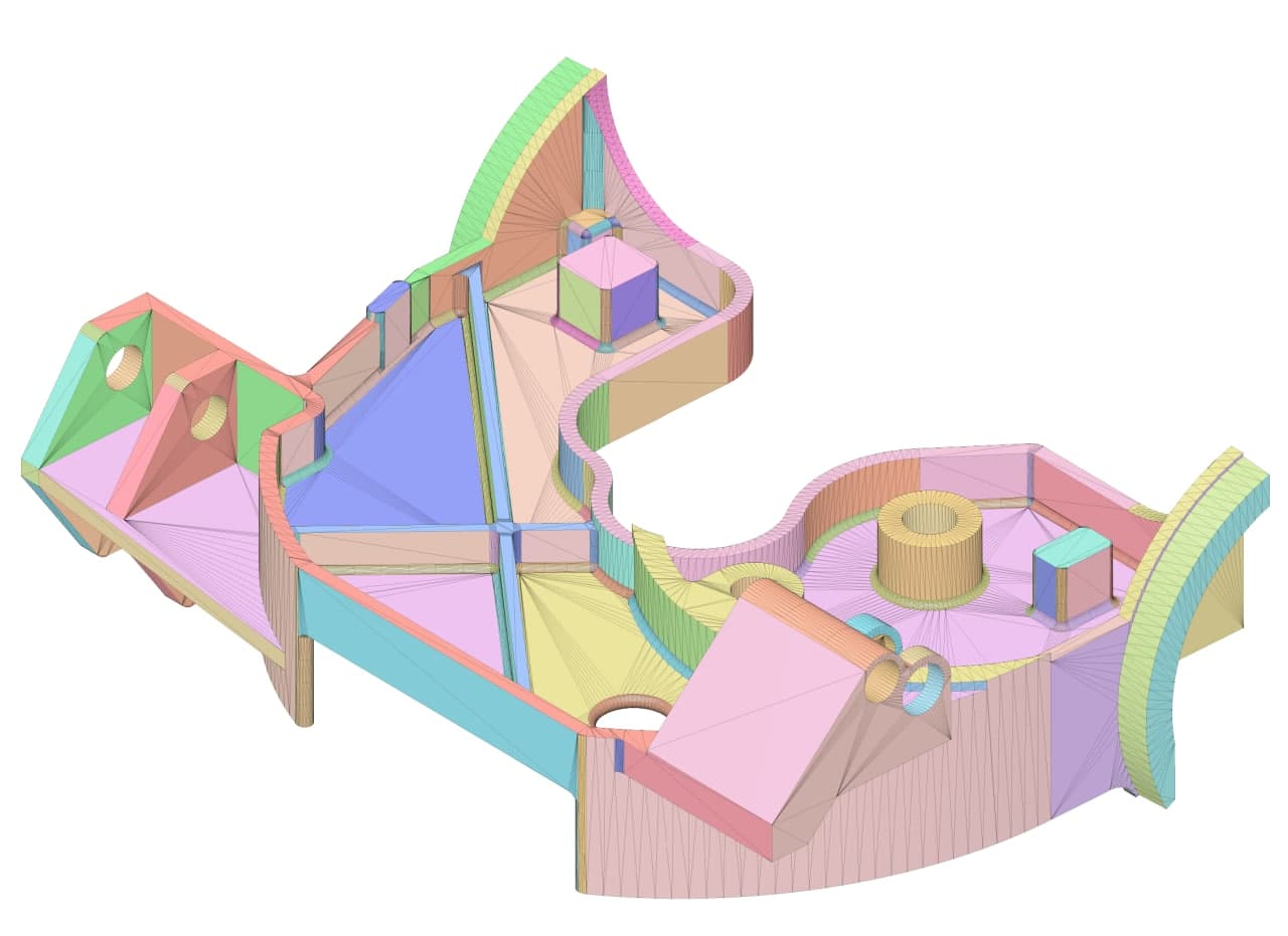

В обновлении подвезли довольно интересный функционал по автоматическому реверсинжинирингу полигональных моделей, который быстро и легко справляется с несложными моделями сделаными в полигональных редакторах.
Берется mesh сетка(stl), делается "Generate face groups",
photo_2021-07-08_01-33-12.jpg (2642 просмотра) <a class='original' href='./download/file.php?id=196551&mode=view' target=_blank>Загрузить оригинал (58.56 КБ)</a>
Если с первого раза не распознало где-то - делаем с повышенной точностью или добиваем руками.

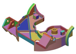

photo_2021-07-08_01-33-12 (2).jpg (2642 просмотра) <a class='original' href='./download/file.php?id=196552&mode=view' target=_blank>Загрузить оригинал (43.61 КБ)</a>
И после жмем "convert mesh" - группы преобразуются в solid поверхности. Удачно преобразуются всякие цилиндры-фаски не теряя точности с оригиналом(если разрешение stl достаточное) и получаем твердотельную модель буквально в несколько кликов.
photo_2021-07-08_01-33-12 (3).jpg (2642 просмотра) <a class='original' href='./download/file.php?id=196553&mode=view' target=_blank>Загрузить оригинал (49.82 КБ)</a>
Так же теперь есть булевы операции- разрезы для mesh, и всё это параметризуется в истории, и какой-то функционал для починки моделей. Ну и обещают преобразование сложных поверхностей в t-spline в будущем.

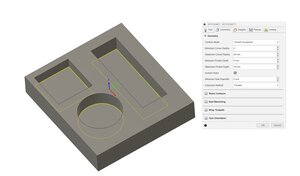

А для CAM добавили автоматический поиск контуров в 2D операциях
photo_2021-07-07_17-13-51.jpg (2642 просмотра) <a class='original' href='./download/file.php?id=196559&mode=view' target=_blank>Загрузить оригинал (34.2 КБ)</a>
наверное это самое интересное для ЧПУшников)

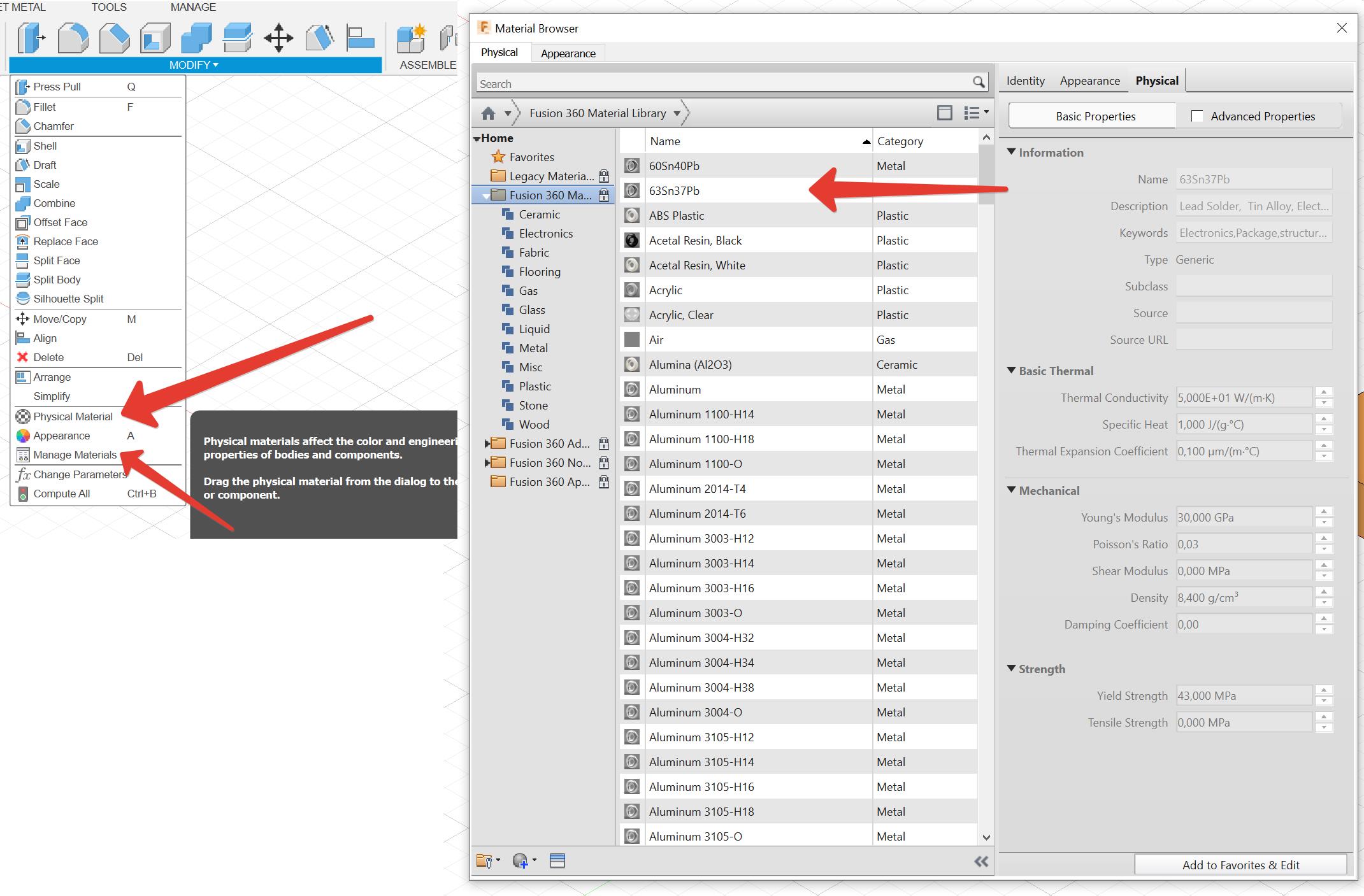

Re: Fusion 360
парни во фью можно задать для детали материал свинец?
либо любой другой но с верно настроенной плотностью материала
hmnijp
Сообщения: 1553
Репутация: 542
Откуда: Ульяновск
Re: Fusion 360
Сообщение hmnijp »
sima8520 писал(а): ↑04 авг 2021, 22:09 парни во фью можно задать для детали материал свинец?
В первом назначаешь материал телам.
Во втором можешь создать материал с любыми характеристиками, в том числе механическими, для прочностных расчетов.
Из готовых только сплав ПОС, коопируй его и изменяй как нужно
2021-08-04 23-21-11 Material Browser.jpg (2520 просмотров) <a class='original' href='./download/file.php?id=197160&mode=view' target=_blank>Загрузить оригинал (292.62 КБ)</a>
