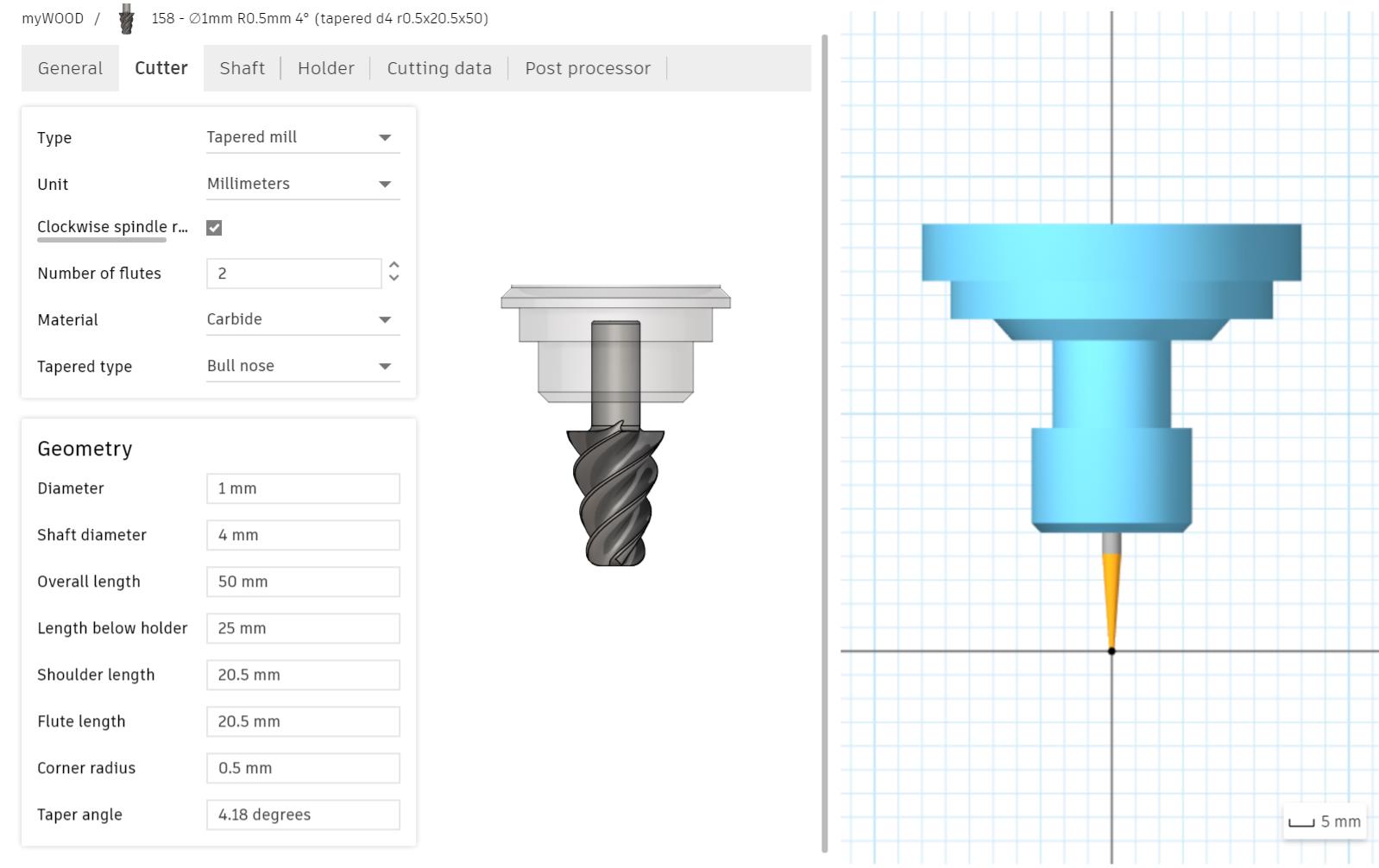

Что-то туплю - как задать параметры конусной фрезы? Вот такой: https://aliexpress.ru/item/32743164422.html
Диаметр режущего конца всегда автоматически корректируется до нелепой цифры типа 0.92763мм, при том, что радиус 0.5мм.
Угол предполагается задавать вручную. Вычислил, что у этой фрезы он 4.3 градуса, но при этой величине диаметр конца никак не корректируется до 1мм.

Во первых у китайцев есть табличка с углами, считать не обязательно, ну собственно и получилось другое число...
huhao.jpg (2745 просмотров) <a class='original' href='./download/file.php?id=196481&sid=2710c2386f097032eb8408f513db6e90&mode=view' target=_blank>Загрузить оригинал (216.22 КБ)</a>
Во фьюжине - укажи кончик bull nose. Вот конкретно твоя фреза. Хотя на сколько помню, там ещё к длине flute нужно радиус шара прибавить чтоб было точно, походу сам не исправил в таблице... надо перемерить. то есть должно быть 20.5+0.5

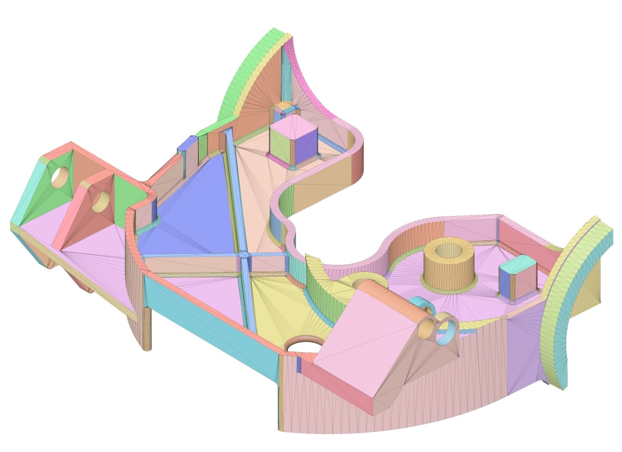

В обновлении подвезли довольно интересный функционал по автоматическому реверсинжинирингу полигональных моделей, который быстро и легко справляется с несложными моделями сделаными в полигональных редакторах.
Берется mesh сетка(stl), делается "Generate face groups",

Если с первого раза не распознало где-то - делаем с повышенной точностью или добиваем руками.
photo_2021-07-08_01-33-12 (2).jpg (2659 просмотров) <a class='original' href='./download/file.php?id=196552&sid=2710c2386f097032eb8408f513db6e90&mode=view' target=_blank>Загрузить оригинал (43.61 КБ)</a>
И после жмем "convert mesh" - группы преобразуются в solid поверхности. Удачно преобразуются всякие цилиндры-фаски не теряя точности с оригиналом(если разрешение stl достаточное) и получаем твердотельную модель буквально в несколько кликов.
