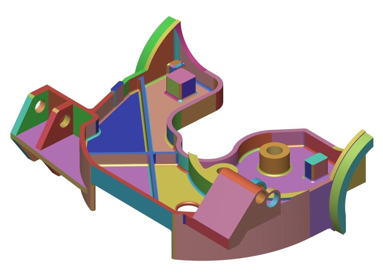

В обновлении подвезли довольно интересный функционал по автоматическому реверсинжинирингу полигональных моделей, который быстро и легко справляется с несложными моделями сделаными в полигональных редакторах.
Берется mesh сетка(stl), делается "Generate face groups",
photo_2021-07-08_01-33-12.jpg (2658 просмотров) <a class='original' href='./download/file.php?id=196551&mode=view' target=_blank>Загрузить оригинал (58.56 КБ)</a>
Если с первого раза не распознало где-то - делаем с повышенной точностью или добиваем руками.
photo_2021-07-08_01-33-12 (2).jpg (2658 просмотров) <a class='original' href='./download/file.php?id=196552&mode=view' target=_blank>Загрузить оригинал (43.61 КБ)</a>
И после жмем "convert mesh" - группы преобразуются в solid поверхности. Удачно преобразуются всякие цилиндры-фаски не теряя точности с оригиналом(если разрешение stl достаточное) и получаем твердотельную модель буквально в несколько кликов.
photo_2021-07-08_01-33-12 (3).jpg (2658 просмотров) <a class='original' href='./download/file.php?id=196553&mode=view' target=_blank>Загрузить оригинал (49.82 КБ)</a>
Так же теперь есть булевы операции- разрезы для mesh, и всё это параметризуется в истории, и какой-то функционал для починки моделей. Ну и обещают преобразование сложных поверхностей в t-spline в будущем.
