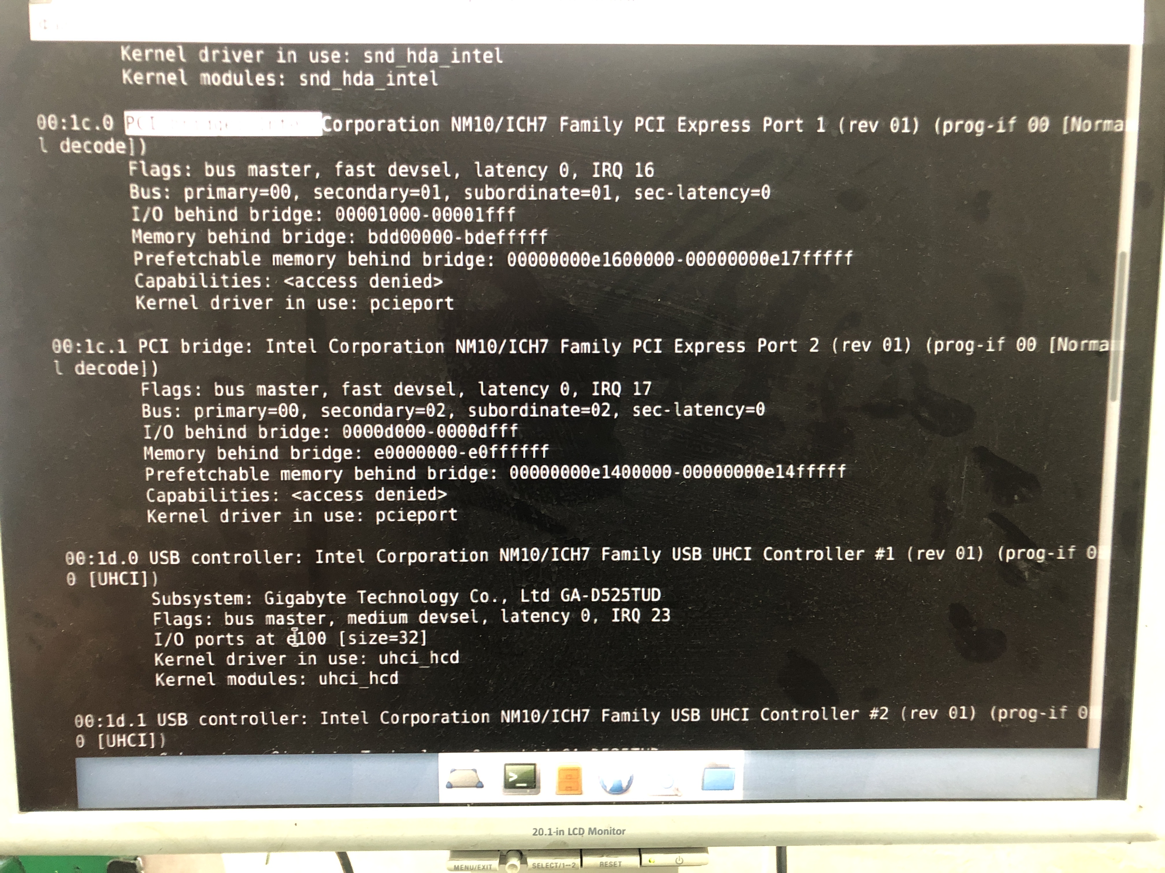

Тогда я немного недопонимаю, вы сказали что значение предпоследнее - то есть serial controller
Если так то вопрос: это адреса c000 и с100- адреса встроенного и внешнего контроллера?
Или же это встроенный лпт, но где тогда адрес внешнего?
Или же это адрес внешнего ЛПТ-но где тогда встроенный?

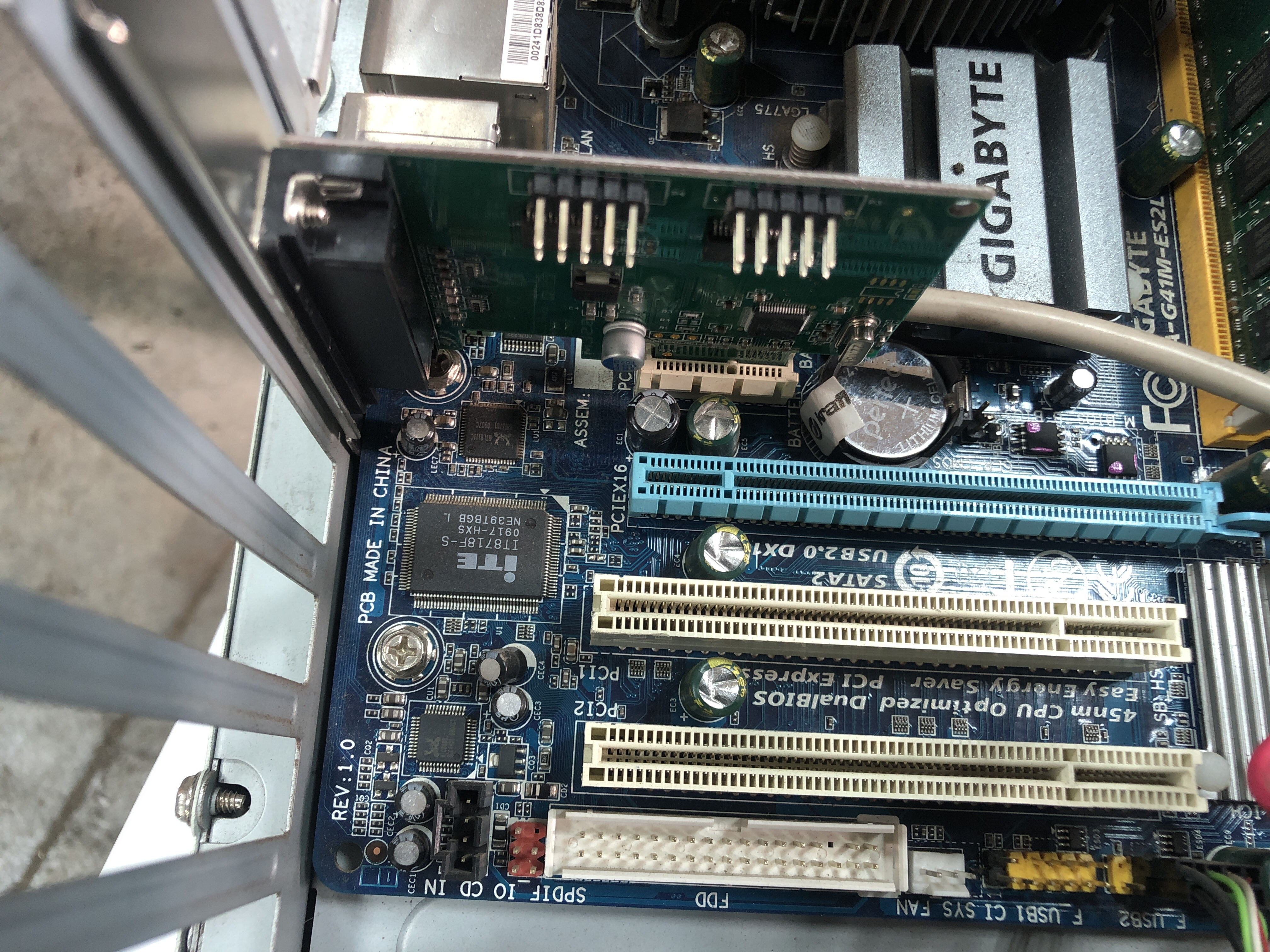

image.jpg (1802 просмотра) <a class='original' href='./download/file.php?id=197146&mode=view' target=_blank>Загрузить оригинал (2.88 МБ)</a>
Может я ее не в тот Слот воткнул? (1802 просмотра) <a class='original' href='./download/file.php?id=197147&mode=view' target=_blank>Загрузить оригинал (3.76 МБ)</a>
Все чему ты научился и можешь применить - это плоды твоего «терпения».

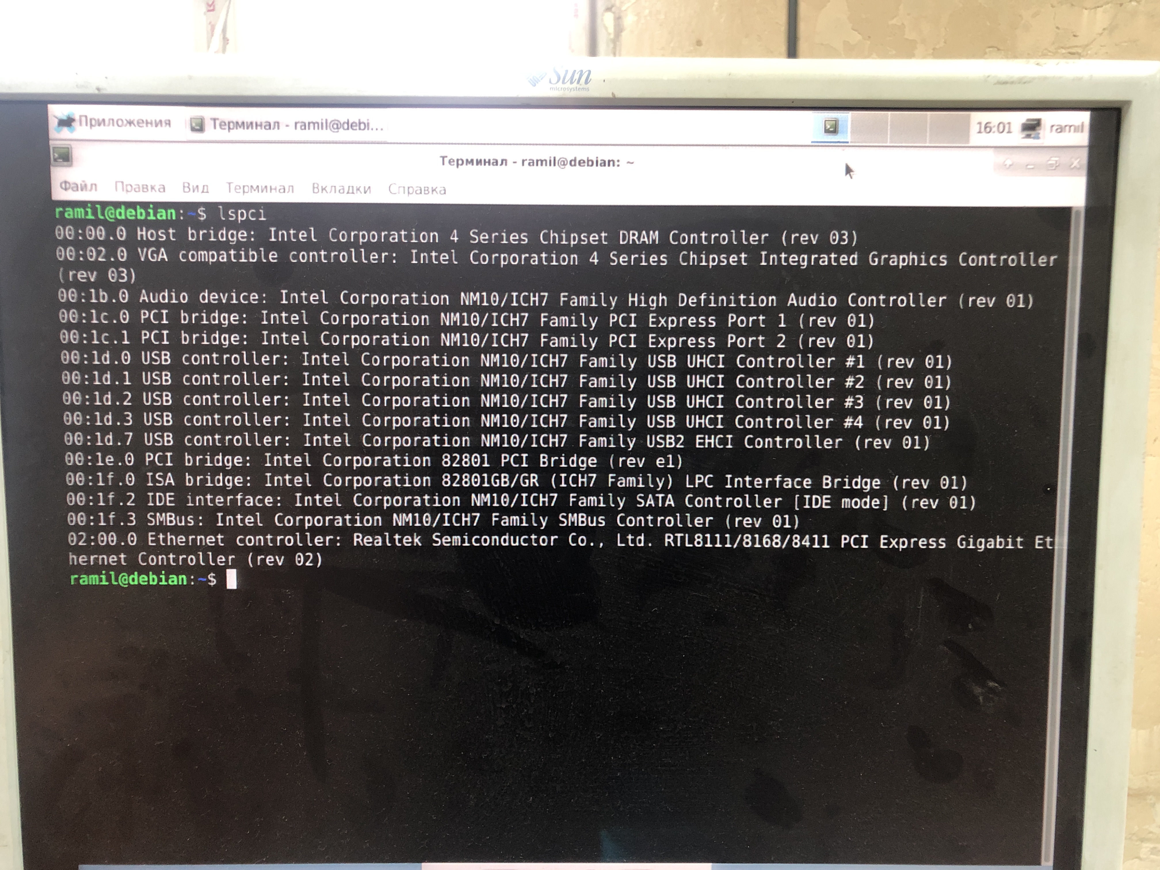

Вынул карту доя проверки встроенного просто !
Пропала надпись serial controller
И раньше я искал надпись со словами netmos но ее тоже нет… теперь я запутался окончательно )

встроенный не будет в pci картах числится. и номер у него всегда 378
то что в списке это номера для тех портов что на этой карте... там могут быть не только lpt, а еще сом порты.
ты бы лучше интернет со станка пользовал и не фотки грузил, а текст из консоли.

Драйвер на карту у вас встал правильный. Теперь похоже надо прописать параллельный порт по нужному адресу. Не в линуксцнц а в системе. Сделайте это, результат сюда:
dmesg | grep par
cat /etc/modprobe.d/alsa-base.conf
Адресов два c000 и c100 потому что на этой карточке еще два компорта есть, один адрес к ним относится.
