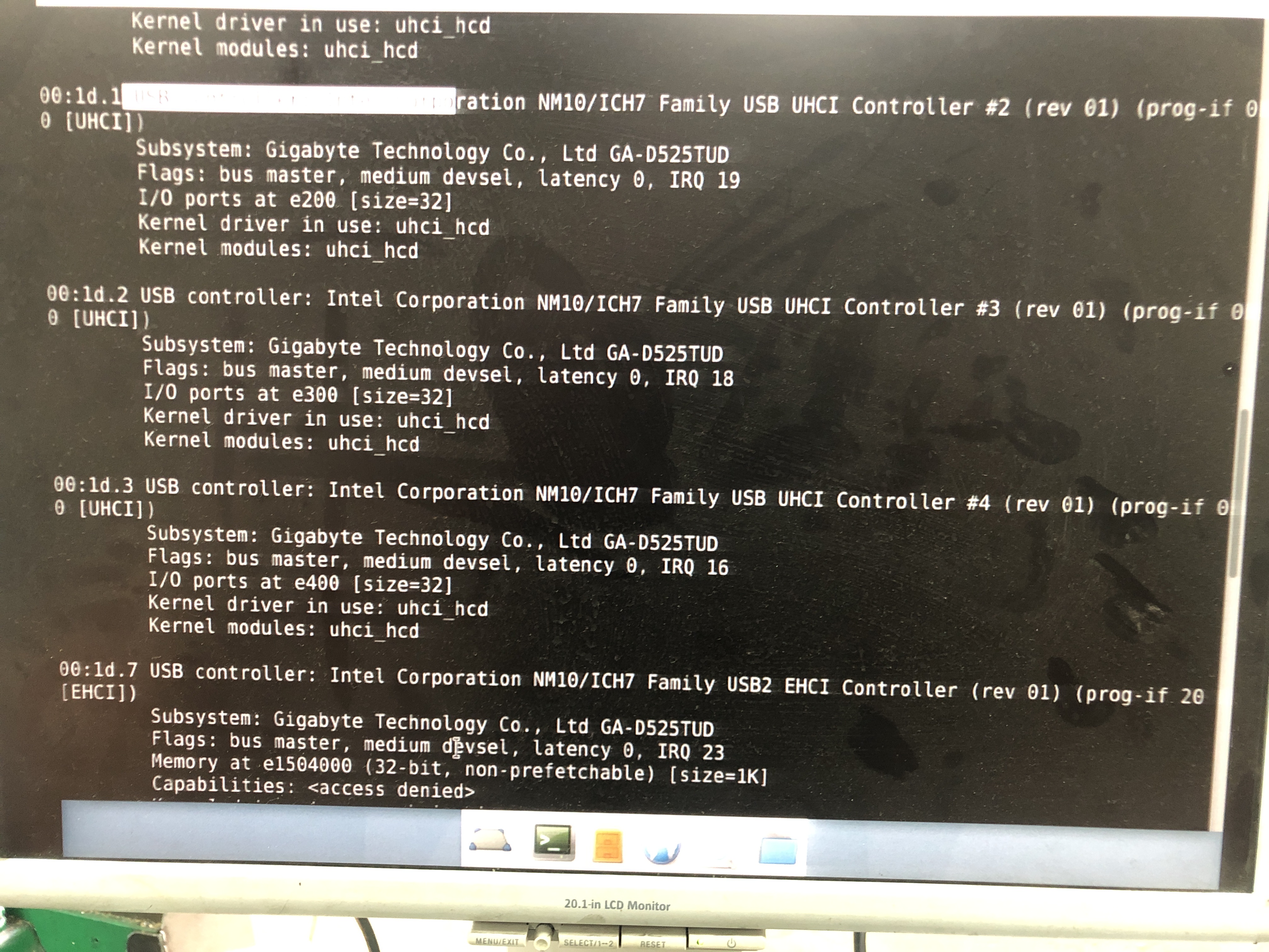

Кто нибудь знает на вопрос: имеют ли адреса ЛПТ портов в Линукс и виндовс одинаковые значения ? Или же нет? То есть если я виндовс установлю чтобы адреса лпт посмотреть, эти адреса будут в линуксе работать? Либо же они имеют там другие значения?
Все чему ты научился и можешь применить - это плоды твоего «терпения».
ex71
Сообщения: 743
Репутация: 109
Re: Токарный 1К62 переделанный под ЧПУ!
Сообщение ex71 »
адрес прерыаания одинаковый для одного устройства, и от софта не зависит. Но тупо адрес не поможет, если ос его не видит по причине драйверов
Рамиль Сафиуллин
Сообщения: 376
Зарегистрирован: 29 дек 2020, 10:52
Репутация: 7
Настоящее имя: Рамиль Сафиулин
Откуда: Татарстан
Сообщение Рамиль Сафиуллин »
Тогда я немного недопонимаю, вы сказали что значение предпоследнее - то есть serial controller
Если так то вопрос: это адреса c000 и с100- адреса встроенного и внешнего контроллера?
Или же это встроенный лпт, но где тогда адрес внешнего?
Или же это адрес внешнего ЛПТ-но где тогда встроенный?
image.jpg (1806 просмотров) <a class='original' href='./download/file.php?id=197146&sid=07a47ce59a940262055396f586cc937d&mode=view' target=_blank>Загрузить оригинал (2.88 МБ)</a>

Вынул карту доя проверки встроенного просто !
Пропала надпись serial controller
И раньше я искал надпись со словами netmos но ее тоже нет… теперь я запутался окончательно )
Serial controller пропал (1804 просмотра) <a class='original' href='./download/file.php?id=197148&sid=07a47ce59a940262055396f586cc937d&mode=view' target=_blank>Загрузить оригинал (2.78 МБ)</a>
image.jpg (1804 просмотра) <a class='original' href='./download/file.php?id=197149&sid=07a47ce59a940262055396f586cc937d&mode=view' target=_blank>Загрузить оригинал (3.28 МБ)</a>
image.jpg (1804 просмотра) <a class='original' href='./download/file.php?id=197150&sid=07a47ce59a940262055396f586cc937d&mode=view' target=_blank>Загрузить оригинал (2.76 МБ)</a>
image.jpg (1804 просмотра) <a class='original' href='./download/file.php?id=197151&sid=07a47ce59a940262055396f586cc937d&mode=view' target=_blank>Загрузить оригинал (2.74 МБ)</a>
image.jpg (1804 просмотра) <a class='original' href='./download/file.php?id=197152&sid=07a47ce59a940262055396f586cc937d&mode=view' target=_blank>Загрузить оригинал (2.76 МБ)</a>
image.jpg (1804 просмотра) <a class='original' href='./download/file.php?id=197153&sid=07a47ce59a940262055396f586cc937d&mode=view' target=_blank>Загрузить оригинал (2.54 МБ)</a>

ex71
Сообщения: 743
Репутация: 109
Сообщение ex71 »
встроенный не будет в pci картах числится. и номер у него всегда 378
то что в списке это номера для тех портов что на этой карте... там могут быть не только lpt, а еще сом порты.
ты бы лучше интернет со станка пользовал и не фотки грузил, а текст из консоли.

Kost_irk
Сообщения: 838
Репутация: 194
Откуда: Иркутск
Сообщение Kost_irk »
Драйвер на карту у вас встал правильный. Теперь похоже надо прописать параллельный порт по нужному адресу. Не в линуксцнц а в системе. Сделайте это, результат сюда:
dmesg | grep par
cat /etc/modprobe.d/alsa-base.conf
Адресов два c000 и c100 потому что на этой карточке еще два компорта есть, один адрес к ним относится.

в папке modprobe.d - нет такого файла
интернет еще не наладил, сегодня должно решиться с этим
вот то что в папке (1734 просмотра) <a class='original' href='./download/file.php?id=197161&sid=07a47ce59a940262055396f586cc937d&mode=view' target=_blank>Загрузить оригинал (83.1 КБ)</a>
вот то что в папке
вот тут есть parport 1  - и там адрес 0xс100 (1734 просмотра) <a class='original' href='./download/file.php?id=197162&sid=07a47ce59a940262055396f586cc937d&mode=view' target=_blank>Загрузить оригинал (107.67 КБ)</a>
5.jpeg (1734 просмотра) <a class='original' href='./download/file.php?id=197163&sid=07a47ce59a940262055396f586cc937d&mode=view' target=_blank>Загрузить оригинал (135.94 КБ)</a>
