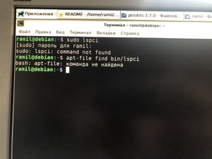

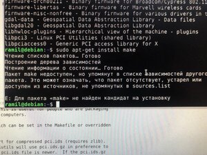

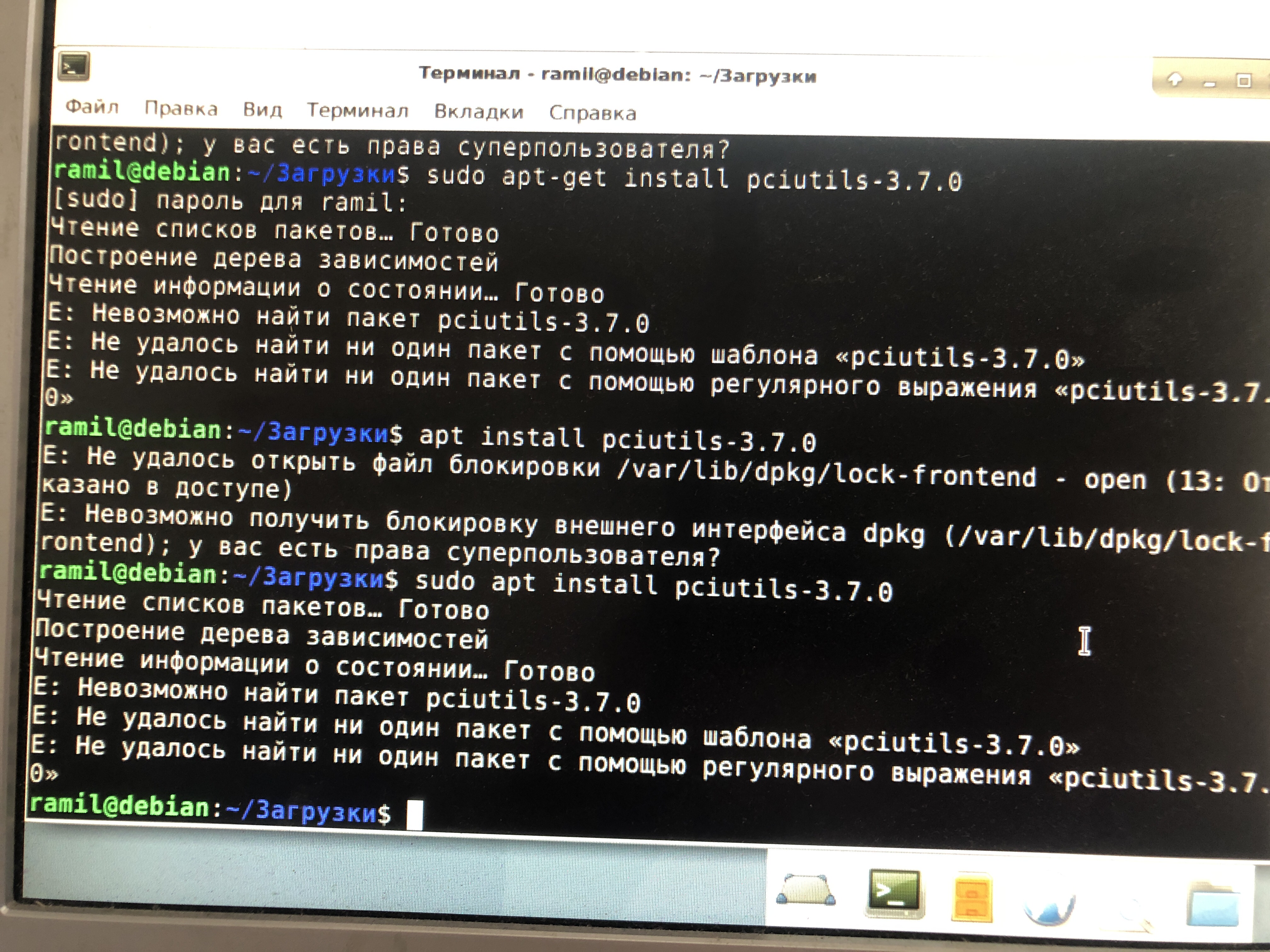

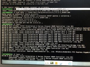

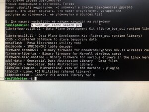

Под этой командой как я понимаю можно посмотреть что есть под этим набором букв, но тут после обновления репозитариев слова pciutils нет
скачали из инета архив pciutils-3-7.0.tar.gz распаковали, теперь для установки.нужно использовать команду make , ее тоже не находит( пишет команда не найдена)
при попытке установить ее sudo apt-get install make пишет (1224 просмотра) <a class='original' href='./download/file.php?id=197117&mode=view' target=_blank>Загрузить оригинал (3.85 МБ)</a>
image.jpg (1224 просмотра) <a class='original' href='./download/file.php?id=197118&mode=view' target=_blank>Загрузить оригинал (4.42 МБ)</a>

Есть какая то другая команда по установке файлов?
image.jpg (1224 просмотра) <a class='original' href='./download/file.php?id=197119&mode=view' target=_blank>Загрузить оригинал (3.24 МБ)</a>

steals_y2k писал(а): ↑03 авг 2021, 12:45 сказали же, pciutils и usbutils пакеты.
тогда почему поиск по вхождению "pci" не находит пакет pciutuls?

Рамиль Сафиуллин писал(а): ↑ Есть какая то другая команда
sudo lspci
тоже не найдена?
apt-file find bin/lspci

Нету тоже
image.jpg (1223 просмотра) <a class='original' href='./download/file.php?id=197120&mode=view' target=_blank>Загрузить оригинал (1.93 МБ)</a>

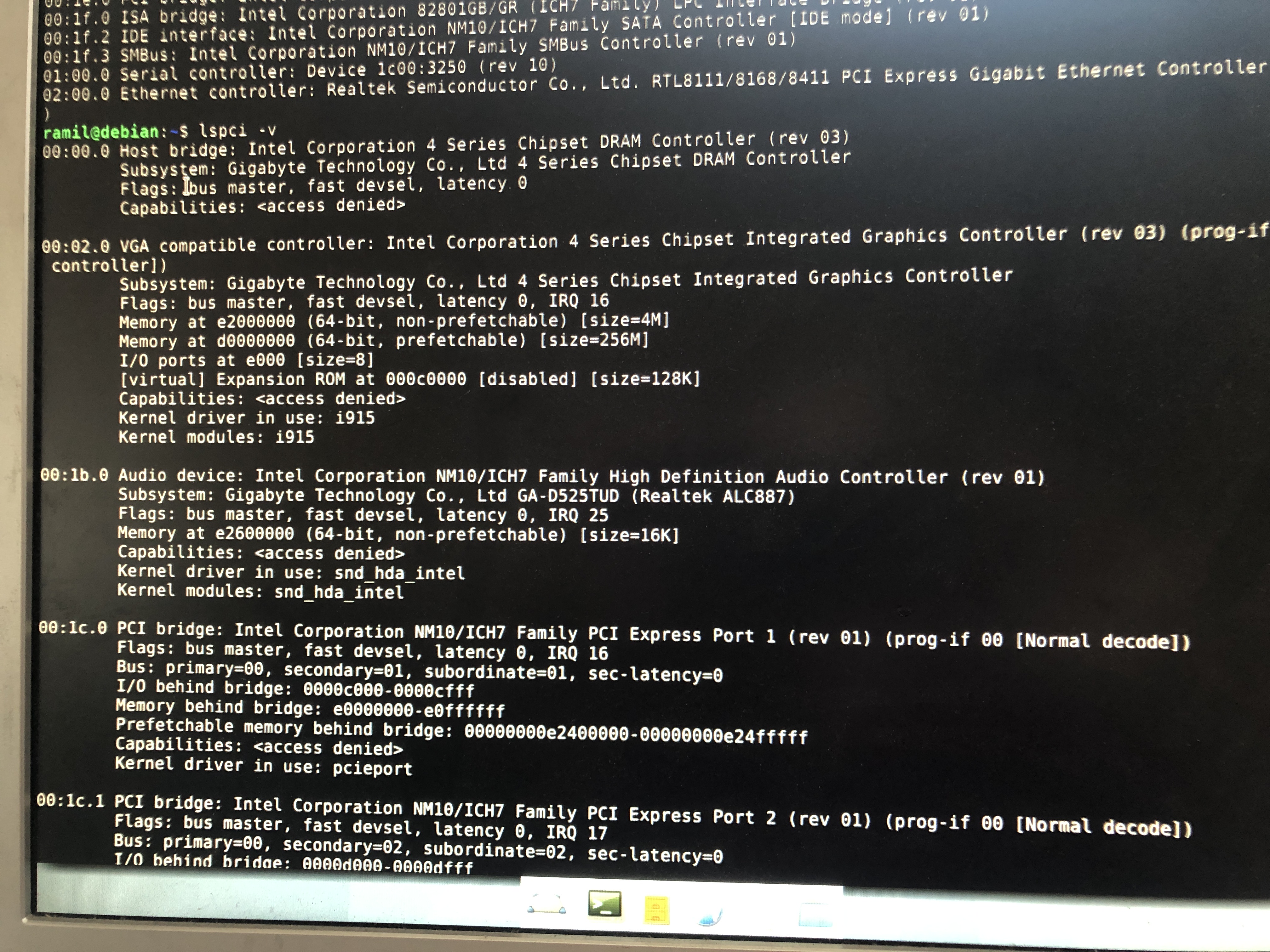

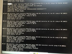

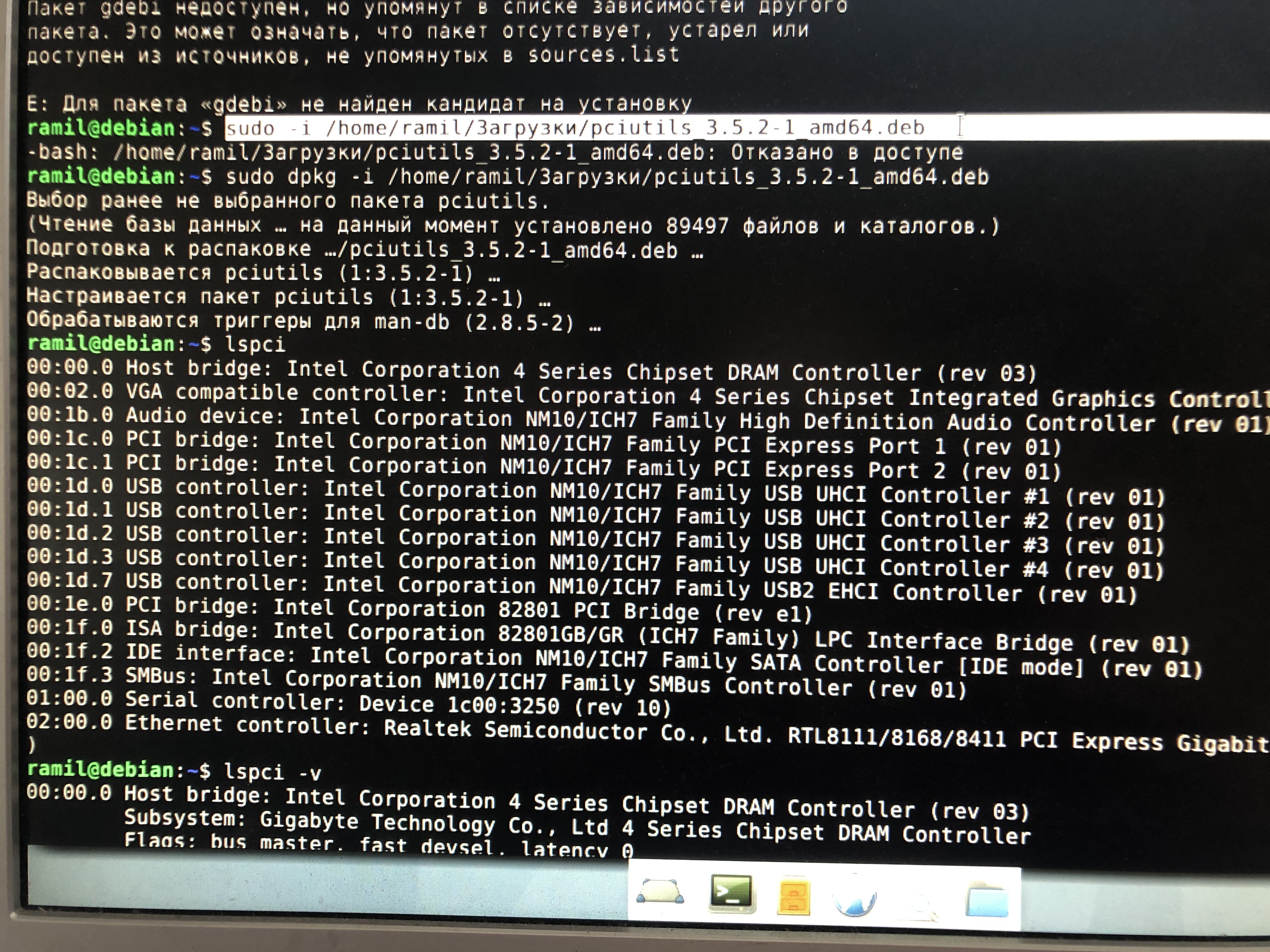

После изнурительных пыток и забивания всех видов кодов, получилось установить пакет и заработала lspci
Зашёл по ссылке выше, скачал файл .deb немного помучался с его установкой и бинго!
Теперь список выходит, но как раньше слово Netmos не могу найти , видимо как то по другому карта выходит ?

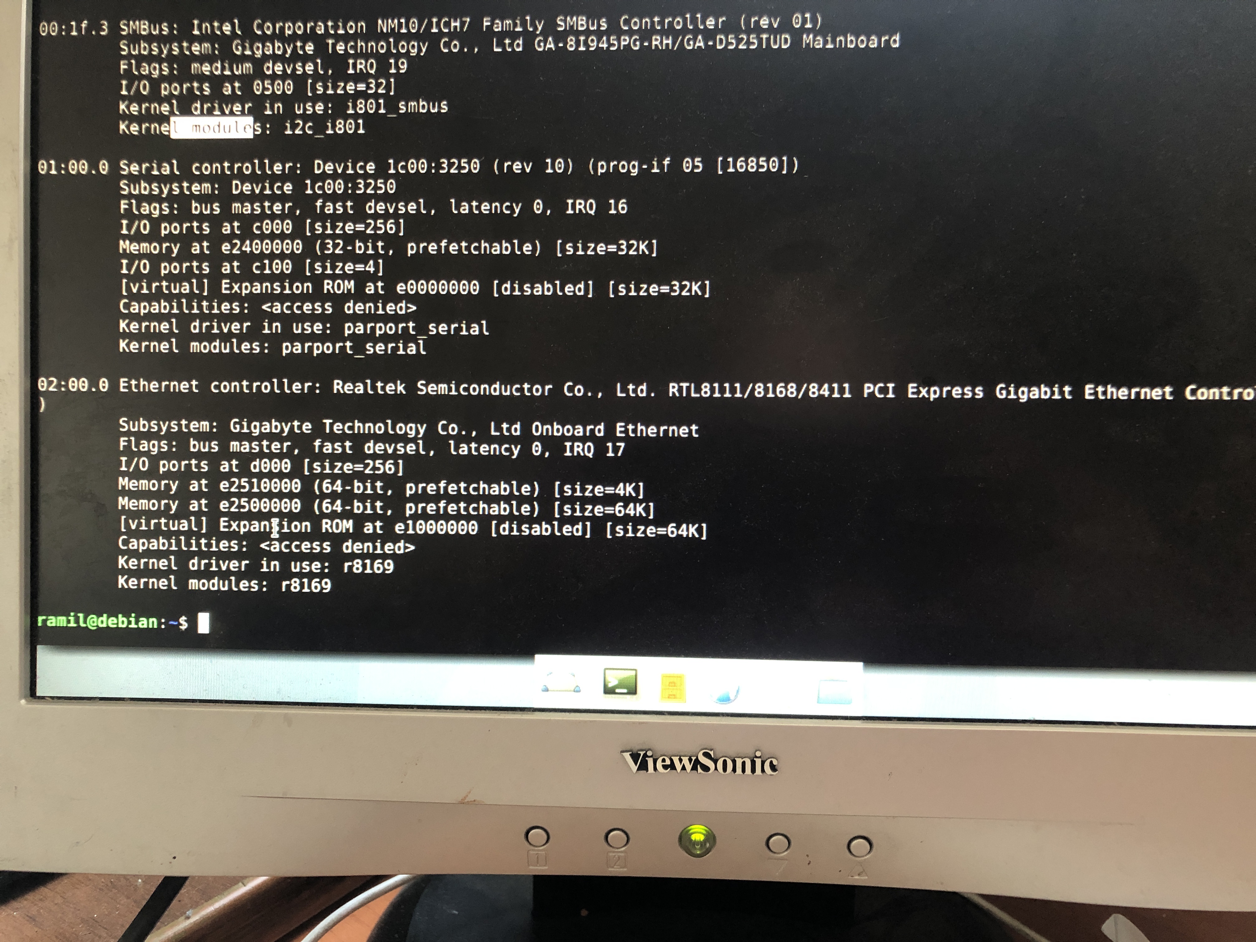

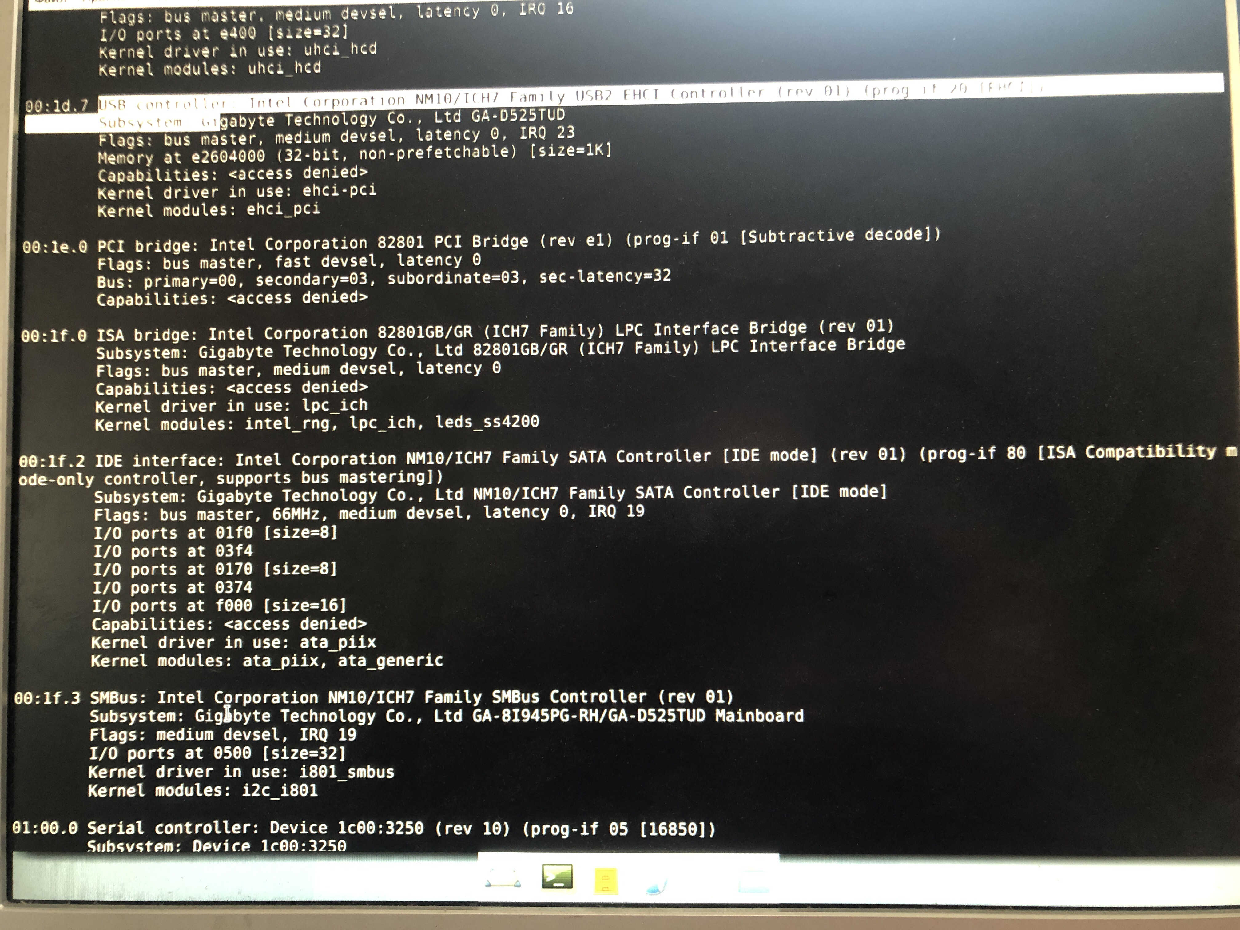

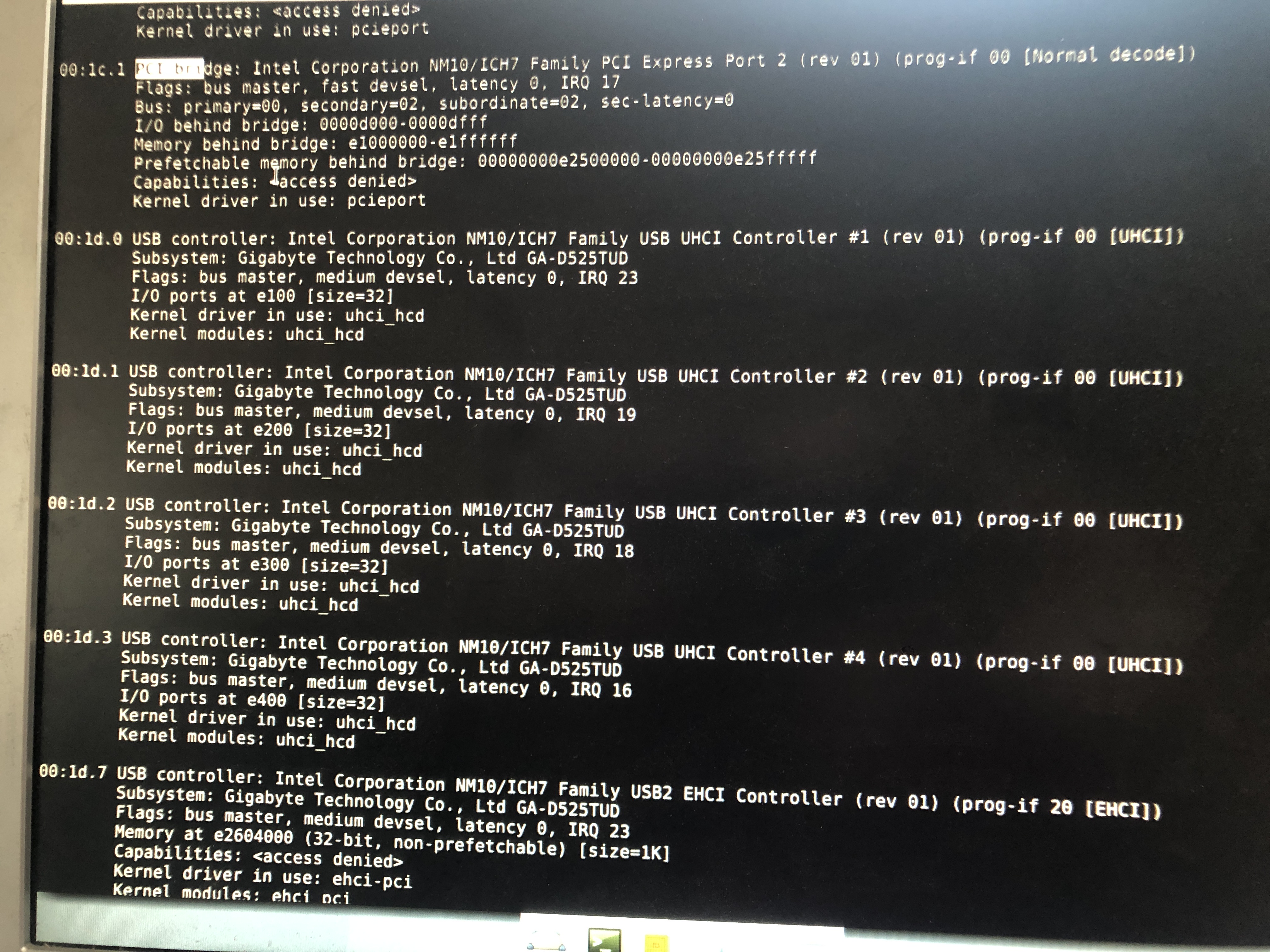

Вот тут выделил код по которому прошла Установка ! (1219 просмотров) <a class='original' href='./download/file.php?id=197121&mode=view' target=_blank>Загрузить оригинал (3.23 МБ)</a>
image.jpg (1219 просмотров) <a class='original' href='./download/file.php?id=197122&mode=view' target=_blank>Загрузить оригинал (2.83 МБ)</a>
image.jpg (1219 просмотров) <a class='original' href='./download/file.php?id=197123&mode=view' target=_blank>Загрузить оригинал (2.68 МБ)</a>
image.jpg (1219 просмотров) <a class='original' href='./download/file.php?id=197124&mode=view' target=_blank>Загрузить оригинал (2.99 МБ)</a>
image.jpg (1219 просмотров) <a class='original' href='./download/file.php?id=197125&mode=view' target=_blank>Загрузить оригинал (2.48 МБ)</a>

предпоследний, там драйвер parport

ex71 писал(а): ↑ предпоследний, там драйвер parport
Заработало наконец-то.
Рамиль, пробуйте адрес lpt c000 или c100.
А репозитории вы неправильно настроили, видимо в souces.list не добавили адрес интернет-репозитория buster или что-то накосячили. Поэтому пакет и не нашелся сам. На будущее: все что устанавливается командой make вам не нужно. Даже не пробуйте качать. Вот качать пакеты deb можно, только проблема в том, что обычно для установки пакета нужны другие пакеты, а для них еще пакеты. Если список большой, устанете бегать. Apt-get все это сам делает, в этом и смысл.

Kost_irk писал(а): ↑ Рамиль, пробуйте адрес lpt c000 или c100.
я попробовал 3 адреса 0х378 (встроенный), 0хс000, 0хс100 - ни один не работает ...
