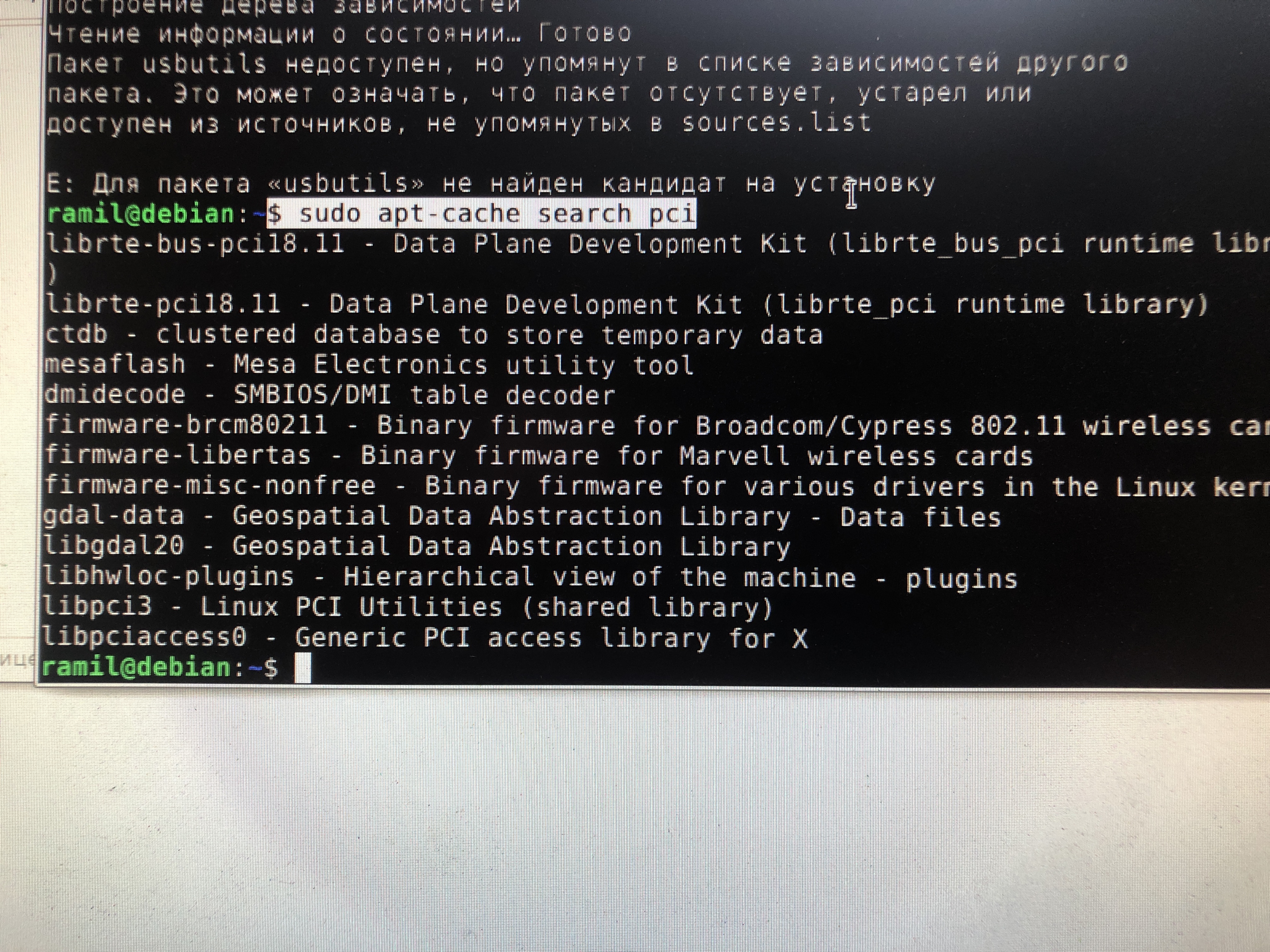

Под этой командой как я понимаю можно посмотреть что есть под этим набором букв, но тут после обновления репозитариев слова pciutils нет
скачали из инета архив pciutils-3-7.0.tar.gz распаковали, теперь для установки.нужно использовать команду make , ее тоже не находит( пишет команда не найдена)
при попытке установить ее sudo apt-get install make пишет (1422 просмотра) <a class='original' href='./download/file.php?id=197117&sid=48a5abfc443fd60969c6211d39e31d03&mode=view' target=_blank>Загрузить оригинал (3.85 МБ)</a>

steals_y2k писал(а): ↑03 авг 2021, 12:45 сказали же, pciutils и usbutils пакеты.
тогда почему поиск по вхождению "pci" не находит пакет pciutuls?

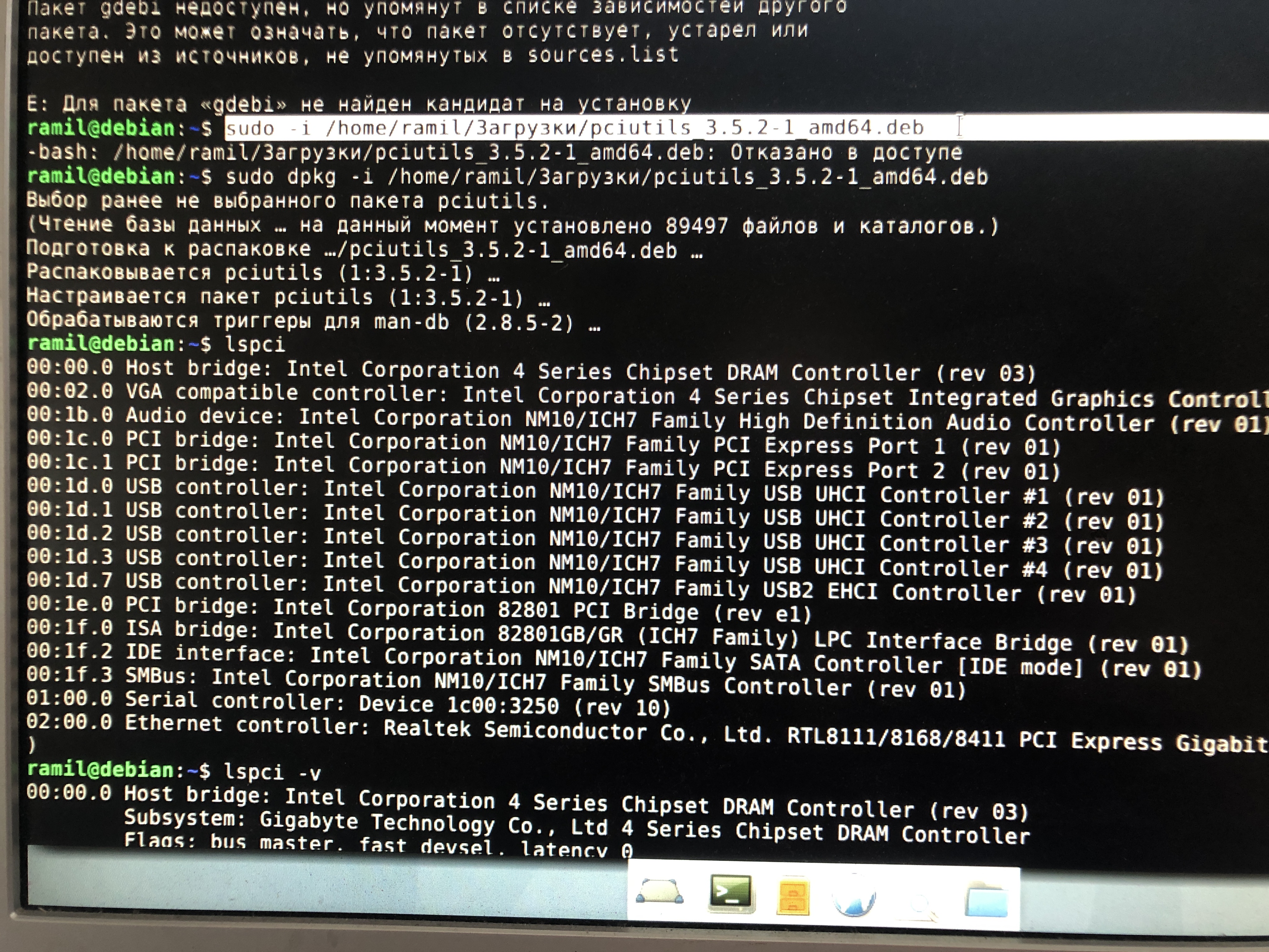

После изнурительных пыток и забивания всех видов кодов, получилось установить пакет и заработала lspci
Зашёл по ссылке выше, скачал файл .deb немного помучался с его установкой и бинго!
Теперь список выходит, но как раньше слово Netmos не могу найти , видимо как то по другому карта выходит ?

предпоследний, там драйвер parport

Kost_irk
Сообщения: 838
Репутация: 194
Откуда: Иркутск
Re: Токарный 1К62 переделанный под ЧПУ!
Сообщение Kost_irk »
ex71 писал(а): ↑ предпоследний, там драйвер parport
Заработало наконец-то.
Рамиль, пробуйте адрес lpt c000 или c100.
А репозитории вы неправильно настроили, видимо в souces.list не добавили адрес интернет-репозитория buster или что-то накосячили. Поэтому пакет и не нашелся сам. На будущее: все что устанавливается командой make вам не нужно. Даже не пробуйте качать. Вот качать пакеты deb можно, только проблема в том, что обычно для установки пакета нужны другие пакеты, а для них еще пакеты. Если список большой, устанете бегать. Apt-get все это сам делает, в этом и смысл.

Kost_irk писал(а): ↑ Рамиль, пробуйте адрес lpt c000 или c100.
я попробовал 3 адреса 0х378 (встроенный), 0хс000, 0хс100 - ни один не работает ...
на сегодня у меня уже мозг взрывается .... я сегодня часов 5 просидел уже за linux.
буду завтра пробовать уже
