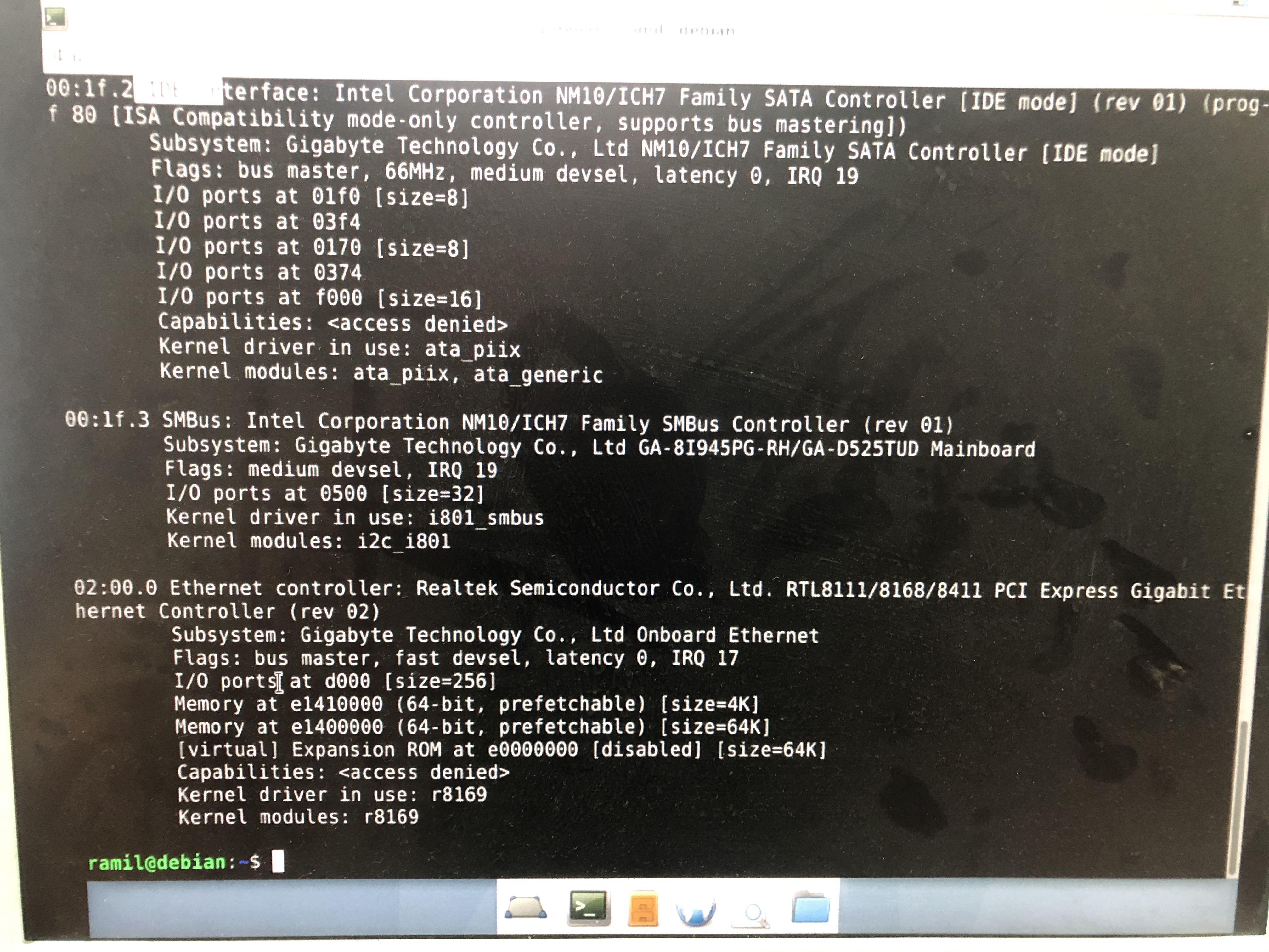

Тогда я немного недопонимаю, вы сказали что значение предпоследнее - то есть serial controller
Если так то вопрос: это адреса c000 и с100- адреса встроенного и внешнего контроллера?
Или же это встроенный лпт, но где тогда адрес внешнего?
Или же это адрес внешнего ЛПТ-но где тогда встроенный?

ex71
Сообщения: 743
Репутация: 109
Re: Токарный 1К62 переделанный под ЧПУ!
Сообщение ex71 »
встроенный не будет в pci картах числится. и номер у него всегда 378
то что в списке это номера для тех портов что на этой карте... там могут быть не только lpt, а еще сом порты.
ты бы лучше интернет со станка пользовал и не фотки грузил, а текст из консоли.

Kost_irk
Сообщения: 838
Репутация: 194
Откуда: Иркутск
Сообщение Kost_irk »
Драйвер на карту у вас встал правильный. Теперь похоже надо прописать параллельный порт по нужному адресу. Не в линуксцнц а в системе. Сделайте это, результат сюда:
dmesg | grep par
cat /etc/modprobe.d/alsa-base.conf
Адресов два c000 и c100 потому что на этой карточке еще два компорта есть, один адрес к ним относится.
