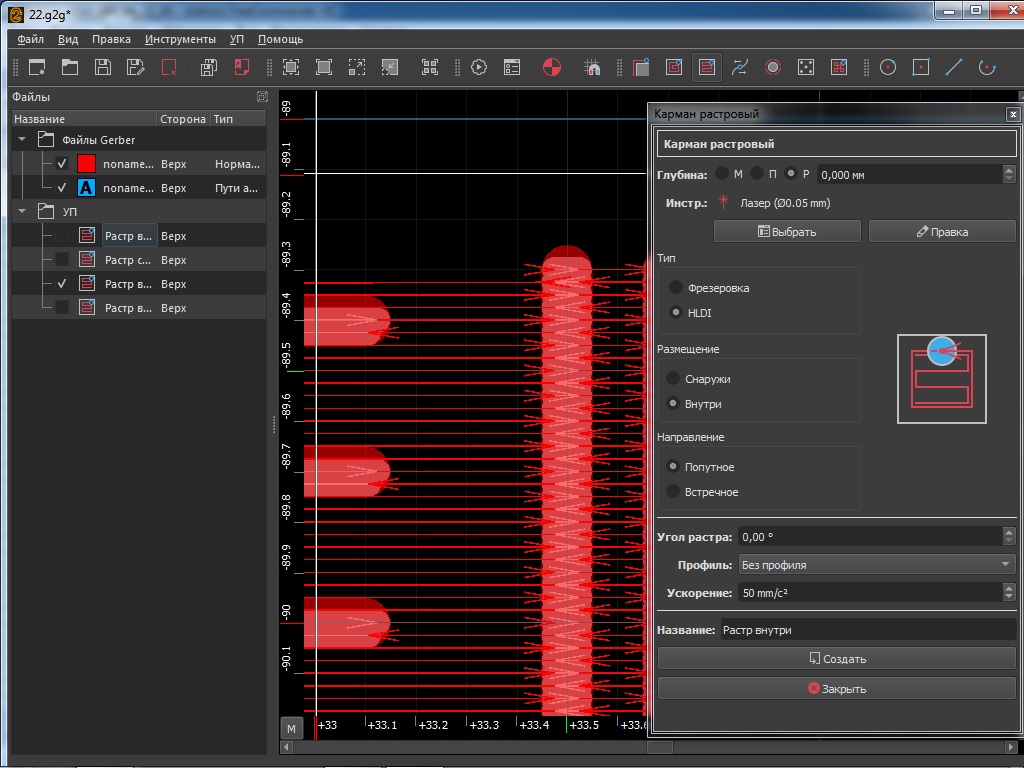

Можно как-то ограничить в "растровом кармане" перемещение инструмента?
А то получается на рисунок размером 10мм по X перемещение инструмента на ~400мм... :shock:

Не в данной программе дело. Станок и софт управления настроен/откалиброван? При изменении на 100мм в программе управления станком и в реале расстояния совпадают?

xvovanx писал(а): ↑11 июл 2021, 19:59 Не в данной программе дело.
Да ну?
в сформированном файле программы координаты записаны как:
X-194.353Y4.988
X208.153S0
это две строки с почти крайними координатами.
А по совпадению размеров - все норм. Только эта картинка в сендере пугает. Жалко шаговик почем зря портить.

outdever писал(а): ↑ вот уж не думал, что все настолько сложно может быть...
Ну так школьную физику тоже ж надо помнить, что-то там же было про равноускоренное движение :-D При уcкорении 1мм/с^2 и подаче 1200мм/мин у вас там теоретические участки разгона/торможения и будут по 200мм.

Всё? Инцидент исчерпан с растром?
Тот же проект для примера для подачи 100 мм/мин и ускорении 50 мм/с^2 (внутри, снаружи, с профилем и без):
