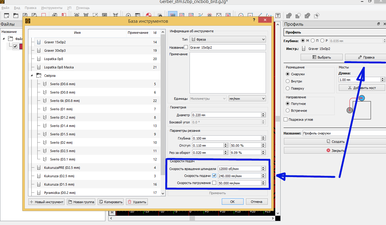

Отличная программа, намного удобнее FlatCam.
Три просьбы.
1. Возможность уменьшать Save Z до 1 мм.
2. Назначение X-feed и Z-feed.
3. Вместо G3 cделать прямые коды для окружностей.
Заранее спасибо.
kfmut
Сообщения: 922
Репутация: 147
Откуда: г.Тверь
Re: GGEasy (фрезеровка печатных плат на ЧПУ)
Сообщение kfmut »

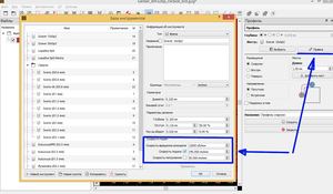

vvv писал(а): ↑07 июл 2021, 03:59 2. Назначение X-feed и Z-feed.
Так это же можно назначить в базе инструментов + локально поправить в каждой операции, в последнем случае программка изменения ещё и запомнит до следующего раза...что иногда удобно, а иногда и нет :D

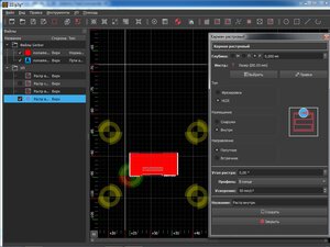

Можно как-то ограничить в "растровом кармане" перемещение инструмента?
А то получается на рисунок размером 10мм по X перемещение инструмента на ~400мм... :shock:
Сообщения: 3310
outdever писал(а): ↑ Можно как-то ограничить в "растровом кармане" перемещение инструмента?
Не в данной программе дело. Станок и софт управления настроен/откалиброван? При изменении на 100мм в программе управления станком и в реале расстояния совпадают?
outdever
Сообщения: 5
Зарегистрирован: 11 июл 2021, 00:44
Настоящее имя: Родион
Сообщение outdever »
xvovanx писал(а): ↑11 июл 2021, 19:59 Не в данной программе дело.
Да ну?
в сформированном файле программы координаты записаны как:
X-194.353Y4.988
X208.153S0
это две строки с почти крайними координатами.
А по совпадению размеров - все норм. Только эта картинка в сендере пугает. Жалко шаговик почем зря портить.
Вы бы прожект с предполагаемой ошибкой прикрепили к своему сообщению ;) Как автор программки вам сможет помочь без какой-то исходной информации?

outdever писал(а): ↑ вот уж не думал, что все настолько сложно может быть...
Ну так школьную физику тоже ж надо помнить, что-то там же было про равноускоренное движение :-D При уcкорении 1мм/с^2 и подаче 1200мм/мин у вас там теоретические участки разгона/торможения и будут по 200мм.

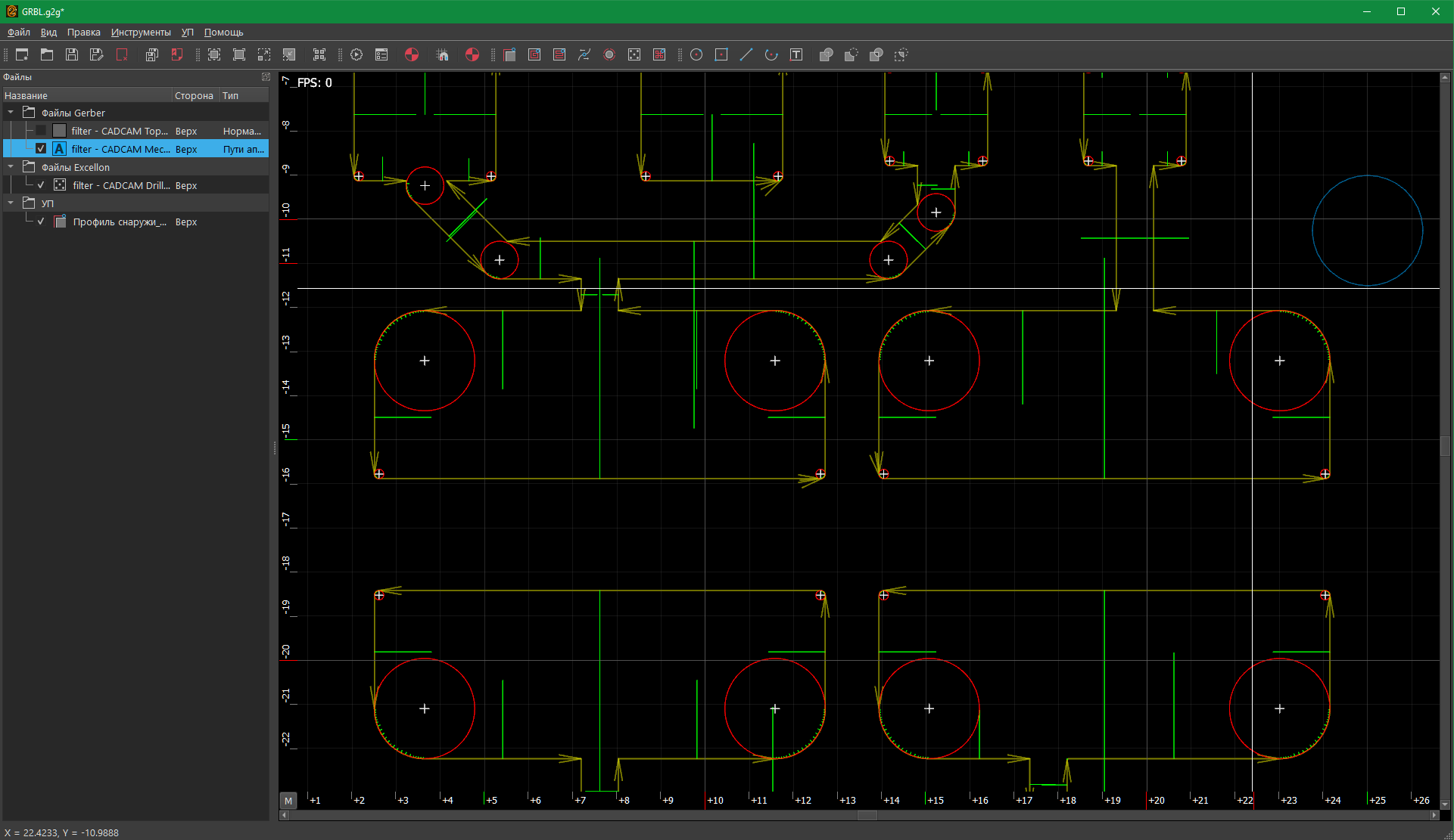

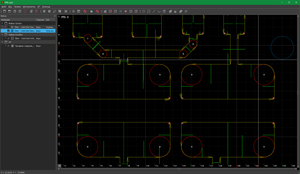

YuryV
Сообщения: 224
Зарегистрирован: 08 июл 2019, 23:34
Репутация: 44
Сообщение YuryV »

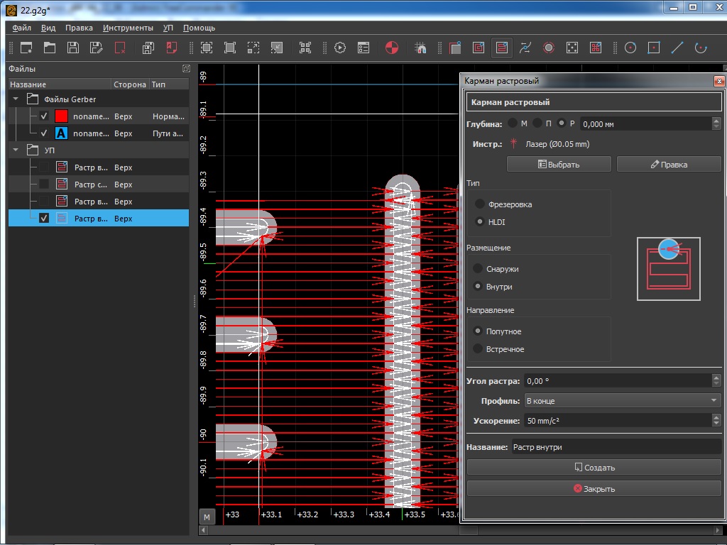

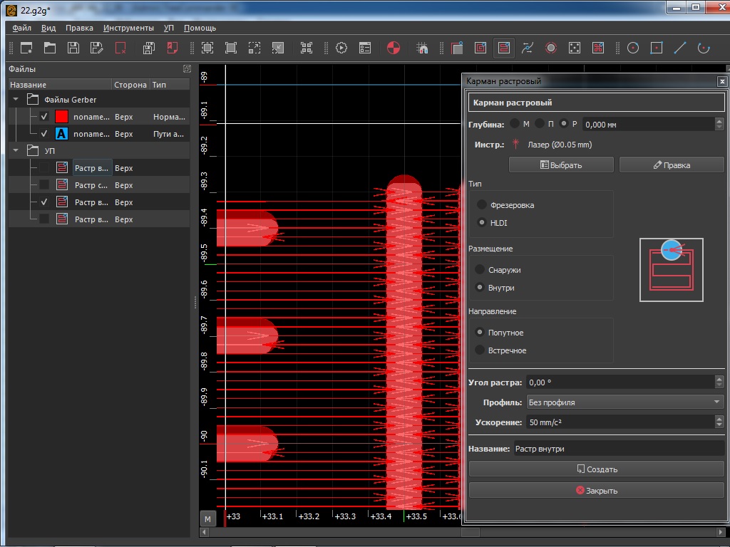

Всё? Инцидент исчерпан с растром?
Тот же проект для примера для подачи 100 мм/мин и ускорении 50 мм/с^2 (внутри, снаружи, с профилем и без):
Лазер - копия.jpg (3518 просмотров) <a class='original' href='./download/file.php?id=196628&mode=view' target=_blank>Загрузить оригинал (214.67 КБ)</a>
Лазер_1 - копия.jpg (3518 просмотров) <a class='original' href='./download/file.php?id=196629&mode=view' target=_blank>Загрузить оригинал (203.57 КБ)</a>
Лазер_2 - копия.jpg (3518 просмотров) <a class='original' href='./download/file.php?id=196630&mode=view' target=_blank>Загрузить оригинал (215.74 КБ)</a>
Лазер_3 - копия.jpg (3518 просмотров) <a class='original' href='./download/file.php?id=196631&mode=view' target=_blank>Загрузить оригинал (191.52 КБ)</a>
22_M - копия.zip
(110.58 КБ) 162 скачивания

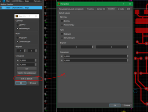

Добрый день. Проблемка с GGEasy 8.0.1 (в 8.0.0 проблемы не было):
Gerber Format: RS274X создан в Proteus8.
При загрузке *.drl файла отверстия сверловки раскиданы не там где нужно. Необходимо нажать правой кнопкой мыши на
Файлы Excellon>*.drl > Редактировать формат.. По умолчанию: формат 3:4, нули "ведущие". Чтобы отверстия совпали надо выбрать
формат 4:3 и нули "замыкающие". Версия GGEasy 8.0.1 не сохраняет эту настройку, т.е. формат не меняется.
Подскажите: может формат DRL можно забить жестко где-то в настройках? Я облазил ggeasy.ini и не нашел настройки.

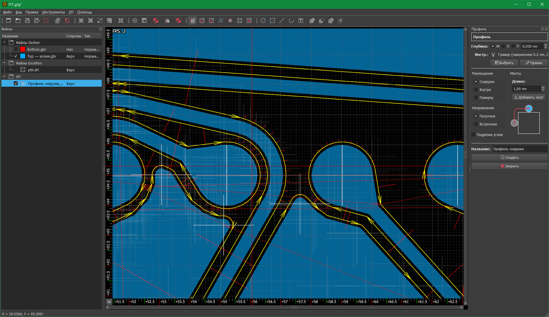

G2?? G3??
Возможно добавлю пользовательские регулярки(ку) в настройки программы для определения формата. Так как формат файлов сверловок плохо стандартизирован и постоянные танцы с бубном. Желательно прикрепить файл.

Anderssen писал(а): ↑21 июл 2021, 10:17 Спасибо за совет, но к сожалению Proteus не имеет гибкости в настройках выходных файлов GERBER и DRILL.
В принципе, можно пользоваться встроенным в GGEasy инструментом сверловки, но я почему-то в нем постоянно косячу, как-бы не перепроверял проект. :wik:
Теперь можно установить формат по умолчанию. На диске лежит.
Снимок.PNG (3287 просмотров) <a class='original' href='./download/file.php?id=196780&mode=view' target=_blank>Загрузить оригинал (76.92 КБ)</a>
Позже может быть регулярки добавлю.
