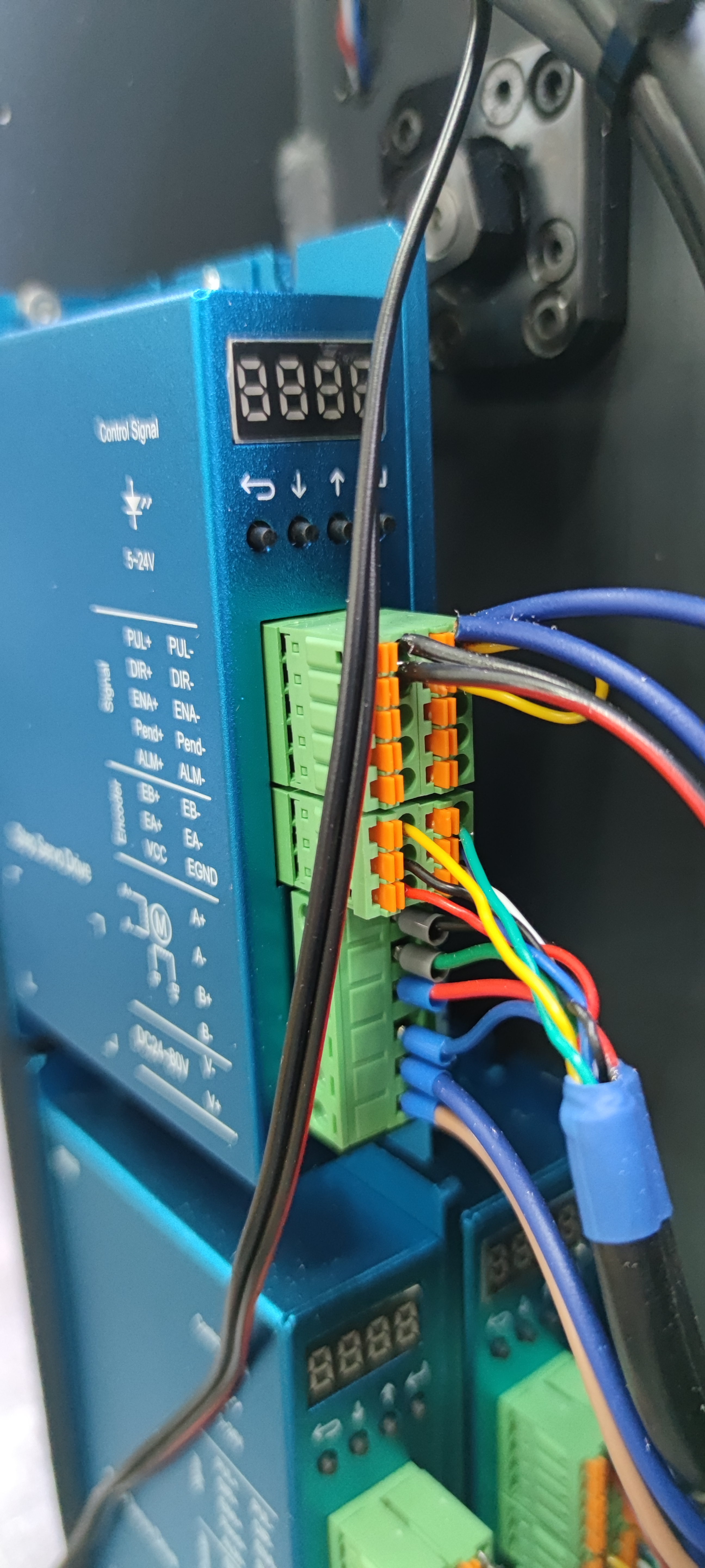

ex71
Сообщения: 743
Репутация: 109
Re: Настраиваем контроллер to_pci.
Сообщение ex71 »
провода enable на драйверах не вижу
steals_y2k
Сообщения: 900
Репутация: 61
Настоящее имя: Makc
Откуда: Ярославль
Сообщение steals_y2k »
ex71 писал(а): ↑ провода enable на драйверах не вижу
некоторые без него работают.

steals_y2k
Сообщения: 900
Репутация: 61
Настоящее имя: Makc
Откуда: Ярославль
ещё разные драйвера управляются то по +, то по -.
бывает, что надо провода местами поменять😏

По командировкам мотаюсь, не дают заняться делом :?. enable на драйверах не подключал они и без них работают. полярность подключения степ дир верная, я их генератором проверял--шаговик крутиться. конфиг ваш на первой странице download/file.php?id=166486
и видео enable and dcontrol0 на 46 секунде [youtube]https://youtu.be/R45hF7bOd2U[/youtube]

плату можно легко проверить-на степ примерно 0.4 В, на дир(в обратном направлении)-5В.

В watch to_pcisd.1.pwm.dcontrol0 при движении меняет зачение минус10--в отрицательной зоне Х на 10 в положительной. enable_drive желтый когда включен и красный когда выключен. На плату степ подключено 5вольт(замерял)--светиться зелёный светодиод.
Драйвер шаговика подключен Step0-->PUL(минус), Dir0-->Dir(минус), +5V соответственно на PUL+ и DIR+. Провода прозвонил --целые.
Пины входов проверял--работают.
steals_y2k
Сообщения: 900
Репутация: 61
Настоящее имя: Makc
Откуда: Ярославль
plotik писал(а): ↑ Драйвер шаговика подключен Step0-->PUL(минус), Dir0-->Dir(минус), +5V соответственно на PUL+ и DIR+.
а если местами поменять, как я уже говорил? )) - и +.
ну и тестер что говорит между землёй платы и step\dir?
dcontrol0 это аналог, пвм.
в pci варианте нет перемычки степдир/аналог? в ethernet есть.

пробывал менять.толку нет. это и против логики--подключал же к гененератору--крутится. перемычек не видел. а причем тут шим это уже не ко мне.

а с тестером что? появляется напряжение на степ и дир?

есть прибор и поточнее. осциллограф называется. на стэпе и дире ничего не изменяется, как и на экране компа X всегда Ноль

Несколько сообщений ранее было dcontrol0 изменяется, только нужен другой сигнал смотреть не pwm.dcontrol0, а step_dir.outstep.
Да, кстати на выходе аналогового канала есть напряжение, соответствующее?
И следующий вопрос, какой дистрибутив стоит? Ядро rtai или rt?

абажите!
если на экране ничего не меняется, а dcontrol меняется-идёт управление аналогом с обратной связью скорее всего.
скорее всего, банально не тот конфиг.
попробуй эти под себя изменить на pci вариант.
ну и для понимания, где привязано управление..

Так и должно быть. Цифры на экране отображают то что приходит на обратную связь

если человек запускает конфиг от серво, то какая ж ему прилетит обратка?
и выхода на сд не будет, будет как раз dcontrol0.
