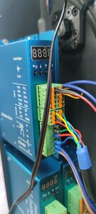

провода enable на драйверах не вижу
steals_y2k
Сообщения: 900
Репутация: 61
Настоящее имя: Makc
Откуда: Ярославль
Re: Настраиваем контроллер to_pci.
Сообщение steals_y2k »
ex71 писал(а): ↑ провода enable на драйверах не вижу
некоторые без него работают.

По командировкам мотаюсь, не дают заняться делом :?. enable на драйверах не подключал они и без них работают. полярность подключения степ дир верная, я их генератором проверял--шаговик крутиться. конфиг ваш на первой странице download/file.php?id=166486

В watch to_pcisd.1.pwm.dcontrol0 при движении меняет зачение минус10--в отрицательной зоне Х на 10 в положительной. enable_drive желтый когда включен и красный когда выключен. На плату степ подключено 5вольт(замерял)--светиться зелёный светодиод.
Драйвер шаговика подключен Step0-->PUL(минус), Dir0-->Dir(минус), +5V соответственно на PUL+ и DIR+. Провода прозвонил --целые.
