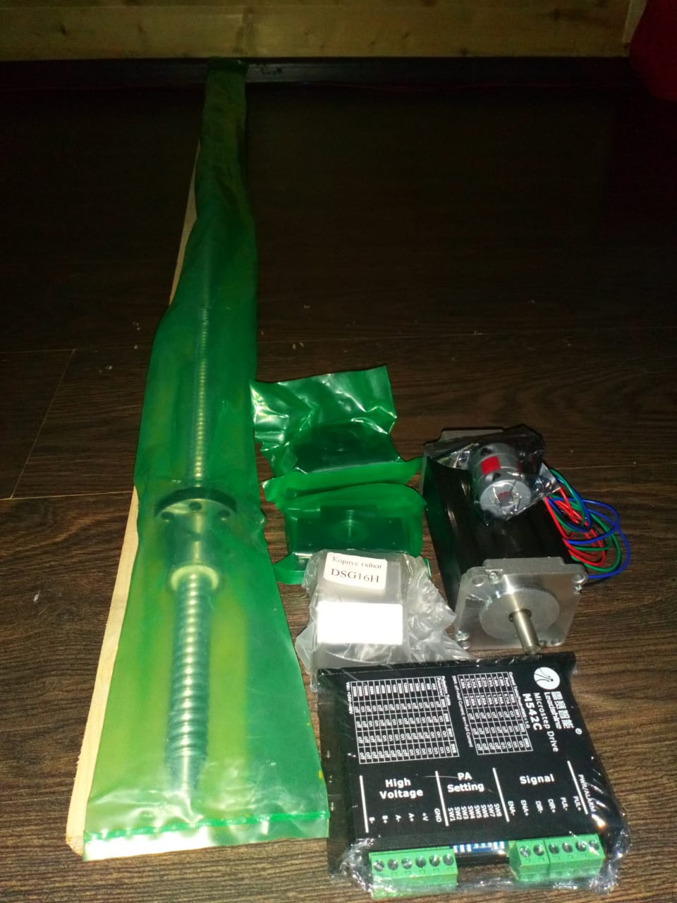

И так первую посылку получил, начну сегодня вечером дальше рисовать детальки для станка!
WhatsApp Image 2021-04-03 at 16.03.11.jpeg (2673 просмотра) <a class='original' href='./download/file.php?id=194169&mode=view' target=_blank>Загрузить оригинал (124.61 КБ)</a>

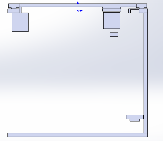

Нарисовал немного частей проекта
проект.jpg (2594 просмотра) <a class='original' href='./download/file.php?id=194186&mode=view' target=_blank>Загрузить оригинал (242 КБ)</a>
Рельсы только нужны для точной прорисовки отверстии(под них), пока не знаю когда придут! В понедельник позвоню узнаю))

DM_KARDMASTER
Сообщения: 84
Зарегистрирован: 28 мар 2021, 19:44
Репутация: 7
Настоящее имя: Дружинин Дмитрий Анатольевич
Откуда: Казань
Re: Первый ЧПУ 1400х900 по Дереву, цена, сборка, хоббийный
Сообщение DM_KARDMASTER »
Если кому не понятно извиняйте, для себя делаю! Мне все ясно))
Осталась ось Z и мелочевка: ножки, упоры, под датчики и т.д.

DM_KARDMASTER
Сообщения: 84
Репутация: 7
Откуда: Казань
Re: Первый ЧПУ 1400х900? по Дереву, цена, сборка, хоббийный
Забыл под ШД сделать(добавил)

Bioraptor
Сообщения: 448
Репутация: 68
Настоящее имя: Дима
Сообщение Bioraptor »
DM_KARDMASTER писал(а): ↑03 апр 2021, 23:58 Нарисовал немного частей проекта
А размеры где?
