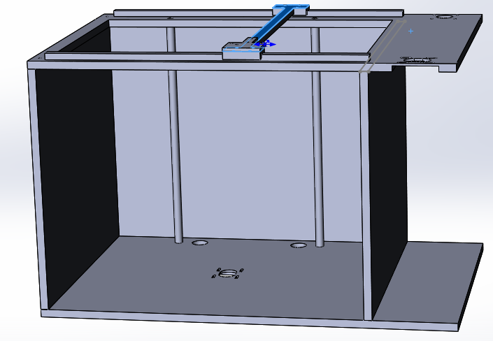

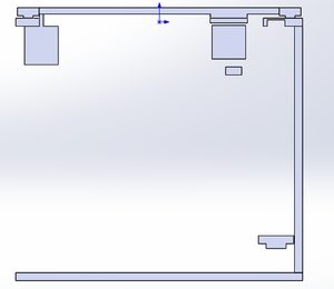

Чаще всего чертежи с размерами у продавца на странице товара имеются и совпадают .Можно схематично "изобразить" ,подвигать ,многих ошибок удаётся избежать . Я пользуюсь таким способом как раз по тому, что рисовать не умею от слова совсем (папа был архитектор ,строитель ,художник ) :hehehe: .
Пара примеров (2296 просмотров) <a class='original' href='./download/file.php?id=194158&sid=f1c634cd6fdede8ba51131d328af5dce&mode=view' target=_blank>Загрузить оригинал (27.29 КБ)</a>
Пара примеров
принтер пайнт.png (2296 просмотров) <a class='original' href='./download/file.php?id=194159&sid=f1c634cd6fdede8ba51131d328af5dce&mode=view' target=_blank>Загрузить оригинал (53.36 КБ)</a>

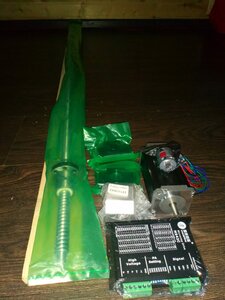

И так первую посылку получил, начну сегодня вечером дальше рисовать детальки для станка!
WhatsApp Image 2021-04-03 at 16.03.11.jpeg (2257 просмотров) <a class='original' href='./download/file.php?id=194169&sid=f1c634cd6fdede8ba51131d328af5dce&mode=view' target=_blank>Загрузить оригинал (124.61 КБ)</a>

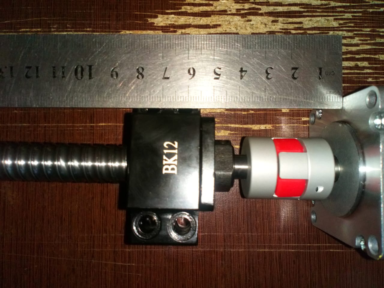

Если вдруг кому нужно, вот размер который я не смог найти или плохо искал))
8мм.jpeg (2256 просмотров) <a class='original' href='./download/file.php?id=194170&sid=f1c634cd6fdede8ba51131d328af5dce&mode=view' target=_blank>Загрузить оригинал (141.99 КБ)</a>

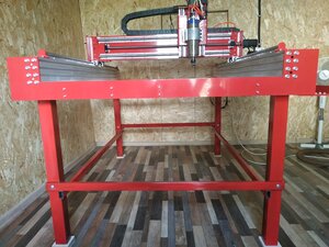

Время ваше жалко)) но спасибо! как то видел фото вот такого станка, по фото и собираю!
qdsEWI_WAxk.jpg (2232 просмотра) <a class='original' href='./download/file.php?id=194171&sid=f1c634cd6fdede8ba51131d328af5dce&mode=view' target=_blank>Загрузить оригинал (442.37 КБ)</a>

Мне предложили 190 000р. за него, но я решил сделать сам!
https://www.instagram.com/cardmaster_kzn/
https://2482689.ru
Знание проблемы-это 70% её решения!
ЧПУ ФРЕЗЕР, ЛАЗЕР СО2, Производство Дисконтных карт.
гражданинъ
Сообщения: 1034
Репутация: 170
Re: Первый ЧПУ 1400х900 по Дереву, цена, сборка, хоббийный
Сообщение гражданинъ »
На таком ,конечно ,профильные 15е рельсы хивин не уместны ,но хуже бы не стало это точно.

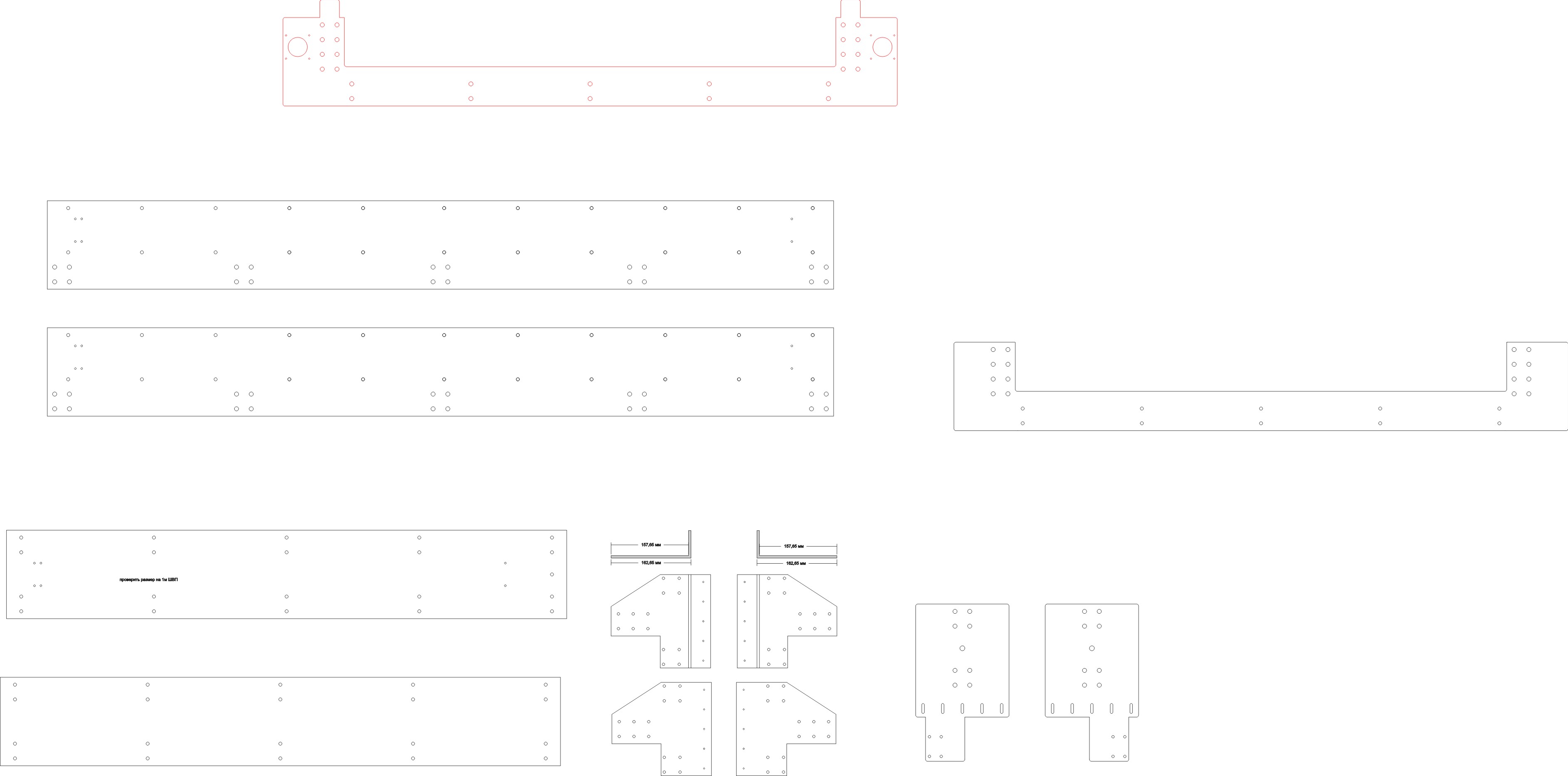

Нарисовал немного частей проекта
проект.jpg (2178 просмотров) <a class='original' href='./download/file.php?id=194186&sid=f1c634cd6fdede8ba51131d328af5dce&mode=view' target=_blank>Загрузить оригинал (242 КБ)</a>
Рельсы только нужны для точной прорисовки отверстии(под них), пока не знаю когда придут! В понедельник позвоню узнаю))

Если кому не понятно извиняйте, для себя делаю! Мне все ясно))
Осталась ось Z и мелочевка: ножки, упоры, под датчики и т.д.

Забыл под ШД сделать(добавил)

DM_KARDMASTER писал(а): 03 апр 2021, 23:58 Нарисовал немного частей проекта
А размеры где?
