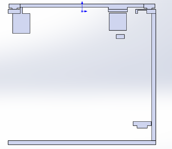

Re: Первый ЧПУ 1400х900 по Дереву, цена, сборка, хоббийный
Сообщение DM_KARDMASTER »
Нарисовал немного частей проекта
проект.jpg (2348 просмотров) <a class='original' href='./download/file.php?id=194186&sid=f290f36de8ed0069ab54156990b0d295&mode=view' target=_blank>Загрузить оригинал (242 КБ)</a>
Рельсы только нужны для точной прорисовки отверстии(под них), пока не знаю когда придут! В понедельник позвоню узнаю))
https://www.instagram.com/cardmaster_kzn/
https://2482689.ru
Знание проблемы-это 70% её решения!
ЧПУ ФРЕЗЕР, ЛАЗЕР СО2, Производство Дисконтных карт.
DM_KARDMASTER
Сообщения: 84
Зарегистрирован: 28 мар 2021, 19:44
Репутация: 7
Настоящее имя: Дружинин Дмитрий Анатольевич
Откуда: Казань
Если кому не понятно извиняйте, для себя делаю! Мне все ясно))
Осталась ось Z и мелочевка: ножки, упоры, под датчики и т.д.

Bioraptor
Сообщения: 448
Репутация: 68
Настоящее имя: Дима
Сообщение Bioraptor »
DM_KARDMASTER писал(а): 03 апр 2021, 23:58 Нарисовал немного частей проекта
А размеры где?
