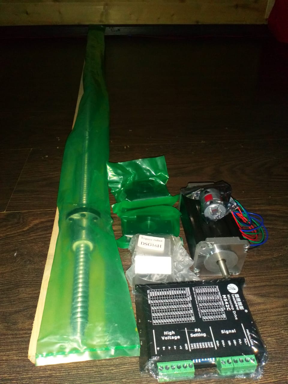

И так первую посылку получил, начну сегодня вечером дальше рисовать детальки для станка!
WhatsApp Image 2021-04-03 at 16.03.11.jpeg (2677 просмотров) <a class='original' href='./download/file.php?id=194169&sid=ec432820c3015ce60775547dbeb1db98&mode=view' target=_blank>Загрузить оригинал (124.61 КБ)</a>
