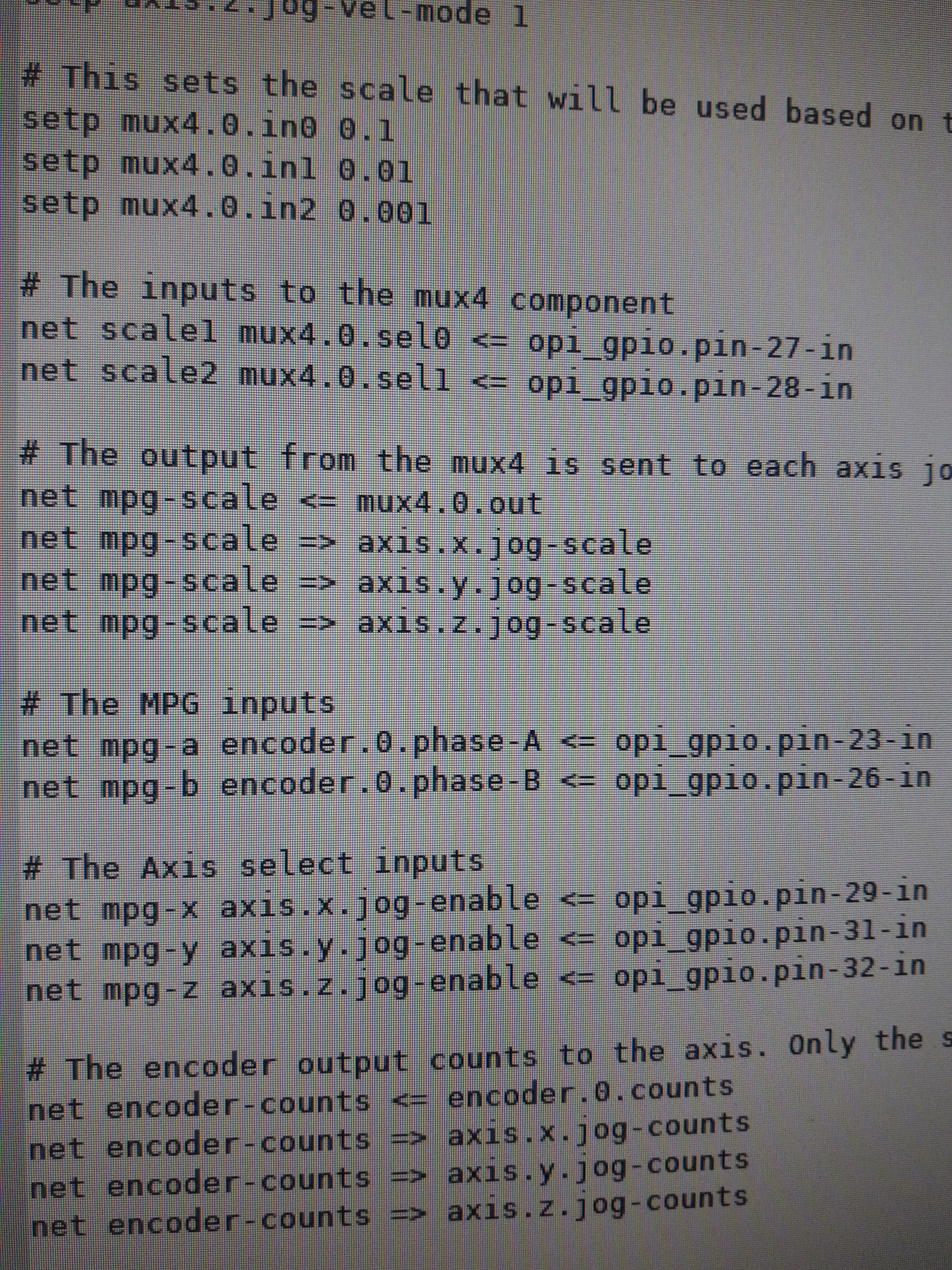

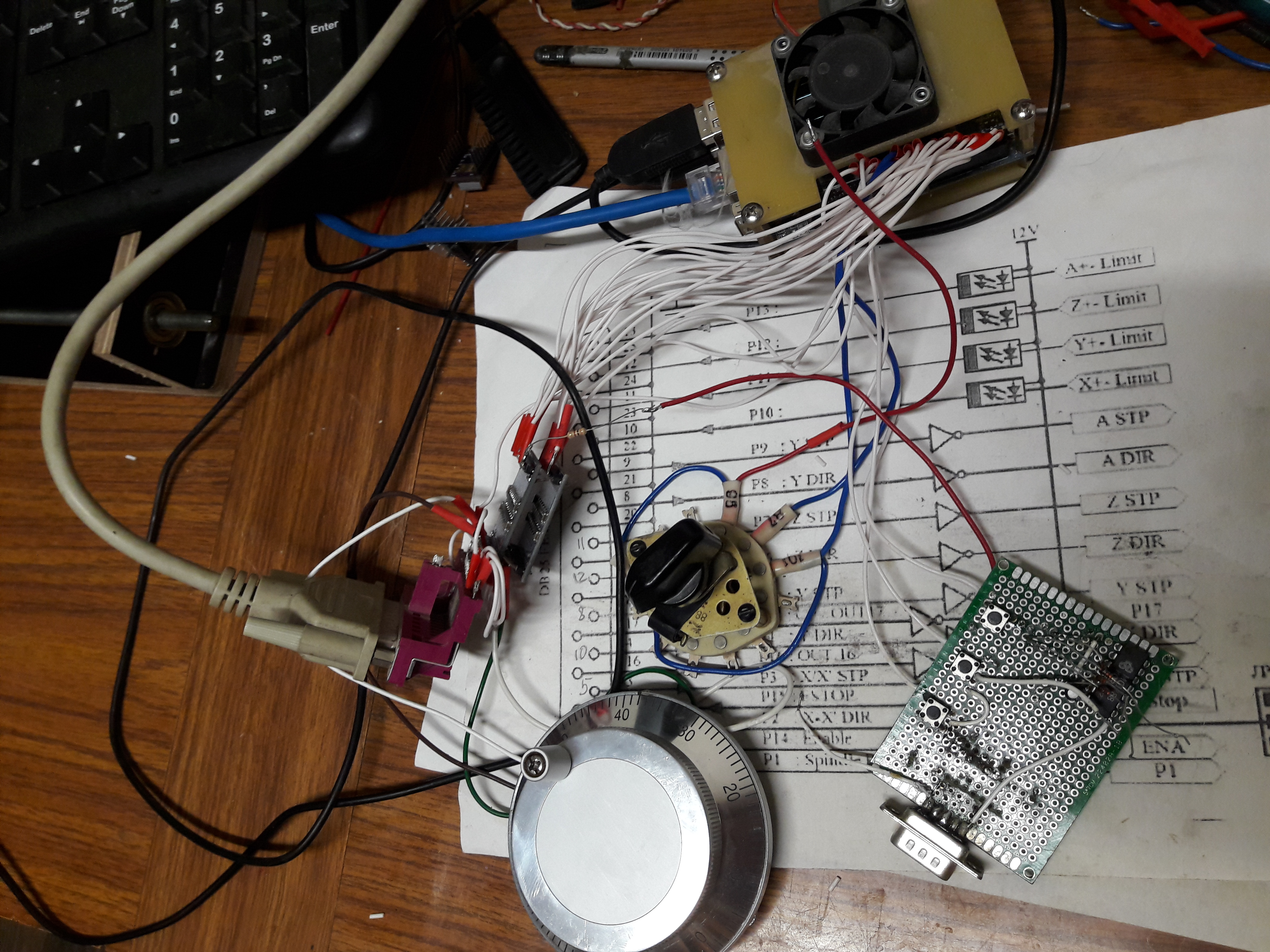

Похоже пора до раскрыть .Всё же прикрутил я это дело без укропа и суперклея! Из "железа" применил два 8ми канальных двунаправленных конвертера 5-3.3 вольта ,спаял их этажеркой за ножки питания .На одном все пошли на драйвера ,на втором три на хоумы ,один енейбл и два на собственно A и B MPG и один ESTOP конечно. Пины выбора осей подключаются кнопками на плюс 3.3 вольта через резистор (был 3К),может и на прямую можно ,но стрёмно. Галетник множителя подключает пины прямо на ноль .Jog Pendant прогнал через конвертер MX_Master и вставил в castom.hal .Вручную поменял входные пины на 24,26,27,28,29,31,32 ,в HALе так же дописал их входами и...... EMC перестал загружаться! Пришлось взять "помощь клуба" и поменять все номера осей (0,1,2) на x,y,z и всё поехало !За исключением одного ,на 24й ноге есть потенциал 3.3 вольта и при замыкании на ноль шкала переключается ,а на 26й (пробовал и 23ю и 37ю ) ноль и не переключается соответственно ,если подать туда 3.3 вольта через резистор то движения нет вообще .С этим я готов мириться ,что бы не нарваться на рифму :cheesy: . Короче тем что получилось я очень доволен !Автору благодарен за разработку ! Весьма не плохая штуковина вышла ! По расходам наверное всё (апельсин,блок питания,конвертеры,кулер,флэшка) в три тыр помещается .Сваяю корпус для пульта и буду пробовать на "большом " станке .Есть 20ти и 40мм стеклотекстолит ,можно выстругать из него ,но вреднючей пыли будет ....За то монолит !Или сборный из тонкого ,подумаю .

Вот так оно сейчас выглядит,на макетке только кнопки <br />задействованы. (1948 просмотров) <a class='original' href='./download/file.php?id=192458&mode=view' target=_blank>Загрузить оригинал (4.2 МБ)</a>
задействованы.

Случайно заметил такую особенность ,если на клаве нажать хоум то можно "отхоумить" одну активную ось .Но ту где 2 мотора нельзя ! Поедет только один и поломает всё !
И ещё одно ,софтлимиты не переезжает ,что радует !

Re: LinuxCNC + Orange Pi
Сообщение merkwurdigliebe »
а значение HOME_SEQUENCE у этих двух моторов отрицательное и одинаковое?
A negative HOME_SEQUENCE also applies to commands to home a single joint. If the HOME_SEQUENCE value is negative, all joints having the same absolute value of that HOME_SEQUENCE will be homed together with a synchronized final move. If the HOME_SEQUENCE value is zero or positive, a command to home the joint will home only the specified joint.
Сообщение гражданинъ »
Вроде как я понял это нужно что бы выравнивало по двум датчикам хоум ,а у меня один .Попробую и это .На макете можно всё !
Да ,проверил ,с минусом работает правильно ,спасибо ! И если не отхоумиться то иксом можно подвигать а игреком и зетом не даёт ,ругается . И это радует !

Померил на другой апельсинке тоже на 24й есть 3.3 вольта и дальше на 27й и 28й а на остальных ноль ! Мастер Михаил, от имени планеты прошу ,колись пожалуйста как поправить ?

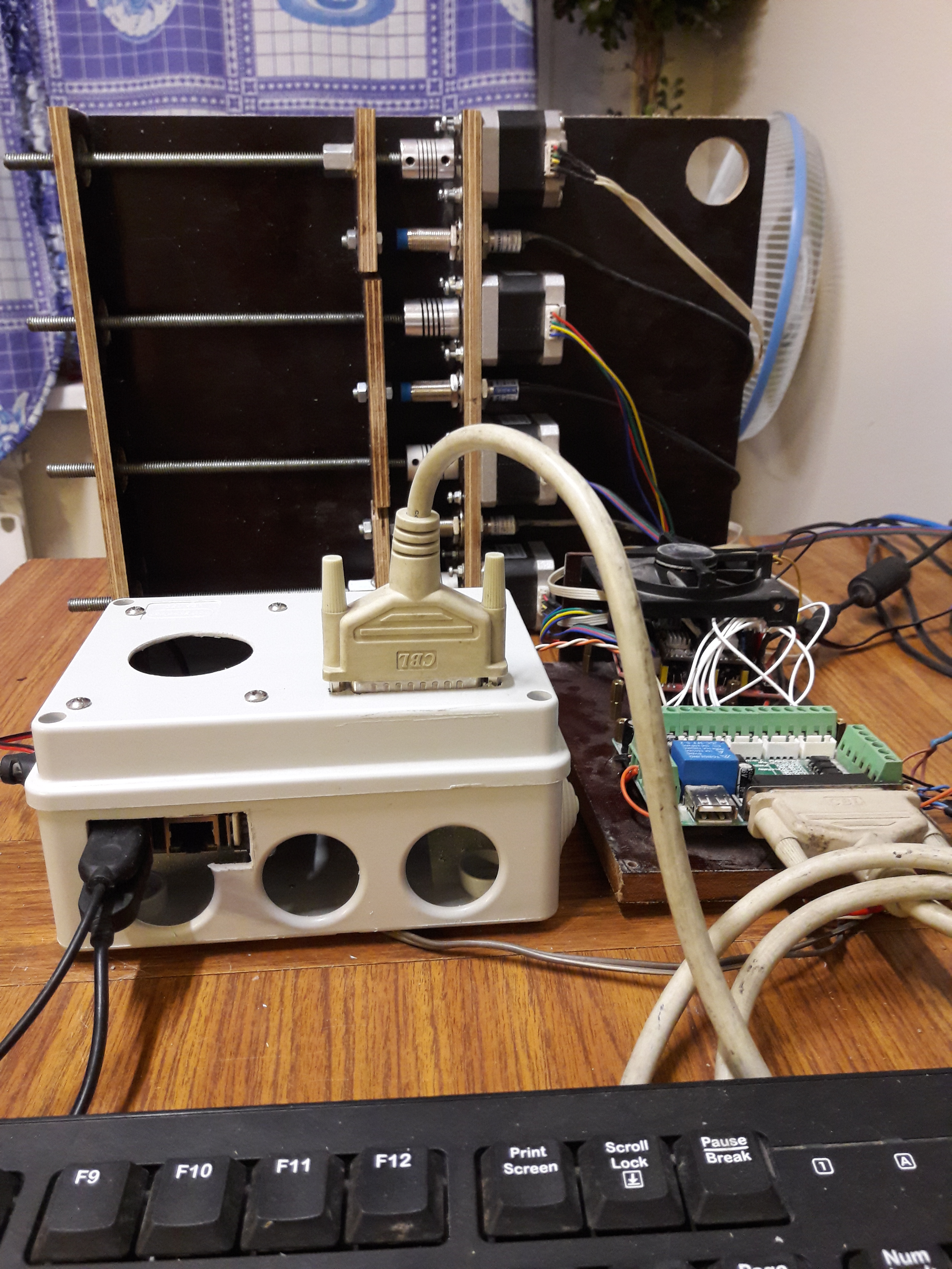

В леруа мерлен завезли корпуса для апельсинок (1840 просмотров) <a class='original' href='./download/file.php?id=192489&mode=view' target=_blank>Загрузить оригинал (4.17 МБ)</a>

гражданинъ писал(а): ↑ Померил на другой апельсинке тоже на 24й есть 3.3 вольта и дальше на 27й и 28й а на остальных ноль ! Мастер Михаил, от имени планеты прошу ,колись пожалуйста как поправить ?
Эх, я не в курсе. Возможно, внутренняя подтяжка пина к земле включена. А, может, и нет. В arisc драйвере есть инструментарий для вкл/выкл внутренней подтяжки пинов к земле/питанию. В обычном gpio драйвере такого функционала нет.

Спасибо ! Я хочу ещё попробовать выбрать 2 пина без номинала 3.3 вольта и замыкать их на плюс через резюк .
Это не сработало .За то сработало следующее,я у энкодера забрал пины с номиналом 3.3 вольта ,а ему подсунул без и всё срослось !Осталось галетник скоммутировать .Всё же ,Михаил, можно на пины выбора осей подать 3,3 вольта без резистора (ответ "попробуй" не правильный )?
Что интересно, энкодер работает и с инвертированными пинами и с не и с одним инвертированным ! И бонус ,24я с номиналом 3,3 вольта в запасе !
Сейчас custom.hal так выглядит (1665 просмотров) <a class='original' href='./download/file.php?id=192763&mode=view' target=_blank>Загрузить оригинал (10.6 МБ)</a>
