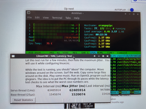

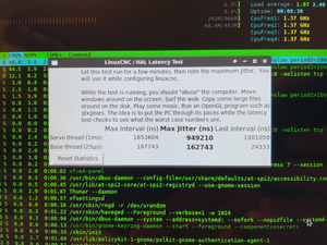

К сожелению Orange Pi PC совсем не подходит так ка максимум jitter очень высокий:
Без интернета / сети:
Screenshot from 2020-12-28 12-29-26.png (2411 просмотров) <a class='original' href='./download/file.php?id=190375&mode=view' target=_blank>Загрузить оригинал (2.31 МБ)</a>
При просмотре youtube:
Screenshot from 2020-12-28 12-29-16.png (2411 просмотров) <a class='original' href='./download/file.php?id=190376&mode=view' target=_blank>Загрузить оригинал (2.41 МБ)</a>

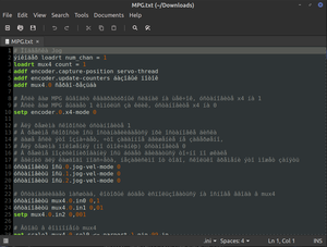

Праздники прошли ,а тема MPG and LinuxCNC+Orang Pi не раскрыта! Михаил, похоже конвертер не хочет правильно конвертировать jog.hal.
Научи и вразуми пожалуйста как победить .Мой макет на линукс 2.8 с двумя моторами по Y работает уверенно на столе на кухне ,если прикручу к нему MPG то буду пробовать перенести на рабочий станок .
BIG_CLON.hal
рабочий хал
(4.33 КБ) 217 скачиваний
BIG_CLON.ini
рабочий ини
(2.94 КБ) 234 скачивания
MPG.txt
jog.hal
(3.79 КБ) 157 скачиваний
MPG GPIO.txt
конвертированный jog.hal
(3.78 КБ) 175 скачиваний

Re: LinuxCNC + Orange Pi
гражданинъ писал(а): ↑ Михаил, похоже конвертер не хочет правильно конвертировать jog.hal.
очень странный файл MPG.txt :wik:

Это винда натворила .
Последний раз редактировалось гражданинъ 10 янв 2021, 17:36, всего редактировалось 1 раз.
гражданинъ писал(а): ↑ addf encoder.update-counters базовый поток
нет, нет, это не винда ;)
на заметку
переводить надо только комментарии, а не весь файл целиком :)

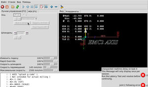

Приветствую!
Наконец-то добрался до сенсорного экрана, но возникли трудности.
Подскажите пожалуйста, вот была настройка для токарного и по оси Z выдает ошибку, хотя там шагов меньше, чем по Х.
Винт шагом 4мм, дробление 1/4 - получаем 200 шагов на 1мм.
Базовый период даже не знаю какой выставлять.
Пытался чуток вникнуть, как влияет одно на другое, но не сильно понял - хотя чем больше базовый период, тем меньше шагов выдаст.
Но тогда бы ругался на ось 0, а не на 2... :thinking:
Откопал старые настройки, правда там не припомню, запускал ли... Двигал ли осями...
И там аж 200 000 базовый период... :thinking:
Lathe_Axis_gpio.tar
(20 КБ) 156 скачиваний
Ну и попытался запустить Gmoccapy, но безрезультатно.
Touchy удалось запустить.
Подскажите, что почитать, что бы разобраться?
