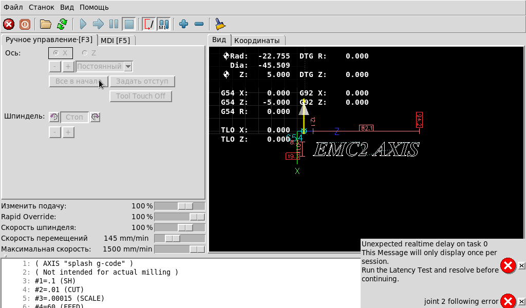

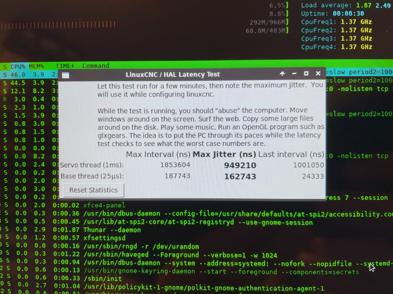

К сожелению Orange Pi PC совсем не подходит так ка максимум jitter очень высокий:
Без интернета / сети:
Screenshot from 2020-12-28 12-29-26.png (2404 просмотра) <a class='original' href='./download/file.php?id=190375&mode=view' target=_blank>Загрузить оригинал (2.31 МБ)</a>
При просмотре youtube:
Screenshot from 2020-12-28 12-29-16.png (2404 просмотра) <a class='original' href='./download/file.php?id=190376&mode=view' target=_blank>Загрузить оригинал (2.41 МБ)</a>

Axis_001.png (1724 просмотра) <a class='original' href='./download/file.php?id=192371&mode=view' target=_blank>Загрузить оригинал (80.35 КБ)</a>
Gmoccapy_001.png (1724 просмотра) <a class='original' href='./download/file.php?id=192372&mode=view' target=_blank>Загрузить оригинал (71.57 КБ)</a>
Приветствую!
Наконец-то добрался до сенсорного экрана, но возникли трудности.
Подскажите пожалуйста, вот была настройка для токарного и по оси Z выдает ошибку, хотя там шагов меньше, чем по Х.
Винт шагом 4мм, дробление 1/4 - получаем 200 шагов на 1мм.
Базовый период даже не знаю какой выставлять.
Пытался чуток вникнуть, как влияет одно на другое, но не сильно понял - хотя чем больше базовый период, тем меньше шагов выдаст.
Но тогда бы ругался на ось 0, а не на 2... :thinking:
Откопал старые настройки, правда там не припомню, запускал ли... Двигал ли осями...
И там аж 200 000 базовый период... :thinking:
