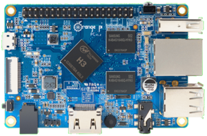

LinuxCNC + Orange Pi - это бесплатный открытый проект ЧПУ контроллера на базе недорогих одноплатных ПК на чипах Allwinner H3. В качестве софта используется ЧПУ система LinuxCNC.
На данный момент у нас есть GPIO драйвер, который позволяет работать с гребёнкой GPIO на мини ПК прямо из LinuxCNC. Полноценно работают два интерфейса управления - AXIS и лёгкий tklinuxcnc. На данный момент поддерживаются мини ПК с чипами Allwinner H3, для которых есть готовые образы Armbian Buster.
Значение Latency на мини ПК порядка 30-50 мкс. Это позволяет программно выводить шаги на частотах порядка 20 КГц. Для хоббийных задач этого вполне достаточно. Для тех, кто хочет полноценных 200 КГц и выше, есть хорошая новость. Внутри процессоров Allwinner H3, есть встроенный сопроцессор (ARISC). На mainline ядре linux этот сопроцессор никак не используется. Поэтому мы можем использовать его для высокоскоростного ввода/вывода импульсов.

512mb RAM в которые еще и лезет GPU пожрать, маловато как то для комфортного пользования, не находите? Что с риалтаймом, мучатся через костыли и патчи ядра?
Argentum47
Сообщения: 785
Репутация: 110
Откуда: Саратов
Re: ЧПУ контроллер на базе Orange Pi
Сообщение Argentum47 »
Evilmax писал(а):512mb RAM в которые еще и лезет GPU пожрать, маловато как то для комфортного пользования, не находите? Что с риалтаймом, мучатся через костыли и патчи ядра?
Есть версии с 1 и 2 ГБ памяти, цена правда от 1.5 до 3 т.р доходит. Они наплодили уже несколько десятков моделей платы с пятью разными чипами.
Если ОЗУха действительно не выдержит нашей комфортной работы :hehehe: то мы смело возьмём Orange Pi PC (1Гб ОЗУ) вместо Orange Pi One. Как известно, One - это урезанная версия PC. Но начинать мы будем всё равно с меньшего.
При внешнем аппаратном генераторе шагов, RT в системе (ИМХО) нужен не так сильно. А если выдавать шаги с Orange Pi программно, то наличие хотя бы неполного RT как минимум обязательно. И до RT мы обязательно доберёмся..

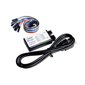

MX_Master писал(а):Наглядно это можно увидеть на осциллограмме, любезно предоставленной анализатором за 5$
А что за анализатор?
https://www.aliexpress.com/item/New-Arr ... 21495.html

Гагарин писал(а):А что за анализатор?
Судя по фрагменту осциллограммы это клон анализатора Saleae (по этому же слову и на али ищется множество их), очень удобная и недорогая вещь, есть софт как под Win, так и под Linux.
