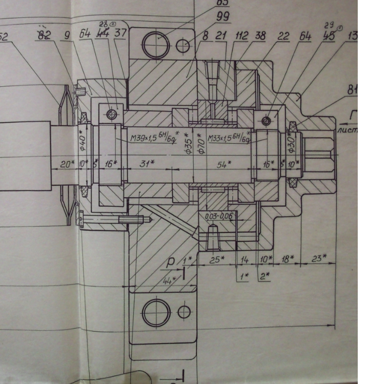

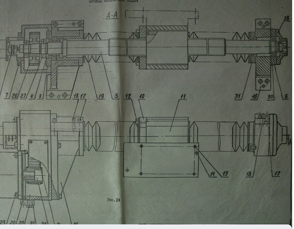

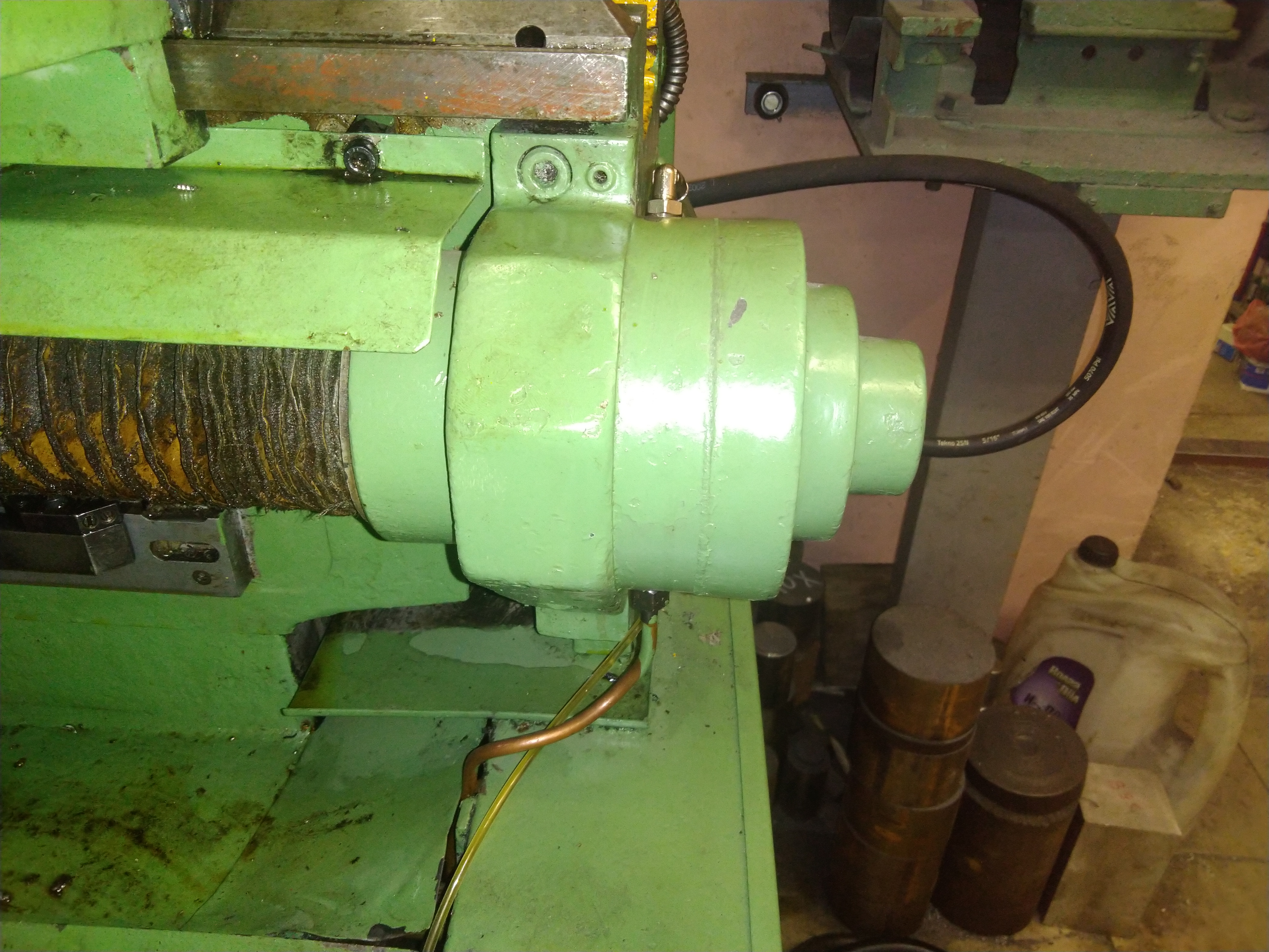

Re: Организация смазки токарного станка ИТ-42
вот 3 картинки
первая это как было раньше с 2 Рик
вторая, это похоже как переделываютиз прежнего , я вроде так же делал
и третья, это похоже как стали делать по новой
Сообщение G_A »
Спасибо за чертежи, подберу радиальный.
35/70 размеры. 107 подшипник 35/62/14 - как вариант. Тупо РИК извлёк, радиальник с втулкой 62/70 вставил, закрутил всё обратно.
