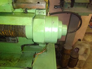

А у меня номер 137, 88год, жидкая смазка в бабке и 6поз револьверка
По фото понятно, 1 или 2?
IMG_20210209_211434.jpg (2244 просмотра) <a class='original' href='./download/file.php?id=192147&mode=view' target=_blank>Загрузить оригинал (4.44 МБ)</a>

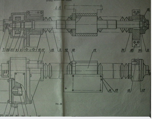

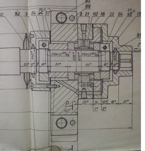

Re: Организация смазки токарного станка ИТ-42
вот 3 картинки
первая это как было раньше с 2 Рик
вторая, это похоже как переделываютиз прежнего , я вроде так же делал
и третья, это похоже как стали делать по новой
Сообщение G_A »
Спасибо за чертежи, подберу радиальный.
35/70 размеры. 107 подшипник 35/62/14 - как вариант. Тупо РИК извлёк, радиальник с втулкой 62/70 вставил, закрутил всё обратно.
