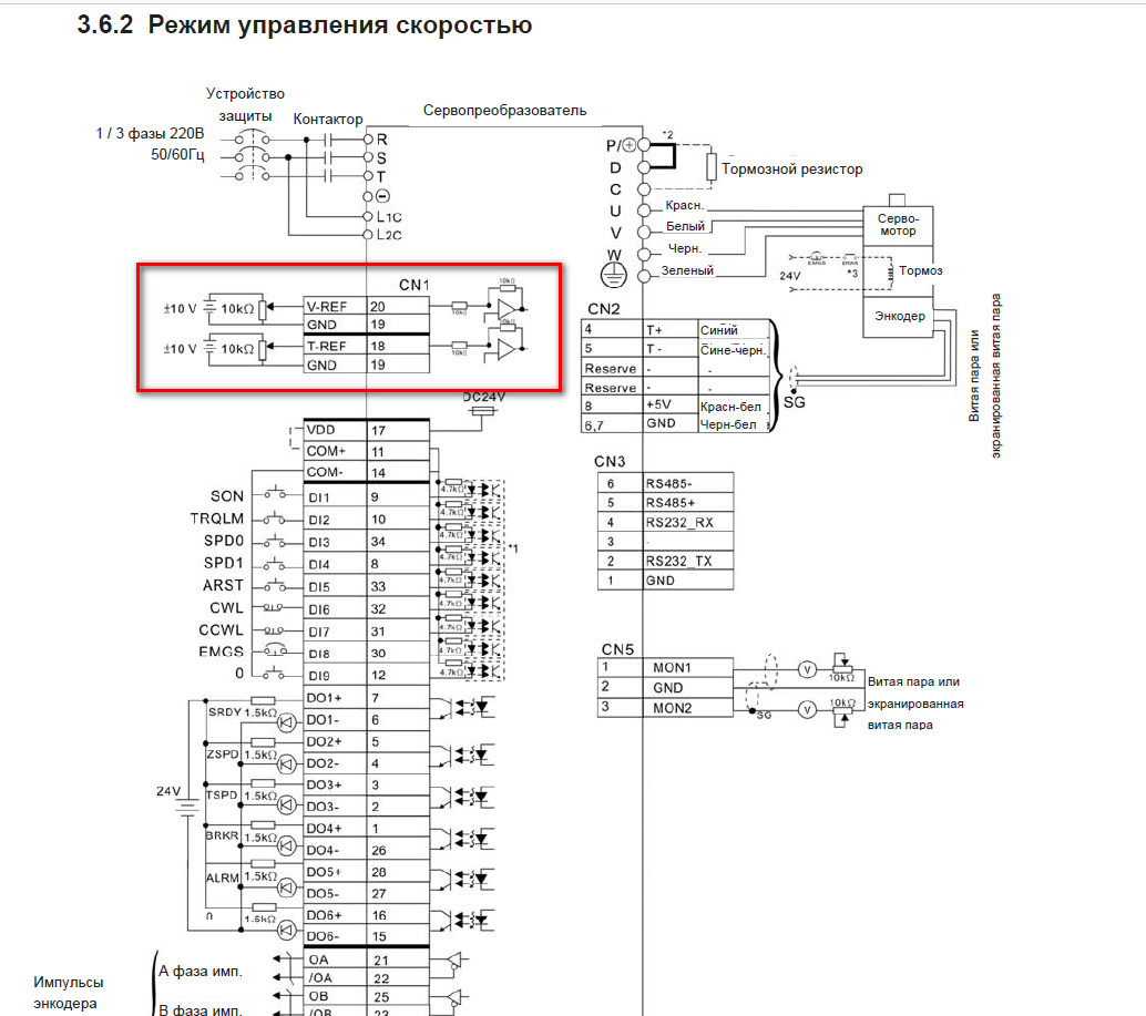

товарищи, а вопрос такой...
если ставим на привод токарного серву обычную, например, дельту кВт на 1.5, В-2 серии
Мы сервой управляем в режиме скорости по аналогу, так?
В мануале на серву подключение аналога производится в двум пинам всего, и вроде как диапазон управляющего напряжения -10 ... +10 В.
2020-03-23_014031.jpg (16296 просмотров) <a class='original' href='./download/file.php?id=178781&mode=view' target=_blank>Загрузить оригинал (163.25 КБ)</a>
Т.е. стойка должна уметь выдавать такое знакопеременное напряжение по двум проводам, грубо говоря...
А если не умеет и ее аналоговый выход могЕт выдавать только 0-10В, как заставить серву вращаться в обратном направлении?
Курю мануал и чет не могу найти, можно ли сигналами на какие-то входа настроить вращение сервы по часовой/против часовой при управлении по аналогу...
Re: Привод шпинделя ИТ 42 (ИЖ-ЧПУ)
Один из входов сервы программируется на включение реверса.
Umnik
Сообщения: 2344
Репутация: 2153
Настоящее имя: Георгий
Откуда: Калуга
Сообщение Umnik »
UAVpilot писал(а):Один из входов сервы программируется на включение реверса.
Да вот вроде б очевидное решение, но как то не смог найти этого в мануале....
Если подскажете, куда именно смотреть в мануале, буду премного благодарен.
Есть ещё вариант, знающие люди подсказывают, что можно просто релюшками по м03 и м04 перекидывать (менять местами) 0 и +10В на пинах сервопака.
И таким образом вроде как можно имитировать изменение полярности аналогового напряжения.
Но что то есть сомнения на этот счёт....
Umnik писал(а):Да вот вроде б очевидное решение, но как то не смог найти этого в мануале....
На сколько я помню в дельтах все дискретные входы/выходы программируются на разные функции, там целая таблица с ними. Искать по словам "Digital Inputs".
