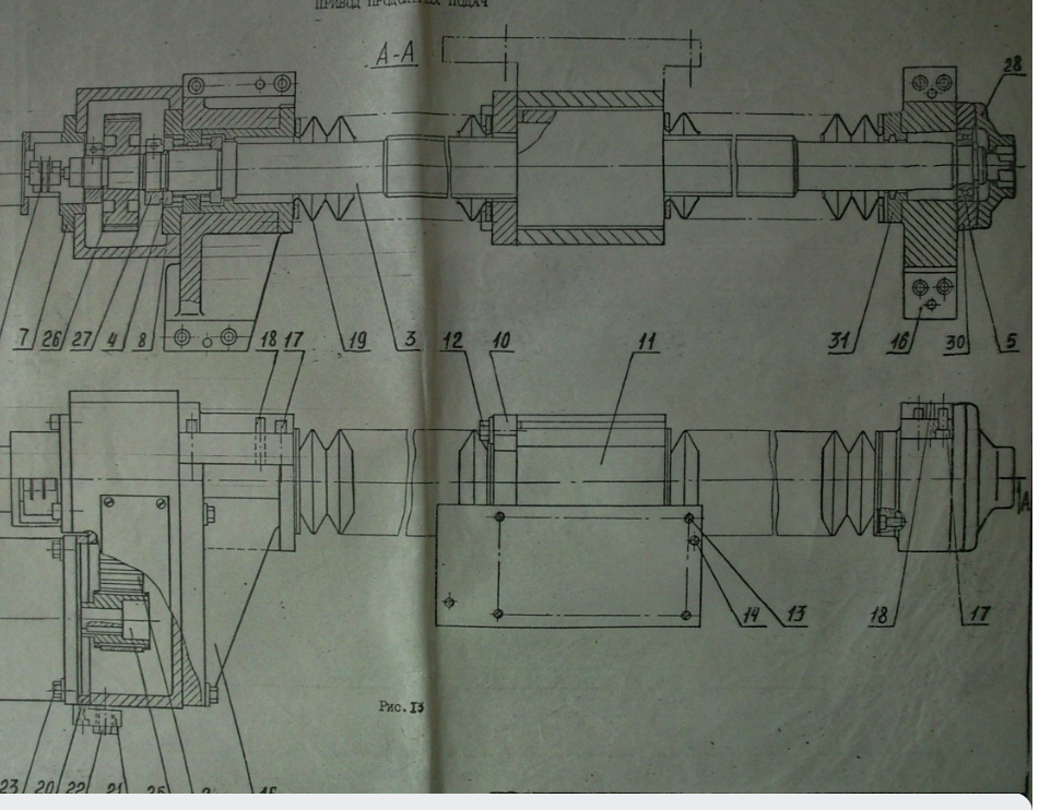

Re: Организация смазки токарного станка ИТ-42
вот 3 картинки
первая это как было раньше с 2 Рик
вторая, это похоже как переделываютиз прежнего , я вроде так же делал
и третья, это похоже как стали делать по новой
Снимок1.PNG (2200 просмотров) <a class='original' href='./download/file.php?id=192150&mode=view' target=_blank>Загрузить оригинал (1.19 МБ)</a>
Снимок2.PNG (2200 просмотров) <a class='original' href='./download/file.php?id=192151&mode=view' target=_blank>Загрузить оригинал (1.47 МБ)</a>
Снимок3.PNG (2200 просмотров) <a class='original' href='./download/file.php?id=192152&mode=view' target=_blank>Загрузить оригинал (1.56 МБ)</a>
Сообщение G_A »
Спасибо за чертежи, подберу радиальный.
35/70 размеры. 107 подшипник 35/62/14 - как вариант. Тупо РИК извлёк, радиальник с втулкой 62/70 вставил, закрутил всё обратно.
