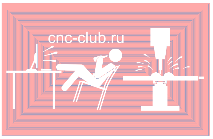

Гармонист
Сообщения: 411
Репутация: 72
Откуда: планета Земля
Re: Gcodetools - plug-in Inkscape для экспорта в Gcode
Сообщение Гармонист »
Похоже нашел глюк.
Делал все как в примере на 1й странице, только решил уменьшить размер изображения в 2-4 раза и обнаружил что при уменьшении изображения получается:
глюк, не заполняется весь контур (6977 просмотров) <a class='original' href='./download/file.php?id=2006&mode=view' target=_blank>Загрузить оригинал (199.58 КБ)</a>
причем такое поведение и для зигзага и для спирали одинаково.
может я что-то не так делаю...
Гармонист
Сообщения: 411
Репутация: 72

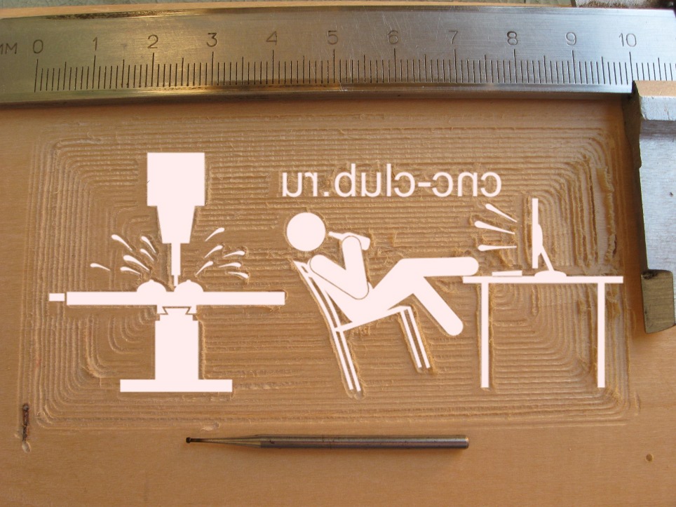

Прошу поприветствовать "Логотип сайта" - исполняется впервые... :mrgreen:
материал липа
Заранее взял посерьезнее задачу чтобы выявить проблемы станка
Я знаю что у меня ось Х нужно инвертировать, т.к. у меня рисунок получился зеркальный. А что еще?
так было задумано... (6977 просмотров) <a class='original' href='./download/file.php?id=2009&mode=view' target=_blank>Загрузить оригинал (43.66 КБ)</a>
Что-то я не нашел как сделать чтобы фреза не наезжала на контур. Ведь она имеет диаметр и я этот диаметр указал, а УпрПрограмма не учитывает диаметр интрумента при подрезке контура(это видно даже по рисунку) или я чего то не понял. :problem:
Первый блин комом... (6977 просмотров) <a class='original' href='./download/file.php?id=2007&mode=view' target=_blank>Загрузить оригинал (204.69 КБ)</a>
чтобы было понятнее что это я навырезал... ))) (6976 просмотров) <a class='original' href='./download/file.php?id=2010&mode=view' target=_blank>Загрузить оригинал (205.99 КБ)</a>
может макросъемка выявит скрытые дефекты... (6977 просмотров) <a class='original' href='./download/file.php?id=2008&mode=view' target=_blank>Загрузить оригинал (348.21 КБ)</a>
Прошу профессионалов подсказать что подкрутить в Gcodetools чтобы было более качественно и фреза не заезжала на края рисунка? :think:
