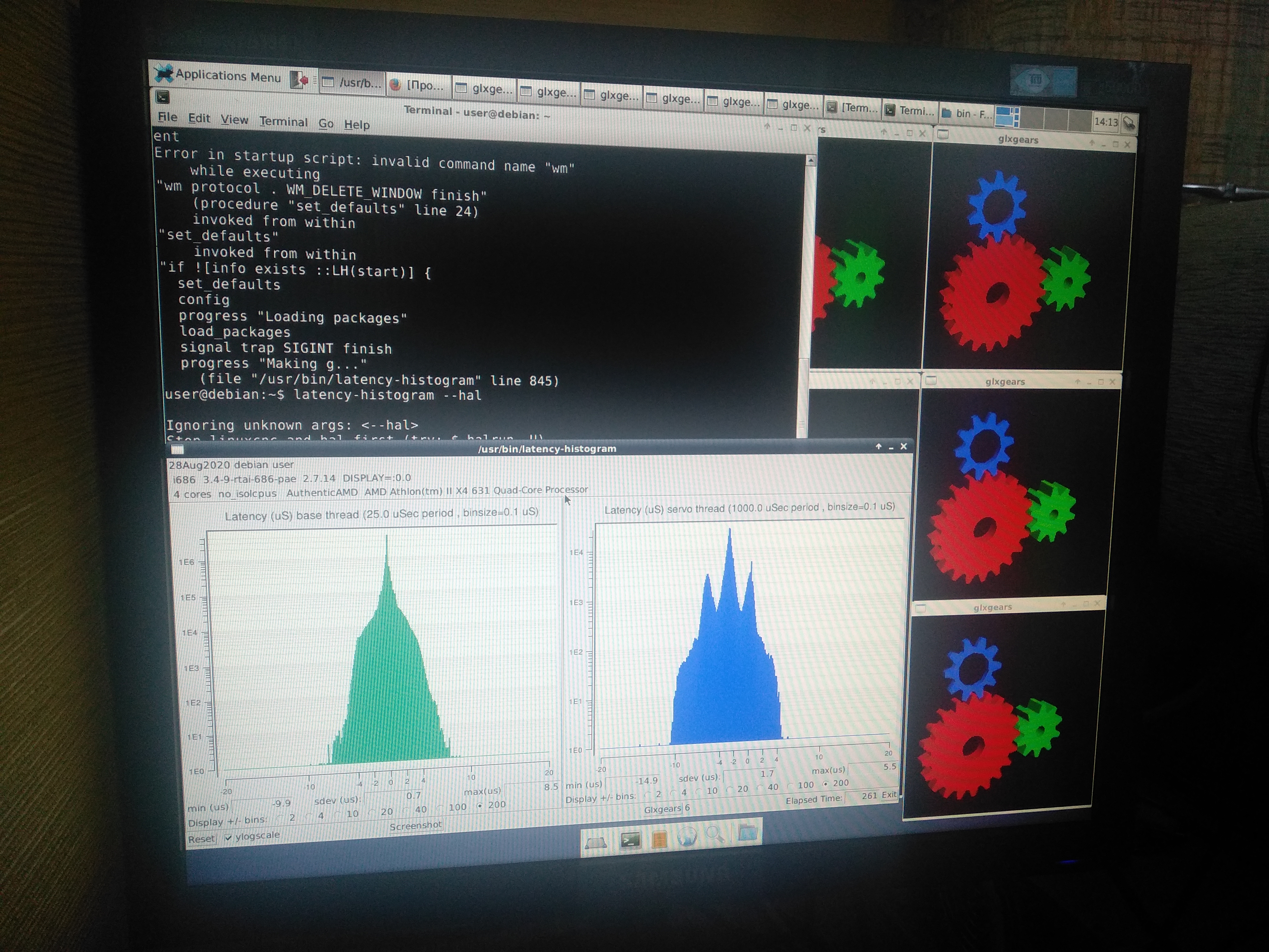

Re: Latency-test показания на разных материнских платах
Мужики кто шарит в этой гистограмме? Хорошие результаты или нет?
1598612327175..jpg (4498 просмотров) <a class='original' href='./download/file.php?id=185410&mode=view' target=_blank>Загрузить оригинал (5.83 МБ)</a>
красивые шапочки
Это значит все нормально, или так к слову?))
Имеет значение только максимальный всплеск. Я хоть и продвинутый юзер, но гистограммы никогда не смотрю. Ибо достаточно простого теста, который показывает только числа ;)
ну вот обычный тест показывает
Max Jitter(ns) 1.0 ms thread - 19690
Max Jitter (25 us thread) - 10950
Это 6 шестеренок, видео в ютуб + одна вкладка форума
хороший средний результат ;)
