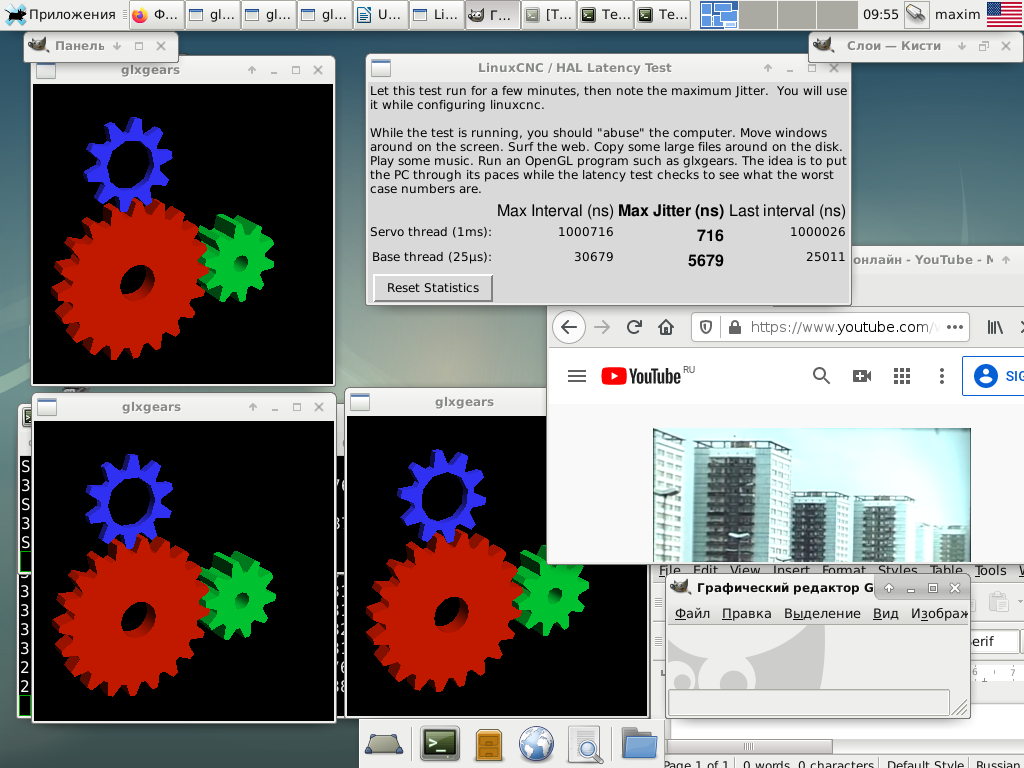

max_ku
Сообщения: 56
Зарегистрирован: 20 ноя 2019, 13:07
Репутация: 3
Откуда: г.Пенза
Re: Latency-test показания на разных материнских платах
Сообщение max_ku »
Всем привет!
Latency хороший. При запуске программы, в первые секунды один раз появляется сообщение "Unexpected realtime delay on task 0"
Дальше все работает стабильно.
В загрузчике isolcpus=1
В БИОСЕ "C1E" (энергосберегающий режим) отключен
Latency Test.png (3811 просмотров) <a class='original' href='./download/file.php?id=190210&mode=view' target=_blank>Загрузить оригинал (236.48 КБ)</a>
Процессор AMD Athlon II x2 245
Плата Gygabyte GA-770T-D3L
Диск SSD
Думаю, может видеокарту поменять. Кто сталкивался?
надо на живом станке проверить как будет вести себя.
тест может быть прекрасно пройден, а станок едет с рывками или посторонними звуками. пробуйте
max_ku писал(а): ↑ Думаю, может видеокарту поменять. Кто сталкивался?
Запусти сначала latency-test, а потом запускай glxgears, браузер и всё остальное. Кнопку "Reset Statistics" не нажимай.
max_ku писал(а): ↑ в первые секунды один раз появляется сообщение "Unexpected realtime delay on task 0"
А оно в принципе только раз появляется. Даже если эти задержки потом косяком попрут.
Base Period какой установлен?
Сообщение max_ku »
Так и запускал. Сначала latency-test. Base Period ставил от 8000 до 35000. Всегда, сразу при запуске "Unexpected realtime delay on task 0" - один раз.
На другом компьютере такого сообщение вообще не появляется, хотя тест там по-хуже.
