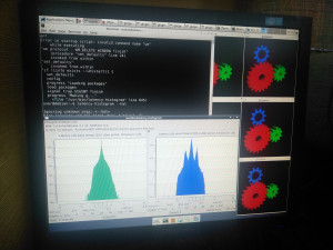

Мужики кто шарит в этой гистограмме? Хорошие результаты или нет?
1598612327175..jpg (4503 просмотра) <a class='original' href='./download/file.php?id=185410&mode=view' target=_blank>Загрузить оригинал (5.83 МБ)</a>
Re: Latency-test показания на разных материнских платах
красивые шапочки
Это значит все нормально, или так к слову?))
Имеет значение только максимальный всплеск. Я хоть и продвинутый юзер, но гистограммы никогда не смотрю. Ибо достаточно простого теста, который показывает только числа ;)

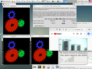

ну вот обычный тест показывает
Max Jitter(ns) 1.0 ms thread - 19690
Max Jitter (25 us thread) - 10950
Это 6 шестеренок, видео в ютуб + одна вкладка форума
хороший средний результат ;)

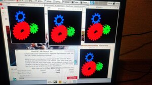

Что то накрутил я в новой дебиан 10, получил такие цифры. Плюс минус такие всегда, если все закрыть и открыть тест по новой будет примерно одинаково. изолировано 3 ЦПУ ядра, в биосе повыключал лишнее. Уже комп тупит от всей этой нагрузки, но значения латенси как вкопанные. Как можно точнее проверить? Мне там в ВК в группе по линуксцнц Тимофей какую то сложную схему предлагал, но я не хочу тратить время на эксперименты ради латенси. Стоит ли верить цифрам?
IMG_20201017_190041.jpg (4240 просмотров) <a class='original' href='./download/file.php?id=187620&mode=view' target=_blank>Загрузить оригинал (4.81 МБ)</a>
Сначала запускай тест, а потом браузеры, glxgears, плееры...
Так и сделано
