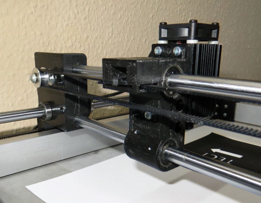

[b]Описание станка, основные характеристики::[/b] Лазерный гравер, на китайском диодном модуле 2,5 ватта. Потребляет 1 а, 12вольт. Очень качественная стеклянная линза. На валах 10 мм, по классической кинематике . [b]Рабочее поле: [/b] реальное поле (пока) 190 мм х 320 мм, но может немного уменьшится в случае прикручивания вентилятора обдува на лазер (уменьшение на 5-10 мм по оси Х) [b]Обрабатываемые материалы: [/b] Гравировка по фанере, режет плотный 0,5 мм картон, черный акрил 3 мм за четыре прохода [/b] [b]Чертежи, фото, видео станка:[/b] [attachment=28]020_ Лазерный гравёр 2_5 вт 12 вольт 16 04 2019.JPG
018_ Лазерный гравёр 2_5 вт 12 вольт 16 04 2019.JPG (7015 просмотров) <a class='original' href='./download/file.php?id=161225&mode=view' target=_blank>Загрузить оригинал (101.93 КБ)</a>
022_ Лазерный гравёр 2_5 вт 12 вольт 16 04 2019.JPG (7015 просмотров) <a class='original' href='./download/file.php?id=161226&mode=view' target=_blank>Загрузить оригинал (112.47 КБ)</a>

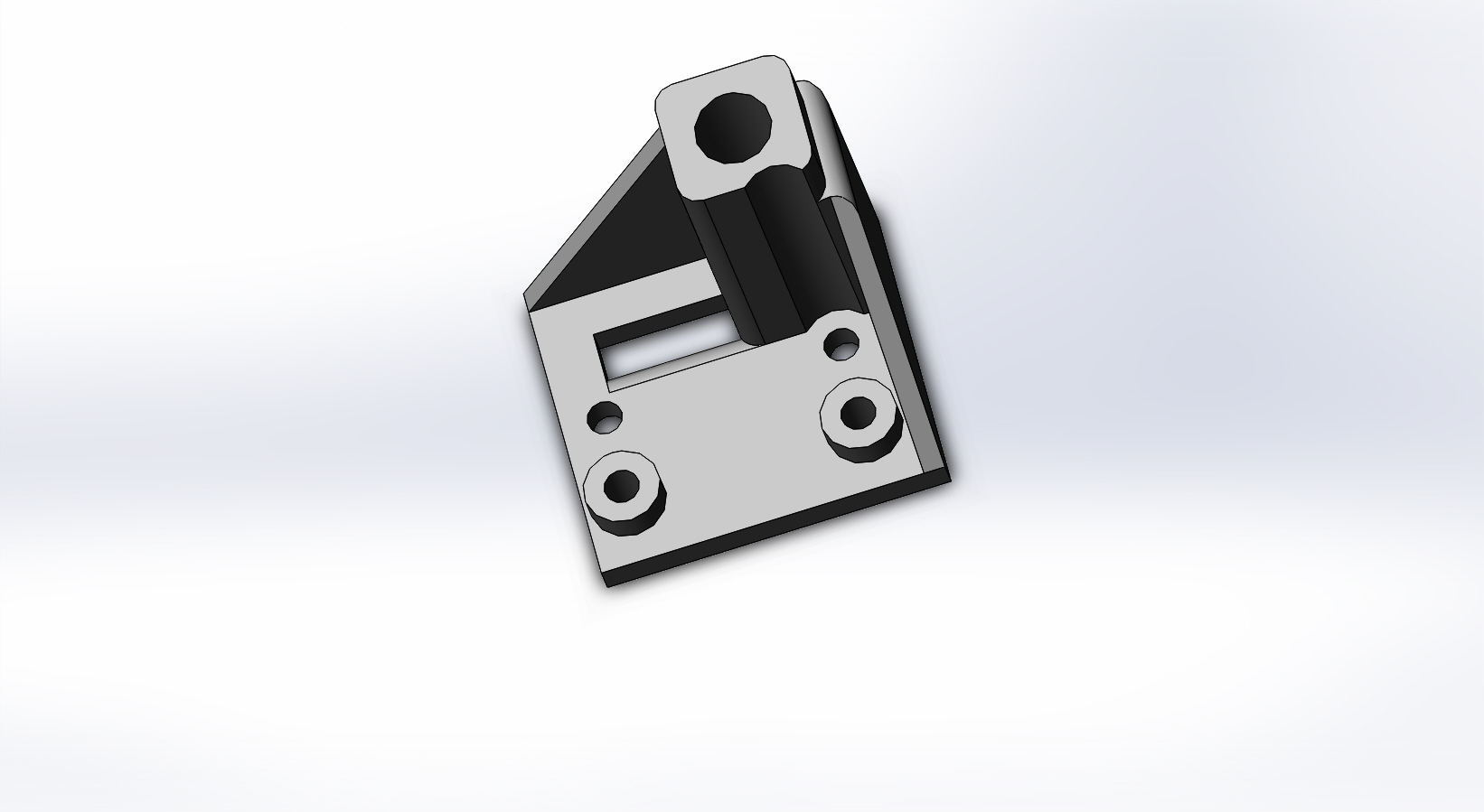

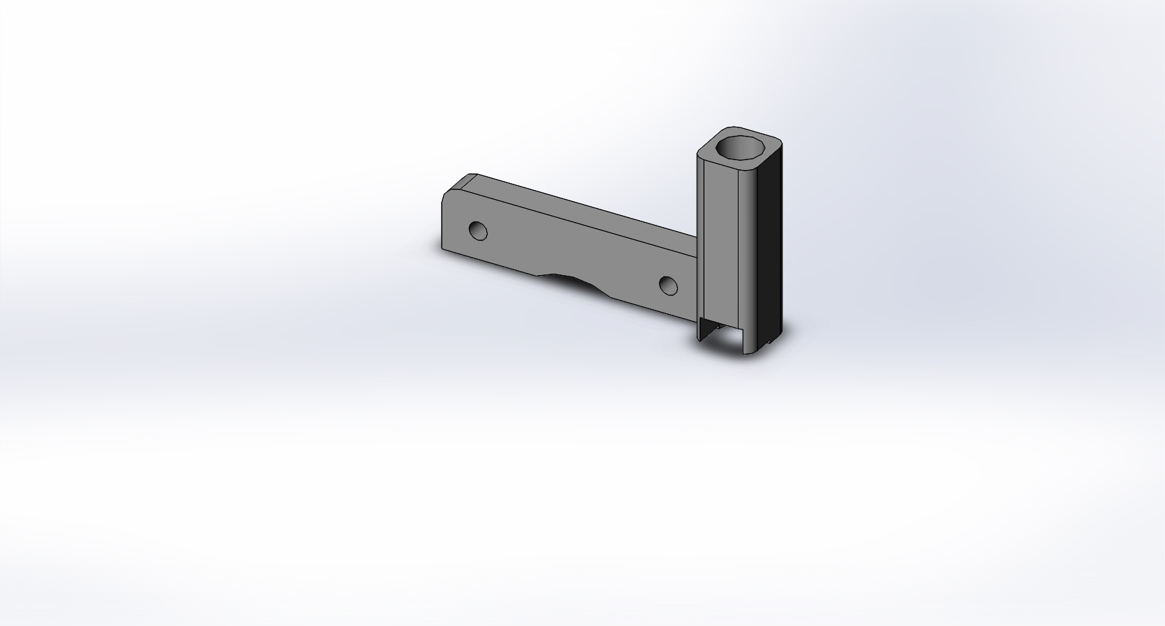

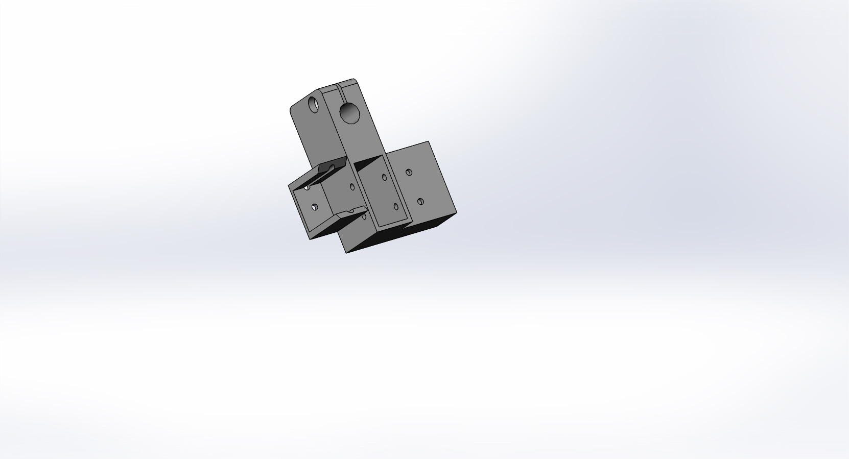

Модели для пластиковых деталей
Laser_graver2030.zip
(277.31 КБ) 328 скачиваний

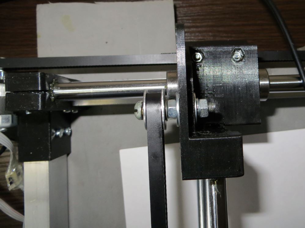

Karetka_dvig_1.JPG (7015 просмотров) <a class='original' href='./download/file.php?id=161229&mode=view' target=_blank>Загрузить оригинал (142.5 КБ)</a>
Karetka_Rolik_1.JPG (7015 просмотров) <a class='original' href='./download/file.php?id=161230&mode=view' target=_blank>Загрузить оригинал (138.7 КБ)</a>
Karetka_Laser.JPG (7015 просмотров) <a class='original' href='./download/file.php?id=161231&mode=view' target=_blank>Загрузить оригинал (139.08 КБ)</a>
Ugol_dvig_1.JPG (7015 просмотров) <a class='original' href='./download/file.php?id=161232&mode=view' target=_blank>Загрузить оригинал (158.31 КБ)</a>
Ugol_rolik_1.JPG (7015 просмотров) <a class='original' href='./download/file.php?id=161233&mode=view' target=_blank>Загрузить оригинал (108.81 КБ)</a>
Rolik_1.JPG (7015 просмотров) <a class='original' href='./download/file.php?id=161234&mode=view' target=_blank>Загрузить оригинал (85.55 КБ)</a>

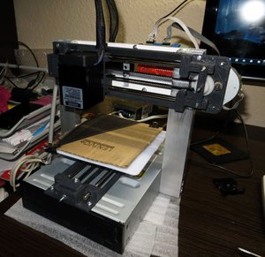

012_ Лазерный гравёр 2_5 вт 12 вольт 16 04 2019.JPG (7015 просмотров) <a class='original' href='./download/file.php?id=161235&mode=view' target=_blank>Загрузить оригинал (136.7 КБ)</a>
015_ Лазерный гравёр 2_5 вт 12 вольт 16 04 2019.JPG (7015 просмотров) <a class='original' href='./download/file.php?id=161236&mode=view' target=_blank>Загрузить оригинал (157.96 КБ)</a>
013_ Лазерный гравёр 2_5 вт 12 вольт 16 04 2019.JPG (7015 просмотров) <a class='original' href='./download/file.php?id=161237&mode=view' target=_blank>Загрузить оригинал (102.45 КБ)</a>
014_ Лазерный гравёр 2_5 вт 12 вольт 16 04 2019.JPG (7015 просмотров) <a class='original' href='./download/file.php?id=161238&mode=view' target=_blank>Загрузить оригинал (63.9 КБ)</a>
016_ Лазерный гравёр 2_5 вт 12 вольт 16 04 2019.JPG (7015 просмотров) <a class='original' href='./download/file.php?id=161239&mode=view' target=_blank>Загрузить оригинал (82.63 КБ)</a>
017_ Лазерный гравёр 2_5 вт 12 вольт 16 04 2019.JPG (7015 просмотров) <a class='original' href='./download/file.php?id=161240&mode=view' target=_blank>Загрузить оригинал (80.01 КБ)</a>
Всё печатал на принтер СПринтерМИНИ - Н-бот, 32 бита, рабочая зона 150х150х150 мм, пластик PETG от Бестфиламента -сопло 0,8, слой 0,2 мм, температура 240 градусов.

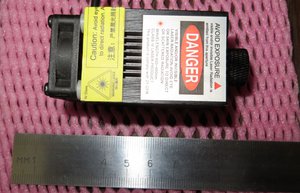

Лазерный блок. Достался мне в обмен в нерабочем состоянии. Ранее не работал совсем. То есть совсем не пользованный. Мне удалось его запустить. Корявая китайская сборка или при доставке повредили. Но запустился. Это не первый модуль , прошедший через мои руки, чуть чуть стал в них разбираться. Это очень древняя модель без встроенного ТТL , но сделана просто замечательно и из качественных комплектующих. Очень хороший объектив -и большая по диаметру стеклянная линза. Длина волны скорее, всего 450нм. Синий лазер.
001_ Лазерный блок 450 нм 2_5 вт 12 вольт 14 04 2019.JPG (7015 просмотров) <a class='original' href='./download/file.php?id=161244&mode=view' target=_blank>Загрузить оригинал (245.51 КБ)</a>
002_ Лазерный блок 450 нм 2_5 вт 12 вольт 14 04 2019.JPG (7015 просмотров) <a class='original' href='./download/file.php?id=161245&mode=view' target=_blank>Загрузить оригинал (195.92 КБ)</a>
003_ Лазерный блок 450 нм 2_5 вт 12 вольт 14 04 2019.JPG (7015 просмотров) <a class='original' href='./download/file.php?id=161246&mode=view' target=_blank>Загрузить оригинал (160.91 КБ)</a>

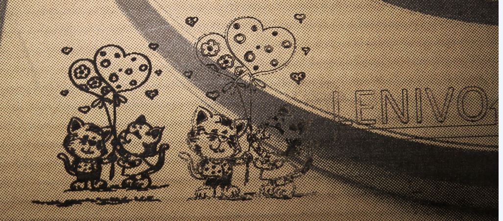

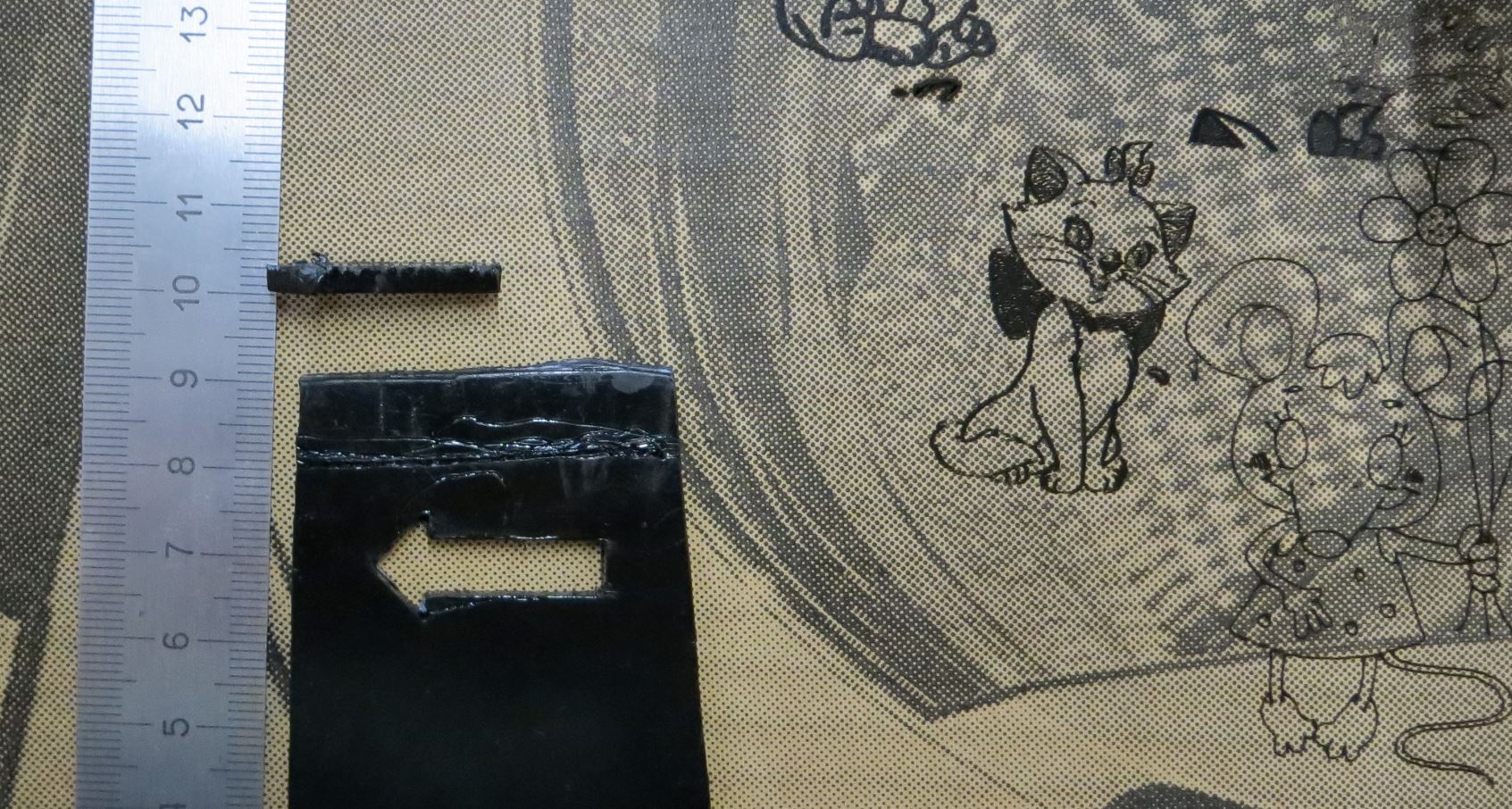

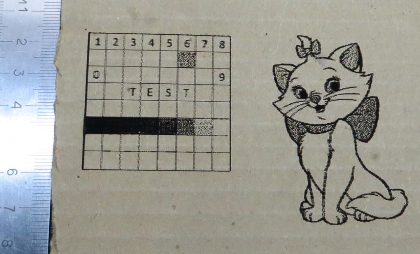

Вот пробник - вектор и растр одного и того рисунка (прошу простить - картон кончился, поэтому выжигал на картоне с полиграфией - все равно режимы подбирал)
026_ Лазерный гравёр 2_5 вт 12 вольт 16 04 2019.JPG (7011 просмотров) <a class='original' href='./download/file.php?id=161261&mode=view' target=_blank>Загрузить оригинал (179.97 КБ)</a>
Резка плотного картона 0,5мм
008_ Лазерный гравёр 2_5 вт 12 вольт 16 04 2019.JPG (7015 просмотров) <a class='original' href='./download/file.php?id=161251&mode=view' target=_blank>Загрузить оригинал (79.6 КБ)</a>
Резка черного АКРИЛА
023_ Лазерный гравёр 2_5 вт 12 вольт 16 04 2019.JPG (7015 просмотров) <a class='original' href='./download/file.php?id=161253&mode=view' target=_blank>Загрузить оригинал (394.81 КБ)</a>
Вопросы:
Нужна любая информация по данному модулю. Не понимаю есть ли в нем встроенный стабилизатор тока для лазерного диода? Внутри часть схемы залита компаундом, поэтому непонятно. Имеется небольшая печатная плата, но что есть на плате не видно. Видна лишь часть для подсоединения провода питания.
Первый раз собрал по такой кинематике - в принципе работает, но на скоростях не более 3000 мм/мин У (это для этого лазера хватает) , по Х раза в три больше. Но есть вопросы - по идее нужен синхро вал, но СИЛЬНО ли он нужен, ведь и так всё работает на скоростях БОЛЬШИХ, чем нужно для выжигания. Но всё равно сомнения гложут.......

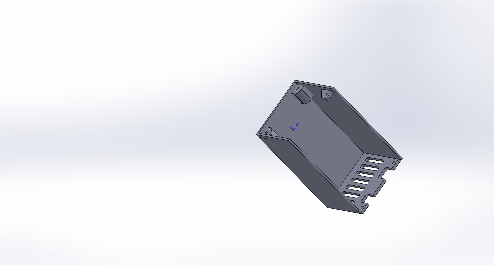

Вот бокс для платы управления и ТТL модуля
(277.31 КБ) 300 скачиваний
Korpus_UNO_niz.JPG (6985 просмотров) <a class='original' href='./download/file.php?id=161280&mode=view' target=_blank>Загрузить оригинал (156.78 КБ)</a>
Korpus_UNO_verh.JPG (6985 просмотров) <a class='original' href='./download/file.php?id=161281&mode=view' target=_blank>Загрузить оригинал (138.85 КБ)</a>
Настройки печати для слайсера СИМПЛИ сопло 0,8 мм, слой 0,2, три периметра, температура 240 градусов для пластика PETG от Бестфиламент
Настройки печати 15 04 2019.JPG (6985 просмотров) <a class='original' href='./download/file.php?id=161282&mode=view' target=_blank>Загрузить оригинал (97.19 КБ)</a>

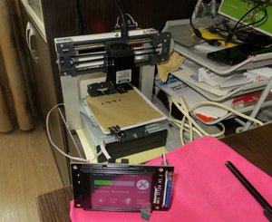

Прежде, чем приступить к этому гравёры - основные моменты и настройку программного обеспечения оттестировал на мини гравёре из компьютерного хлама с рабочей зоной 110 мм х 110 мм. С выносным сенсорным экраном MKS TFT24', со специальным фирменным бесплатным программным обеспечением для фрезеров и лазерных граверов.
CNC_laser_DVD_16.JPG (6889 просмотров) <a class='original' href='./download/file.php?id=161452&mode=view' target=_blank>Загрузить оригинал (128.8 КБ)</a>
CNC_laser_DVD_15.JPG (6889 просмотров) <a class='original' href='./download/file.php?id=161453&mode=view' target=_blank>Загрузить оригинал (171.49 КБ)</a>
CNC_shield_111330_MKS_tft_24_1.JPG (6889 просмотров) <a class='original' href='./download/file.php?id=161447&mode=view' target=_blank>Загрузить оригинал (118.52 КБ)</a>
Экран просто цепляется на разъём Шилда "Rx Tx +5v GND".
CNC_shield_111330_MKS_tft_24.JPG (6889 просмотров) <a class='original' href='./download/file.php?id=161448&mode=view' target=_blank>Загрузить оригинал (161.57 КБ)</a>
CNC_shield_111330_MKS_tft_24_2.JPG (6889 просмотров) <a class='original' href='./download/file.php?id=161449&mode=view' target=_blank>Загрузить оригинал (79.6 КБ)</a>

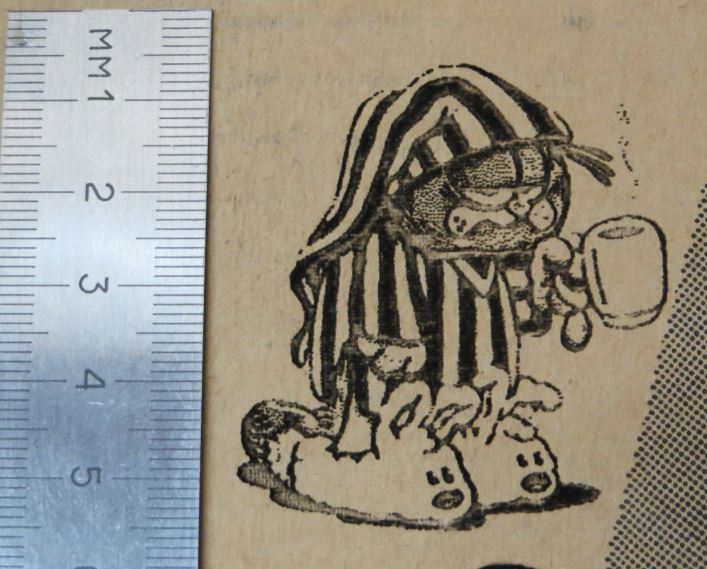

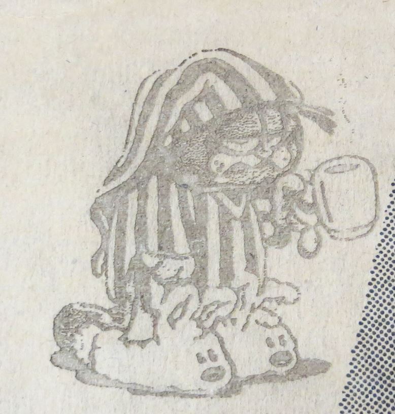

Вот популярная для тестирования гравёров картинка
Старый с чаем.JPG (6873 просмотра) <a class='original' href='./download/file.php?id=161459&mode=view' target=_blank>Загрузить оригинал (72.61 КБ)</a>
Вот так получилось на 30% мощности лазера и скорости 4000 мм/мин. Время выжигания 9 минут. Растровый режим.
037_ Лазерный гравёр 2_5 вт 12 вольт 20 04 2019.JPG (6873 просмотра) <a class='original' href='./download/file.php?id=161460&mode=view' target=_blank>Загрузить оригинал (68.85 КБ)</a>
А если вычистить сажу от горелого картона (к вопросам о пост обработке выжигаемых картинок(??)), то выглядеть будет так
038_ Лазерный гравёр 2_5 вт 12 вольт 20 04 2019.JPG (6873 просмотра) <a class='original' href='./download/file.php?id=161461&mode=view' target=_blank>Загрузить оригинал (101.01 КБ)</a>

Lenivo писал(а): 17 апр 2019, 20:03
Использование синхро вала повышает надежность, т.к. исключает перекос оси Х, упрощает и удешевляет конструкцию. Один ШД 17 серии вполне справляется с перемещением оси Х. У меня синхро вал - электрод 5мм.Сделано так: viewtopic.php?p=408784#p408784 модель в скетчапе viewtopic.php?p=408017#p408017

Фрезерует помаленьку - 1 мм в сек, 0,25 мм по дереву и пластику. При 2 мм в сек фреза уже гулять начинает..... похоже скорости у шпинделя не хватает для этой фрезы - Кукуруза 2 мм.
пробовал разными фрезами по сосне....Кукуруза нормально. А Фреза от дремеля(слева одна буква) горит и как то не очень тянет.
Квадрат и круг на пластике вроде нормально отфрезеровал с точностью 2 десятки....... Но кончик фрезы бъёт.... надо ER11 покупать..или сразу другой шпиндель без щёточный....

Сделал корпус к автономному блоку управления на MKS TFT 24 для самодельного портального фрезера - лазерного выжигателя напечатанного на 3D принтере
