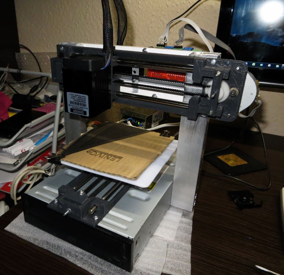

026_ Лазерный гравёр 2_5 вт 12 вольт 16 04 2019.JPG (7271 просмотр) <a class='original' href='./download/file.php?id=161261&mode=view' target=_blank>Загрузить оригинал (179.97 КБ)</a>
[b]Описание станка, основные характеристики::[/b] Лазерный гравер, на китайском диодном модуле 2,5 ватта. Потребляет 1 а, 12вольт. Очень качественная стеклянная линза. На валах 10 мм, по классической кинематике . [b]Рабочее поле: [/b] реальное поле (пока) 190 мм х 320 мм, но может немного уменьшится в случае прикручивания вентилятора обдува на лазер (уменьшение на 5-10 мм по оси Х) [b]Обрабатываемые материалы: [/b] Гравировка по фанере, режет плотный 0,5 мм картон, черный акрил 3 мм за четыре прохода [/b] [b]Чертежи, фото, видео станка:[/b] [attachment=28]020_ Лазерный гравёр 2_5 вт 12 вольт 16 04 2019.JPG

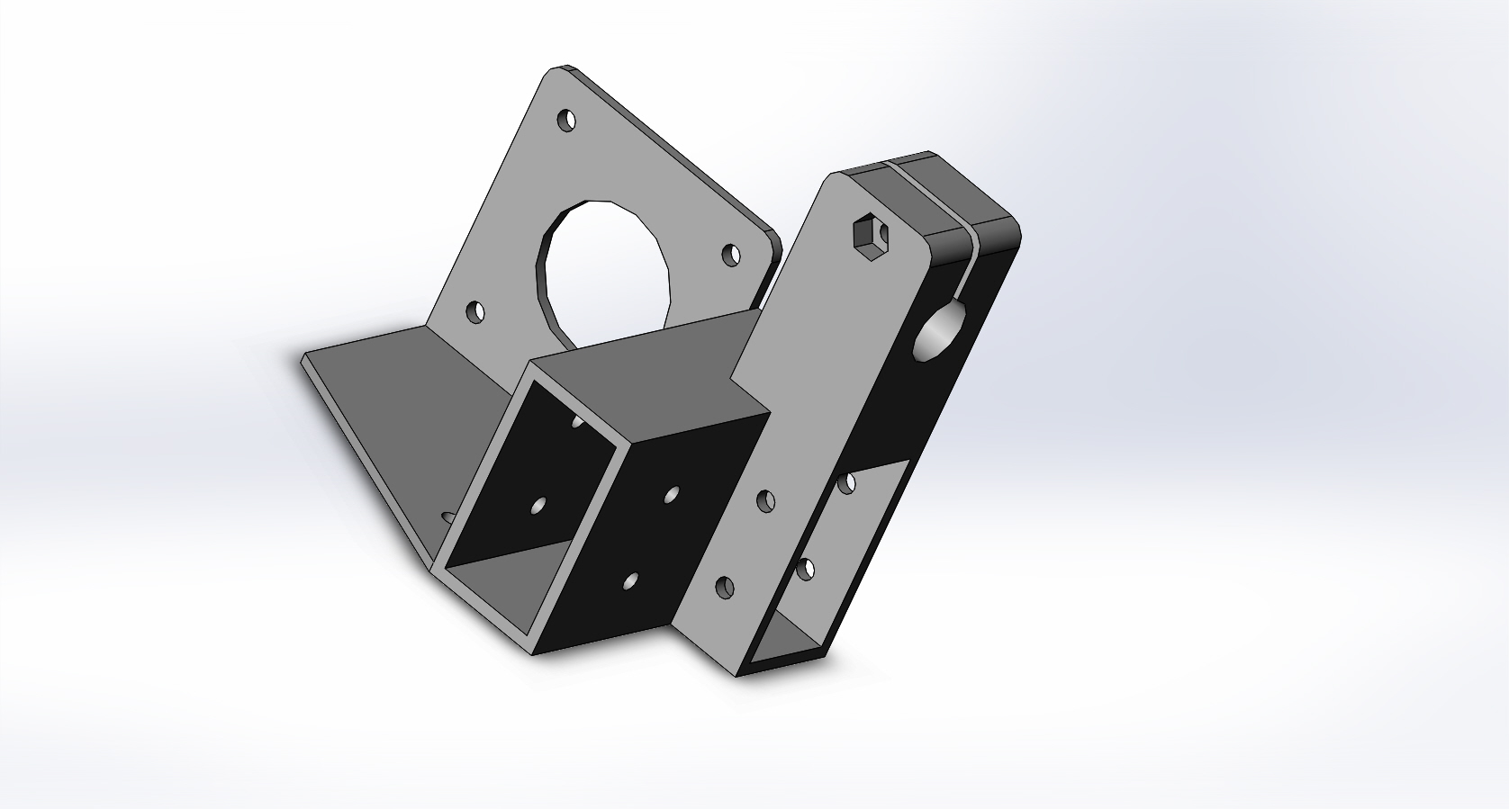

Модели для пластиковых деталей
Laser_graver2030.zip
(277.31 КБ) 354 скачивания

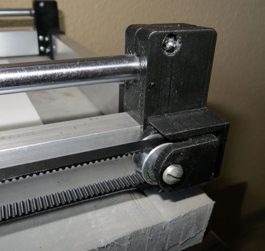

Karetka_dvig_1.JPG (7275 просмотров) <a class='original' href='./download/file.php?id=161229&mode=view' target=_blank>Загрузить оригинал (142.5 КБ)</a>
Karetka_Rolik_1.JPG (7275 просмотров) <a class='original' href='./download/file.php?id=161230&mode=view' target=_blank>Загрузить оригинал (138.7 КБ)</a>
Karetka_Laser.JPG (7275 просмотров) <a class='original' href='./download/file.php?id=161231&mode=view' target=_blank>Загрузить оригинал (139.08 КБ)</a>
Ugol_dvig_1.JPG (7275 просмотров) <a class='original' href='./download/file.php?id=161232&mode=view' target=_blank>Загрузить оригинал (158.31 КБ)</a>
Ugol_rolik_1.JPG (7275 просмотров) <a class='original' href='./download/file.php?id=161233&mode=view' target=_blank>Загрузить оригинал (108.81 КБ)</a>
Rolik_1.JPG (7275 просмотров) <a class='original' href='./download/file.php?id=161234&mode=view' target=_blank>Загрузить оригинал (85.55 КБ)</a>
012_ Лазерный гравёр 2_5 вт 12 вольт 16 04 2019.JPG (7275 просмотров) <a class='original' href='./download/file.php?id=161235&mode=view' target=_blank>Загрузить оригинал (136.7 КБ)</a>
015_ Лазерный гравёр 2_5 вт 12 вольт 16 04 2019.JPG (7275 просмотров) <a class='original' href='./download/file.php?id=161236&mode=view' target=_blank>Загрузить оригинал (157.96 КБ)</a>
013_ Лазерный гравёр 2_5 вт 12 вольт 16 04 2019.JPG (7275 просмотров) <a class='original' href='./download/file.php?id=161237&mode=view' target=_blank>Загрузить оригинал (102.45 КБ)</a>
014_ Лазерный гравёр 2_5 вт 12 вольт 16 04 2019.JPG (7275 просмотров) <a class='original' href='./download/file.php?id=161238&mode=view' target=_blank>Загрузить оригинал (63.9 КБ)</a>
016_ Лазерный гравёр 2_5 вт 12 вольт 16 04 2019.JPG (7275 просмотров) <a class='original' href='./download/file.php?id=161239&mode=view' target=_blank>Загрузить оригинал (82.63 КБ)</a>
017_ Лазерный гравёр 2_5 вт 12 вольт 16 04 2019.JPG (7275 просмотров) <a class='original' href='./download/file.php?id=161240&mode=view' target=_blank>Загрузить оригинал (80.01 КБ)</a>

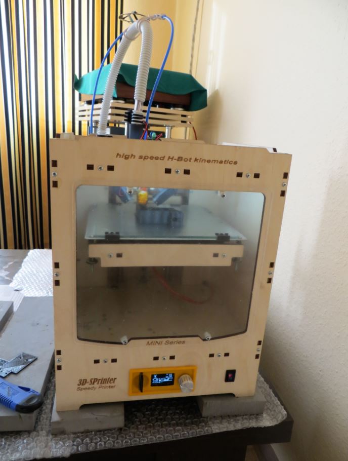

Всё печатал на принтер СПринтерМИНИ - Н-бот, 32 бита, рабочая зона 150х150х150 мм, пластик PETG от Бестфиламента -сопло 0,8, слой 0,2 мм, температура 240 градусов.

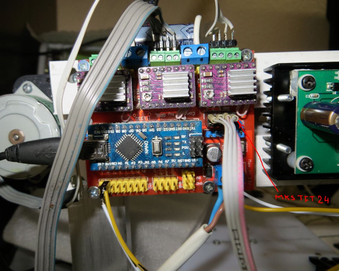

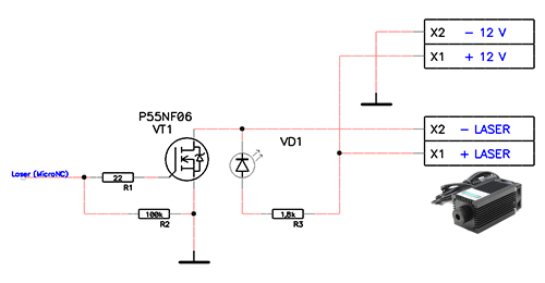

Шилд под GRBL ARDUINO UNO + самодельный модуль ТТL , так как лазер без такого модуля.
009_ Лазерный гравёр 2_5 вт 12 вольт 16 04 2019.JPG (7275 просмотров) <a class='original' href='./download/file.php?id=161241&mode=view' target=_blank>Загрузить оригинал (282.51 КБ)</a>
Схема само собранного модуля ТТL
TTL_laser.jpg (7275 просмотров) <a class='original' href='./download/file.php?id=161242&mode=view' target=_blank>Загрузить оригинал (52.25 КБ)</a>

Классно! Аккуратно сделано. Модели свои?
Lenivo
Сообщения: 82
Зарегистрирован: 08 май 2017, 20:26
Репутация: 16
Re: Самодельный лазерный гравер 2,5 вт 200х300мм
Сообщение Lenivo »
Serg56 писал(а):Классно! Аккуратно сделано. Модели свои?
Да рисовал сам в солид ворксе.
Для рамы использована квадратная алюминиевая труба 30 х 15 мм.
Вот бокс для платы управления и ТТL модуля

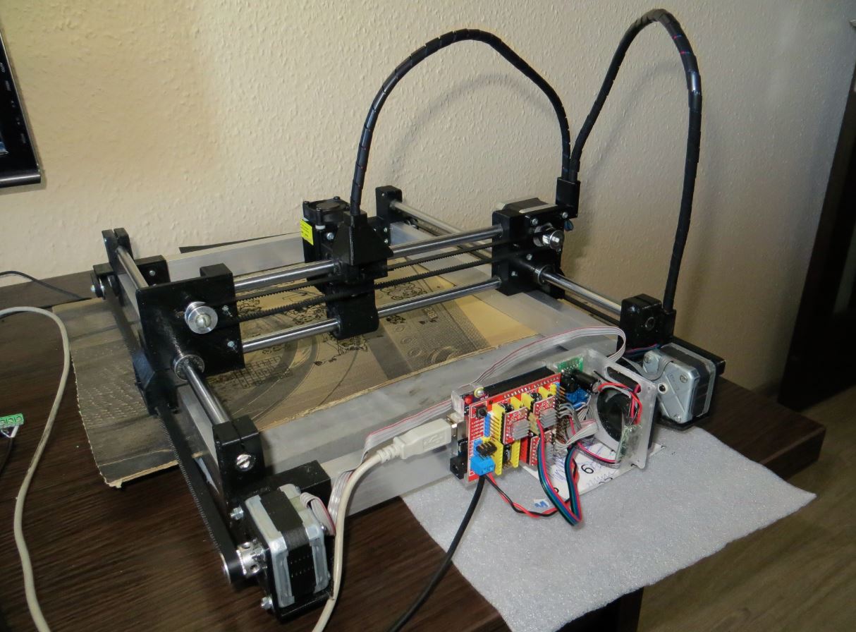

Сделал держатели проводов.
Wire_arm.zip
(42.89 КБ) 312 скачиваний
Derjatel_provod_1.JPG (7180 просмотров) <a class='original' href='./download/file.php?id=161402&mode=view' target=_blank>Загрузить оригинал (102.71 КБ)</a>
Derjatel_provod_2.JPG (7180 просмотров) <a class='original' href='./download/file.php?id=161403&mode=view' target=_blank>Загрузить оригинал (132.73 КБ)</a>
Derjatel_provod_3.JPG (7180 просмотров) <a class='original' href='./download/file.php?id=161404&mode=view' target=_blank>Загрузить оригинал (134.91 КБ)</a>
И всё собрал.
027_ Лазерный гравёр 2_5 вт 12 вольт 19 04 2019.JPG (7180 просмотров) <a class='original' href='./download/file.php?id=161406&mode=view' target=_blank>Загрузить оригинал (206.76 КБ)</a>
Добавил специальный модуль DC-DC, понизил напряжение питание вентиляторов, что не верещали.
028_ Лазерный гравёр 2_5 вт 12 вольт 19 04 2019.JPG (7180 просмотров) <a class='original' href='./download/file.php?id=161407&mode=view' target=_blank>Загрузить оригинал (154.53 КБ)</a>

Прежде, чем приступить к этому гравёры - основные моменты и настройку программного обеспечения оттестировал на мини гравёре из компьютерного хлама с рабочей зоной 110 мм х 110 мм. С выносным сенсорным экраном MKS TFT24', со специальным фирменным бесплатным программным обеспечением для фрезеров и лазерных граверов.
CNC_laser_DVD_16.JPG (7149 просмотров) <a class='original' href='./download/file.php?id=161452&mode=view' target=_blank>Загрузить оригинал (128.8 КБ)</a>
CNC_laser_DVD_15.JPG (7149 просмотров) <a class='original' href='./download/file.php?id=161453&mode=view' target=_blank>Загрузить оригинал (171.49 КБ)</a>
CNC_shield_111330_MKS_tft_24_1.JPG (7149 просмотров) <a class='original' href='./download/file.php?id=161447&mode=view' target=_blank>Загрузить оригинал (118.52 КБ)</a>
Экран просто цепляется на разъём Шилда "Rx Tx +5v GND".
CNC_shield_111330_MKS_tft_24.JPG (7149 просмотров) <a class='original' href='./download/file.php?id=161448&mode=view' target=_blank>Загрузить оригинал (161.57 КБ)</a>
CNC_shield_111330_MKS_tft_24_2.JPG (7149 просмотров) <a class='original' href='./download/file.php?id=161449&mode=view' target=_blank>Загрузить оригинал (79.6 КБ)</a>
Оси сделаны на основе круглых шаговых двигателей от сканеров и струйных принтеров с редукторами на Б.У. пластиковых шестернях от компьютерной техники.
OS_reductor_4.JPG (7149 просмотров) <a class='original' href='./download/file.php?id=161450&mode=view' target=_blank>Загрузить оригинал (203.04 КБ)</a>
Os_Y3.JPG (7149 просмотров) <a class='original' href='./download/file.php?id=161451&mode=view' target=_blank>Загрузить оригинал (136.96 КБ)</a>
Оси получились разные, так как были разные шестерни в наличии. Для одного редуктора пришлось одну шестерёнку из двух разных составлять.
Лазер стоял 450нм - 2,5 ватта. Но явно в импульсе был мощнее потреблял - 4,2 А 12 вольт. Блок питания на 3,75 А его не тянул - не запускался и всё. По току на диоде с учетом низкого КПД до 8 ватт оптической мощности в импульсе.
На данном шилде векторный режим не работал - процессор не справлялся с 32 разрядным драйверам - постоянно сбоил. Поэтому печатал только в растре.
Вот видео как Гравёр работал.

Lenivo писал(а): ↑17 апр 2019, 20:03
Первый раз собрал по такой кинематике - в принципе работает, но на скоростях не более 3000 мм/мин У (это для этого лазера хватает) , по Х раза в три больше. Но есть вопросы - по идее нужен синхро вал, но СИЛЬНО ли он нужен, ведь и так всё работает на скоростях БОЛЬШИХ, чем нужно для выжигания. Но всё равно сомнения гложут.......
Использование синхро вала повышает надежность, т.к. исключает перекос оси Х, упрощает и удешевляет конструкцию. Один ШД 17 серии вполне справляется с перемещением оси Х. У меня синхро вал - электрод 5мм.Сделано так: viewtopic.php?p=408784#p408784 модель в скетчапе viewtopic.php?p=408017#p408017

Фрезерует помаленьку - 1 мм в сек, 0,25 мм по дереву и пластику. При 2 мм в сек фреза уже гулять начинает..... похоже скорости у шпинделя не хватает для этой фрезы - Кукуруза 2 мм.
пробовал разными фрезами по сосне....Кукуруза нормально. А Фреза от дремеля(слева одна буква) горит и как то не очень тянет.
Квадрат и круг на пластике вроде нормально отфрезеровал с точностью 2 десятки....... Но кончик фрезы бъёт.... надо ER11 покупать..или сразу другой шпиндель без щёточный....

Сделал корпус к автономному блоку управления на MKS TFT 24 для самодельного портального фрезера - лазерного выжигателя напечатанного на 3D принтере
Пришли заказанные фрезы для гравёра - точность получилась хорошая для печатных плат. Пробовал на ламинате - так как изводить фольгированный стеклотекстолит на пробы уже жаба задушила. Пока ждал фрезы все обрезки извел..... поэтому пробы на ламинате .
0,4 мм - получается дорожка со стабильной шириной по длине,
а 0,2 мм - нестабильная ширина получается,
Это фрезой для гравёра 3,175 мм - 20 градусов - 0,1 мм на конце фрезы.
Надо с фольгированным текстолитом разобраться, а то как то с ним не очень всё получается..... чего то не допонимаю. Может жесткости в креплении заготовки не хватает, может в оси Z надо чего дорегулировать.....
