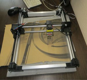

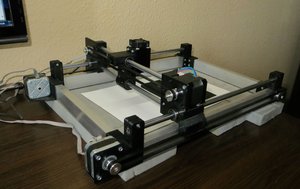

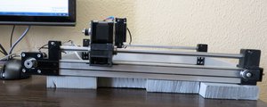

Самодельный лазерный гравер 2,5 вт 200х300мм
Lenivo
Сообщения: 82
Зарегистрирован: 08 май 2017, 20:26
Репутация: 16
Сообщение Lenivo »
026_ Лазерный гравёр 2_5 вт 12 вольт 16 04 2019.JPG (7021 просмотр) <a class='original' href='./download/file.php?id=161261&mode=view' target=_blank>Загрузить оригинал (179.97 КБ)</a>

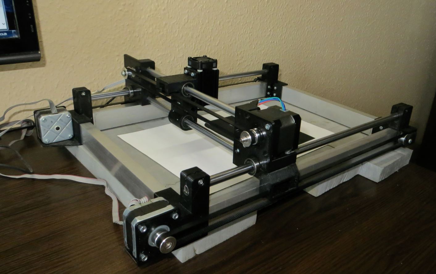

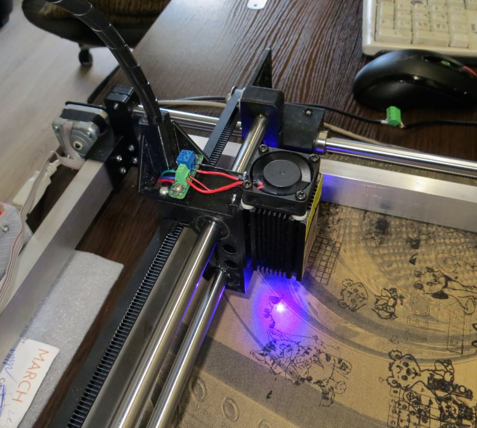

[b]Описание станка, основные характеристики::[/b] Лазерный гравер, на китайском диодном модуле 2,5 ватта. Потребляет 1 а, 12вольт. Очень качественная стеклянная линза. На валах 10 мм, по классической кинематике . [b]Рабочее поле: [/b] реальное поле (пока) 190 мм х 320 мм, но может немного уменьшится в случае прикручивания вентилятора обдува на лазер (уменьшение на 5-10 мм по оси Х) [b]Обрабатываемые материалы: [/b] Гравировка по фанере, режет плотный 0,5 мм картон, черный акрил 3 мм за четыре прохода [/b] [b]Чертежи, фото, видео станка:[/b] [attachment=28]020_ Лазерный гравёр 2_5 вт 12 вольт 16 04 2019.JPG
018_ Лазерный гравёр 2_5 вт 12 вольт 16 04 2019.JPG (7025 просмотров) <a class='original' href='./download/file.php?id=161225&mode=view' target=_blank>Загрузить оригинал (101.93 КБ)</a>
022_ Лазерный гравёр 2_5 вт 12 вольт 16 04 2019.JPG (7025 просмотров) <a class='original' href='./download/file.php?id=161226&mode=view' target=_blank>Загрузить оригинал (112.47 КБ)</a>

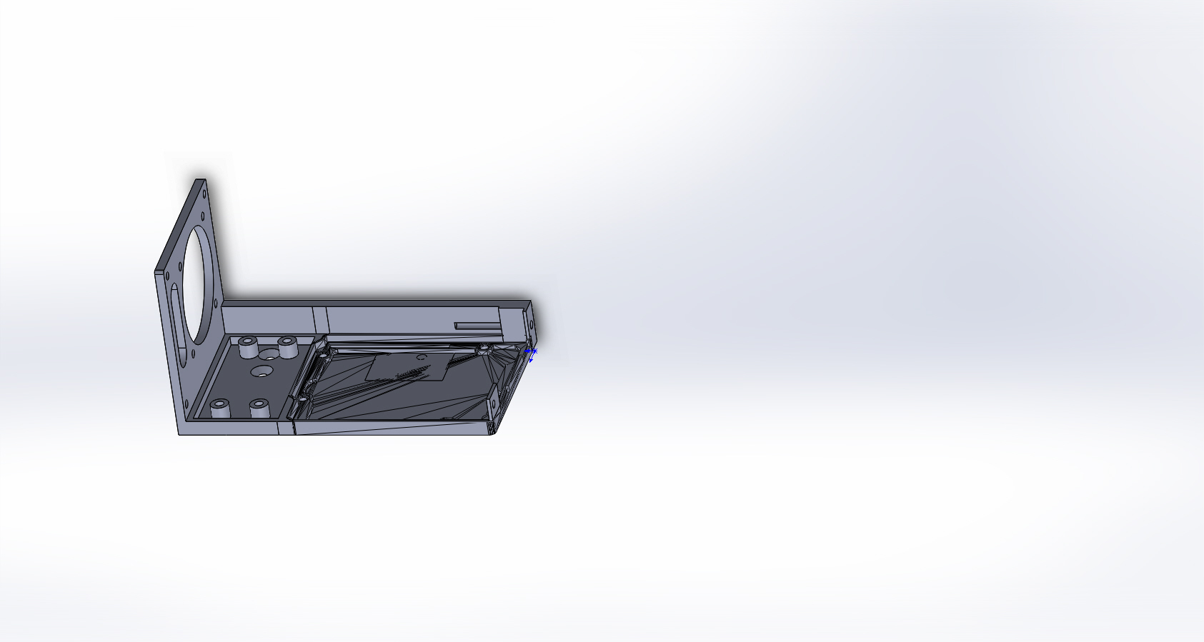

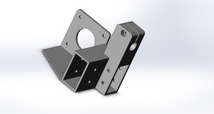

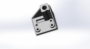

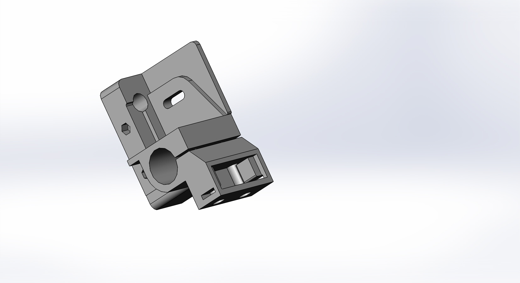

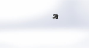

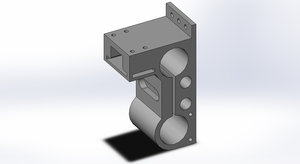

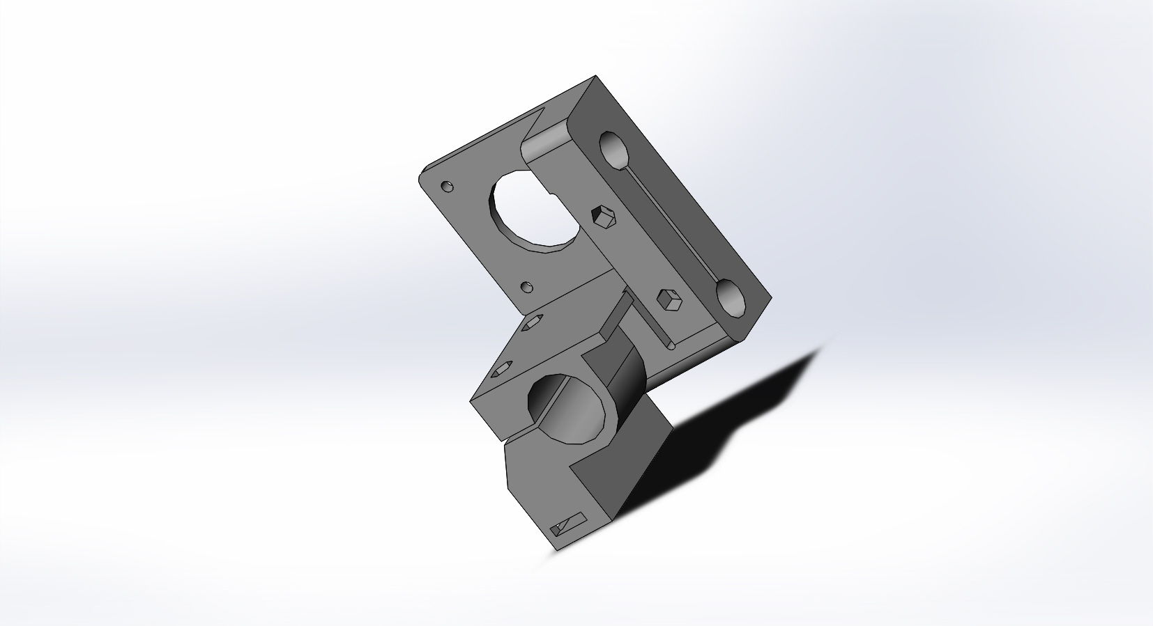

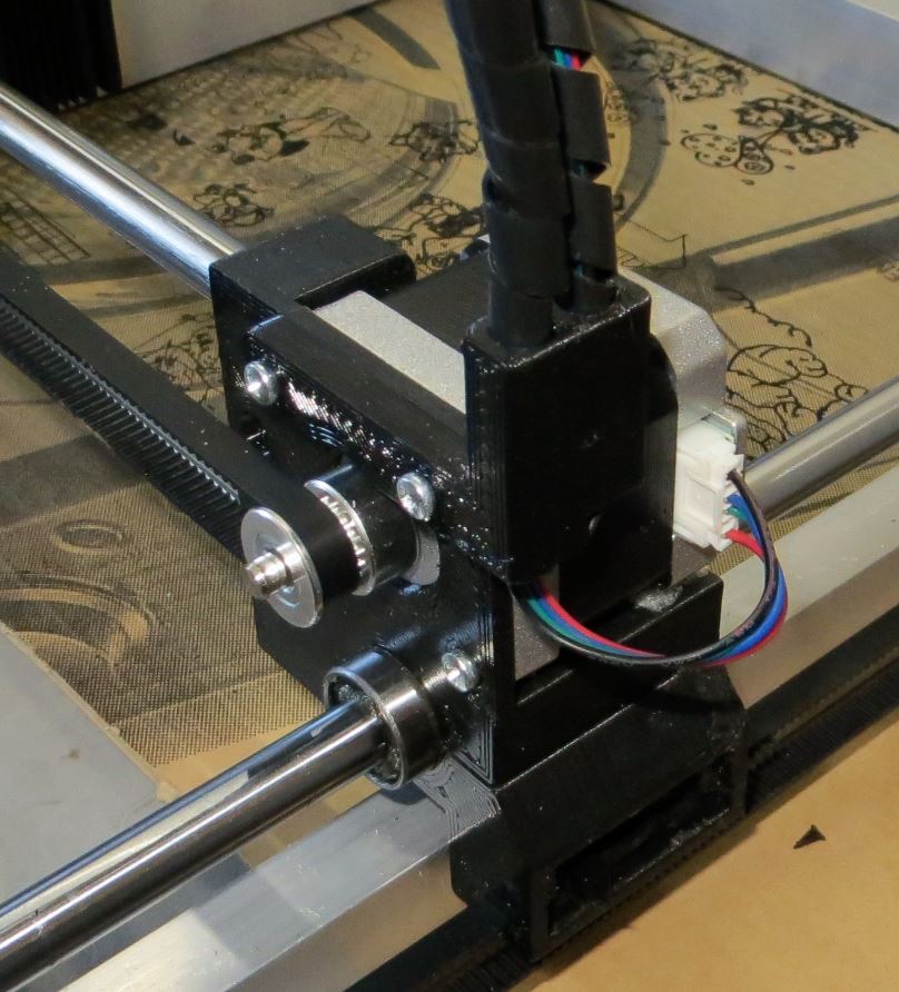

Модели для пластиковых деталей
Laser_graver2030.zip
(277.31 КБ) 328 скачиваний
Karetka_dvig_1.JPG (7025 просмотров) <a class='original' href='./download/file.php?id=161229&mode=view' target=_blank>Загрузить оригинал (142.5 КБ)</a>
Karetka_Rolik_1.JPG (7025 просмотров) <a class='original' href='./download/file.php?id=161230&mode=view' target=_blank>Загрузить оригинал (138.7 КБ)</a>
Karetka_Laser.JPG (7025 просмотров) <a class='original' href='./download/file.php?id=161231&mode=view' target=_blank>Загрузить оригинал (139.08 КБ)</a>
Ugol_dvig_1.JPG (7025 просмотров) <a class='original' href='./download/file.php?id=161232&mode=view' target=_blank>Загрузить оригинал (158.31 КБ)</a>
Ugol_rolik_1.JPG (7025 просмотров) <a class='original' href='./download/file.php?id=161233&mode=view' target=_blank>Загрузить оригинал (108.81 КБ)</a>
Rolik_1.JPG (7025 просмотров) <a class='original' href='./download/file.php?id=161234&mode=view' target=_blank>Загрузить оригинал (85.55 КБ)</a>
012_ Лазерный гравёр 2_5 вт 12 вольт 16 04 2019.JPG (7025 просмотров) <a class='original' href='./download/file.php?id=161235&mode=view' target=_blank>Загрузить оригинал (136.7 КБ)</a>
015_ Лазерный гравёр 2_5 вт 12 вольт 16 04 2019.JPG (7025 просмотров) <a class='original' href='./download/file.php?id=161236&mode=view' target=_blank>Загрузить оригинал (157.96 КБ)</a>
013_ Лазерный гравёр 2_5 вт 12 вольт 16 04 2019.JPG (7025 просмотров) <a class='original' href='./download/file.php?id=161237&mode=view' target=_blank>Загрузить оригинал (102.45 КБ)</a>
014_ Лазерный гравёр 2_5 вт 12 вольт 16 04 2019.JPG (7025 просмотров) <a class='original' href='./download/file.php?id=161238&mode=view' target=_blank>Загрузить оригинал (63.9 КБ)</a>
016_ Лазерный гравёр 2_5 вт 12 вольт 16 04 2019.JPG (7025 просмотров) <a class='original' href='./download/file.php?id=161239&mode=view' target=_blank>Загрузить оригинал (82.63 КБ)</a>
017_ Лазерный гравёр 2_5 вт 12 вольт 16 04 2019.JPG (7025 просмотров) <a class='original' href='./download/file.php?id=161240&mode=view' target=_blank>Загрузить оригинал (80.01 КБ)</a>

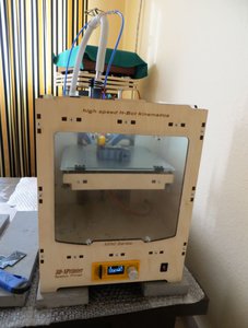

Всё печатал на принтер СПринтерМИНИ - Н-бот, 32 бита, рабочая зона 150х150х150 мм, пластик PETG от Бестфиламента -сопло 0,8, слой 0,2 мм, температура 240 градусов.
006_ Лазерный гравёр 2_5 вт 12 вольт 14 04 2019.JPG (7025 просмотров) <a class='original' href='./download/file.php?id=161255&mode=view' target=_blank>Загрузить оригинал (77.39 КБ)</a>
Моторы:
По Х - 4401S, по Y - 2 штуки- EM-483
EM-483.JPG (7025 просмотров) <a class='original' href='./download/file.php?id=161257&mode=view' target=_blank>Загрузить оригинал (76.43 КБ)</a>

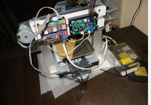

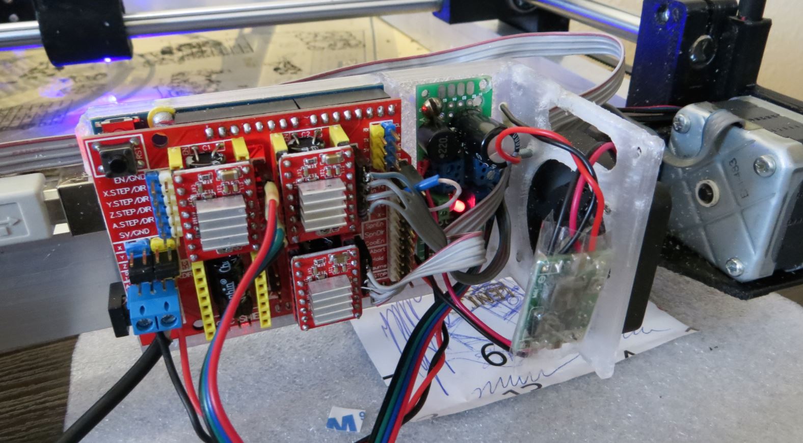

Электроника

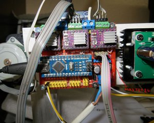

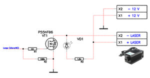

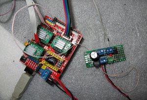

Шилд под GRBL ARDUINO UNO + самодельный модуль ТТL , так как лазер без такого модуля.
009_ Лазерный гравёр 2_5 вт 12 вольт 16 04 2019.JPG (7025 просмотров) <a class='original' href='./download/file.php?id=161241&mode=view' target=_blank>Загрузить оригинал (282.51 КБ)</a>
Схема само собранного модуля ТТL
TTL_laser.jpg (7025 просмотров) <a class='original' href='./download/file.php?id=161242&mode=view' target=_blank>Загрузить оригинал (52.25 КБ)</a>

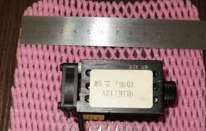

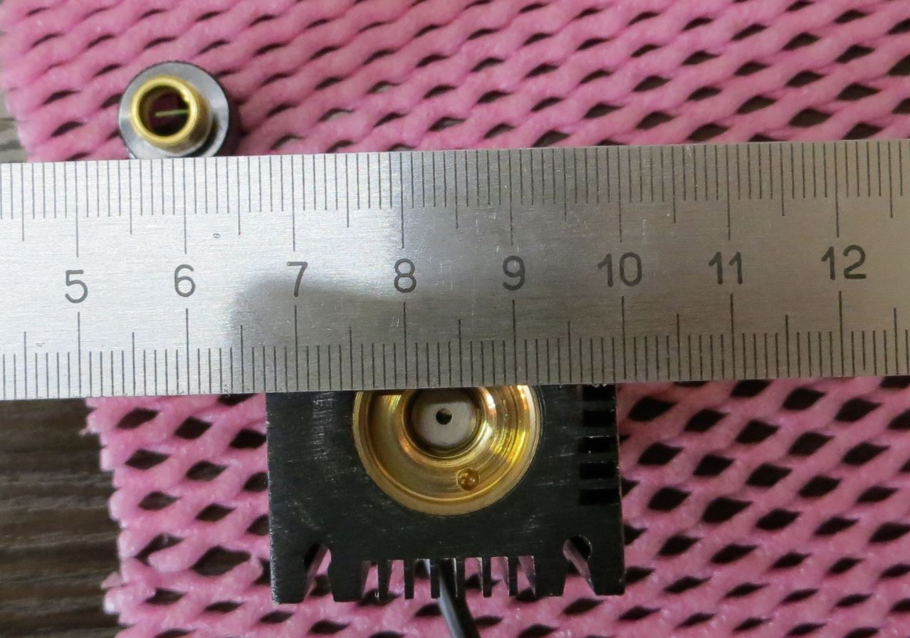

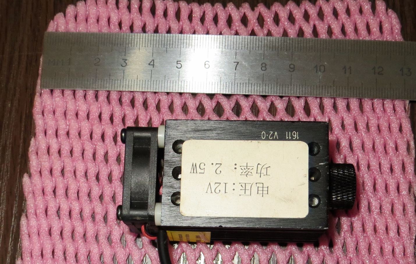

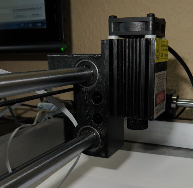

Лазерный блок. Достался мне в обмен в нерабочем состоянии. Ранее не работал совсем. То есть совсем не пользованный. Мне удалось его запустить. Корявая китайская сборка или при доставке повредили. Но запустился. Это не первый модуль , прошедший через мои руки, чуть чуть стал в них разбираться. Это очень древняя модель без встроенного ТТL , но сделана просто замечательно и из качественных комплектующих. Очень хороший объектив -и большая по диаметру стеклянная линза. Длина волны скорее, всего 450нм. Синий лазер.
001_ Лазерный блок 450 нм 2_5 вт 12 вольт 14 04 2019.JPG (7025 просмотров) <a class='original' href='./download/file.php?id=161244&mode=view' target=_blank>Загрузить оригинал (245.51 КБ)</a>
002_ Лазерный блок 450 нм 2_5 вт 12 вольт 14 04 2019.JPG (7025 просмотров) <a class='original' href='./download/file.php?id=161245&mode=view' target=_blank>Загрузить оригинал (195.92 КБ)</a>
003_ Лазерный блок 450 нм 2_5 вт 12 вольт 14 04 2019.JPG (7025 просмотров) <a class='original' href='./download/file.php?id=161246&mode=view' target=_blank>Загрузить оригинал (160.91 КБ)</a>

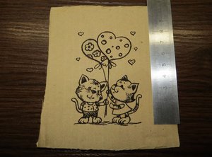

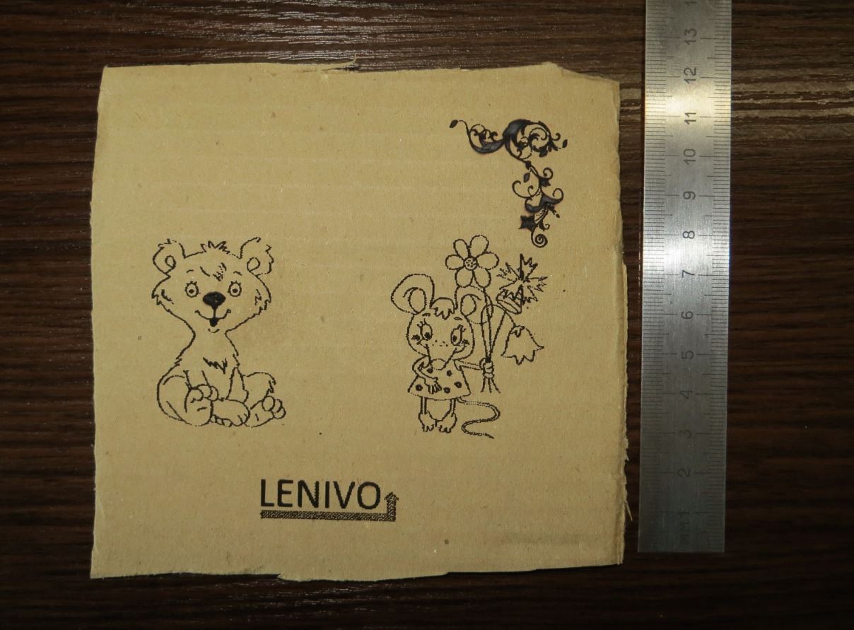

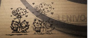

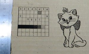

Примеры изделий (фото):
Пока только пробовал и тестировал.
CNC_laser_DVD_18.JPG (7025 просмотров) <a class='original' href='./download/file.php?id=161247&mode=view' target=_blank>Загрузить оригинал (136.99 КБ)</a>
CNC_laser_DVD_27.JPG (7025 просмотров) <a class='original' href='./download/file.php?id=161248&mode=view' target=_blank>Загрузить оригинал (65.73 КБ)</a>
CNC_laser_DVD_22.JPG (7025 просмотров) <a class='original' href='./download/file.php?id=161249&mode=view' target=_blank>Загрузить оригинал (144.92 КБ)</a>

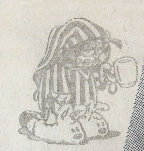

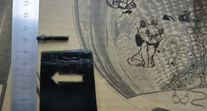

Вот пробник - вектор и растр одного и того рисунка (прошу простить - картон кончился, поэтому выжигал на картоне с полиграфией - все равно режимы подбирал)
Резка плотного картона 0,5мм
008_ Лазерный гравёр 2_5 вт 12 вольт 16 04 2019.JPG (7025 просмотров) <a class='original' href='./download/file.php?id=161251&mode=view' target=_blank>Загрузить оригинал (79.6 КБ)</a>
Резка черного АКРИЛА
023_ Лазерный гравёр 2_5 вт 12 вольт 16 04 2019.JPG (7025 просмотров) <a class='original' href='./download/file.php?id=161253&mode=view' target=_blank>Загрузить оригинал (394.81 КБ)</a>
Вопросы:
Нужна любая информация по данному модулю. Не понимаю есть ли в нем встроенный стабилизатор тока для лазерного диода? Внутри часть схемы залита компаундом, поэтому непонятно. Имеется небольшая печатная плата, но что есть на плате не видно. Видна лишь часть для подсоединения провода питания.
Первый раз собрал по такой кинематике - в принципе работает, но на скоростях не более 3000 мм/мин У (это для этого лазера хватает) , по Х раза в три больше. Но есть вопросы - по идее нужен синхро вал, но СИЛЬНО ли он нужен, ведь и так всё работает на скоростях БОЛЬШИХ, чем нужно для выжигания. Но всё равно сомнения гложут.......
Что пробовал:
Что получилось: Уже работает, но в процессе финишной доводки
Что не получилось:
Ориентировочный бюджет:12-15 т.р. , но я делал из запасов и остатков комплектующих от других проектов

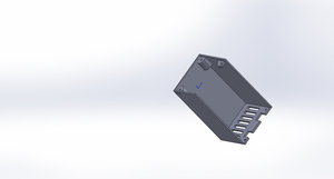

Да рисовал сам в солид ворксе.
Для рамы использована квадратная алюминиевая труба 30 х 15 мм.
Вот бокс для платы управления и ТТL модуля
(277.31 КБ) 300 скачиваний
Korpus_UNO_niz.JPG (6995 просмотров) <a class='original' href='./download/file.php?id=161280&mode=view' target=_blank>Загрузить оригинал (156.78 КБ)</a>
Korpus_UNO_verh.JPG (6995 просмотров) <a class='original' href='./download/file.php?id=161281&mode=view' target=_blank>Загрузить оригинал (138.85 КБ)</a>

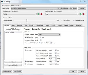

Настройки печати для слайсера СИМПЛИ сопло 0,8 мм, слой 0,2, три периметра, температура 240 градусов для пластика PETG от Бестфиламент
Настройки печати 15 04 2019.JPG (6995 просмотров) <a class='original' href='./download/file.php?id=161282&mode=view' target=_blank>Загрузить оригинал (97.19 КБ)</a>

Сделал держатели проводов.
Wire_arm.zip
(42.89 КБ) 295 скачиваний
Derjatel_provod_1.JPG (6930 просмотров) <a class='original' href='./download/file.php?id=161402&mode=view' target=_blank>Загрузить оригинал (102.71 КБ)</a>
Derjatel_provod_2.JPG (6930 просмотров) <a class='original' href='./download/file.php?id=161403&mode=view' target=_blank>Загрузить оригинал (132.73 КБ)</a>
Derjatel_provod_3.JPG (6930 просмотров) <a class='original' href='./download/file.php?id=161404&mode=view' target=_blank>Загрузить оригинал (134.91 КБ)</a>

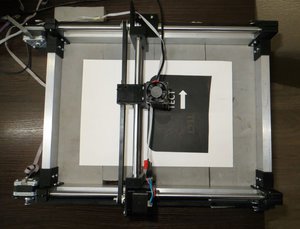

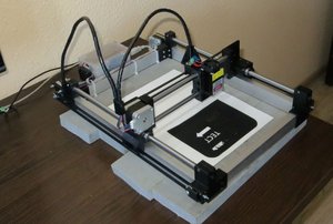

И всё собрал.
027_ Лазерный гравёр 2_5 вт 12 вольт 19 04 2019.JPG (6930 просмотров) <a class='original' href='./download/file.php?id=161406&mode=view' target=_blank>Загрузить оригинал (206.76 КБ)</a>
Добавил специальный модуль DC-DC, понизил напряжение питание вентиляторов, что не верещали.
028_ Лазерный гравёр 2_5 вт 12 вольт 19 04 2019.JPG (6930 просмотров) <a class='original' href='./download/file.php?id=161407&mode=view' target=_blank>Загрузить оригинал (154.53 КБ)</a>
028_ Лазерный гравёр 2_5 вт 12 вольт 20 04 2019.JPG (6930 просмотров) <a class='original' href='./download/file.php?id=161409&mode=view' target=_blank>Загрузить оригинал (116.56 КБ)</a>
030_ Лазерный гравёр 2_5 вт 12 вольт 20 04 2019.JPG (6930 просмотров) <a class='original' href='./download/file.php?id=161410&mode=view' target=_blank>Загрузить оригинал (113.79 КБ)</a>
Для подключения лазерного модуля сделал винтовую колодку
031_ Лазерный гравёр 2_5 вт 12 вольт 20 04 2019.JPG (6930 просмотров) <a class='original' href='./download/file.php?id=161412&mode=view' target=_blank>Загрузить оригинал (139.05 КБ)</a>
Итоговый вид
033_ Лазерный гравёр 2_5 вт 12 вольт 20 04 2019.JPG (6930 просмотров) <a class='original' href='./download/file.php?id=161414&mode=view' target=_blank>Загрузить оригинал (127.4 КБ)</a>

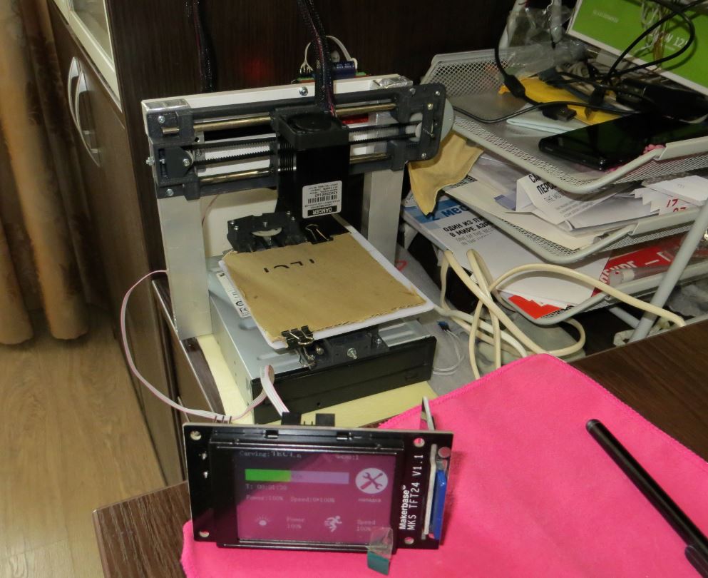

Прежде, чем приступить к этому гравёры - основные моменты и настройку программного обеспечения оттестировал на мини гравёре из компьютерного хлама с рабочей зоной 110 мм х 110 мм. С выносным сенсорным экраном MKS TFT24', со специальным фирменным бесплатным программным обеспечением для фрезеров и лазерных граверов.
CNC_laser_DVD_16.JPG (6899 просмотров) <a class='original' href='./download/file.php?id=161452&mode=view' target=_blank>Загрузить оригинал (128.8 КБ)</a>
CNC_laser_DVD_15.JPG (6899 просмотров) <a class='original' href='./download/file.php?id=161453&mode=view' target=_blank>Загрузить оригинал (171.49 КБ)</a>
CNC_shield_111330_MKS_tft_24_1.JPG (6899 просмотров) <a class='original' href='./download/file.php?id=161447&mode=view' target=_blank>Загрузить оригинал (118.52 КБ)</a>
Экран просто цепляется на разъём Шилда "Rx Tx +5v GND".
CNC_shield_111330_MKS_tft_24.JPG (6899 просмотров) <a class='original' href='./download/file.php?id=161448&mode=view' target=_blank>Загрузить оригинал (161.57 КБ)</a>
CNC_shield_111330_MKS_tft_24_2.JPG (6899 просмотров) <a class='original' href='./download/file.php?id=161449&mode=view' target=_blank>Загрузить оригинал (79.6 КБ)</a>

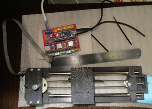

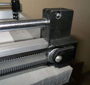

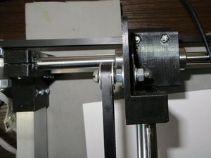

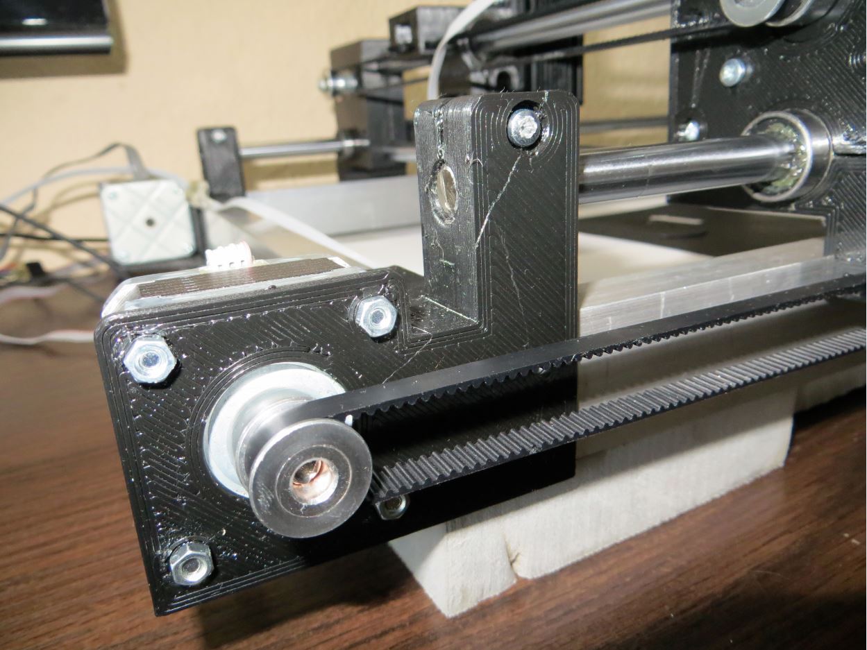

Оси сделаны на основе круглых шаговых двигателей от сканеров и струйных принтеров с редукторами на Б.У. пластиковых шестернях от компьютерной техники.
OS_reductor_4.JPG (6899 просмотров) <a class='original' href='./download/file.php?id=161450&mode=view' target=_blank>Загрузить оригинал (203.04 КБ)</a>
Os_Y3.JPG (6899 просмотров) <a class='original' href='./download/file.php?id=161451&mode=view' target=_blank>Загрузить оригинал (136.96 КБ)</a>
Оси получились разные, так как были разные шестерни в наличии. Для одного редуктора пришлось одну шестерёнку из двух разных составлять.
Лазер стоял 450нм - 2,5 ватта. Но явно в импульсе был мощнее потреблял - 4,2 А 12 вольт. Блок питания на 3,75 А его не тянул - не запускался и всё. По току на диоде с учетом низкого КПД до 8 ватт оптической мощности в импульсе.
На данном шилде векторный режим не работал - процессор не справлялся с 32 разрядным драйверам - постоянно сбоил. Поэтому печатал только в растре.
Вот видео как Гравёр работал.
https://www.youtube.com/watch?v=ismfEGd ... e=youtu.be
И его у меня очень быстро забрали. Народ был в восторге от компактного гравёра с достаточно большой зоной печати и нормальным разрешением.

Вот популярная для тестирования гравёров картинка
Старый с чаем.JPG (6883 просмотра) <a class='original' href='./download/file.php?id=161459&mode=view' target=_blank>Загрузить оригинал (72.61 КБ)</a>
Вот так получилось на 30% мощности лазера и скорости 4000 мм/мин. Время выжигания 9 минут. Растровый режим.
037_ Лазерный гравёр 2_5 вт 12 вольт 20 04 2019.JPG (6883 просмотра) <a class='original' href='./download/file.php?id=161460&mode=view' target=_blank>Загрузить оригинал (68.85 КБ)</a>
А если вычистить сажу от горелого картона (к вопросам о пост обработке выжигаемых картинок(??)), то выглядеть будет так
038_ Лазерный гравёр 2_5 вт 12 вольт 20 04 2019.JPG (6883 просмотра) <a class='original' href='./download/file.php?id=161461&mode=view' target=_blank>Загрузить оригинал (101.01 КБ)</a>

Lenivo писал(а): 17 апр 2019, 20:03
Использование синхро вала повышает надежность, т.к. исключает перекос оси Х, упрощает и удешевляет конструкцию. Один ШД 17 серии вполне справляется с перемещением оси Х. У меня синхро вал - электрод 5мм.Сделано так: viewtopic.php?p=408784#p408784 модель в скетчапе viewtopic.php?p=408017#p408017

Сделал корпус к автономному блоку управления на MKS TFT 24 для самодельного портального фрезера - лазерного выжигателя напечатанного на 3D принтере
Пришли заказанные фрезы для гравёра - точность получилась хорошая для печатных плат. Пробовал на ламинате - так как изводить фольгированный стеклотекстолит на пробы уже жаба задушила. Пока ждал фрезы все обрезки извел..... поэтому пробы на ламинате .
0,4 мм - получается дорожка со стабильной шириной по длине,
а 0,2 мм - нестабильная ширина получается,
Это фрезой для гравёра 3,175 мм - 20 градусов - 0,1 мм на конце фрезы.
Надо с фольгированным текстолитом разобраться, а то как то с ним не очень всё получается..... чего то не допонимаю. Может жесткости в креплении заготовки не хватает, может в оси Z надо чего дорегулировать.....
