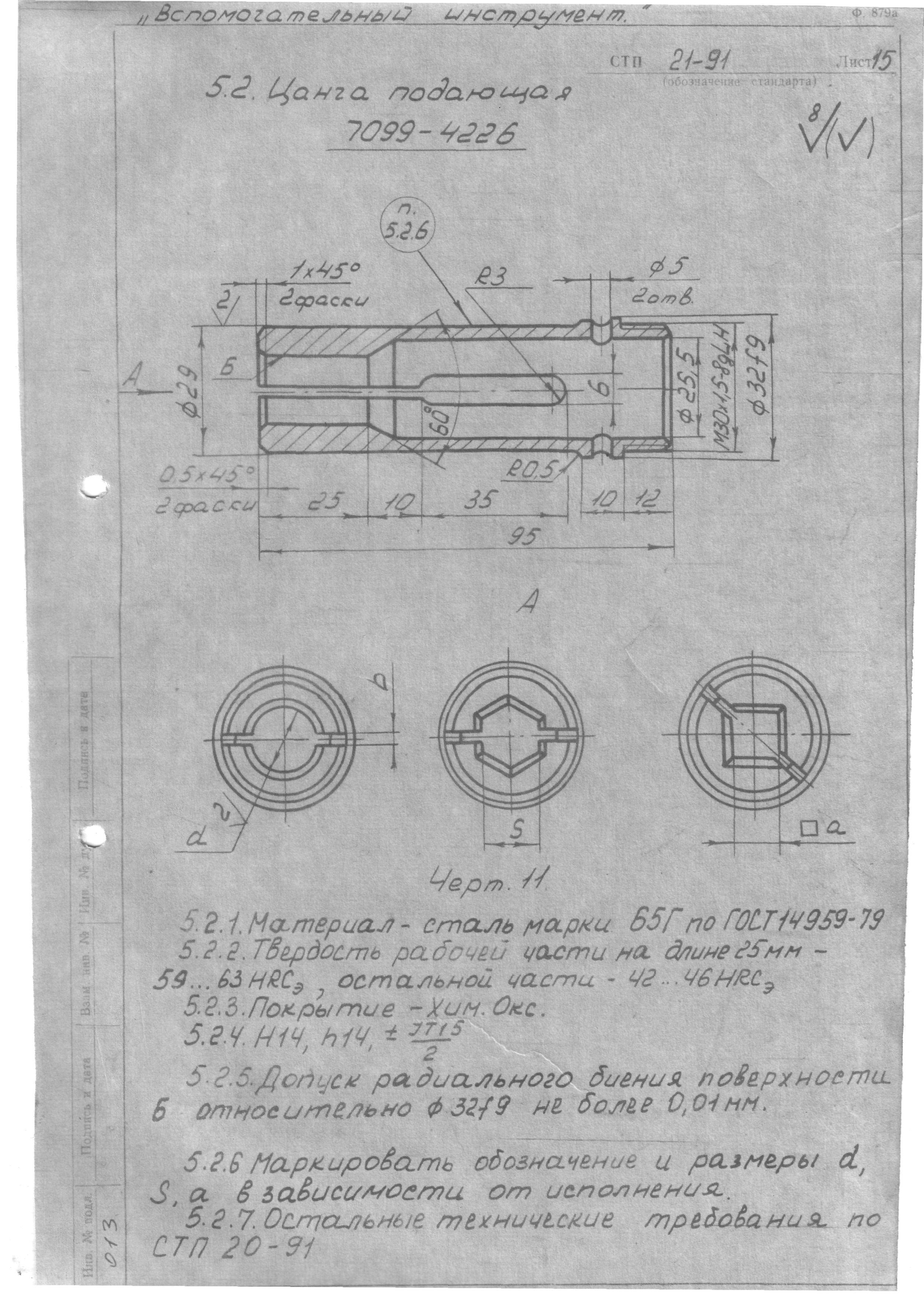

aftaev писал(а): ↑ У одного деда был мешок цанг под подобный станок.
Цанги это актуально. Там кстати две цанги, одна зажимная, другая проталкивает.
цанги заказывали на инструментальном заводе, если нужно, есть их чертежи

Re: 1325Ф30 НЦ31 -> Mesa 7i92+7i77 прутковый автомат
UPM писал(а): ↑ цанги заказывали на инструментальном заводе, если нужно, есть их чертежи
Давай, лишним точно не будет.
Сообщение UPM »
Nick писал(а): ↑ UPM писал(а): ↑
не знаю только как заливать файлы
Сообщение UPM »
нашел как вставлять :D
цанга 01 (1).jpg (3702 просмотра) <a class='original' href='./download/file.php?id=187011&mode=view' target=_blank>Загрузить оригинал (1.19 МБ)</a>
цанга 02 (1).jpg (3702 просмотра) <a class='original' href='./download/file.php?id=187012&mode=view' target=_blank>Загрузить оригинал (1.18 МБ)</a>

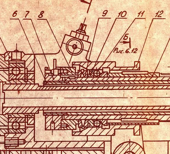

Есть проблема с затягом шпинделя.
Затяг делается вилкой на которой стоят два кулачка из какого-то пластика. Кулочки тянут втулку. И вот тут начиначется самое интересное, втулка через еще несколько втулок и шпонок фиксируется на шпинделе. Т.е. втулка вращается и это без вариантов.
Получатеся, что пластиковые кулачки находятся постоянно в трении под нагрузкой затяга. :shock: :? Как так?
Мы прикупли патрон автомат, под него пришлось слегка переделать втулку. В общем новая втулка за двадцать минут съела кулачки миллиметра на 2. :roll:
Есть мысль поставить подшипник упорный, чтобы убрать трение... Почему его изначально не ставят не понятно...
333.jpg (3513 просмотров) <a class='original' href='./download/file.php?id=188876&mode=view' target=_blank>Загрузить оригинал (246.34 КБ)</a>
image18.jpg (3513 просмотров) <a class='original' href='./download/file.php?id=188874&mode=view' target=_blank>Загрузить оригинал (235.78 КБ)</a>
321.jpg (3512 просмотров) <a class='original' href='./download/file.php?id=188877&mode=view' target=_blank>Загрузить оригинал (210.26 КБ)</a>
Вот чертежи шпинделя и затягивающего устройства:
чертеж шпинделя токарного станка 1325ф30.jpg (3509 просмотров) <a class='original' href='./download/file.php?id=188878&mode=view' target=_blank>Загрузить оригинал (2.36 МБ)</a>
шпиндель 1325ф30 чертеж.jpg (3509 просмотров) <a class='original' href='./download/file.php?id=188879&mode=view' target=_blank>Загрузить оригинал (2.11 МБ)</a>
Сообщение Kost_irk »
Вообще судя по мурзилке, затяг тянут тарельчатые пружины 9, а втулка освобождает шарики, которые сжимают блок этих пружин через коническую проточку. Поэтому в зажатом положении втулка только сжимает шарики своей цилиндрической частью и осевых нагрузок не испытывает. Видимо тот, кто переделывал втулку, не разобрался в конструкции.

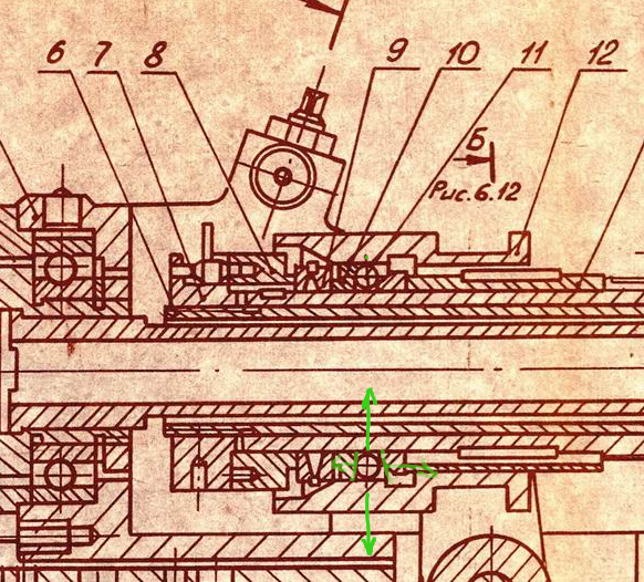

Что то я не совсем понял, как это работает. Как шарики и пружины могут снять нагрузку с рычагов? Тут же нет поворотных элементов, чтобы нагрузка самостопорилась...
Изменение размера Страница0075.jpg (3473 просмотра) <a class='original' href='./download/file.php?id=188886&mode=view' target=_blank>Загрузить оригинал (279.49 КБ)</a>
Chili писал(а): шпонка скорее всего для того ,чтобы тянушая цанги не проворачивалась.
не только там еще есть гайка настройки длины тяги, но всеравно прямо весь вал со всеми втулками вплоть до рычага вращается.
Nick писал(а): ↑ Как шарики и пружины могут снять нагрузку с рычагов? Тут же нет поворотных элементов, чтобы нагрузка самостопорилась...
хотя кажется начинаю понимать...
шарики ходят вверх вниз и сжимают пружины... сейчас нарисую...
Изменение размера Страница0075.jpg (3471 просмотр) <a class='original' href='./download/file.php?id=188887&mode=view' target=_blank>Загрузить оригинал (281.72 КБ)</a>
Ого, а такой зажим еще снимает нагрузку затяга с подшипников шпинделя. Вообще красиво!
А мы думали нахрена там шарики, которые ни по чему не катаются. Причем документацию читали, и пришли к выводу, что они просто тянут пружину и думали, что вилка постоянно тянет за шпиндель.
Только пружинв у нас странная - там две шайбы плоские с проточкой и втулка, но такое ошущение, что в ней внутри нет зазора...
Kost_irk, огромное спасибо. Сами бы не доперли :)
Сообщение Chili »
Таперичи усе ясно)). Костик все правильно расписал)) . Когда втулка 12 уходит влево - происходит разжим (шпиндель не должен вращаться). Когда вправо -зажим и вращение шпинделя включаете.Работу вилки не правильно настроили,поменялись какие то расстояния и на ходу (вращение шпинделя ) трет капитально .
Chili писал(а): ↑ Когда втулка 12 уходит влево - происходит разжим (шпиндель не должен вращаться). Когда вправо -зажим и вращение шпинделя включаете.
не, наоборот - влево зажим (шарики становятся ближе к центру и жмут на пружину), вправо разжим.
Правда я теперь не совсем понимаю, как расжим происходит? Вроде как тягу никто вперед не толкает...
