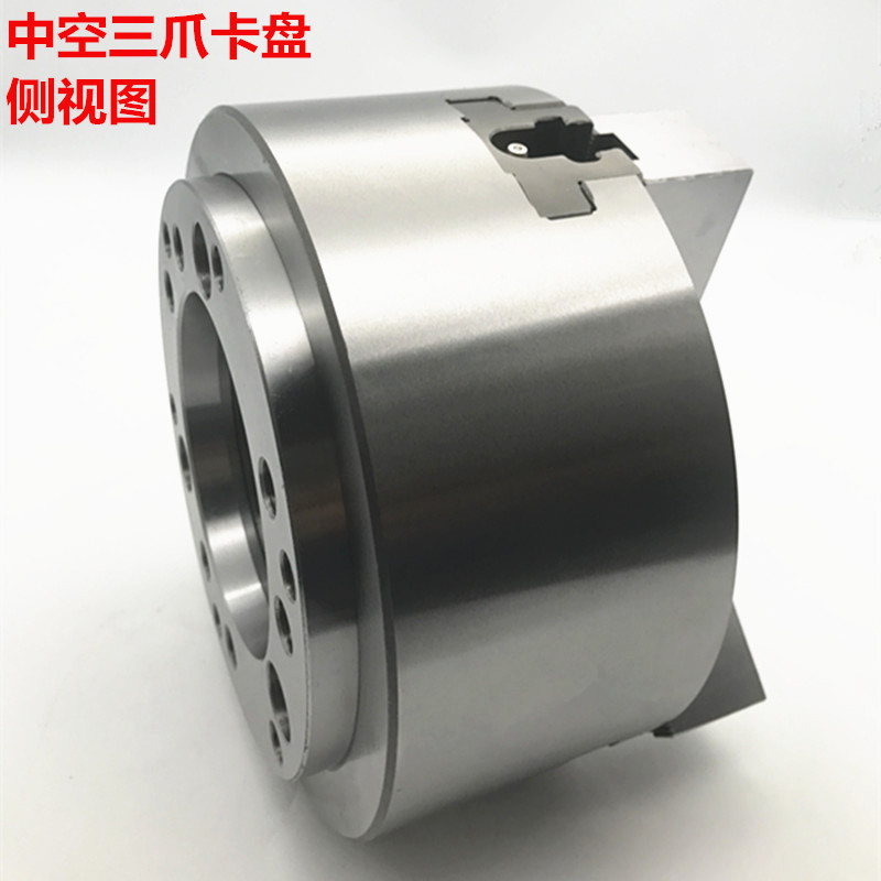

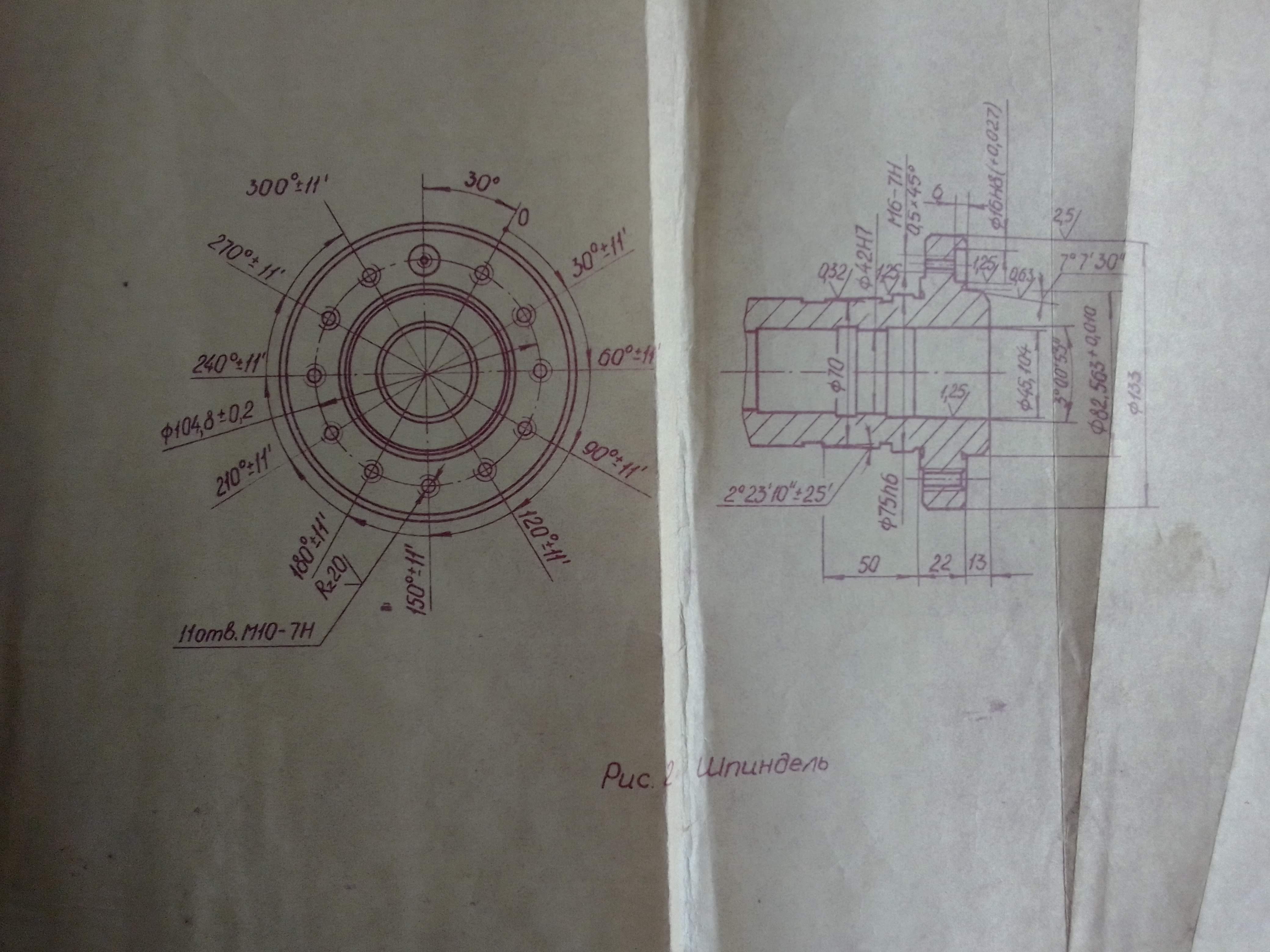

Я вот задумался, а может на него вместо цангового патрона поставить автоматический патрон? Тяга у него есть, плюс работать планируется на не калиброванных прутках... Или отдельную тему на это создать :roll: ? Или уже такая тема есть :roll: ?

Думаю ничего не мешает патрон поставить, только такие не самые лёгкие в поиске

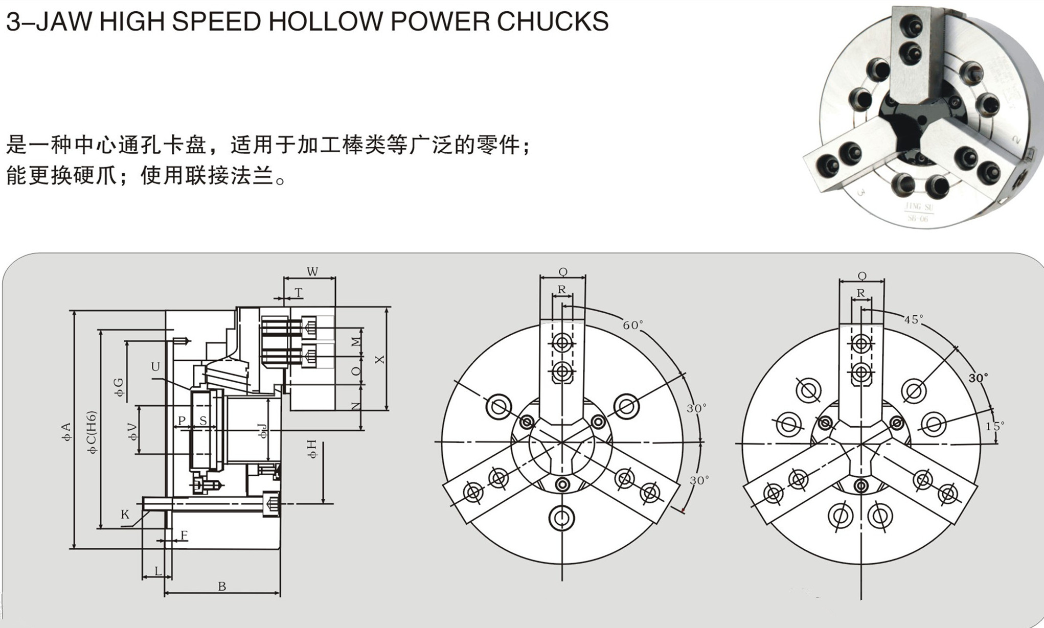

Посадка патрона из паспорта (3024 просмотра) <a class='original' href='./download/file.php?id=185944&mode=view' target=_blank>Загрузить оригинал (736.45 КБ)</a>
Re: 1325Ф30 НЦ31 прутковый автомат

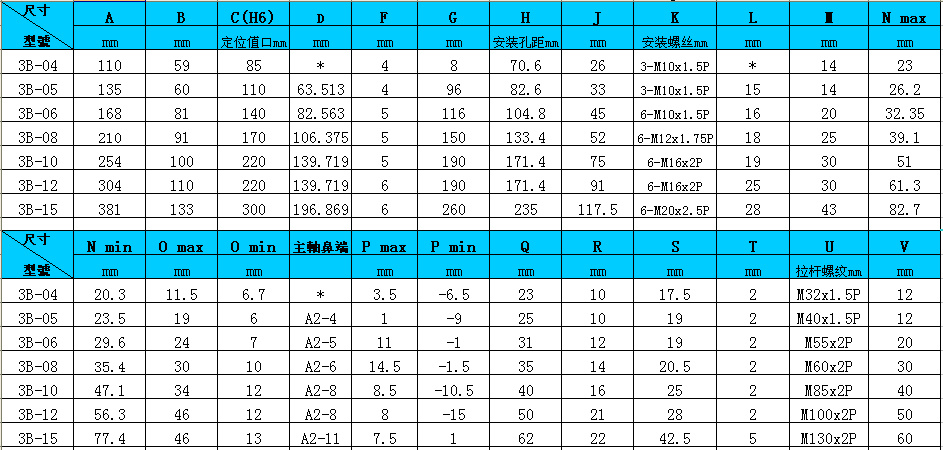

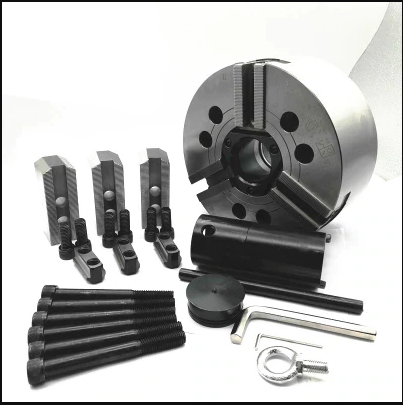

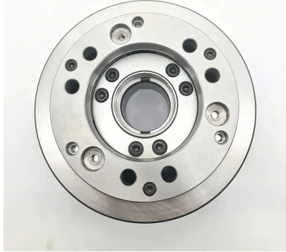

Вроде как обычные гидравлические патроны имеют похожие размеры.
По отверстиям 104.8 как раз.
Посадка правда не понятно какая. Вроде в патроне конус не указан, но как будто он там есть.
И не совсем понятно, какой там в итоге проходной диаметр в этом патроне :thinking: .
https://aliexpress.ru/item/4000684435783.html
H90455edf9e9247f2871ffbad108d9d4fd.jpg (3012 просмотров) <a class='original' href='./download/file.php?id=185950&mode=view' target=_blank>Загрузить оригинал (83.21 КБ)</a>
Hdc2c178c68d64577954c49cddd39befdf.jpg (3010 просмотров) <a class='original' href='./download/file.php?id=185952&mode=view' target=_blank>Загрузить оригинал (192.17 КБ)</a>
H1f47158c1fae45d09af3e0959d598acce.jpg (3010 просмотров) <a class='original' href='./download/file.php?id=185953&mode=view' target=_blank>Загрузить оригинал (324.37 КБ)</a>
У 110 вроде 26мм
nik1 писал(а): ↑ У 110 вроде 26мм
Т.е. по аналогии на мой размер должно быть 45 - не плохо. Интересно, а что там за размер V? просто он сильно меньше проходного...

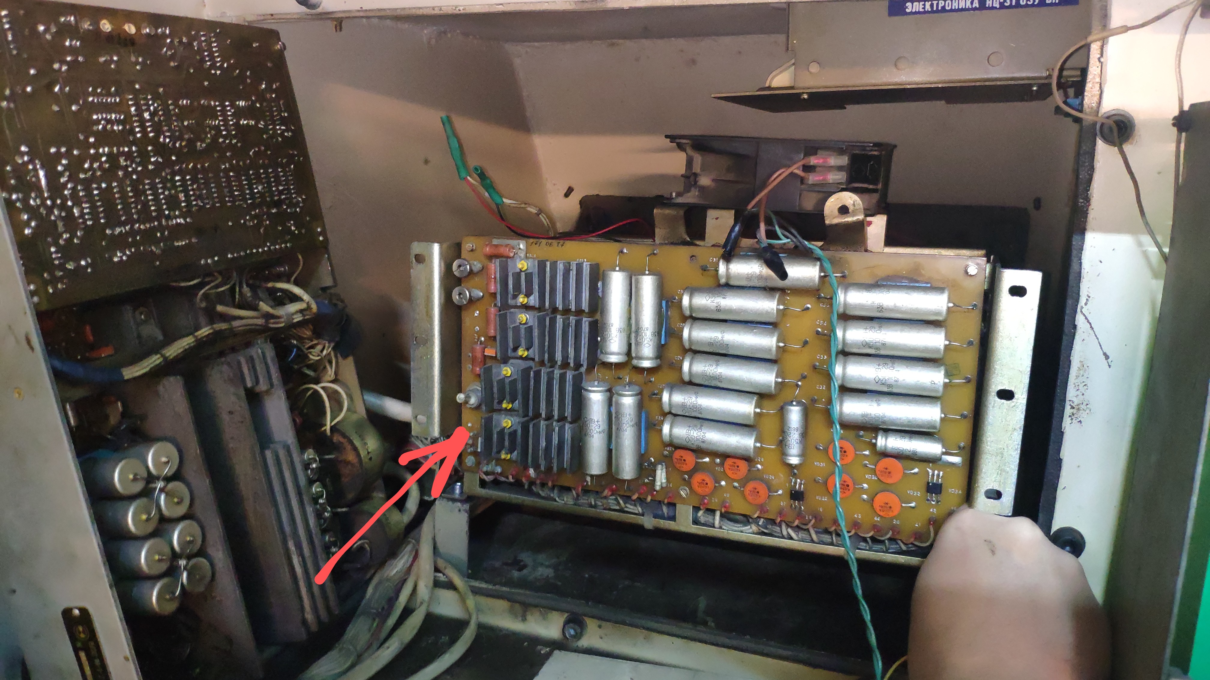

И да, если у вас не сохраняются параметры НЦ31 и вы все уже перепробовали за последние два дня, включая замену аккумуляторов аккумуляторы прозвонку всей проводки, просто включите этот тумблер ;) :
IMG_20200910_191429~2.jpg (2962 просмотра) <a class='original' href='./download/file.php?id=185962&mode=view' target=_blank>Загрузить оригинал (1.62 МБ)</a>

Nick писал(а): ↑ И не совсем понятно, какой там в итоге проходной диаметр в этом патроне .
Это же не проходной патрон. Даже на картинке видно нет отверстия в патроне.

aftaev писал(а): ↑ Это же не проходной патрон. Даже на картинке видно нет отверстия в патроне.
Проходной, там заглушка стоит.
