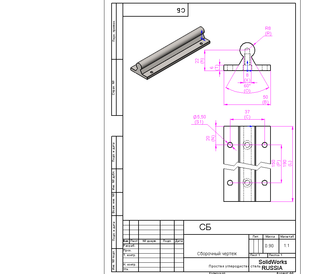

Решил сделать свой каталог деталей для солида.
Нарисованного уже много чего есть, но нужно привести всё к общему виду, чтобы была таблица конфигурации и разные размеры. По мере получения результата буду в эту тему выкладывать детальки.
Пока нарисовал
Линйные подшипники LMXXUU и LMXXLUU под валы от 8 до 150 мм.
Чертежик:
Чертежик (7748 просмотров) <a class='original' href='./download/file.php?id=7365&mode=view' target=_blank>Загрузить оригинал (134.51 КБ)</a>
Чертежик
Таблица размеров:
Таблица размеров (7748 просмотров) <a class='original' href='./download/file.php?id=7366&mode=view' target=_blank>Загрузить оригинал (131.58 КБ)</a>
Таблица размеров
Linear motion bearing.rar
Файл с моделью
(195.89 КБ) 833 скачивания

Ща делаю шкивы, но блин что-то не получается сделать настраиваемым количество зубов.
Чтоб добавить в тулбокс открываем, потом в дереве на корневом узле жмем правой кнопанькой и выбираем добавить в библиотеку (Add to library)

под какой солид заточено?
sr480
Сообщения: 1295
Репутация: 139
Откуда: Ростов-на-Дону
Re: Элементы для SolidWorks
Сообщение sr480 »
у меня 2011 стоит. можно наверное для более старых экспортировать?
