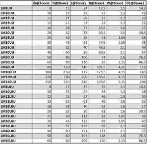

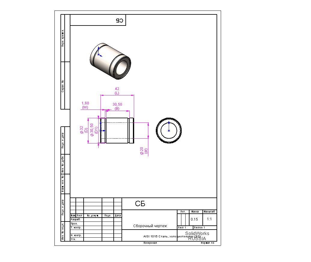

Решил сделать свой каталог деталей для солида.
Нарисованного уже много чего есть, но нужно привести всё к общему виду, чтобы была таблица конфигурации и разные размеры. По мере получения результата буду в эту тему выкладывать детальки.
Пока нарисовал
Линйные подшипники LMXXUU и LMXXLUU под валы от 8 до 150 мм.
Чертежик:
Чертежик (7718 просмотров) <a class='original' href='./download/file.php?id=7365&mode=view' target=_blank>Загрузить оригинал (134.51 КБ)</a>
Чертежик
Таблица размеров:
Таблица размеров (7718 просмотров) <a class='original' href='./download/file.php?id=7366&mode=view' target=_blank>Загрузить оригинал (131.58 КБ)</a>
Таблица размеров

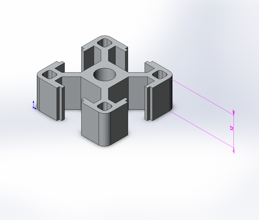

Алюминиевый профиль из purelogic
AL-3030-8
AL-3030-8.JPG (7709 просмотров) <a class='original' href='./download/file.php?id=7369&mode=view' target=_blank>Загрузить оригинал (112.62 КБ)</a>

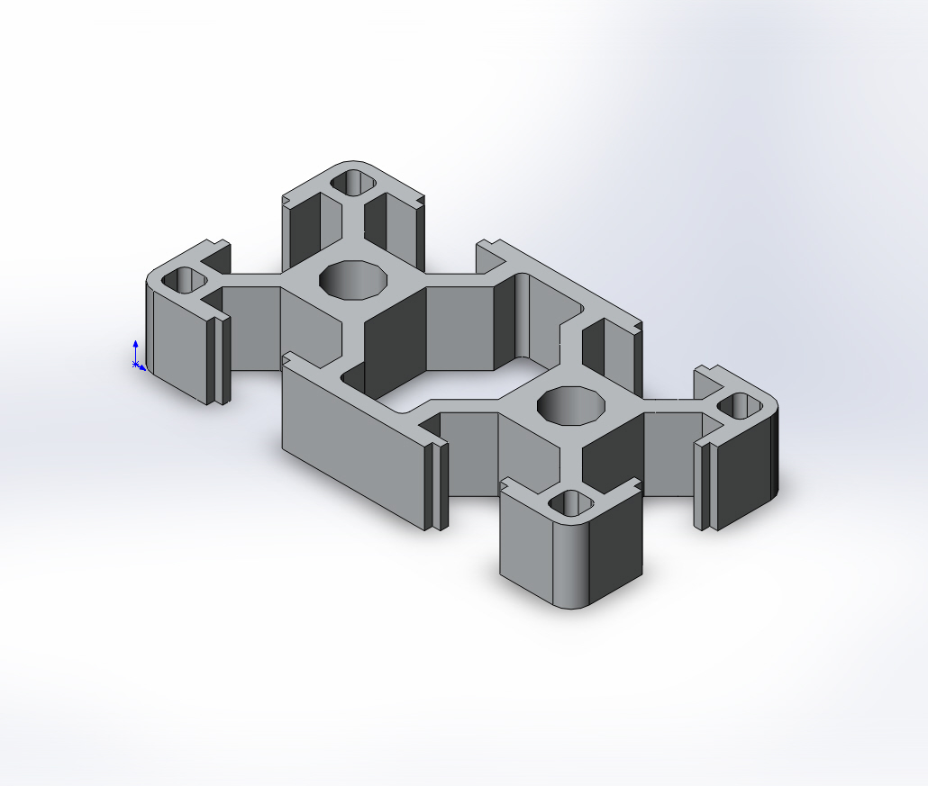

AL-3060-8
AL-3060-8.JPG (7709 просмотров) <a class='original' href='./download/file.php?id=7371&mode=view' target=_blank>Загрузить оригинал (112.06 КБ)</a>

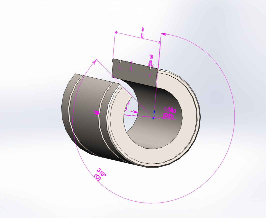

LMXXUU-OP
LMXXUU-OP.JPG (7683 просмотра) <a class='original' href='./download/file.php?id=7390&mode=view' target=_blank>Загрузить оригинал (195.61 КБ)</a>

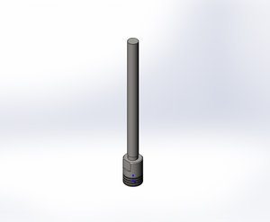

ER-11 Винт
Поленился делать конфигурации, да и не понятно есть ли вобще каталог на винты ER-11, если кому пригодится - можно и так редактировать.
ER-11 винт.JPG (7683 просмотра) <a class='original' href='./download/file.php?id=7392&mode=view' target=_blank>Загрузить оригинал (63.46 КБ)</a>

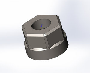

ER-11 Гайка
ER-11 гайка.JPG (7683 просмотра) <a class='original' href='./download/file.php?id=7395&mode=view' target=_blank>Загрузить оригинал (99.2 КБ)</a>

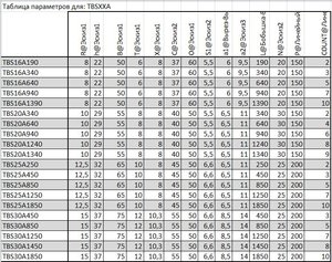

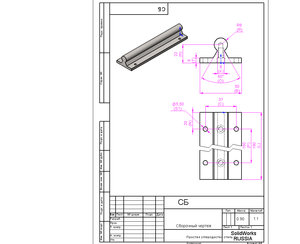

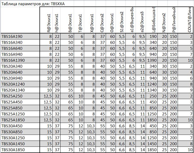

TBSXXA-XXX
Рельса из PureLogic'а. Надо сравнить с китайскими - тогда и их начерчу.
Длины стандартные.
TBSXXA.JPG (7677 просмотров) <a class='original' href='./download/file.php?id=7397&mode=view' target=_blank>Загрузить оригинал (190.7 КБ)</a>
Снимок.JPG (7677 просмотров) <a class='original' href='./download/file.php?id=7398&mode=view' target=_blank>Загрузить оригинал (157.1 КБ)</a>
