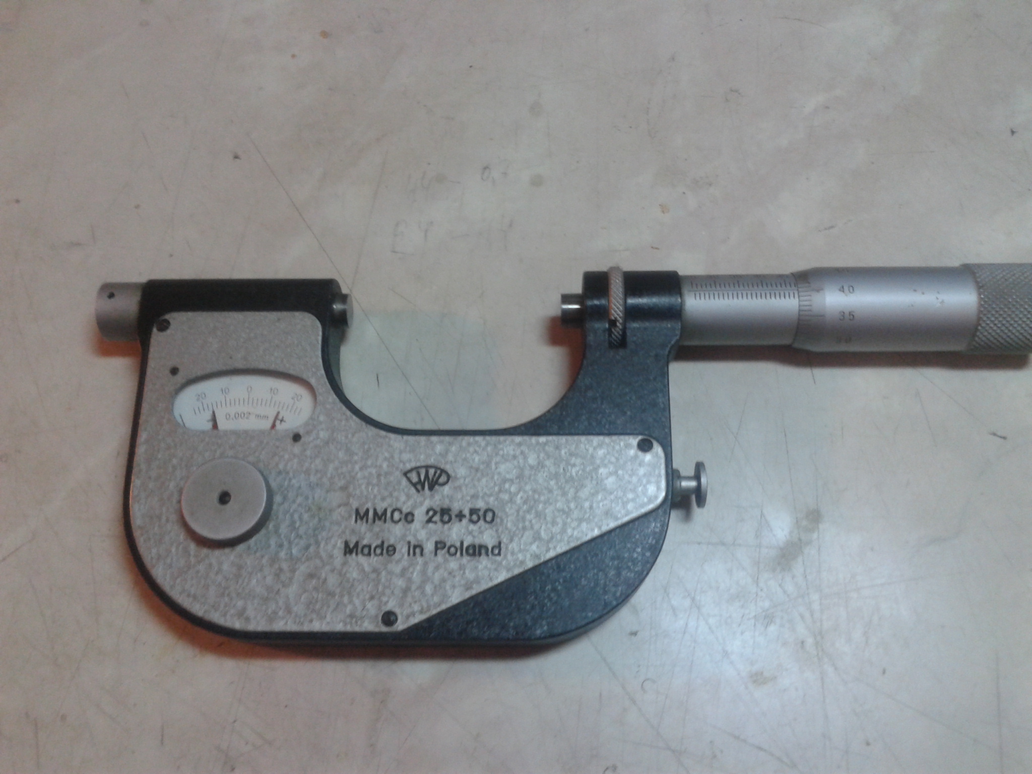

Фото-0836.jpg (7441 просмотр) <a class='original' href='./download/file.php?id=184983&sid=9820cd742e737dfb8f0acf5d416bbfec&mode=view' target=_blank>Загрузить оригинал (679.87 КБ)</a>
Re: Маленький шлифовальный из полимергранита
Чем измерения проводил?
Chili писал(а):не круглость где то микрошка
Chili писал(а):конусность в районе сотки

Сообщение Chili »
Щас сфоткаю... С конусностью я "попал",хрома было впритык.Можно лучше,но в другой раз .
Эд, для чего шлифовка до закалки?
Chili писал(а): ↑ Щас сфоткаю
Смотрел видео Дядьки Максима, он там подши для шлифовального сам делает, так вот приборчик у него шарики мерять - от касания и дуновения уже начинает плясать. думаю у вас так же, при том что микрометр ваш руками крутить надо, а это тепловое расширение. В общем я к чему, если сегодня прибор кажет микрошу, то не факт что так и есть) может меньше, может больше, слишком много факторов влияет

Коль,я тупо настраивал конусность ,можно было бы и по титановому валу.

Сообщение Chili »
Илья,о том ,что погрешность измерения ручками и сопутствующими условиями может колебаться и спокойно доходить от двух микрон -эт мы в курсе. Мне важно в данный момент геометрия. Абсолют и в лабораториях не простая задачка. Я согласен с тобой,но если бы я не умел доводить железки ,то мы бы спорили до утра)).Просто в запасе нужно иметь и другой способ контроля)).

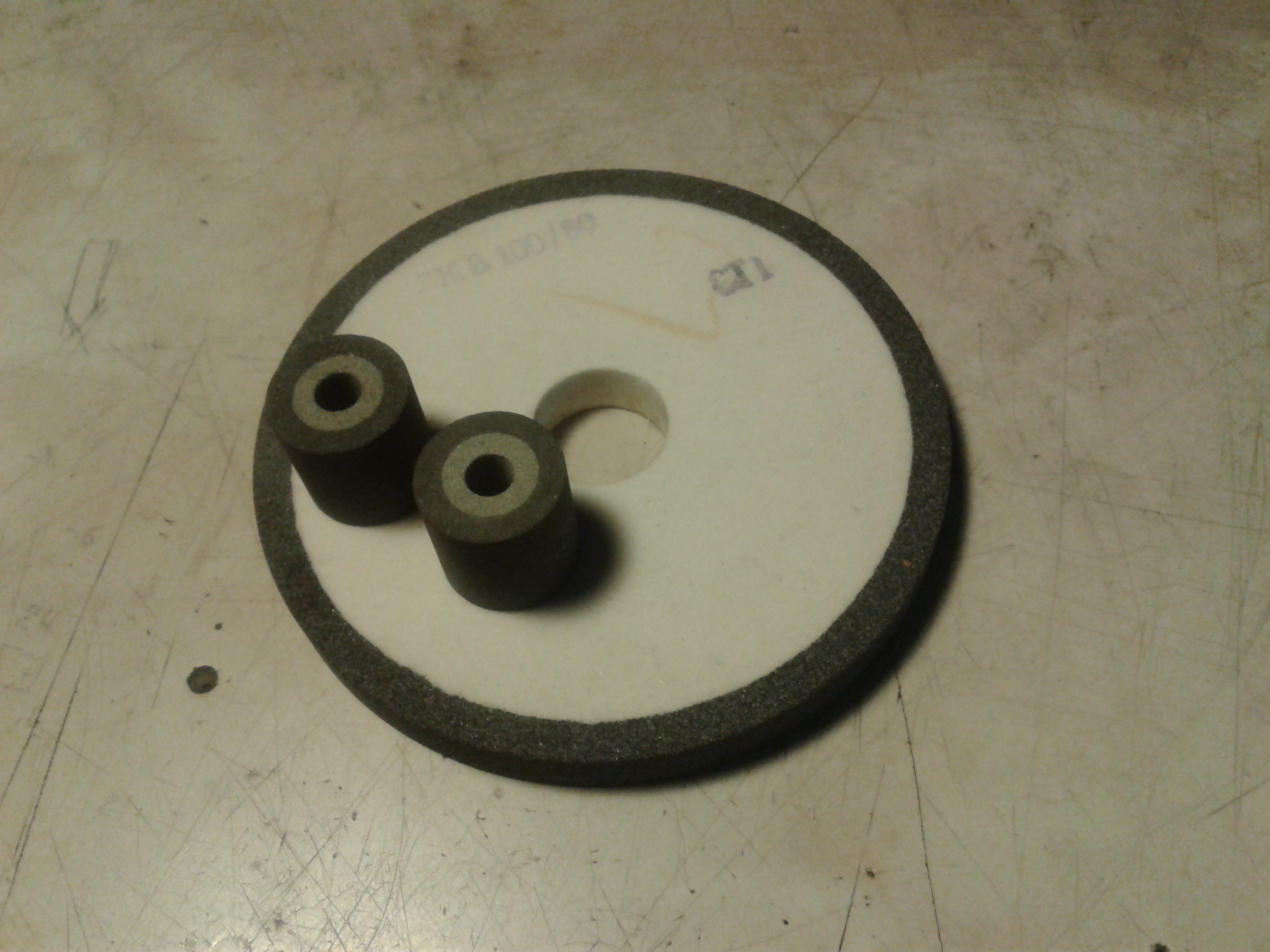

Umnik
Сообщения: 2344
Репутация: 2153
Настоящее имя: Георгий
Откуда: Калуга
Сообщение Umnik »
А камушки какие пользуешь под это дело?
Обычные для наждака годятся или же какие то фильдеперсовые нужны для шлифовального?

Сообщение Chili »
Потихоньку тарюсь эльбором. Читал, когда были проблемы по началу, на чипе темы. Алмазные круги есть ,но они под твердосплав и с мелким зерном.

Сообщение Chili »
Вот те фотка,и еще есть кучка мелких головок для внутренней шлифовки
Эльбор ЛКВ 80/100 (6772 просмотра) <a class='original' href='./download/file.php?id=186477&sid=9820cd742e737dfb8f0acf5d416bbfec&mode=view' target=_blank>Загрузить оригинал (673.89 КБ)</a>
Эльбор ЛКВ 80/100

Сообщение Umnik »
То есть обычные обычные белые или зелёные наждачные камни не юзаешь?
Тока алмазные или эльборовые чашки/круги?

Сообщение Chili »
Я вчера писал,писал и не уписялся в поворот..дело было в начале третьего ,а форум уже был в отключке)). Пользуюсь ,но маркированными.Зеленого на наружку у меня еще нет, есть белые пара 25А 12П СМ1 6К. Крупнозернистых нет и для чистовых и получистовых они не нужны. Я привык медленно и аккуратно ( с минимальной тепловой деформацией).Правилка пока эльборовый резец,иглу не приобрел. Можно еще ролик алмазный правильный для прямого профиля камней. Мощность привода у меня не ахти и станок не пупер супер ,нужно еще доводить ,ну чтоб шустрее и пися в писю)). Узкие камни мне лучше подходят пока и вибрация меньше и пилить легче. Износ для меня не главное - главное качество.
