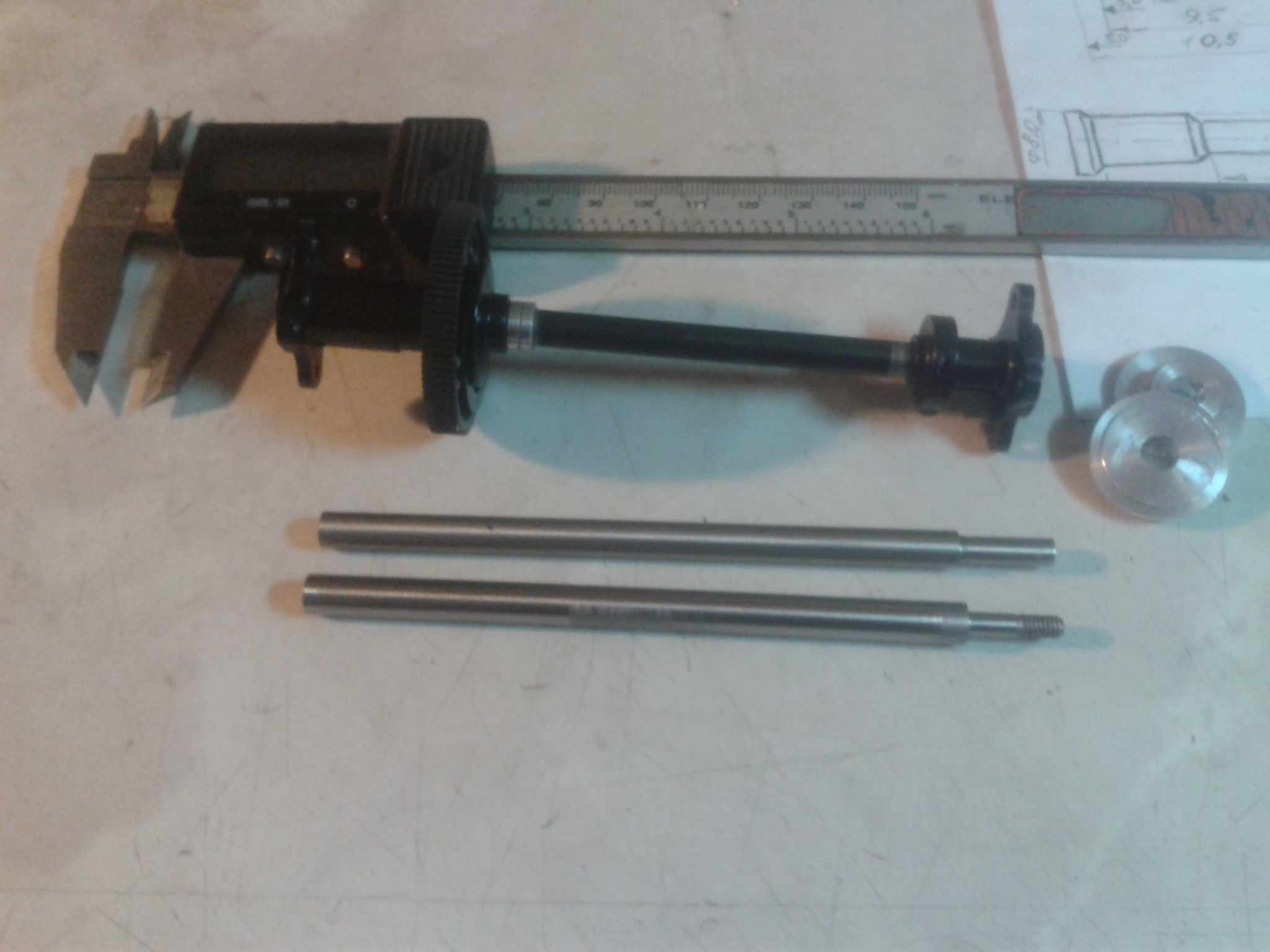

Уже пятый месяц пошёл...в общем супротив усих законов кибэрнэтики сегодня свезло .Попал в 2.5 микрона по всей длине гильзы.
На окнах микрончик добавился,но ниче - это первая ласточка. С правкой камней по прежнему плохо ,не довел до ума. Камни ищу.
Нашел в закромах мелкий камень ,какой то мелкозернистый и черный (то ли эльбор,то ли алмаз). Лень было точить новую
оправку в шпиндель,да на пробу камня не хотелось снимать стандартную. В итоге прикрутил к оправке еще плюс 30 миллиметровую
восьми в диаметре и к ней приклеил камень. Камень десять в диаметре и лупил пол миллиметра. Даже не стал править,это какой то треш....
и оправка чуть ли ни к соседям в квартиру и камень один одинёшенек с позорным биением ,а на выходе гильза с начальным биением
в полторы сотки вышла в пару микрон. Рябь на повернхости есть (камень же бил),чистота не супер финиш,борозки в лупу видны.
Самое главное - это у меня будут соосные поверхности ,а не перекрещивающиеся и как попало по центру. Выхаживал долго,минут
двадцать (35-45) двойных ходов. На чипе спросил у одного человека и он мне напомнил про параллельность осей шпинделей
направляющим стола. Косячок за мной имеется...теперь с легкой душой буду стремиться выводить параметры в нормы точности .
Оказывается есть еще скрытый резерв :) .

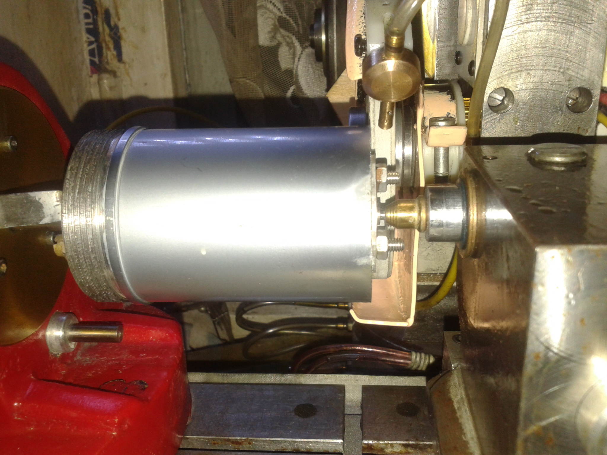

Для полуночников)).Наружка взлетела с первого раза,даже центра на бабках не доводил)).Имею право похвастаться :D .Да шлифует долго,но уверенно по пять микрошек за двойной ход и для моделек класс.Вот эта деталь 47 в диаметре и длина цилиндра 60 мм. Некруглость в районе микрошки ,для недоброжелателей максимум 2 микрошки. С не цилиндричностью похуже ,в районе 4 микрон. Но сейчас, без гарантированного контроля станка по госту ,очень неплохо.Завтра поправлю круг и шлифану хром,этот нужно спилить ,оказался пробным :hehehe: .
