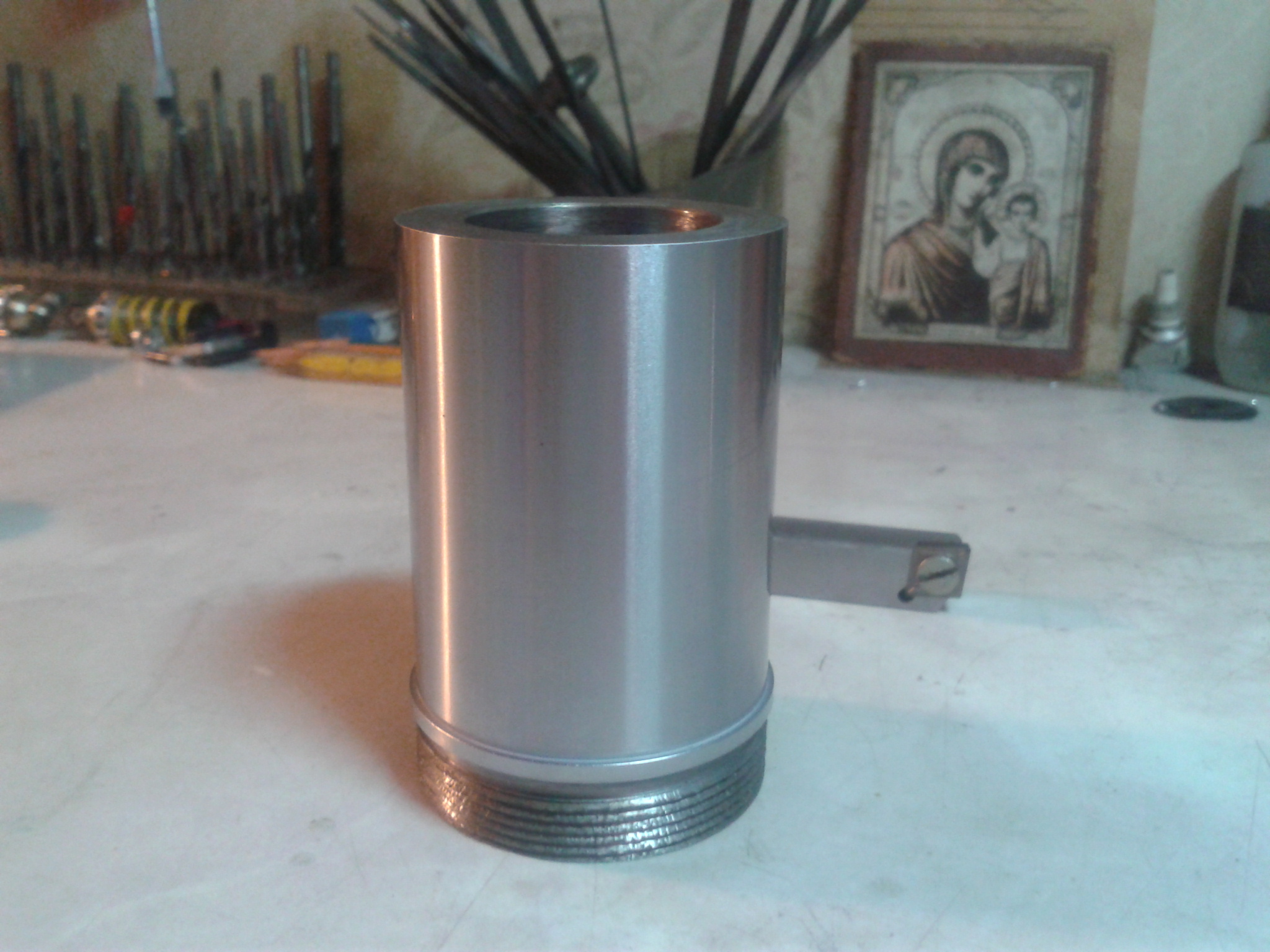

Для полуночников)).Наружка взлетела с первого раза,даже центра на бабках не доводил)).Имею право похвастаться :D .Да шлифует долго,но уверенно по пять микрошек за двойной ход и для моделек класс.Вот эта деталь 47 в диаметре и длина цилиндра 60 мм. Некруглость в районе микрошки ,для недоброжелателей максимум 2 микрошки. С не цилиндричностью похуже ,в районе 4 микрон. Но сейчас, без гарантированного контроля станка по госту ,очень неплохо.Завтра поправлю круг и шлифану хром,этот нужно спилить ,оказался пробным :hehehe: .

Chili
Сообщения: 1222
Репутация: 1074
Откуда: Таганрог
Re: Маленький шлифовальный из полимергранита
Сообщение Chili »
Хромировщик исправился :D ,за такую поддержку корешам отдельное спасибо . По факту не круглость где то микрошка ,
конусность в районе сотки. Для четвертой оси пойдет . На будущее бум искать кружочки тверже .
Шероховатость порадовала,дробление присутствует . Шпинделек щлифовальный конечно слабенький.
"Будем стараться товарищ Джабраил". :hehehe: :lol:
P.S. за втулкой четвертой оси державка под пластинки. Брательник мутит :D ,тренируется.
Фото-0836.jpg (7444 просмотра) <a class='original' href='./download/file.php?id=184983&mode=view' target=_blank>Загрузить оригинал (679.87 КБ)</a>

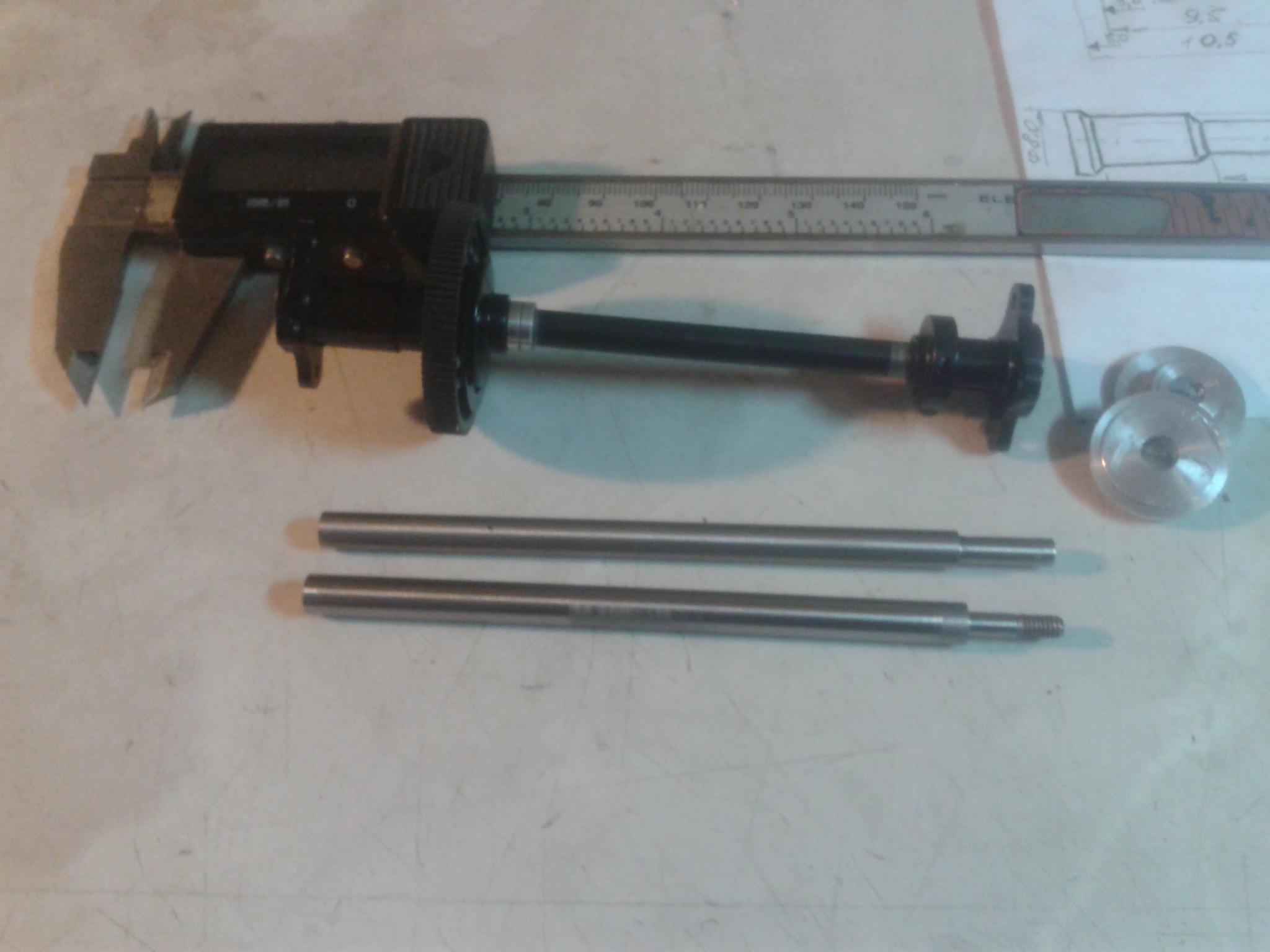

Chili
Сообщения: 1222
Репутация: 1074
Откуда: Таганрог
Сообщение Chili »
Братухе прилетела мелкая шабашка на модельки)).В итоге шлифовать всё равно мне :hehehe:
Один вал 9ХС (пока использовал как фальш-вал для настройки по конусу).Второй титанище.
Круга подходящего под титан нетю :wik: Обычным белым электрокорундом вышло.По серёдке
абизяна есть в 6 микрон элипса,но не критично(не рабочая). По краям подши стоят,вот там до 2 микрон стрелка дрожит
спишем на круг :hehehe: Дробь есть,круг не балансировал и шпиндель слабоват по критерию жесткости.
Длина шлиф участка 106 мм,диаметр 6.32 мм. Сталь даже без выхаживания чешит намного лучше,там стрелка бульбулятора
дрожит в пределах микрошки.
нижний вал на фотке стальной (7053 просмотра) <a class='original' href='./download/file.php?id=186039&mode=view' target=_blank>Загрузить оригинал (638.3 КБ)</a>
ещё предстоит калить и опять шлифовка (7053 просмотра) <a class='original' href='./download/file.php?id=186040&mode=view' target=_blank>Загрузить оригинал (666.49 КБ)</a>
Эд, для чего шлифовка до закалки?
Chili писал(а): ↑ Щас сфоткаю
Смотрел видео Дядьки Максима, он там подши для шлифовального сам делает, так вот приборчик у него шарики мерять - от касания и дуновения уже начинает плясать. думаю у вас так же, при том что микрометр ваш руками крутить надо, а это тепловое расширение. В общем я к чему, если сегодня прибор кажет микрошу, то не факт что так и есть) может меньше, может больше, слишком много факторов влияет
Chili
Сообщения: 1222
Репутация: 1074
Откуда: Таганрог
Сообщение Chili »
Коль,я тупо настраивал конусность ,можно было бы и по титановому валу.
Chili
Сообщения: 1222
Репутация: 1074
Откуда: Таганрог
Сообщение Chili »
Илья,о том ,что погрешность измерения ручками и сопутствующими условиями может колебаться и спокойно доходить от двух микрон -эт мы в курсе. Мне важно в данный момент геометрия. Абсолют и в лабораториях не простая задачка. Я согласен с тобой,но если бы я не умел доводить железки ,то мы бы спорили до утра)).Просто в запасе нужно иметь и другой способ контроля)).
