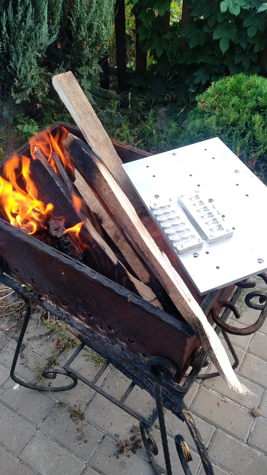

На счет фрезеровки не пробовал, но кривые заготовки после калки, клеить на подкладочную плиту для шлифовки - самое милое дело. Без насилия. Потом, как получим плоскость, уже можно с переворотом на магнитную плиту.

я не могу оторвать свои детали))) сегодня буду костер палить чтобы оторвать, а у кого то не получается.

Фен купи, в край газовой горелкой прогрей

Re: Шпакля.
Наделай пластин хоть из ала, на них клей детали
Потом на газовую печку и все в легкую снимается
Плюсом будет лучший теплоотвод
Re: Шпакля.
так и есть сейчас, только пластина большеватая и обратная сторона в краске. сегодня буду сношаться с ней.

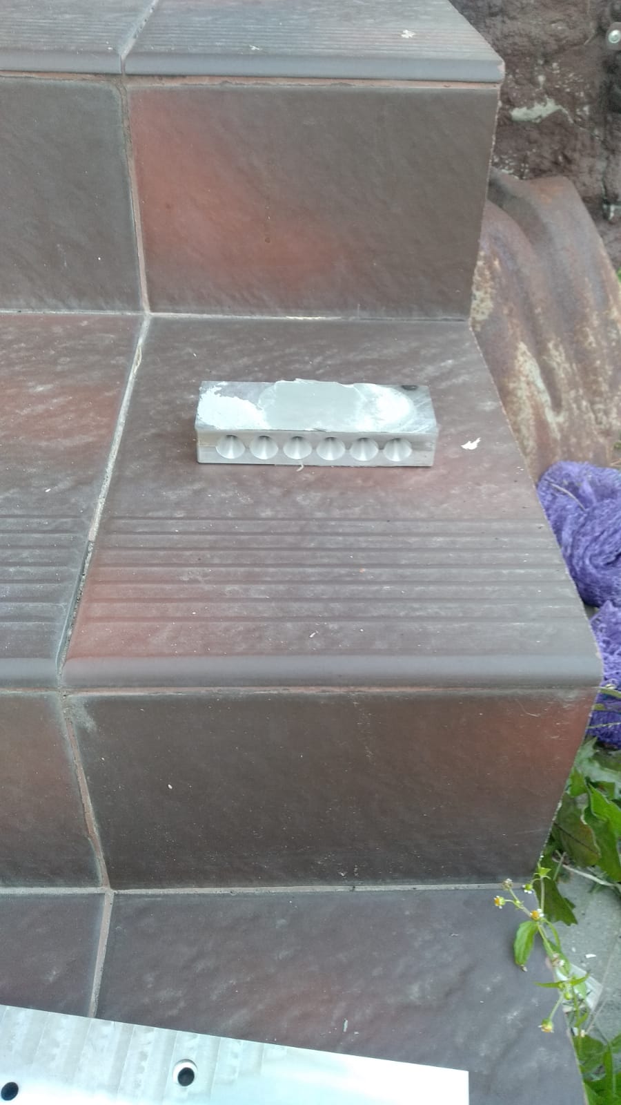

Re: Шпакля.
Вот так вчера снимал детали, потому как молотком через деревяшку не получалось сбить. Но это мой косяк, решил сплошняком приклеить. Теперь буду на две мелкие плюшки садить

Re: Шпакля.
А в природе нет какой нибудь растворялки шпакли? А то горелкой греешь деталюхи, а шпакля вонять начинает и липешки ковырять тоже не особо хочется, чтоб изделие не попортить. Может есть какая адская химия для шпакли?
alex_sar
Сообщения: 1421
Репутация: 315
Re: Шпакля.
Сообщение alex_sar »
а не надо много мазать - тогда отвёрткой снимается.
Сообщения: 3310
Re: Шпакля.
отверткой - оставляет царапины, хотелось бы чисто и красиво.
Re: Шпакля.
обратная сторона детали под фрезеровку плоскости, поэтому маленькие коцки допускаются. но если в наглую отверткой лезть, можно испоганить деталь. поэтому костер наше всё

Re: Шпакля.
Если обратная часть хорошая и не хочется ее мазать, то шпакля не нужна
Скотч и цианкриновый клей вполне годятся для этой процедуры
Что бы не воняло при нагреве для отклкйки нужно это делать под вытяжкой
