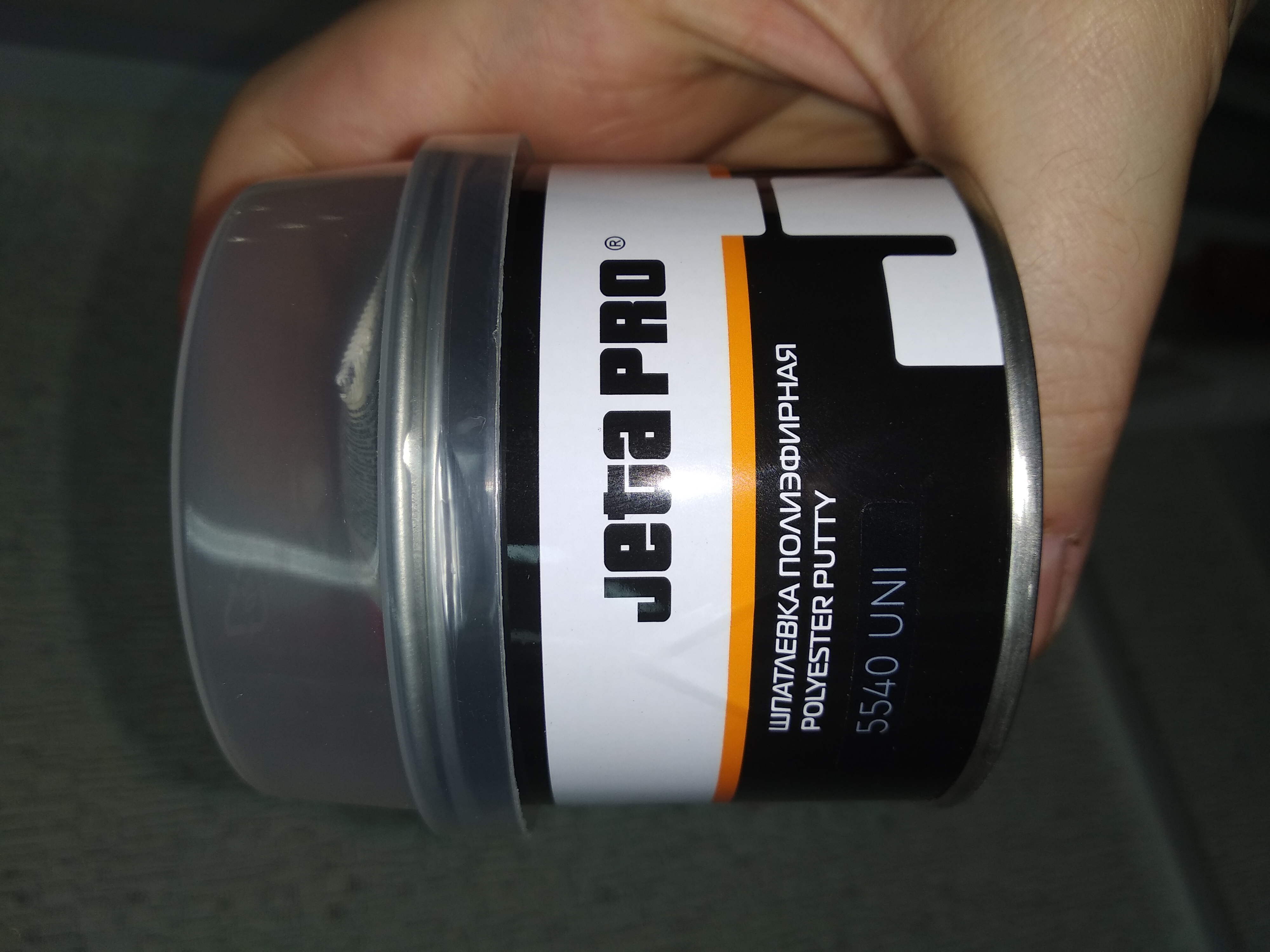

Банка такая
2020-08-02 23.08.37.jpg (5149 просмотров) <a class='original' href='./download/file.php?id=184588&mode=view' target=_blank>Загрузить оригинал (2.99 МБ)</a>
