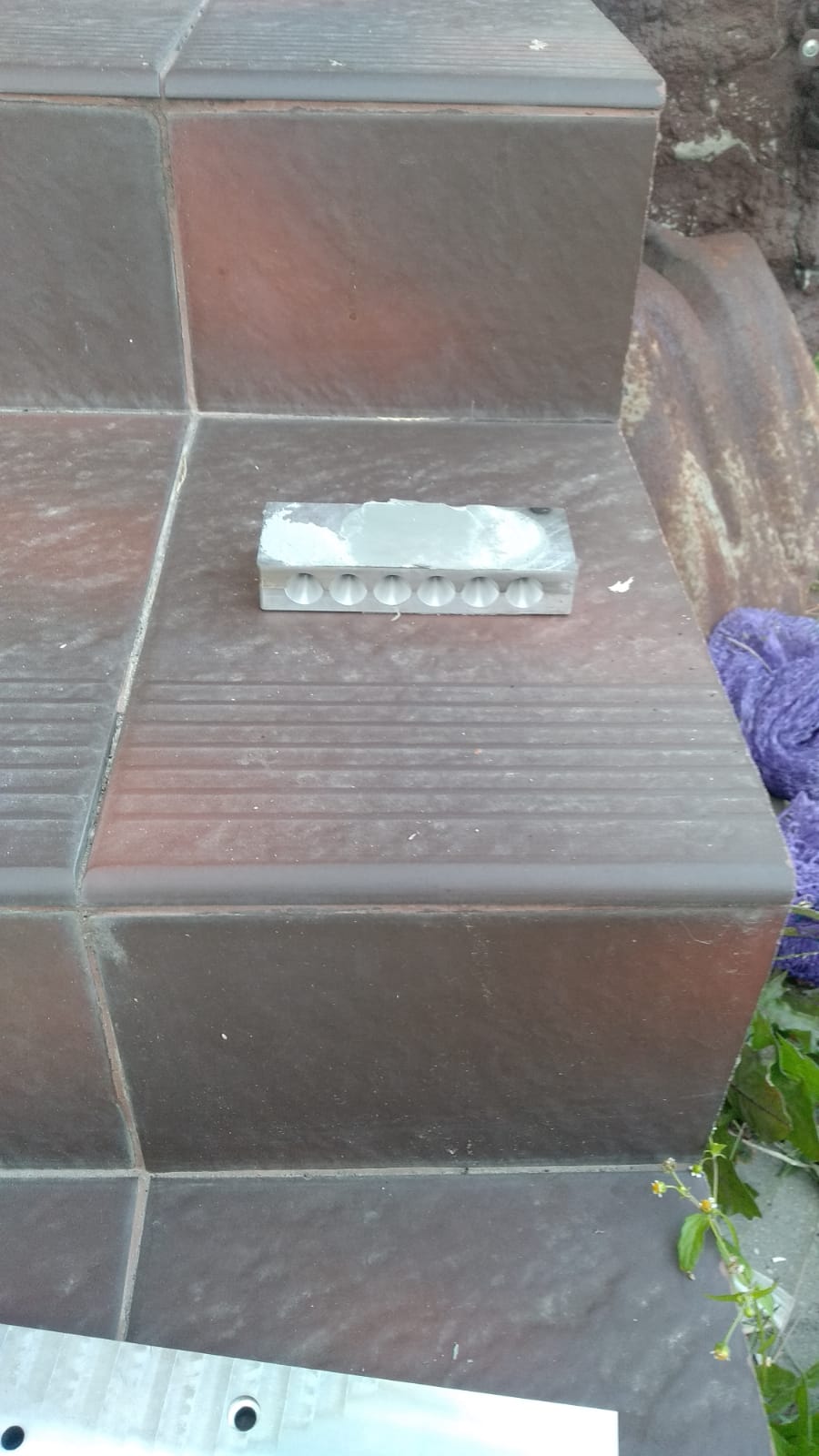

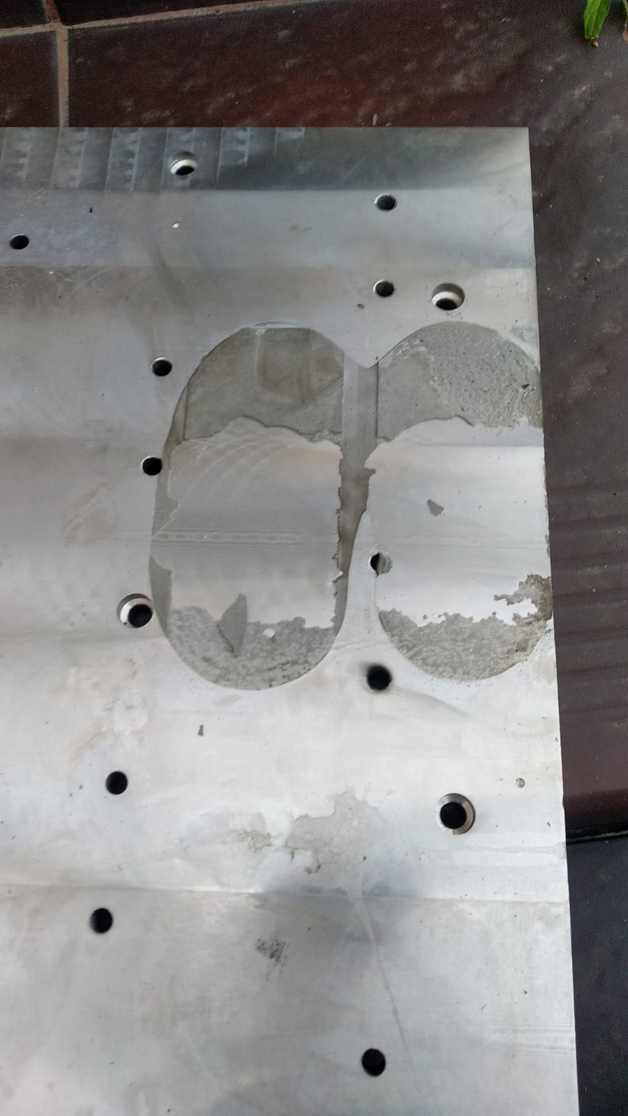

Re: Шпакля.
Вот так вчера снимал детали, потому как молотком через деревяшку не получалось сбить. Но это мой косяк, решил сплошняком приклеить. Теперь буду на две мелкие плюшки садить
ce801fc0-e067-43e1-abdc-6bee1a806a2c.jpg (3431 просмотр) <a class='original' href='./download/file.php?id=186325&mode=view' target=_blank>Загрузить оригинал (260.71 КБ)</a>
61a9b355-5038-447c-be35-169f31b3c773.jpg (3431 просмотр) <a class='original' href='./download/file.php?id=186326&mode=view' target=_blank>Загрузить оригинал (99.52 КБ)</a>
ee44ad98-ca05-4ab1-b221-7a98d119dd27.jpg (3431 просмотр) <a class='original' href='./download/file.php?id=186327&mode=view' target=_blank>Загрузить оригинал (119.55 КБ)</a>

А в природе нет какой нибудь растворялки шпакли? А то горелкой греешь деталюхи, а шпакля вонять начинает и липешки ковырять тоже не особо хочется, чтоб изделие не попортить. Может есть какая адская химия для шпакли?
alex_sar
Сообщения: 1421
Репутация: 315
Re: Шпакля.
Сообщение alex_sar »
а не надо много мазать - тогда отвёрткой снимается.
Сообщения: 3310
Re: Шпакля.
отверткой - оставляет царапины, хотелось бы чисто и красиво.
Re: Шпакля.
обратная сторона детали под фрезеровку плоскости, поэтому маленькие коцки допускаются. но если в наглую отверткой лезть, можно испоганить деталь. поэтому костер наше всё
