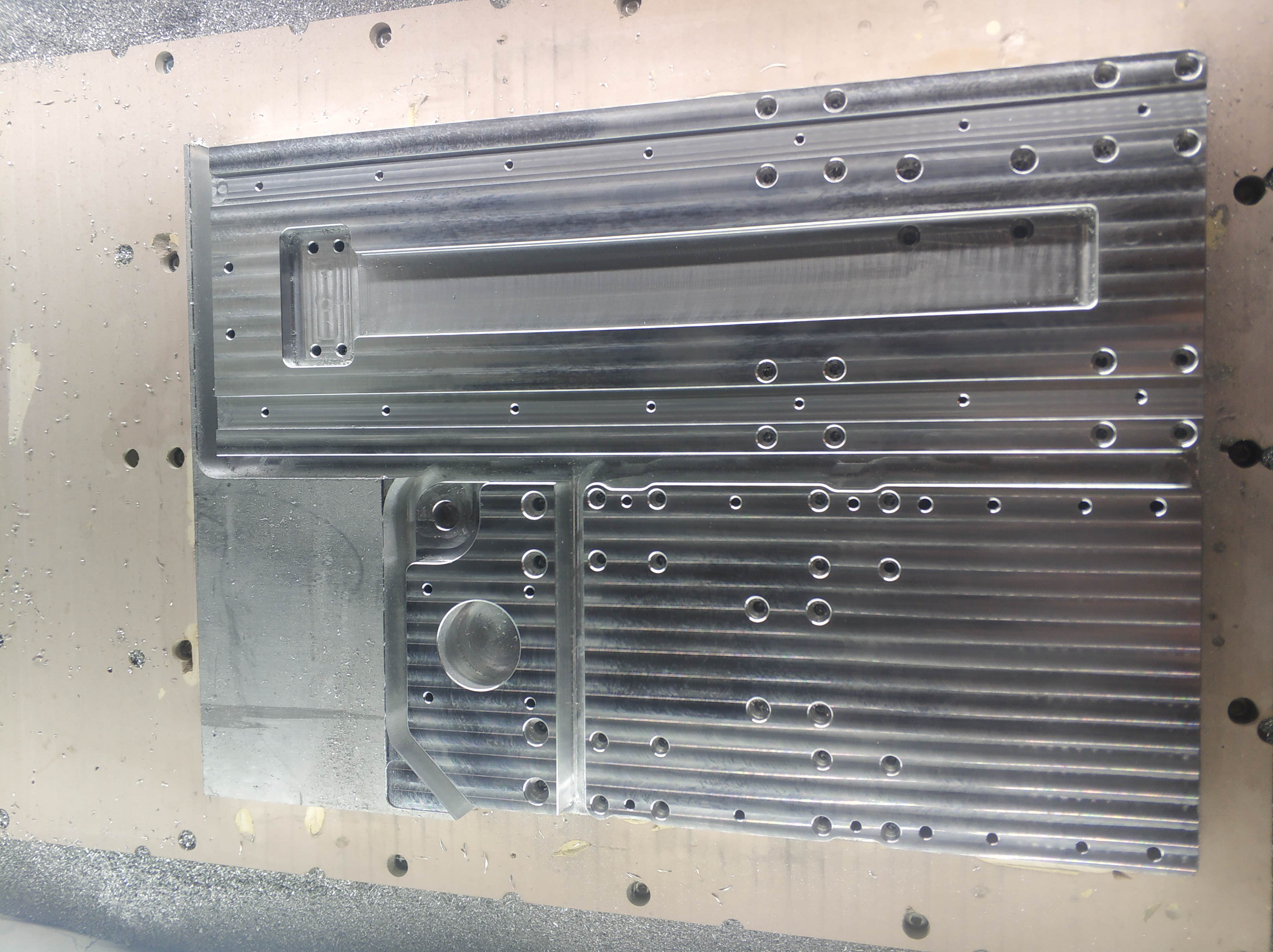

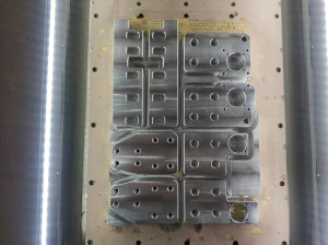

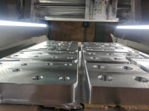

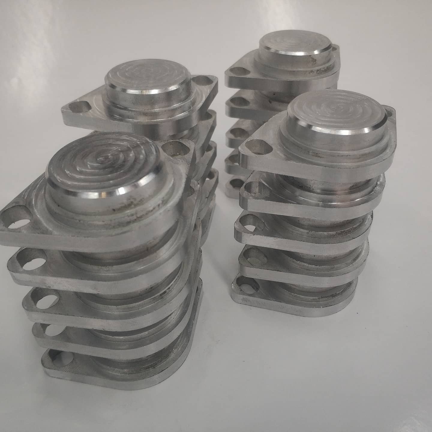

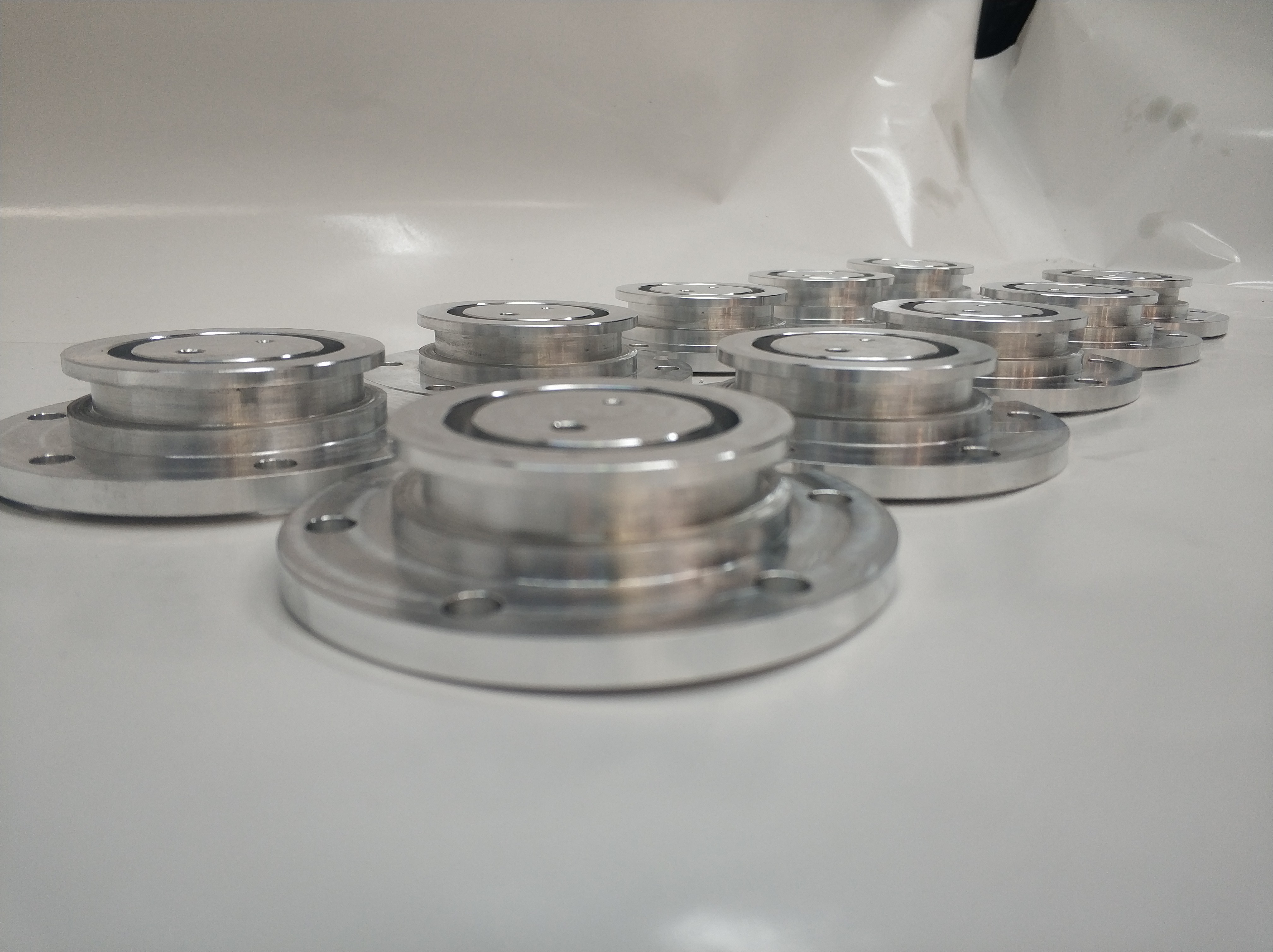

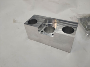

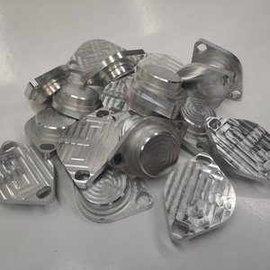

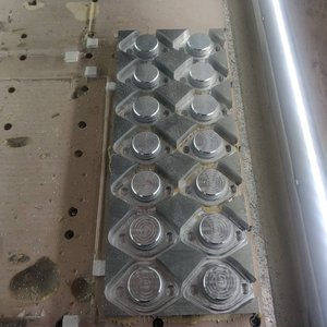

Немного мелкосерийки, какие-то детали для лендроверов.
Как я завидую тем у кого автосмена)))
Хорошо хоть шпакля выручает)

крышки осушителя компрессора хитачи узнал, а заглушки куда? на вихревые каналы?
Gestap
Сообщения: 890
Репутация: 1089
Re: 600х400 из профиля (открытый проект)
Сообщение Gestap »
индеецпетя, если честно хз, на егр вроде.

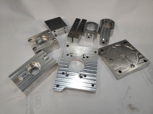

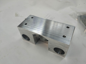

Ещё детальки какие-то. :eat:
IMG_20200903_110444.jpg (4434 просмотра) <a class='original' href='./download/file.php?id=186163&mode=view' target=_blank>Загрузить оригинал (627.34 КБ)</a>
IMG_20200904_142055.jpg (4434 просмотра) <a class='original' href='./download/file.php?id=186164&mode=view' target=_blank>Загрузить оригинал (337.48 КБ)</a>
IMG_20200904_142059.jpg (4434 просмотра) <a class='original' href='./download/file.php?id=186165&mode=view' target=_blank>Загрузить оригинал (421.85 КБ)</a>
IMG-20200917-WA0015.jpeg (4434 просмотра) <a class='original' href='./download/file.php?id=186166&mode=view' target=_blank>Загрузить оригинал (1.07 МБ)</a>
dtw.moscow@gmail.com
PnP
Сообщения: 33
Зарегистрирован: 15 фев 2020, 22:38
Репутация: 40
Сообщение PnP »
Вот так точишь, точишь, а потом окажется что самолёт кому то по частям запилил))))
Gestap
Сообщения: 890
Репутация: 1089
Сообщение Gestap »
Все может быть))) но это разных людей вроде детали )))

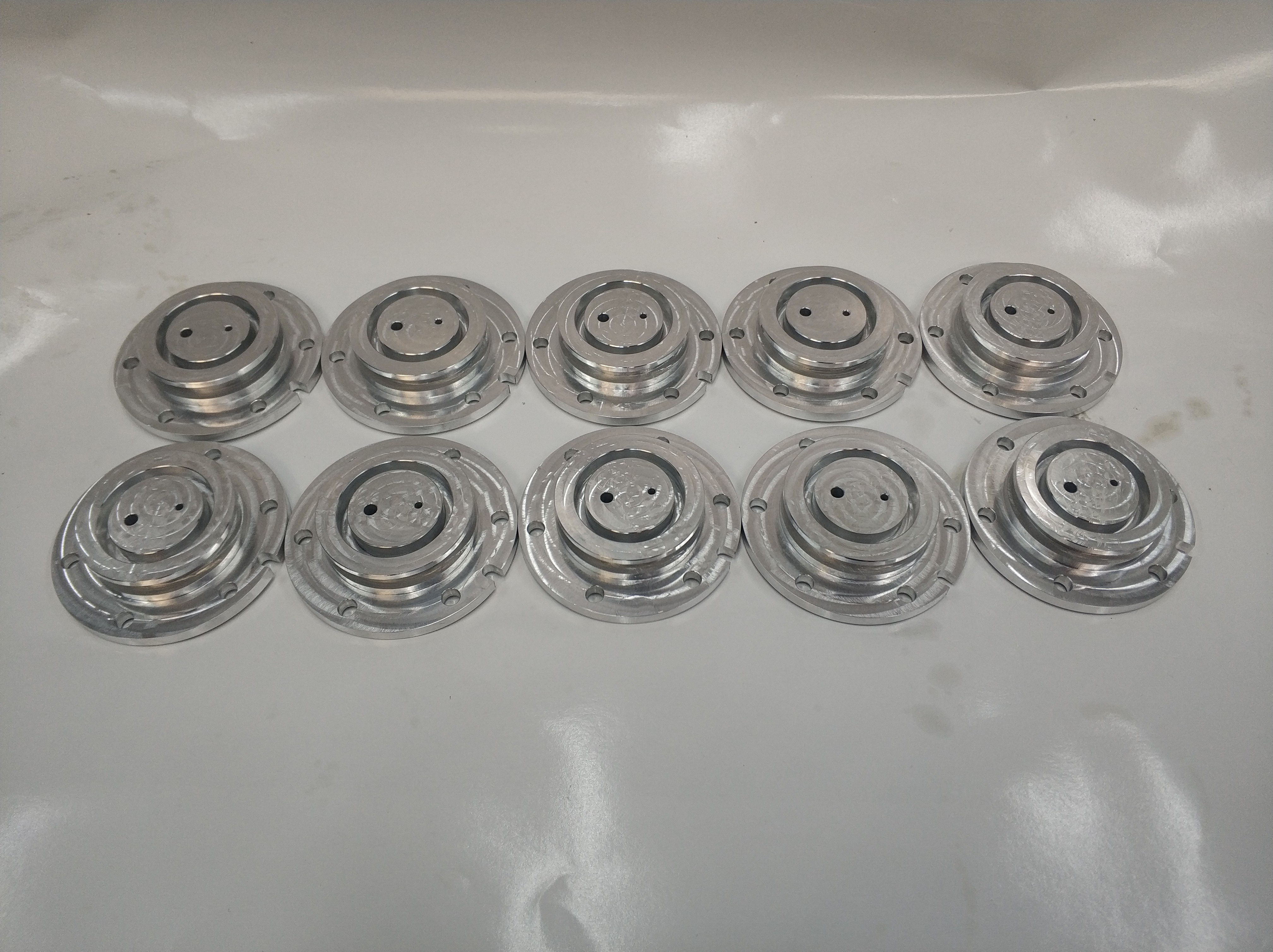

Вот сегодня немножко ещё.

asher
Сообщения: 100
Зарегистрирован: 02 июл 2019, 12:56
Сообщение asher »
из какого материала жертвенный стол?
Gestap
Сообщения: 890
Репутация: 1089
Сообщение Gestap »
Модельный пластик. Какой именно незнаю.
asher
Сообщения: 100
Сообщение asher »
Gestap писал(а): ↑19 сен 2020, 20:05 Модельный пластик. Какой именно незнаю.
а где берете если не секрет?
asher
Сообщения: 100
Сообщение asher »
какой толщины? надолго хватает со шпаклевкой?
Gestap
Сообщения: 890
Репутация: 1089
Сообщение Gestap »
Этот кусок мне на халяву отдали, он бу. Толщиной 25мм примерно был. Так продают, но по большей части кусками 1500*500, разные толщины, узнавал примерно месяц назад толщиной 50мм стоит 170евро.
Так в принципе он не быстро уходит, я каждый раз примерно 5-10 соток снимаю.

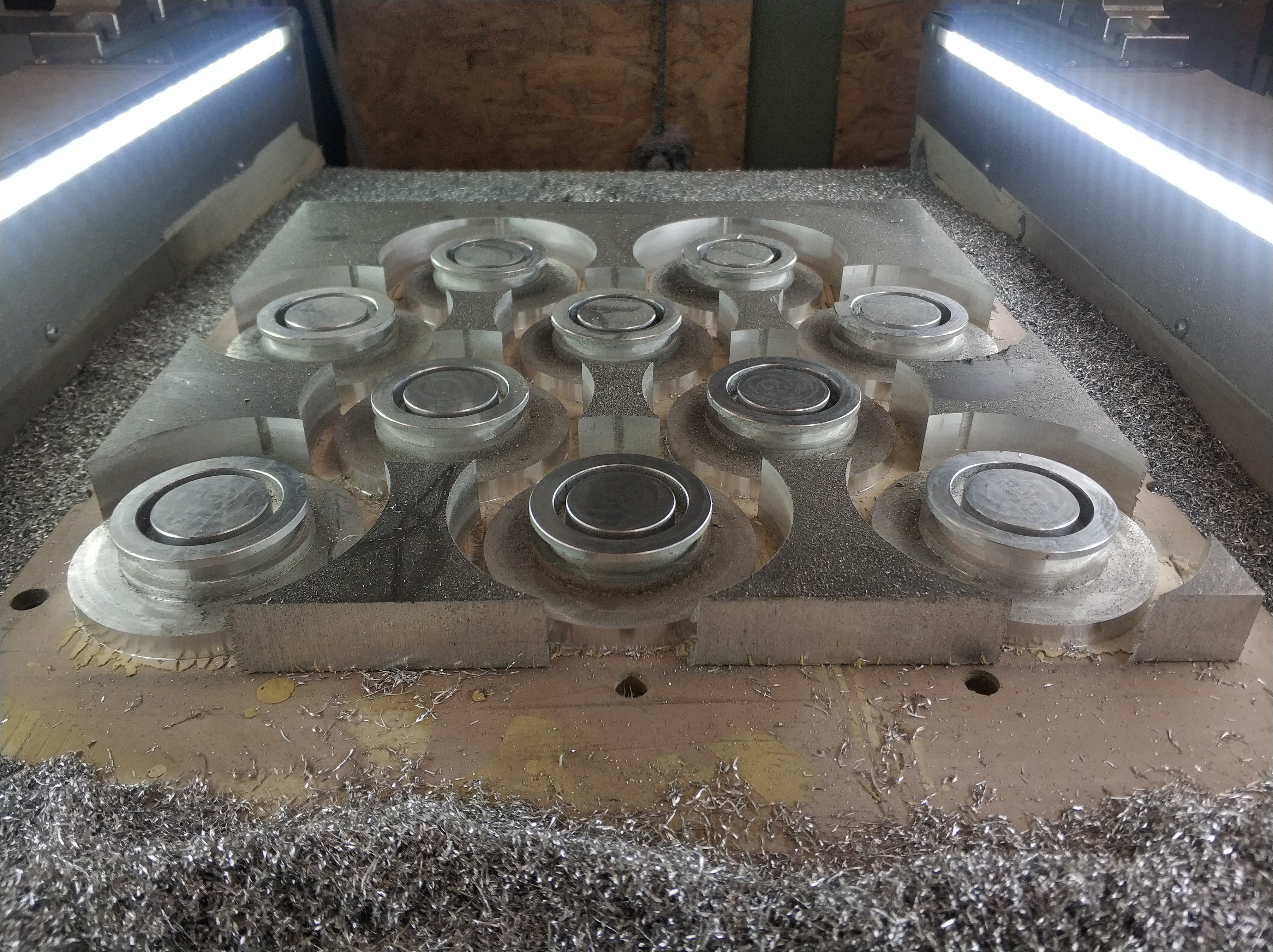

Исчо детальки!
