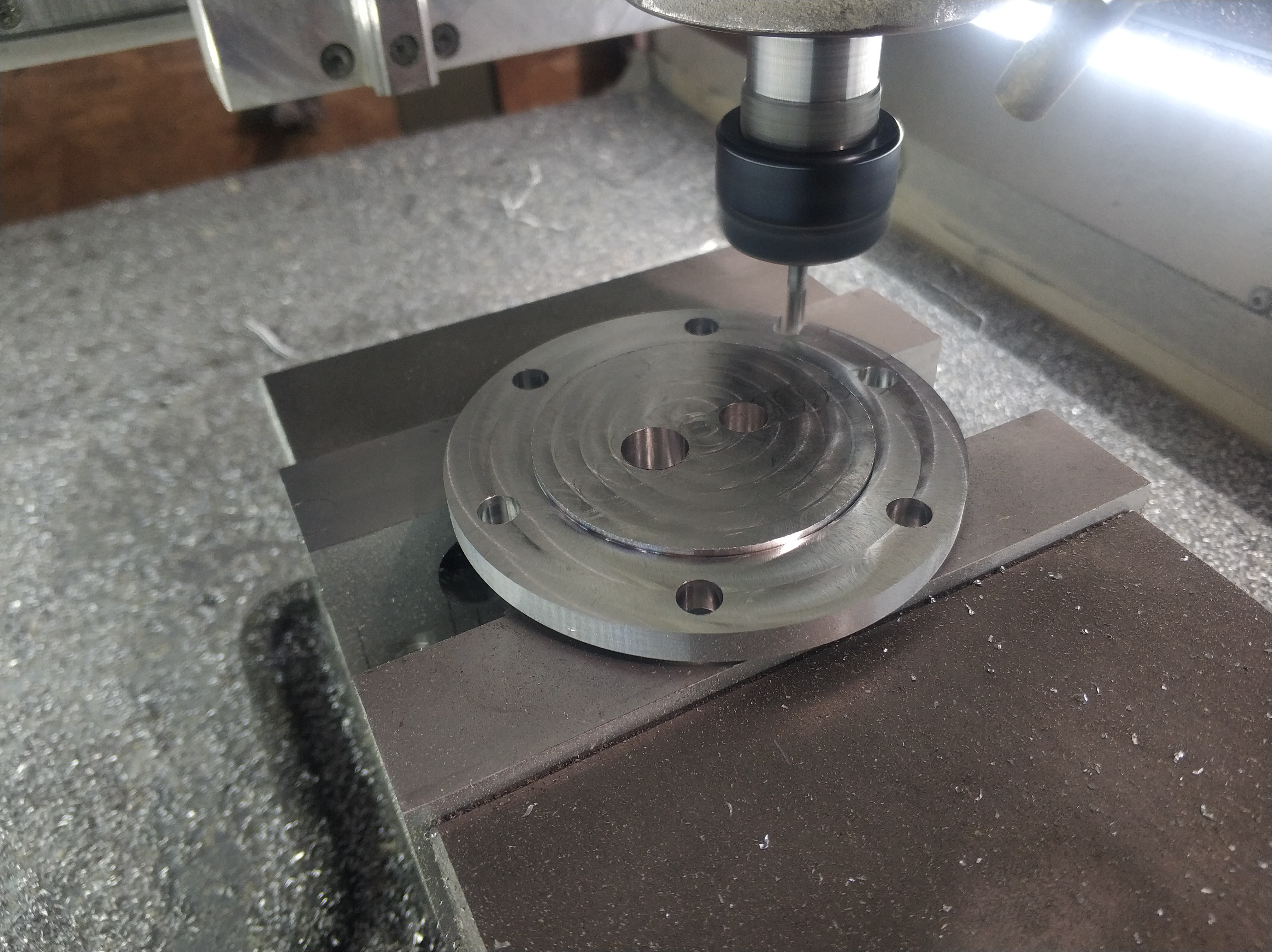

AlexanderF77, чего странного? Это индексная обработка, в какой последовательности повороты выбрал своими рученками так и обрабатывает.
Трансформацию с хаасовским постом так и не вышло победить, не хочет он ее в уп выводить, просто шесть траекторий, и ось а тока в начале фигурирует.
Четыре дня я с этим боролся так и не смог победить, в итоге подошёл пост от makinoA51_4x, с минимальными поправками, есть там конечно нюансы в нем, надо немного поправить, но в целом работает вроде.
Ну и ещё я добрался до машинной симуляции на модели станка, прикольная штука, щас ещё доковырял, по идее у меня ноль инструмента по зет от стола должен работать, ещё не пробовал)))

Немного мелкосерийки, какие-то детали для лендроверов.
Как я завидую тем у кого автосмена)))
Хорошо хоть шпакля выручает)

крышки осушителя компрессора хитачи узнал, а заглушки куда? на вихревые каналы?

индеецпетя, если честно хз, на егр вроде.

из какого материала жертвенный стол?
Gestap
Сообщения: 890
Репутация: 1089
Re: 600х400 из профиля (открытый проект)
Сообщение Gestap »
Модельный пластик. Какой именно незнаю.

Gestap писал(а): ↑19 сен 2020, 20:05 Модельный пластик. Какой именно незнаю.
а где берете если не секрет?

какой толщины? надолго хватает со шпаклевкой?

Этот кусок мне на халяву отдали, он бу. Толщиной 25мм примерно был. Так продают, но по большей части кусками 1500*500, разные толщины, узнавал примерно месяц назад толщиной 50мм стоит 170евро.
Так в принципе он не быстро уходит, я каждый раз примерно 5-10 соток снимаю.
Похож на Necuron 1007, у меня такой: http://www.lasso.ru/3d-technology/catal ... curon/386/

aekhv писал(а): ↑19 сен 2020, 20:21
Интересно, как у него твердость по ощущениям? Что то вроде корпусов для аппаратуры из него может получится?

Больше похож на твердую плотную деревяшку, довольно тяжёлый, но можно сковырнуть кромку ногтем. Фрезеруется отлично, даёт много наэлектризованной стружки, которая облепляет всё и вся.

Для корпусов он хрупковат, если тонкие темболее.
