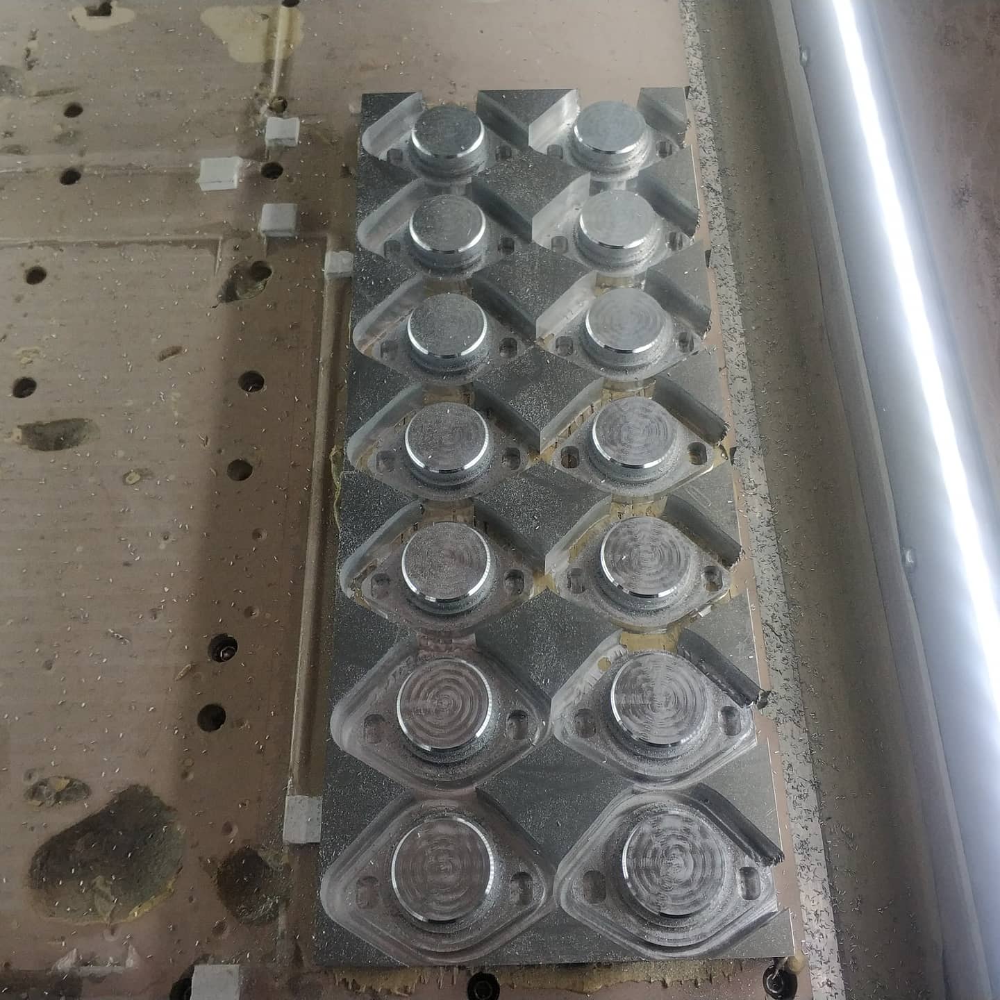

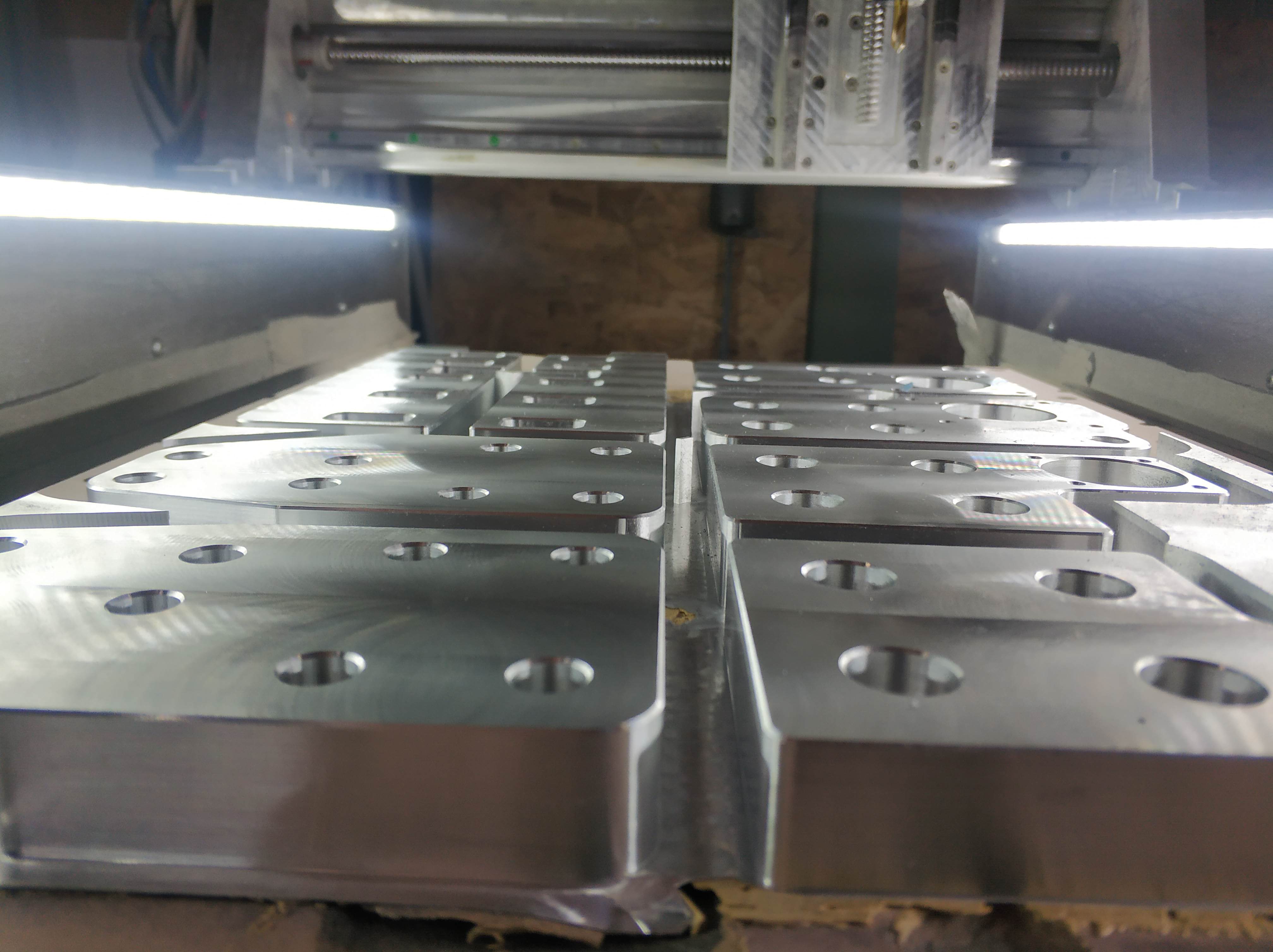

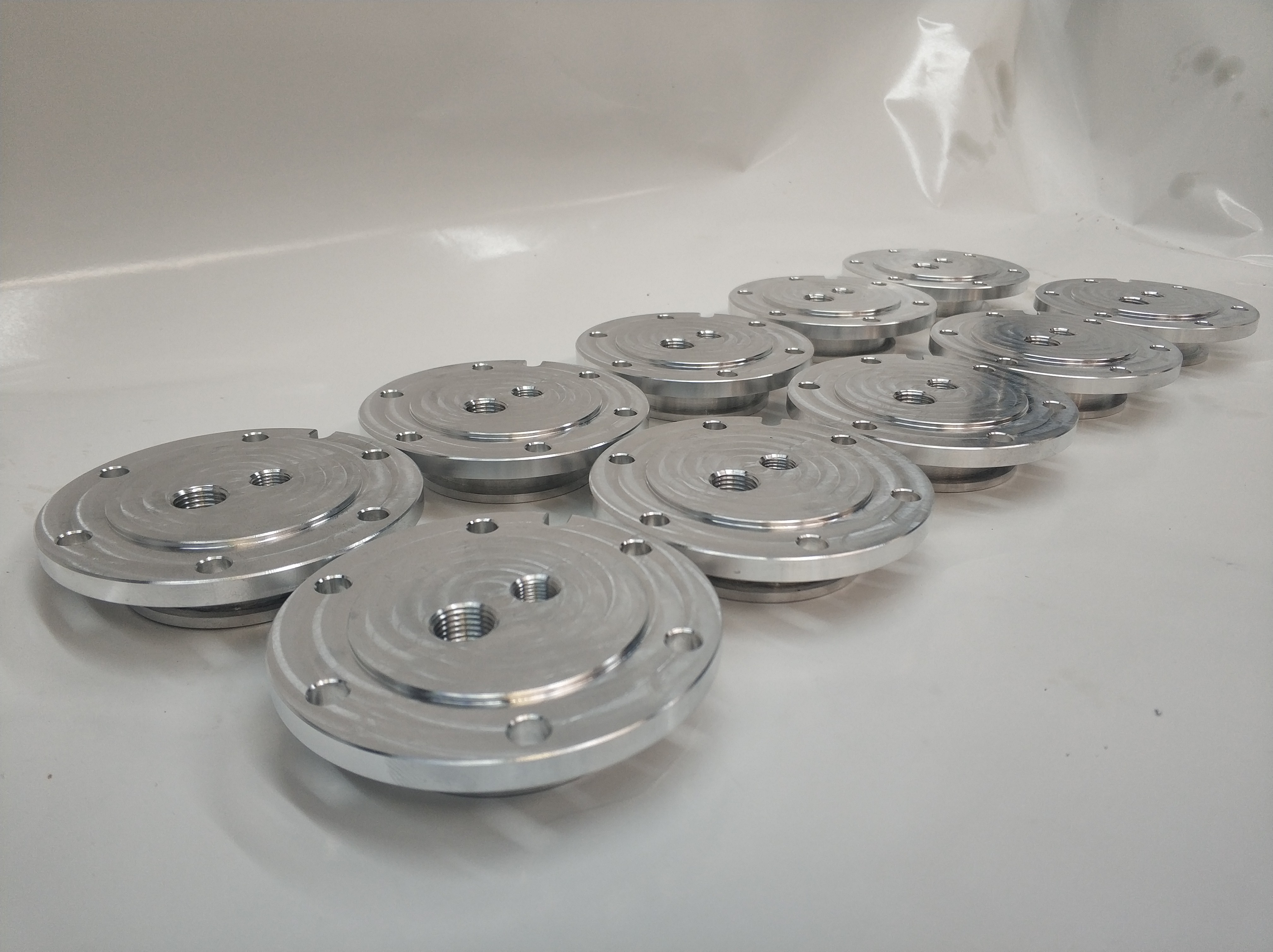

Немного мелкосерийки, какие-то детали для лендроверов.
Как я завидую тем у кого автосмена)))
Хорошо хоть шпакля выручает)

крышки осушителя компрессора хитачи узнал, а заглушки куда? на вихревые каналы?
Gestap
Сообщения: 890
Репутация: 1089
Re: 600х400 из профиля (открытый проект)
Сообщение Gestap »
индеецпетя, если честно хз, на егр вроде.

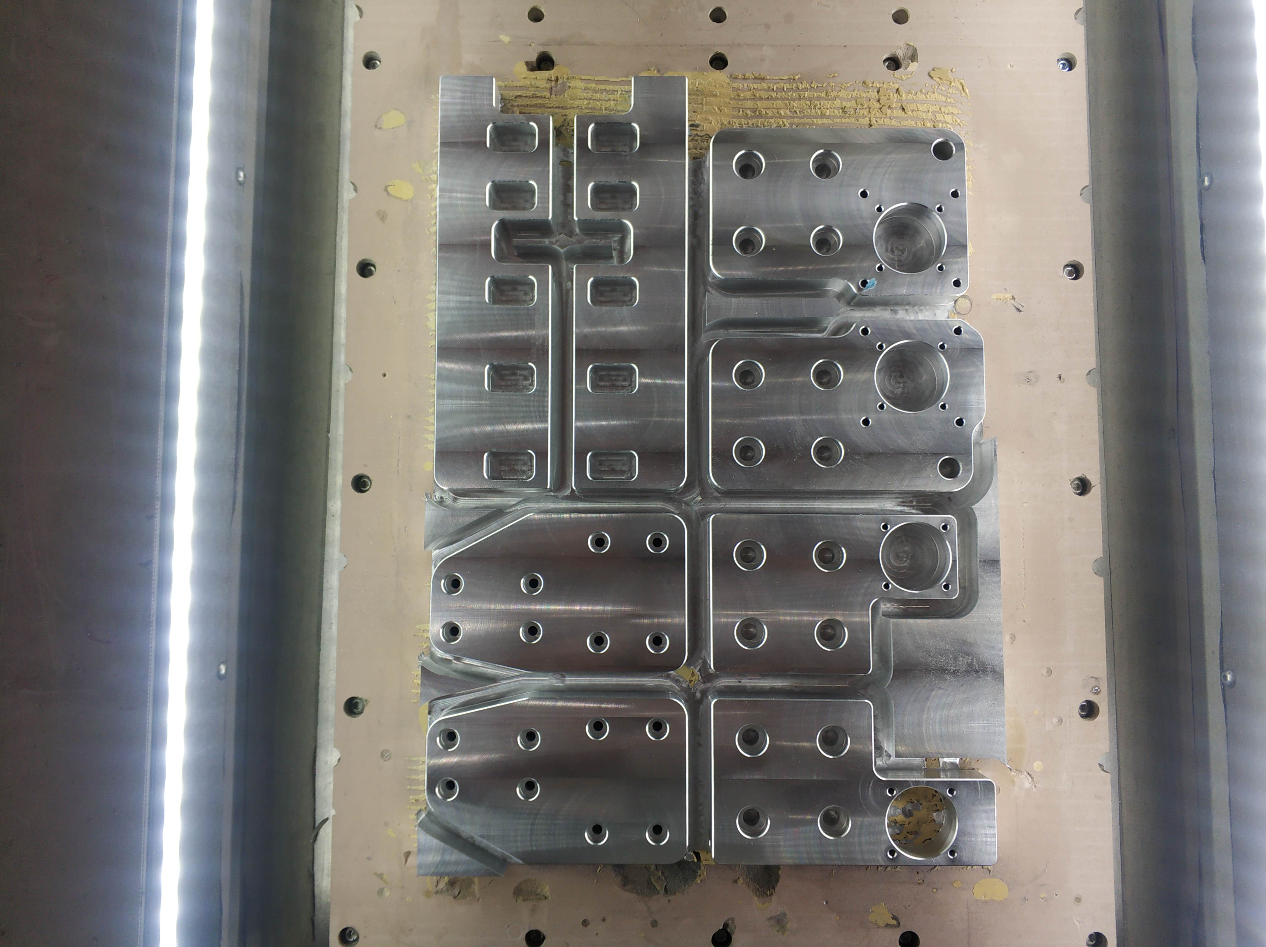

Ещё детальки какие-то. :eat:

из какого материала жертвенный стол?
Gestap
Сообщения: 890
Репутация: 1089
Сообщение Gestap »
Модельный пластик. Какой именно незнаю.
dtw.moscow@gmail.com
asher
Сообщения: 100
Зарегистрирован: 02 июл 2019, 12:56
Сообщение asher »
Gestap писал(а): ↑19 сен 2020, 20:05 Модельный пластик. Какой именно незнаю.
а где берете если не секрет?
asher
Сообщения: 100
Сообщение asher »
какой толщины? надолго хватает со шпаклевкой?
Gestap
Сообщения: 890
Репутация: 1089
Сообщение Gestap »
Этот кусок мне на халяву отдали, он бу. Толщиной 25мм примерно был. Так продают, но по большей части кусками 1500*500, разные толщины, узнавал примерно месяц назад толщиной 50мм стоит 170евро.
Так в принципе он не быстро уходит, я каждый раз примерно 5-10 соток снимаю.
