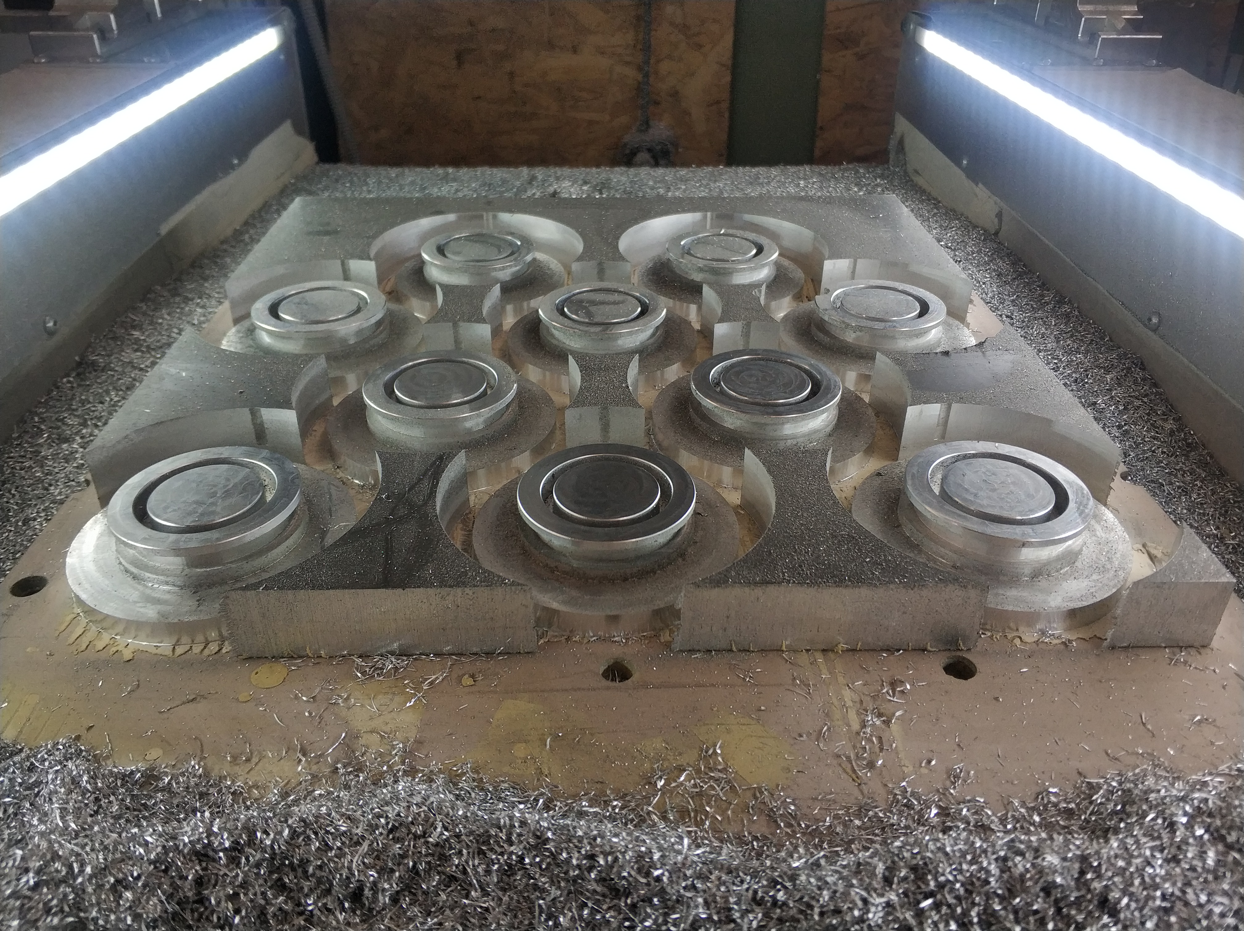

AlexanderF77, чего странного? Это индексная обработка, в какой последовательности повороты выбрал своими рученками так и обрабатывает.
Трансформацию с хаасовским постом так и не вышло победить, не хочет он ее в уп выводить, просто шесть траекторий, и ось а тока в начале фигурирует.
Четыре дня я с этим боролся так и не смог победить, в итоге подошёл пост от makinoA51_4x, с минимальными поправками, есть там конечно нюансы в нем, надо немного поправить, но в целом работает вроде.
Ну и ещё я добрался до машинной симуляции на модели станка, прикольная штука, щас ещё доковырял, по идее у меня ноль инструмента по зет от стола должен работать, ещё не пробовал)))
https://youtu.be/_Xo7n8czZZk

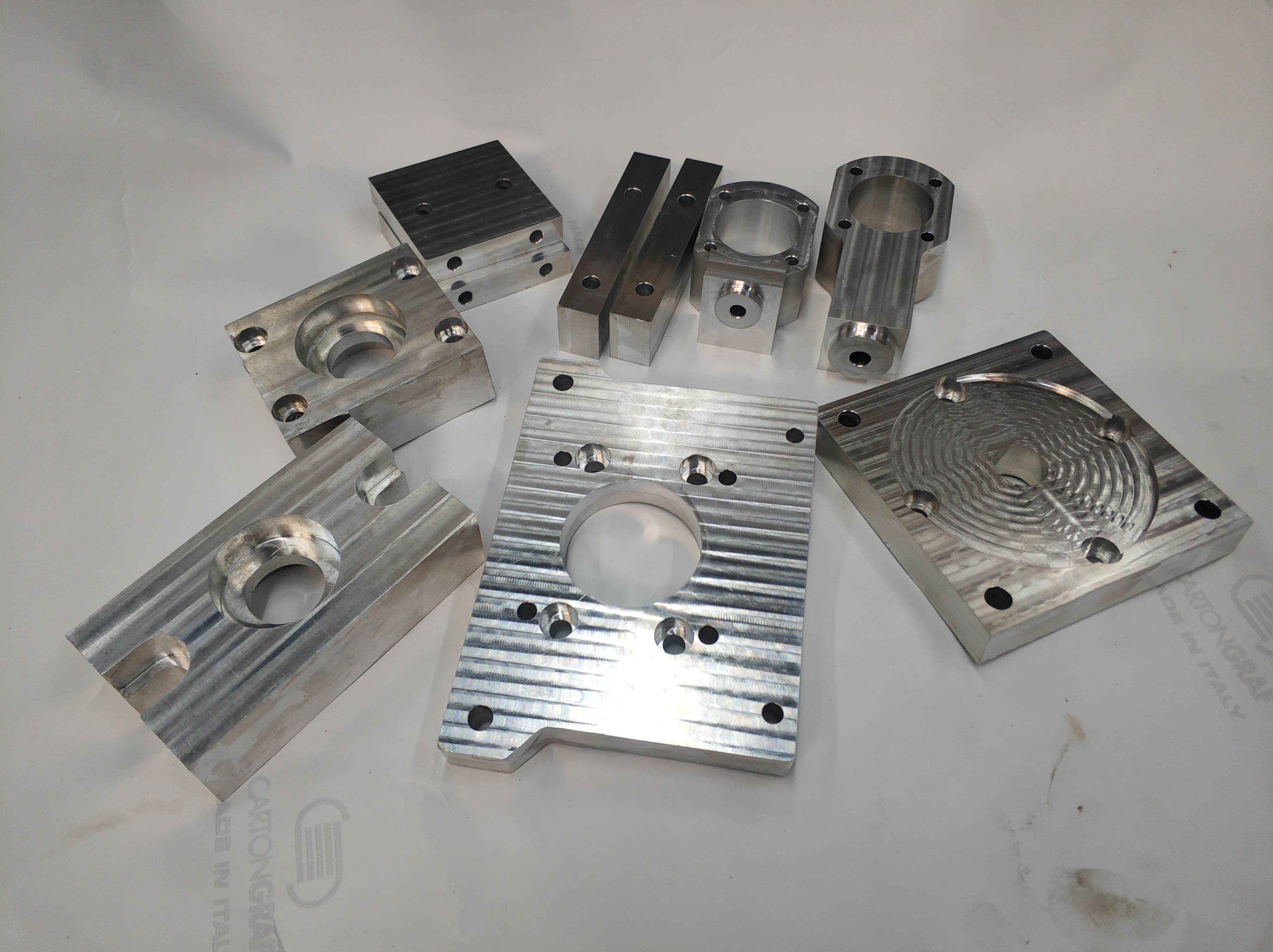

Немного мелкосерийки, какие-то детали для лендроверов.
Как я завидую тем у кого автосмена)))
Хорошо хоть шпакля выручает)

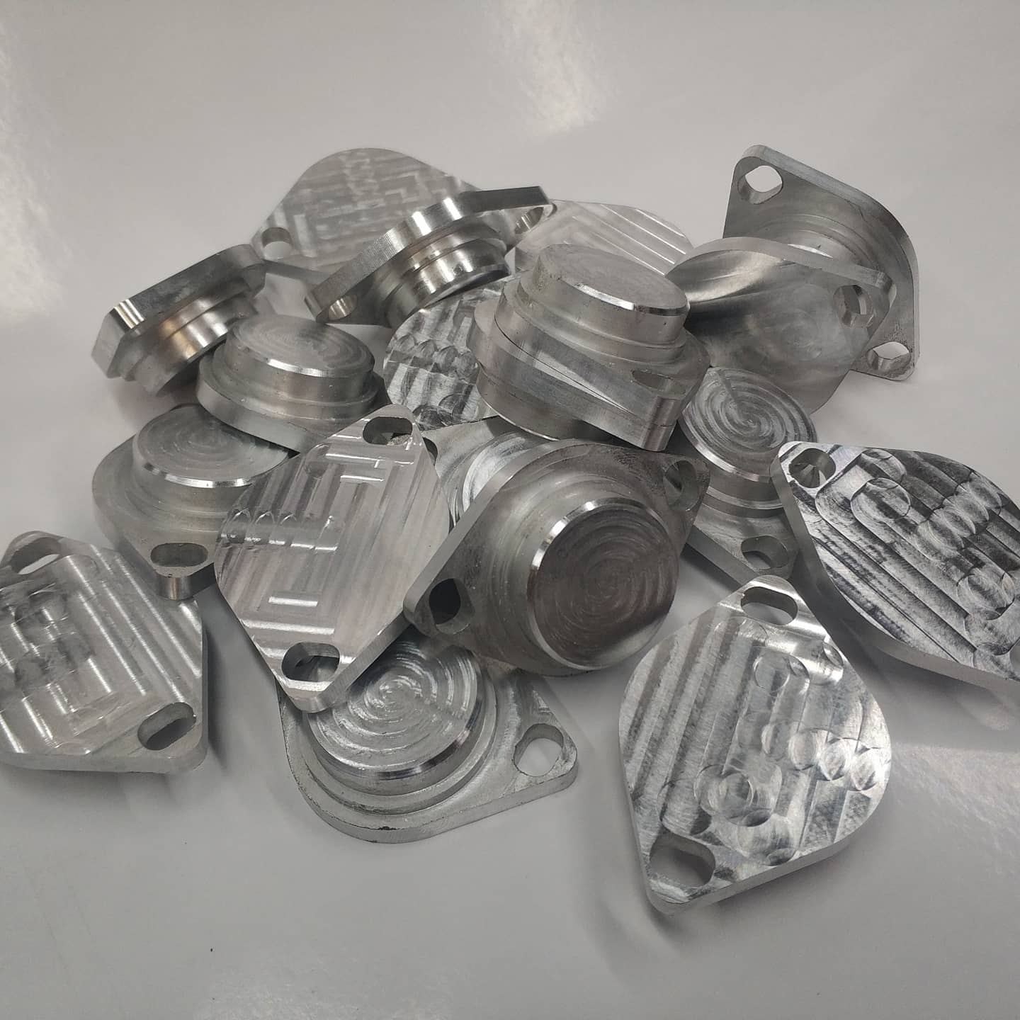

крышки осушителя компрессора хитачи узнал, а заглушки куда? на вихревые каналы?
Gestap
Сообщения: 890
Репутация: 1089
Re: 600х400 из профиля (открытый проект)
Сообщение Gestap »
индеецпетя, если честно хз, на егр вроде.
