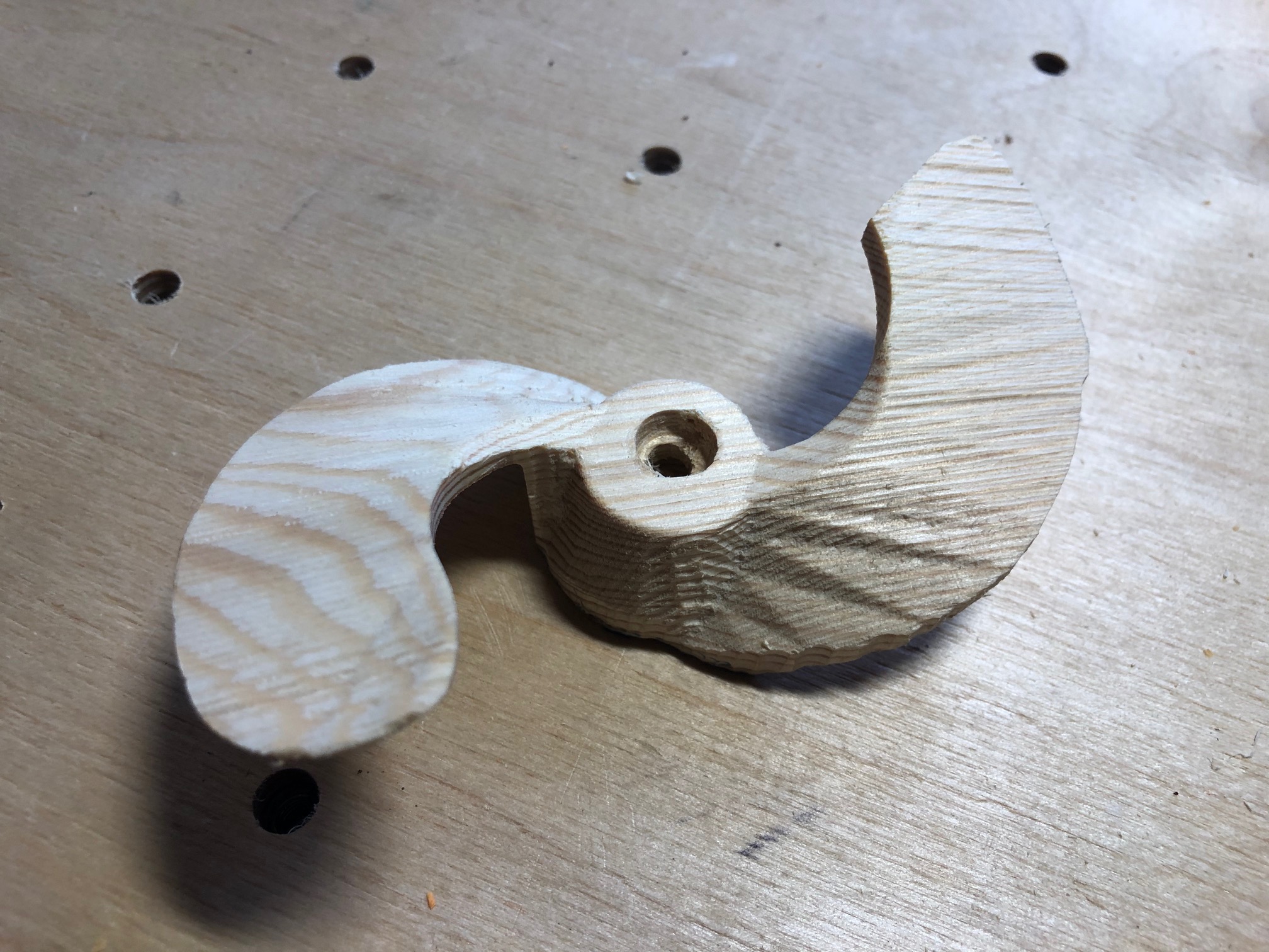

После подключения электроники и пуска станка, начал изготавливать одну деталь - гребной винт:
Винт гребной Незацепляйка (17776 просмотров) <a class='original' href='./download/file.php?id=174833&mode=view' target=_blank>Загрузить оригинал (604.41 КБ)</a>
после этой детали у меня раздолбались пару деталек из фанеры - корпус для ШВП гаек по Y и Z координатам.

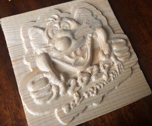

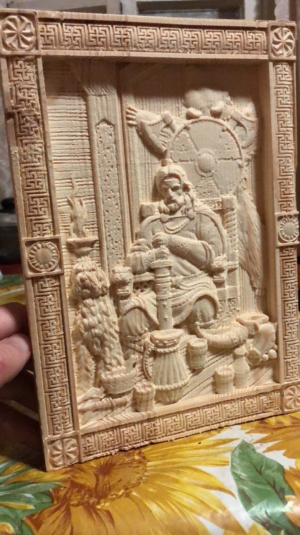

Ну и понеслось... сделал несколько барельефов:
Gu7oeSQ8b8Y.jpg (17776 просмотров) <a class='original' href='./download/file.php?id=174834&mode=view' target=_blank>Загрузить оригинал (379.1 КБ)</a>
Панно по картине Ожиганова (17776 просмотров) <a class='original' href='./download/file.php?id=174835&mode=view' target=_blank>Загрузить оригинал (334.09 КБ)</a>

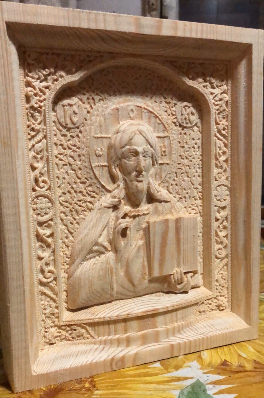

Икона на сосне &quot;Господь Вседержитель&quot; 200х240х40 (17776 просмотров) <a class='original' href='./download/file.php?id=174836&mode=view' target=_blank>Загрузить оригинал (326.19 КБ)</a>
Икона на сосне "Господь Вседержитель" 200х240х40
Делал на доске которая осталась от постройки стропил крыши гаража. Хочу попробовать на дубе или буке, но пока не найду где купить немного.

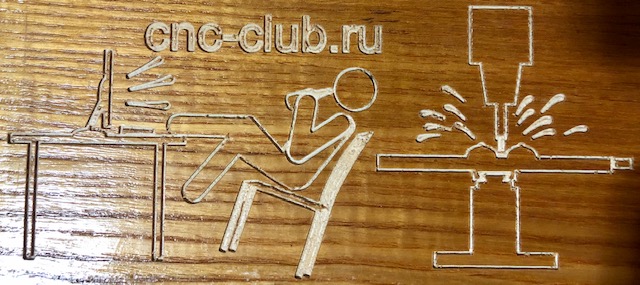

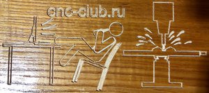

Даже решил вот такую штуку сделать:
эмблема сайта (17776 просмотров) <a class='original' href='./download/file.php?id=174837&mode=view' target=_blank>Загрузить оригинал (85.93 КБ)</a>
эмблема сайта

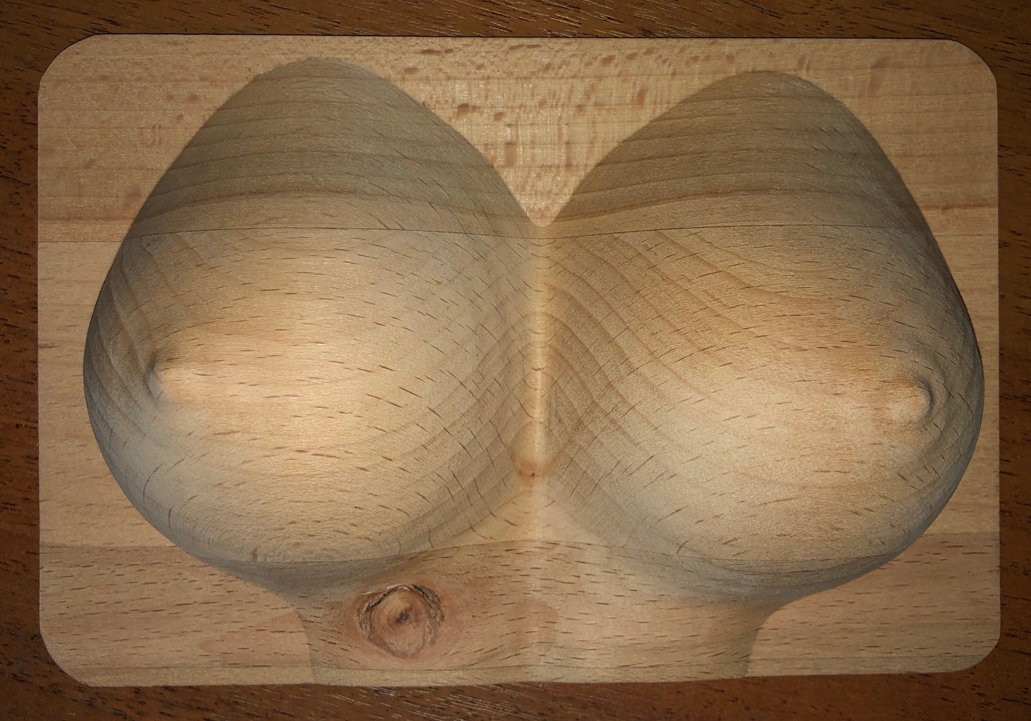

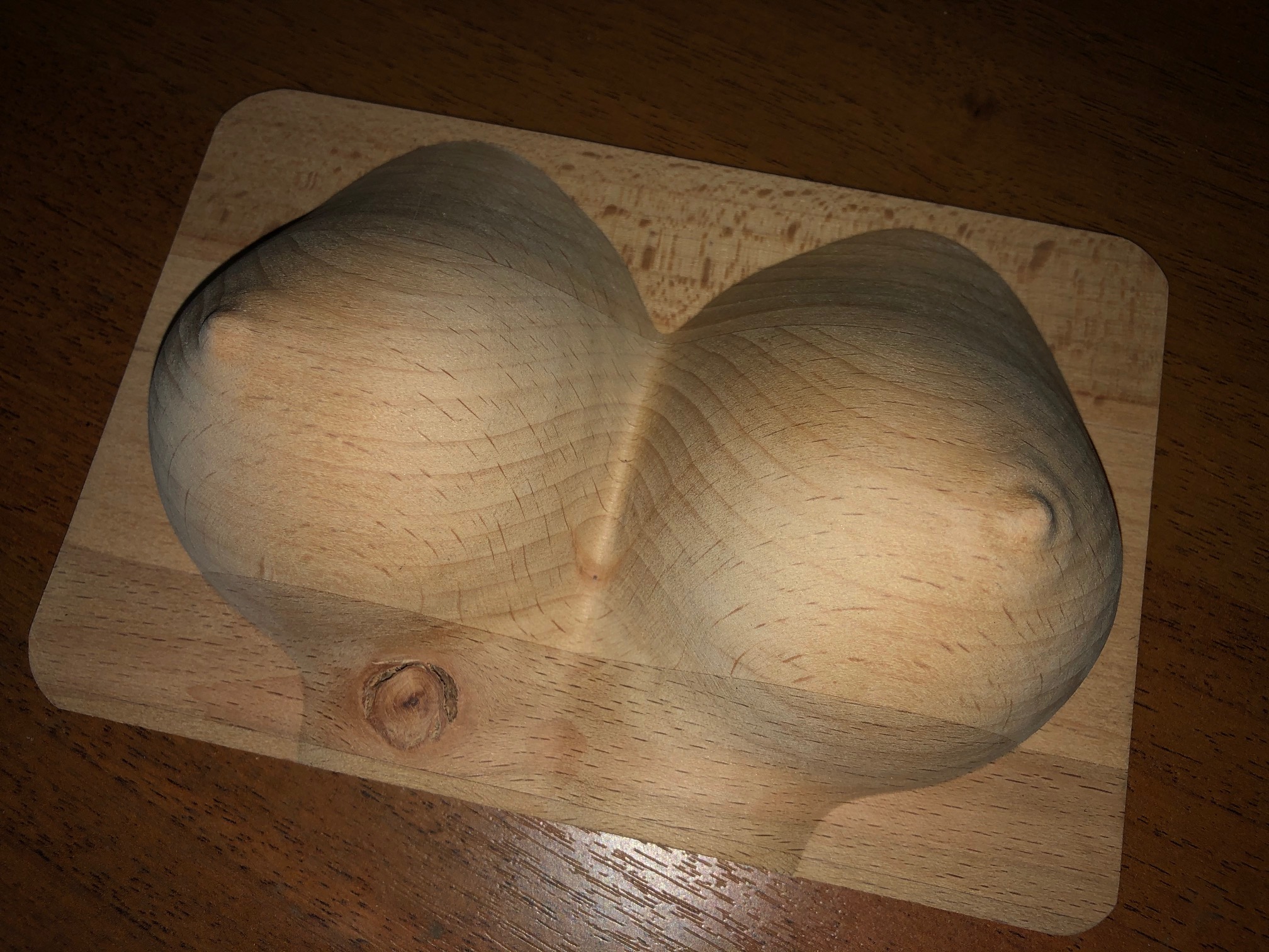

Продолжаю работать на станке, вот такие поделки иногда получаются :)
Сиськи, Бук, 150х100 (17359 просмотров) <a class='original' href='./download/file.php?id=177965&mode=view' target=_blank>Загрузить оригинал (431.14 КБ)</a>
Сиськи, Бук, 150х100 (17359 просмотров) <a class='original' href='./download/file.php?id=177966&mode=view' target=_blank>Загрузить оригинал (747.27 КБ)</a>

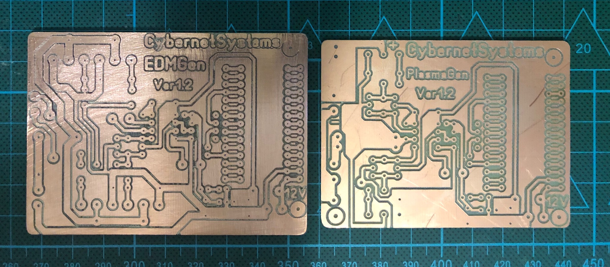

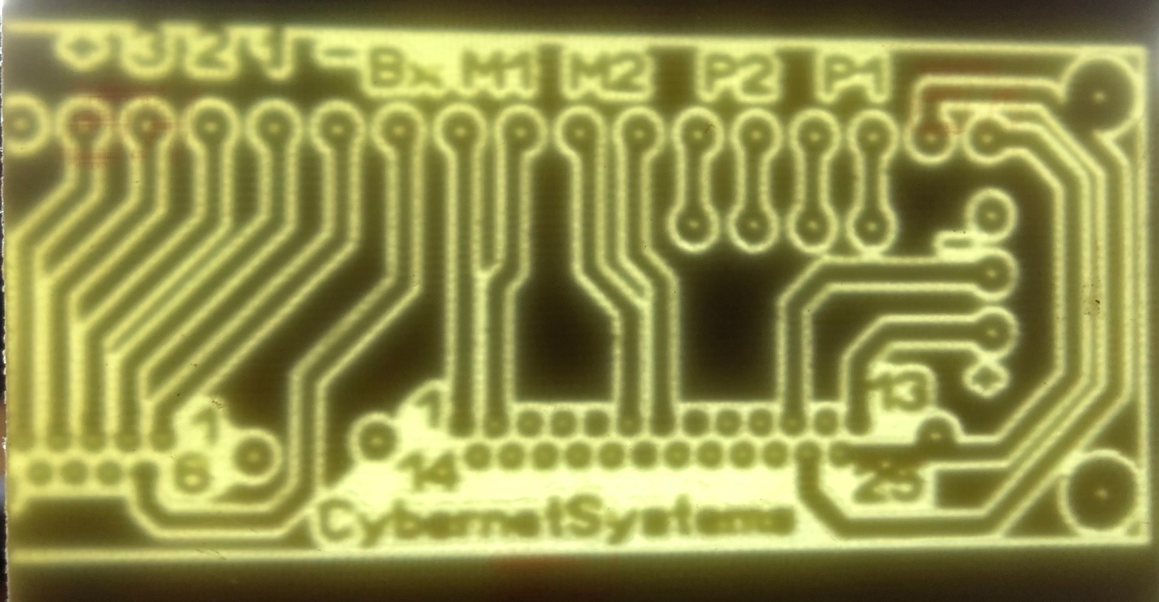

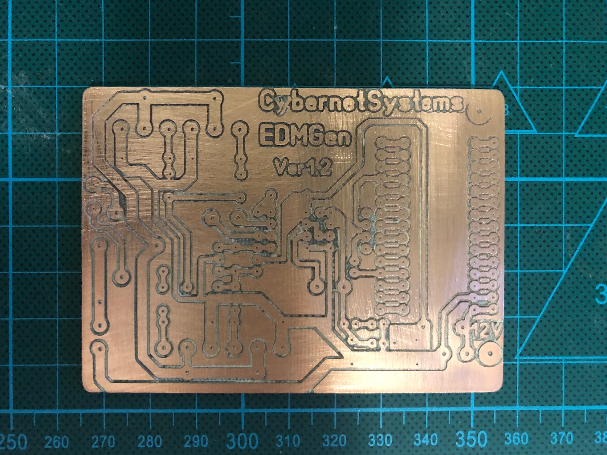

Плата, 110х45 (17359 просмотров) <a class='original' href='./download/file.php?id=177967&mode=view' target=_blank>Загрузить оригинал (1.18 МБ)</a>
Плата, 110х45
Плата, 110х45 (17359 просмотров) <a class='original' href='./download/file.php?id=177968&mode=view' target=_blank>Загрузить оригинал (236.01 КБ)</a>
Плата, 110х45

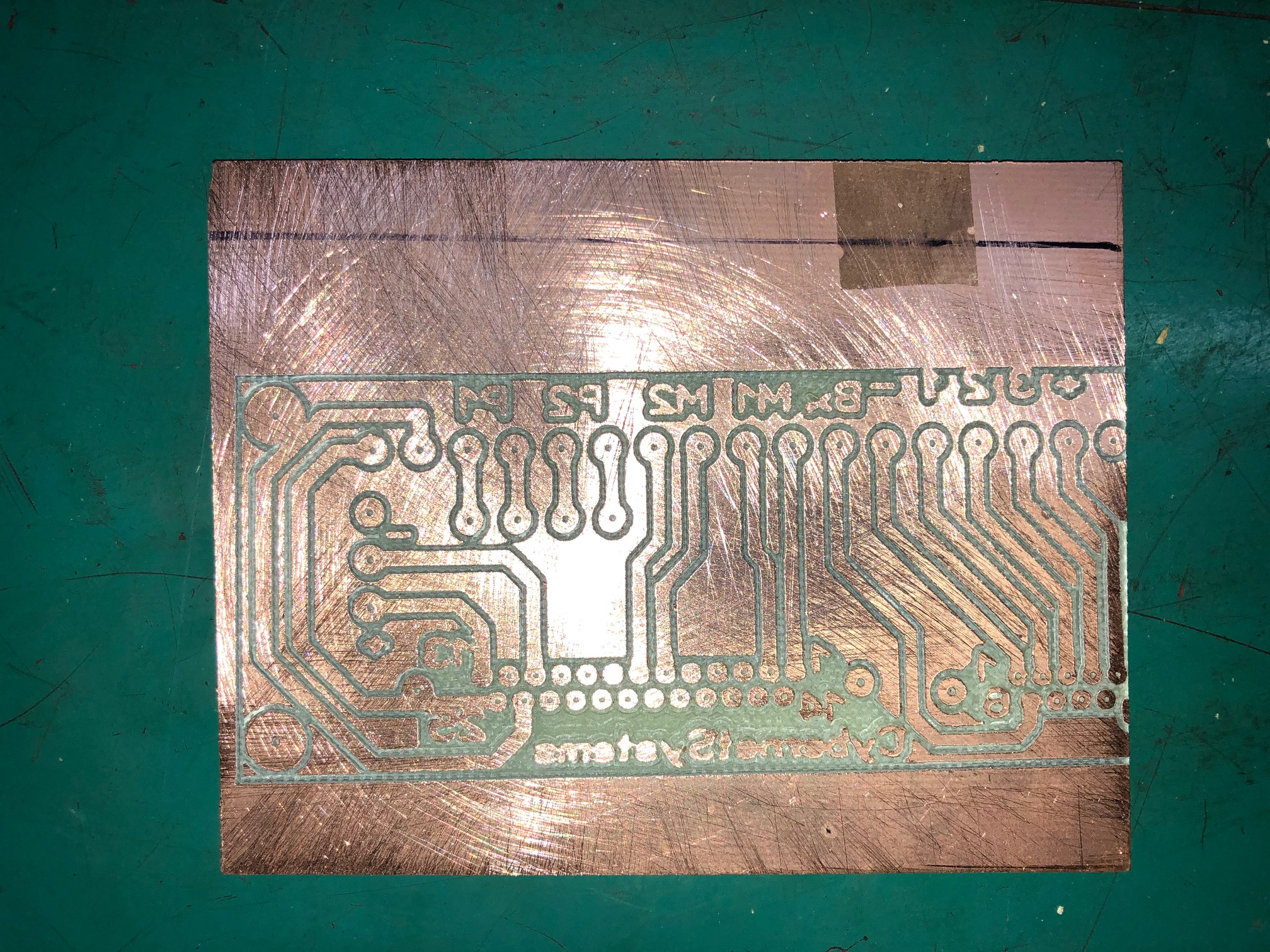

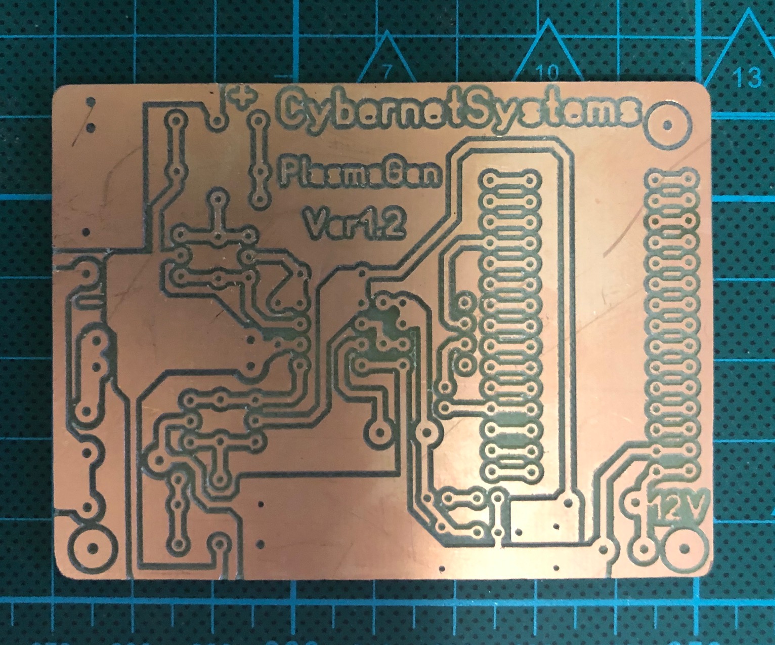

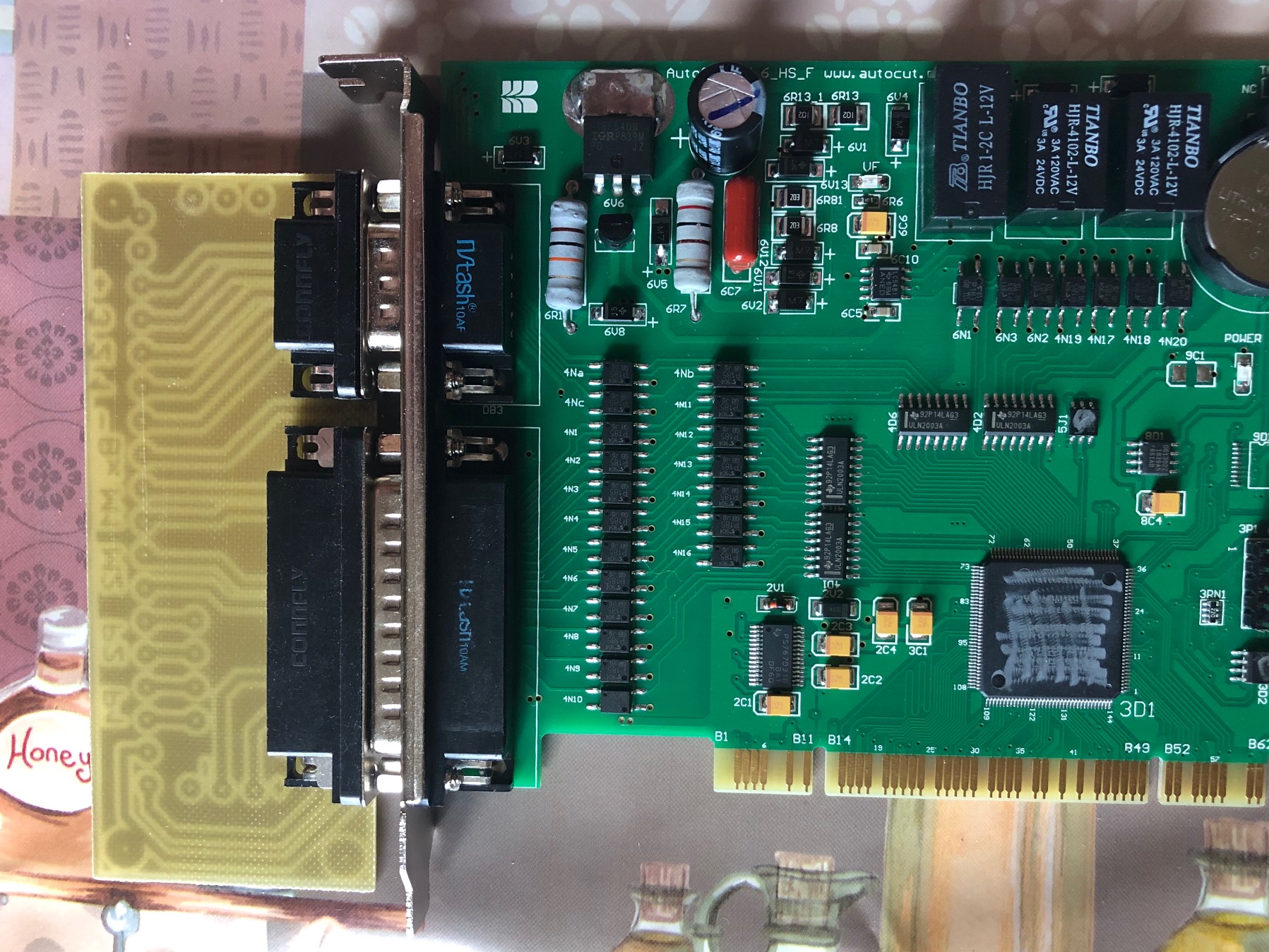

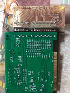

Запилил еще несколько плат, до чего же все таки круто, мне прям нравится это дело)))

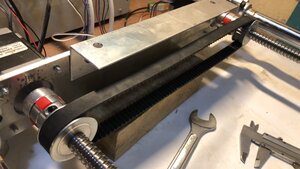

Конечно не без косяков, и не все с первого раза получилось: начала тупить ось перемещения портала, на ней у меня в параллель установлено два движка. Иногда ось в процессе обработки типо подклинивает/уходит в ступор/ сбивается - не знаю как это лучше описать. сбилась на пару мм и дальше обрабатывает, но уже с небольшим смещением. Механическую часть проверил : на холостом ходу все работает нормально и вез всяких нареканий. Увеличивал время разгона и смены направления, уменьшил скорость обработки, но все равно сбивается. Сбивается тоже не сразу после начала обработки по программе, а примерно после того как большая часть платы отфрезерована. До этого обрабатывал барельеф и было вроде все нормально, а теперь что то изменилось, хотя я ничего не менял... Фигня какая то.
В скором времени планирую заменить шаговые двигатели с дешевыми китайскими драйверами на шаговики с энкодерами.

CybSys писал(а): ↑23 мар 2020, 16:26 начала тупить ось перемещения портала, на ней у меня в параллель установлено два движка. Иногда ось в процессе обработки типо подклинивает/уходит в ступор/ сбивается - не знаю как это лучше описать. сбилась на пару мм и дальше обрабатывает, но уже с небольшим смещением. и было вроде все нормально, а теперь что то изменилось, хотя я ничего не менял... Фигня какая то.
Попробуй синхронизировать движки зубчатым ремнём , тупо 2 одинаковых шестерни на винты и
ремешком подходящей длины , натяг - пару роликов . Должно помочь.

Да , движки при настройке должны быть подключены и стоять на удержании .

Провел небольшую модернизацию станка:
Запараллелил движки по Х координате зубчатым ремнем.
YBZAsWAyCvg.jpg (4115 просмотров) <a class='original' href='./download/file.php?id=189288&mode=view' target=_blank>Загрузить оригинал (259.41 КБ)</a>
Ну,а если кого то интересуют подробности, можете заценить видео :
https://www.youtube.com/watch?v=KVPORTWrsw4

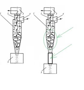

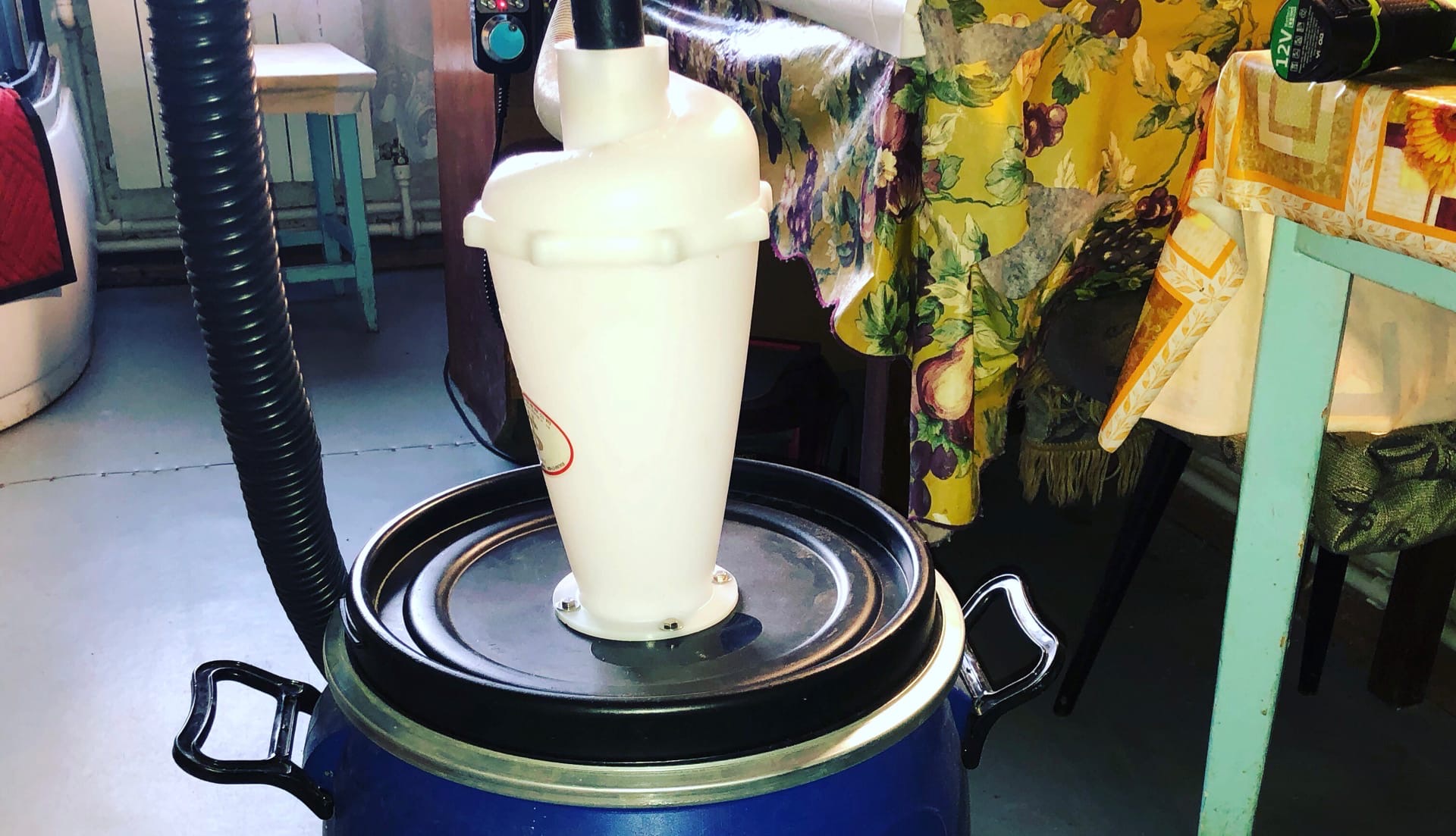

Встал вопрос стружкоотделение (древесной пыли, опилок), собрал из покупнины небольшой циклон:
jZTNlEpqRB0.jpg (3965 просмотров) <a class='original' href='./download/file.php?id=190020&mode=view' target=_blank>Загрузить оригинал (332.42 КБ)</a>
В общем и целом работает неплохо, но современем посмотрим как будет проявлять себя.
https://www.youtube.com/watch?v=KwldovqZ4Zs

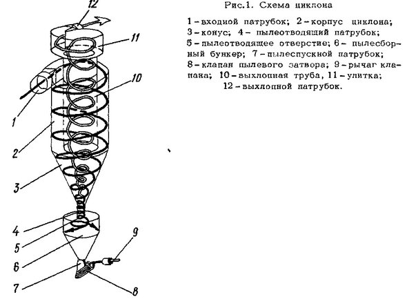

CybSys писал(а): ↑ целом работает неплохо
На бочке не хватает ребер жесткости, бочку и циклон нужно разделить трубой D100-120мм длиной больше 1000 мм мелкая пыль будет вся в бочке. И между пылесосом и циклоном поставить вакуумный клапан, что бы вакуум не пытался сплющить бочку.
Сообщения: 3310
Re: Станок с ЧПУ по дереву 500х300х100
NikolayUa24 писал(а): ↑ бочку и циклон нужно разделить трубой D100-120мм длиной больше 1000 мм мелкая пыль будет вся в бочке
Это еще зачем? Что сделает просто кусок трубы? Разности давлений в нем как в циклоне не будет, так какой от неё толк. Точно так же не влияет на фильтрацию и размер бочки, хоть 5л ведро с крышкой, хоть кубовая цистерна.
П.С. 3 года отлично работает и такого вида китайский циклон и их первой версии (просто конус). В пылесосе чистота.
NikolayUa24
Сообщения: 1299
Репутация: 256
Настоящее имя: Николай
Сообщение NikolayUa24 »
xvovanx писал(а): ↑ В пылесосе чистота.
Поставь фильтр для маски между пылесосом и циклоном, а потом скажешь чисто или нет. И по каким то непонятным причинам чем выше труба тем чище фильтр. :wik:
Сообщения: 3310
NikolayUa24 писал(а): ↑ И по каким то непонятным причинам чем выше труба тем чище фильтр.
Как может влиять доп.труба в нижней части циклона на воздушные потоки в верхней? Вполне полагаю, такое может быть при неправильной/короткой форме циклона и в доп.трубе воздушные потоки "докручиваются".

xvovanx писал(а): ↑ доп.трубе воздушные потоки "докручиваются".
Я о трубе 4 на фото. Все может быть спорить не буду.
